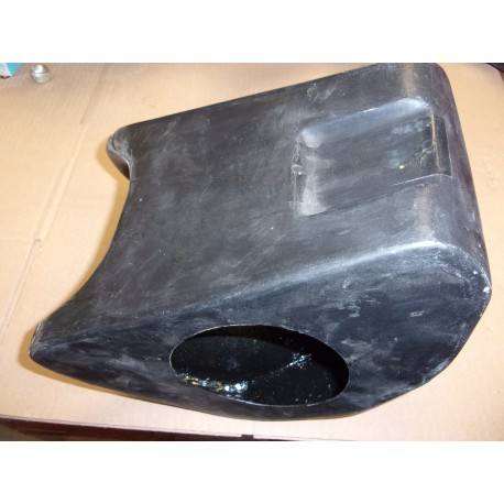

bonjours ,
je possède une moto de 1975 dont certaines pièces sont difficilement trouvables. C'est le cas de ma boite a air qui est cassée.
Je pensait donc la réparer sommairement pour la mouler et la reproduire.
Mais comment fait on pour ce genre de pièces ?

Allez sur notre site Résines et moulages où vous trouverez toutes les explications, des tutos-vidéo et la Boutique pour le choix de produits.
Vous pouvez sur ce forum visiter les posts de Thunder86 qui a fait des pièces moto avec des photos et nos explications.
Dans votre cas, il faut penser à faire un moule en plusieurs parties à cause de sa forme. Il faut réfléchir aux plans de joints pour permettre le démoulage. Il est possible que vous soyez obligé de faire trois parties, difficile à dire sur photo.
Il faut savoir en quoi est la pièce actuelle, plastique thermo-formé ou autre…
Voyez les liens proposés et revenez pour les points qui vous paraissent obscurs.
