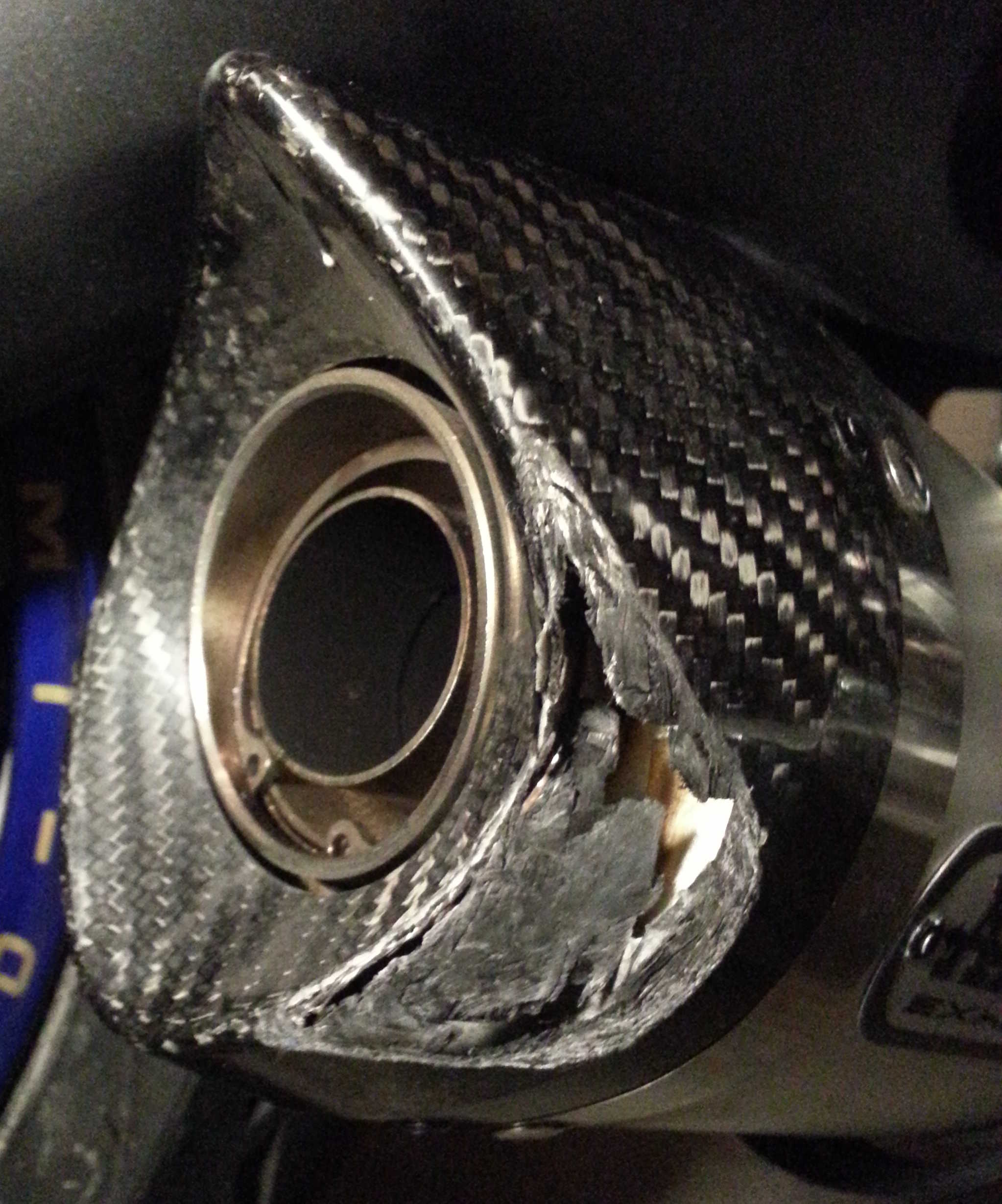

Suite à une petite mésaventure avec ma moto, l’embout carbone de mon pot d’échappement est bien abîmé.
Voici la photo :
Le remplacer coûterait dans les 170€.
Du coup, je me suis dit que je pourrai peut-être le faire moi-même.
Selon vous, est-ce raisonnablement envisageable de recréer cette pièce ?
Merci d’avance pour vos réponses :)
Il ne faut pas forcément du matériel pro type vide et étuve pour se faire plaisir à fabriquer des carrosseries de moto. Je ne peux pas me prononcer de savoir si c'est raisonnable ou pas, c'est pas dans mes attributions :lol: mais c'est faisable.
Votre bout de pot est en carbone pur apparemment, pour le refaire il faut donc :
S'inspirer de la pièce râpée, la re-conditionner puis en faire un moule et enfin tirer votre pièce dans ce moule.
Allez voir sur notre site Résines et moulages des explications sur le moulage par ICI et il y a plein d'autres explications, des tutos-vidéo aussi pour voir comment ça se passe la stratification.
Vous aurez profit à voir sur ce forum les posts de Thunder86 qui a débuté pour réparer un bout et qui, maintenant, fait des carrosseries complètes ; ses postages sont des romans-photos de ses travaux, ses questions et nos réponses ainsi vous pouvez tout apprendre y compris les bêtises à ne pas faire :)
