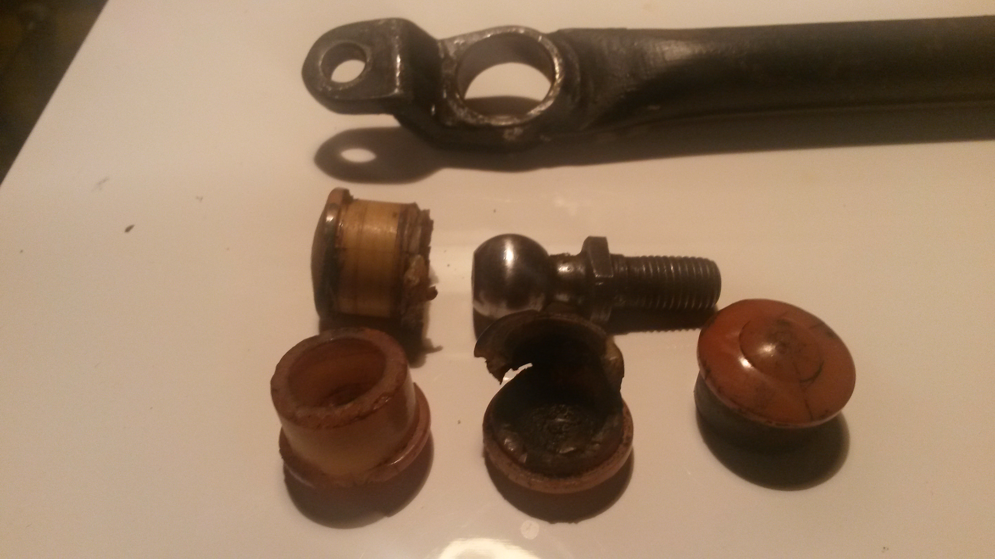

Le plastique ou caoutchouc utilisé à l'époque était de couleur clair , beige orangé avec le temps et ne ressemble pas au caoutchouc utilisé pour les silent- blocs.
Je démonterai la pièce pour la photographier et la joindre.
Encore merci.

kaloupet a écrit : Le plastique ou caoutchouc utilisé à l'époque était de couleur clair , beige orangé avec le temps et ne ressemble pas au caoutchouc utilisé pour les silent- blocs.
Oui une photo serait bienvenue quoique je vois bien ce que c'est comme protection. Il va falloir trouver ce qui convient le mieux pour le tirage mais on ne peut pas obtenir exactement la même pièce qui était fabriquée en mode industriel et très probablement en injection.

Excusé moi pour cette réponse un peu tardive, il est difficile d'être affirmatif uniquement d'après des photos mais d'après mon expérience ce type de caoutchouc se situe dans les 50 ou 60shore.
Vous pouvez donc utiliser le produit suivant: http://www.boutique.resines-et-moulages ... shore.html
Il faudra appliquer un démoulant sur votre rotule pour quelle puisse se libérer une fois que le polyuréthane aura durcie: http://www.boutique.resines-et-moulages ... litre.html

Je veux etre sur de rendre bien étanche mon support (pas evident) avant de me lancer dans l'aventure car je ne peux pas faire un moule de mes bagues actuelle : elles sont trop en mauvais état (aucune n'est entière).

kaloupet a écrit : car je ne peux pas faire un moule de mes bagues actuelle : elles sont trop en mauvais état (aucune n'est entière).
Dommage car ce serait le plus simple de faire un moulage.
Pour information : en principe dans ce genre de cas on recolle au mieux les morceaux existants et on reconstitue ce qui manque pour pouvoir mouler un objet entier et conforme. A l'aide de Plastiline ou de mastic, c'est pas forcément simple ou facile mais possible.
