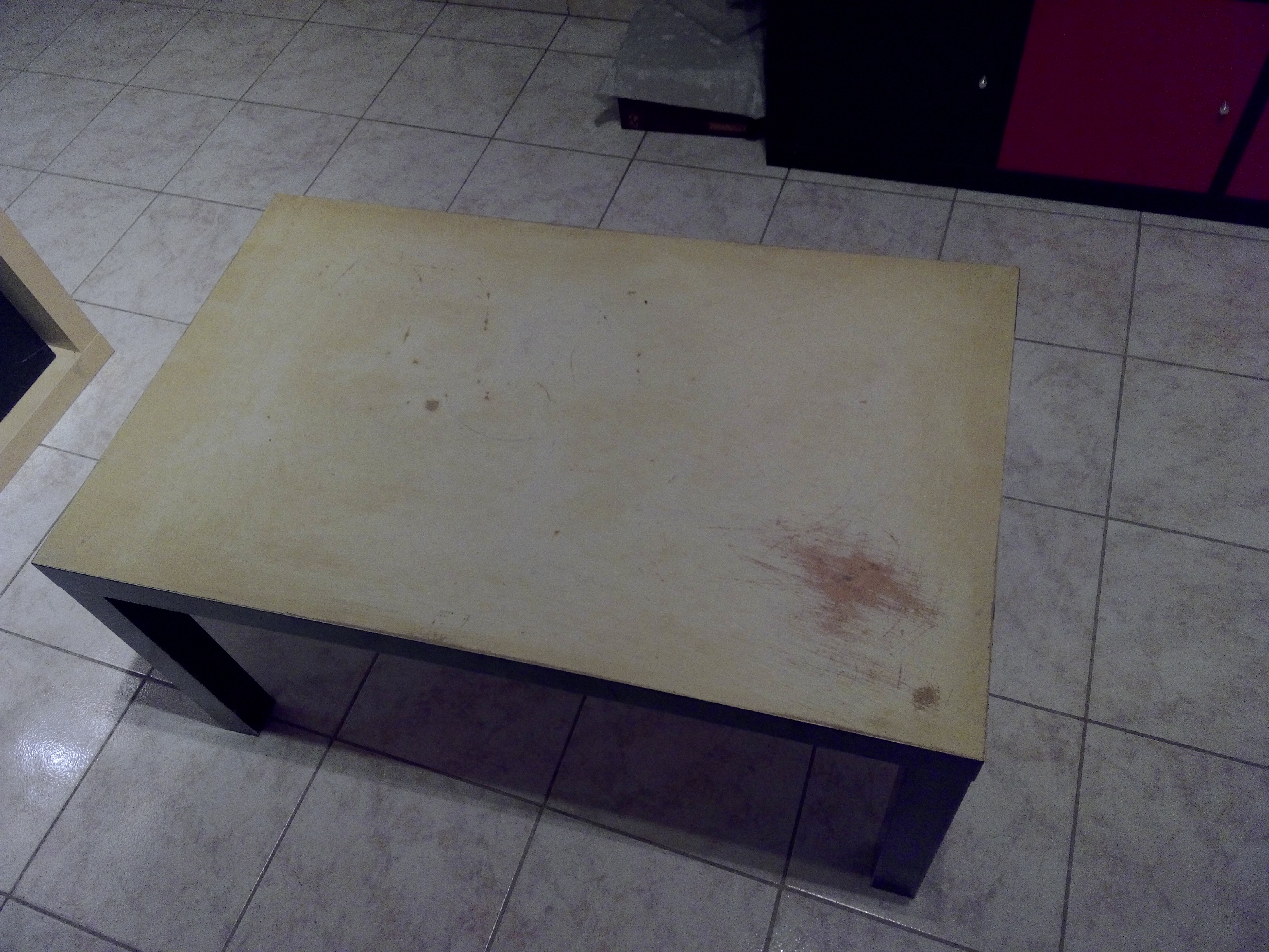

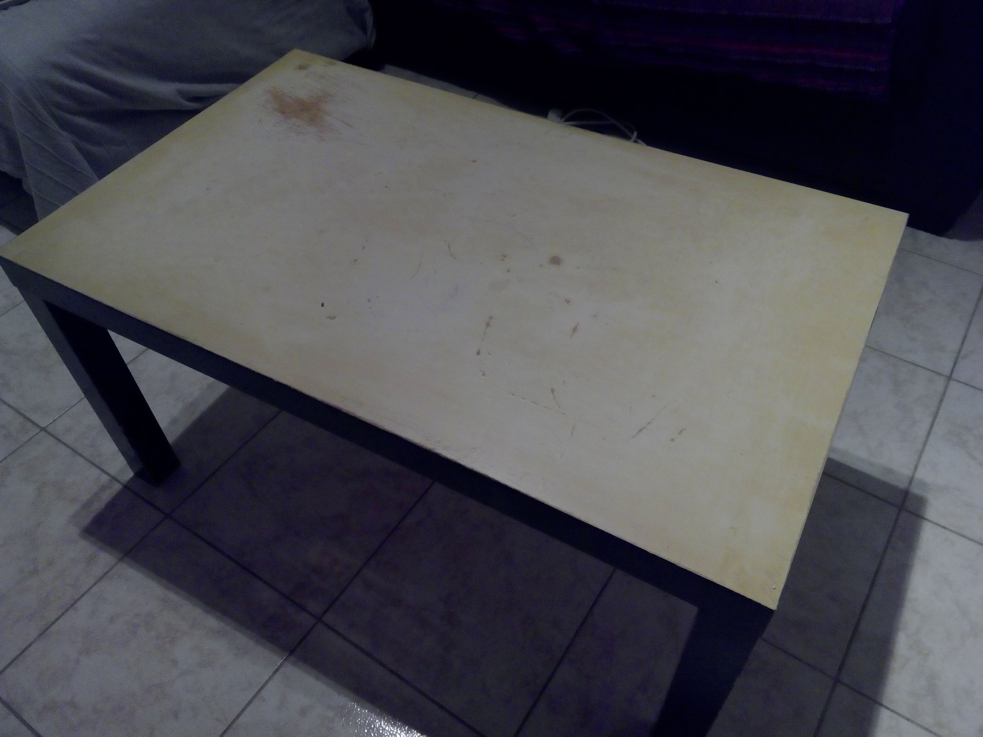

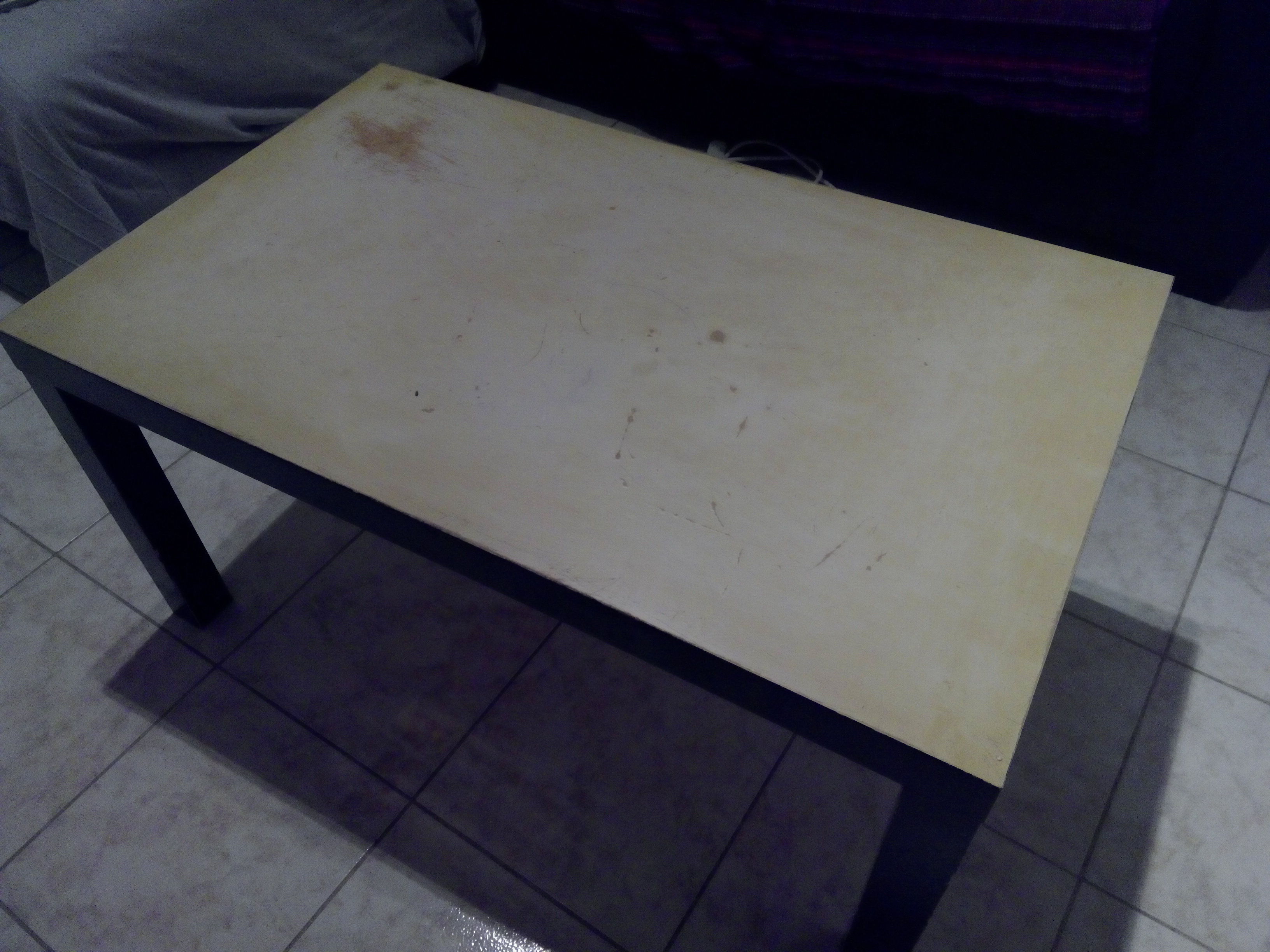

Alors, le projet de ce début d'année, enfin un d'entre eux, c'est de refaire ma piteuse table basse .
C'est une table Ikea, un stratifié/colléjesaispasquoi que j'ai dejà poncé et peint a la bombe y'a des années, ça n'a pas tenu. sans doute une histoire de primaire d'accroche sur lequel j'avais fait l'impasse.
En gros, le dessus c'est comme un champ, dedans j'imagine que c'est du bois collé/compressé, voir du carton vu le poid.

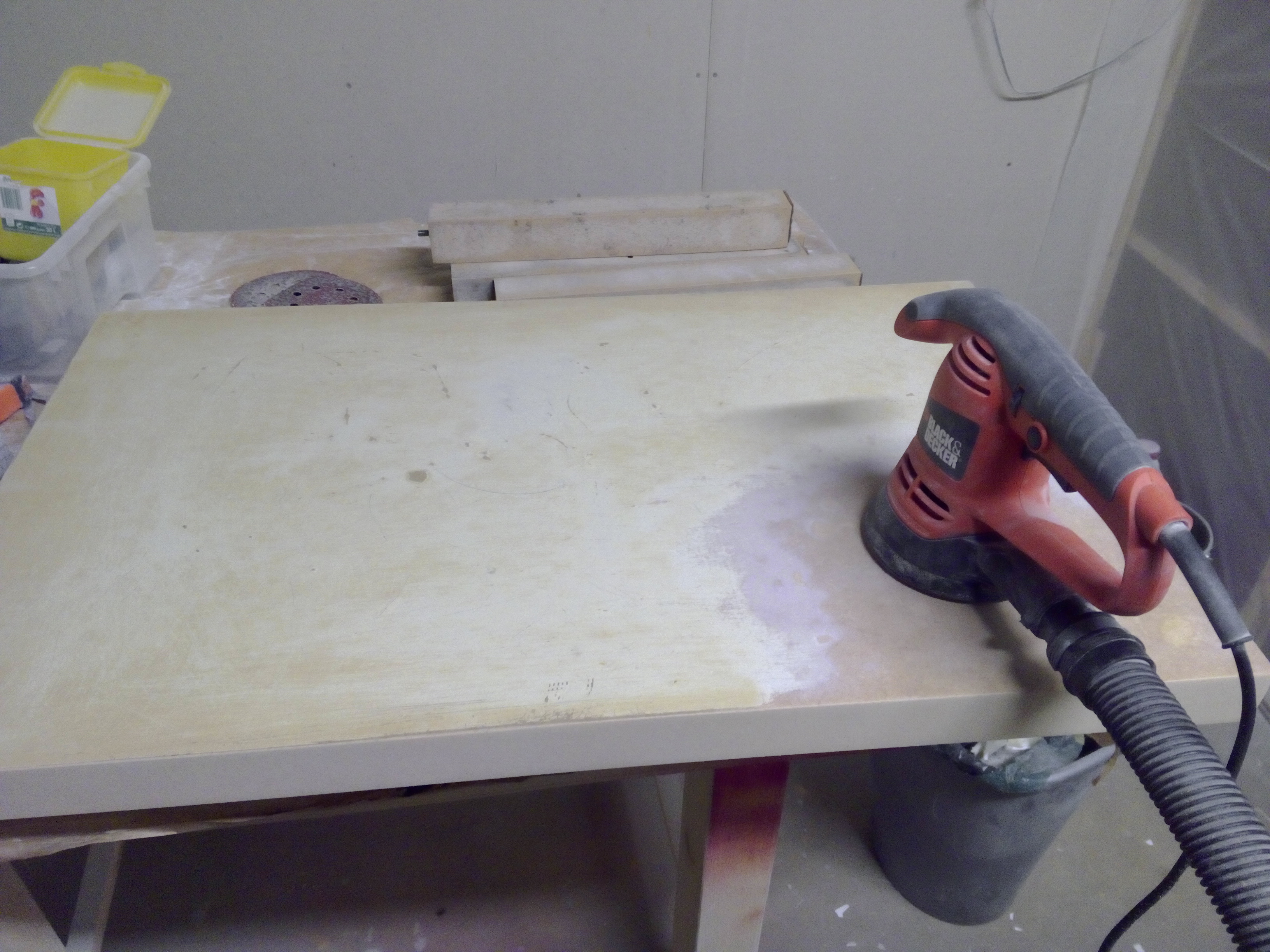

Mon idée c'est de poncer la surface juste assez sans aller au carton, stratifier dessus en polyester, puis mastic, peinture comme en carrosserie.
A votre avis, ça va tenir ?
merci :)

A mon avis la peinture en bombe n'a pas tenu car vous n'avez pas assez poncé ; je suppose qu'il s'agit d'un mélaminé en surface, c'est un peu granuleux et assez auto-démoulant avec certains produits.
Traiter la surface comme une carrosserie doit bien fonctionner si vous poncez jusqu'à une surface lisse et bien opaque.

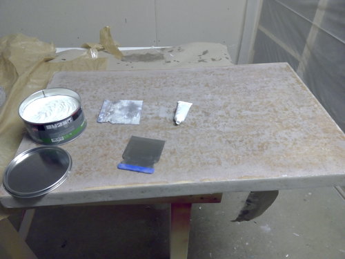

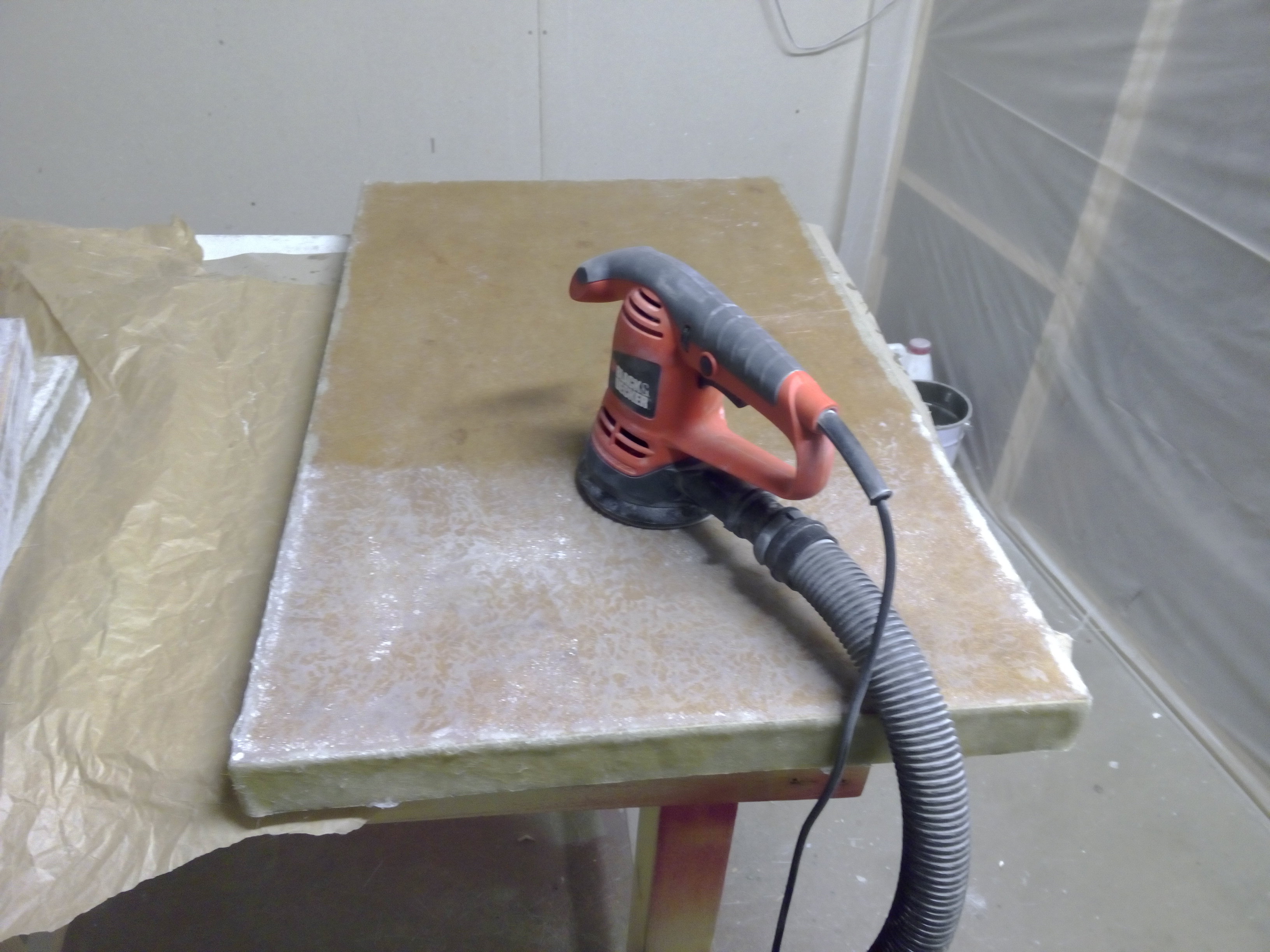

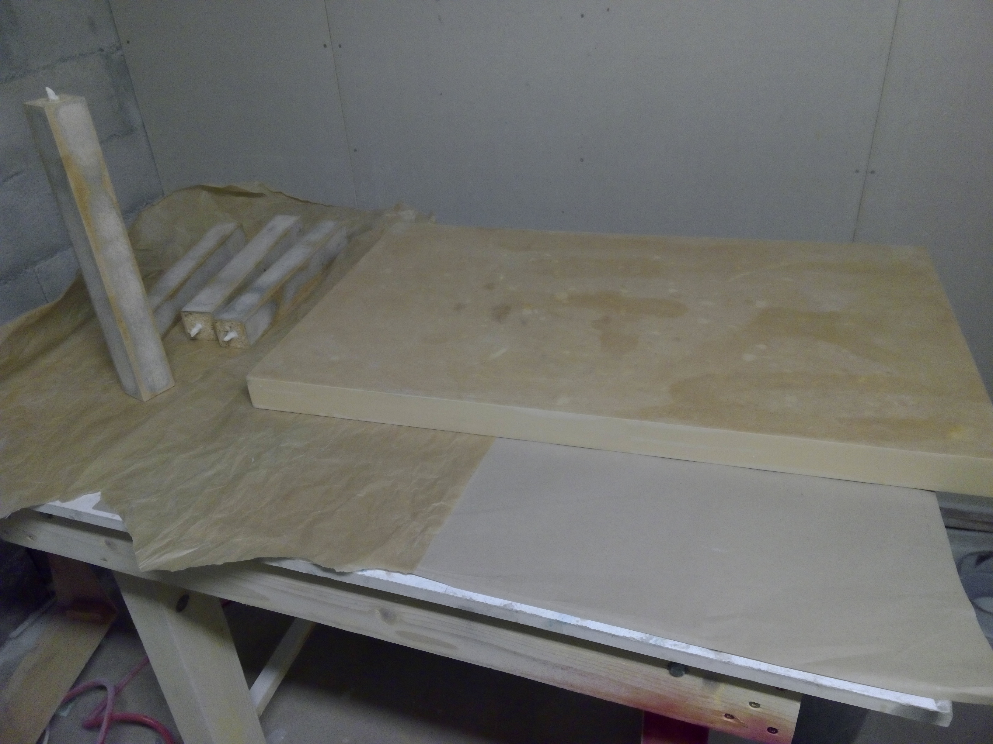

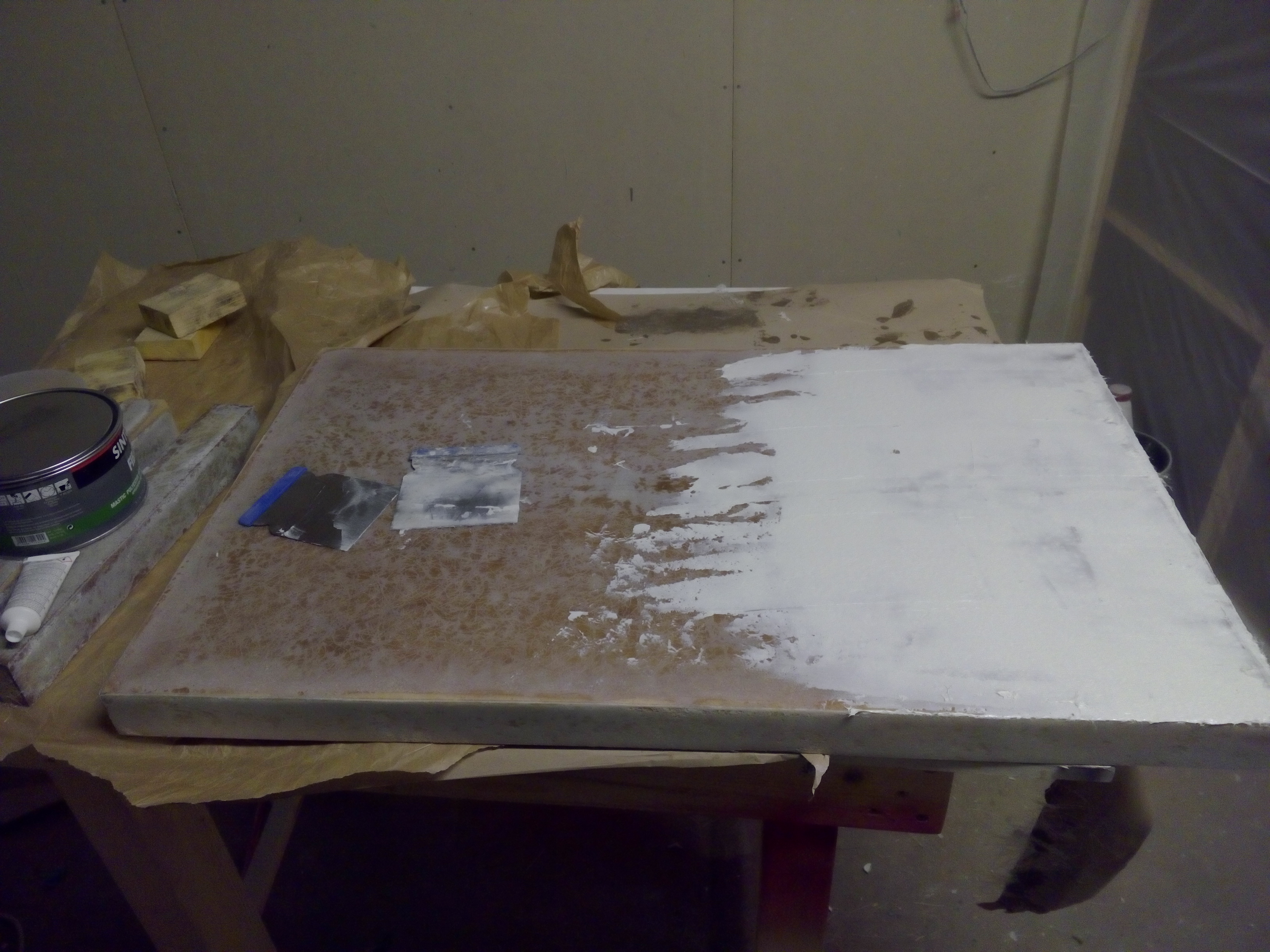

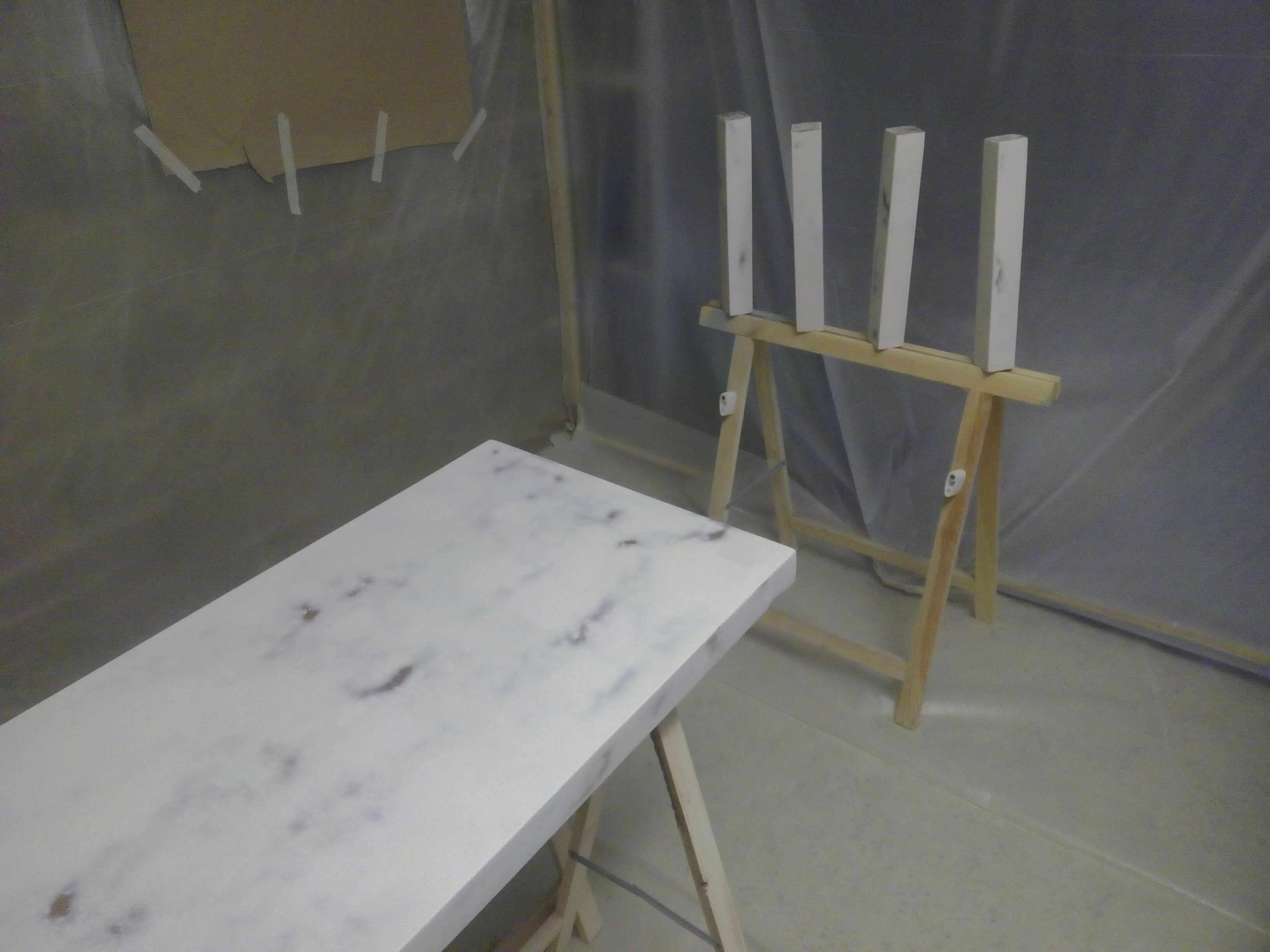

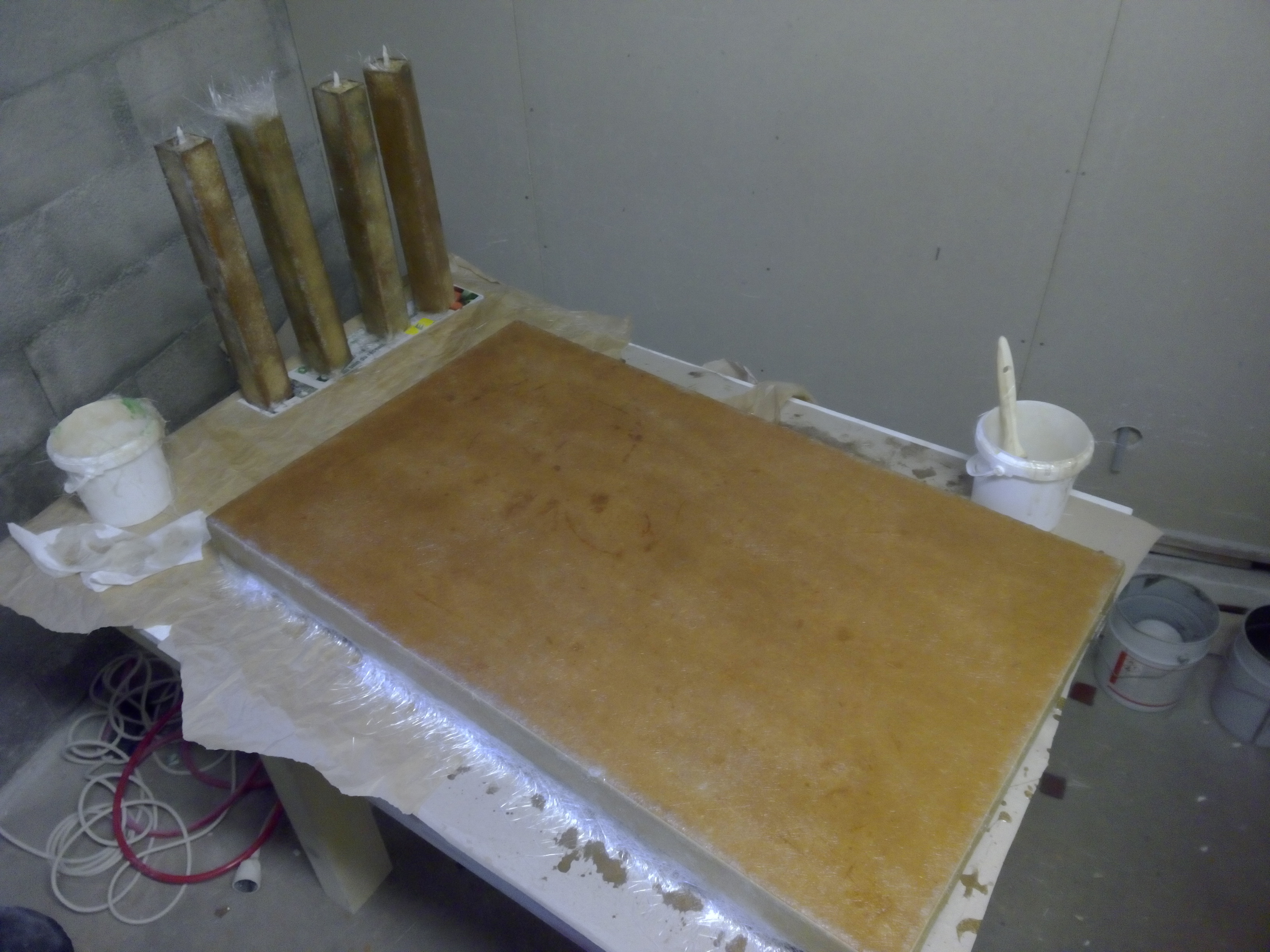

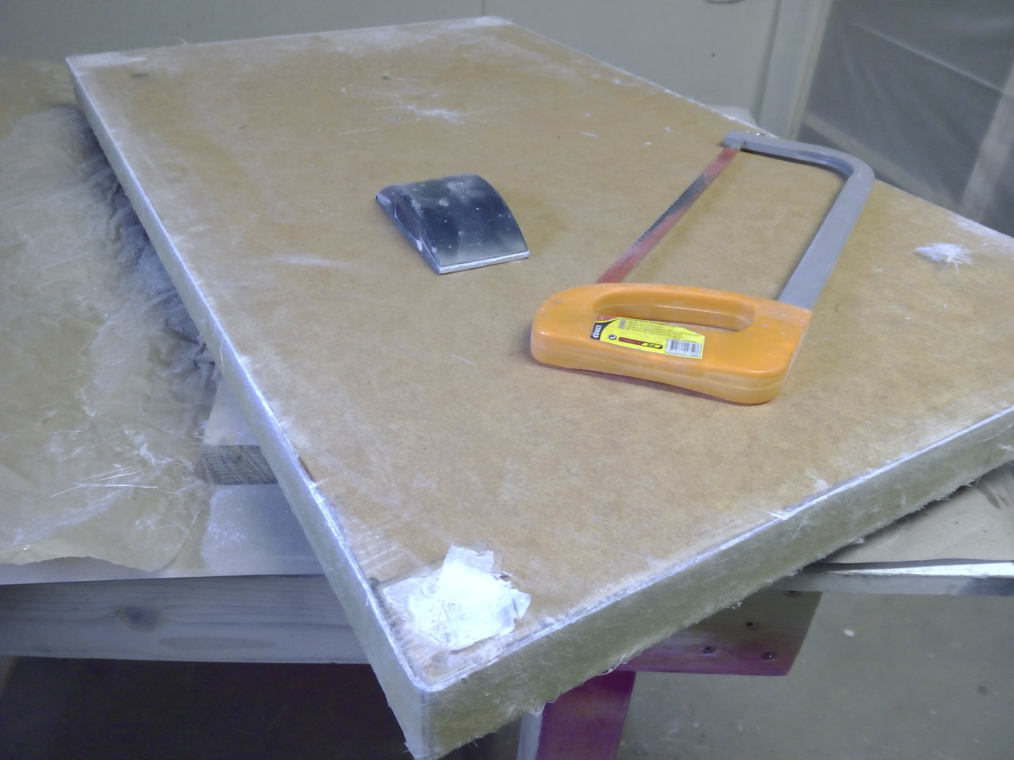

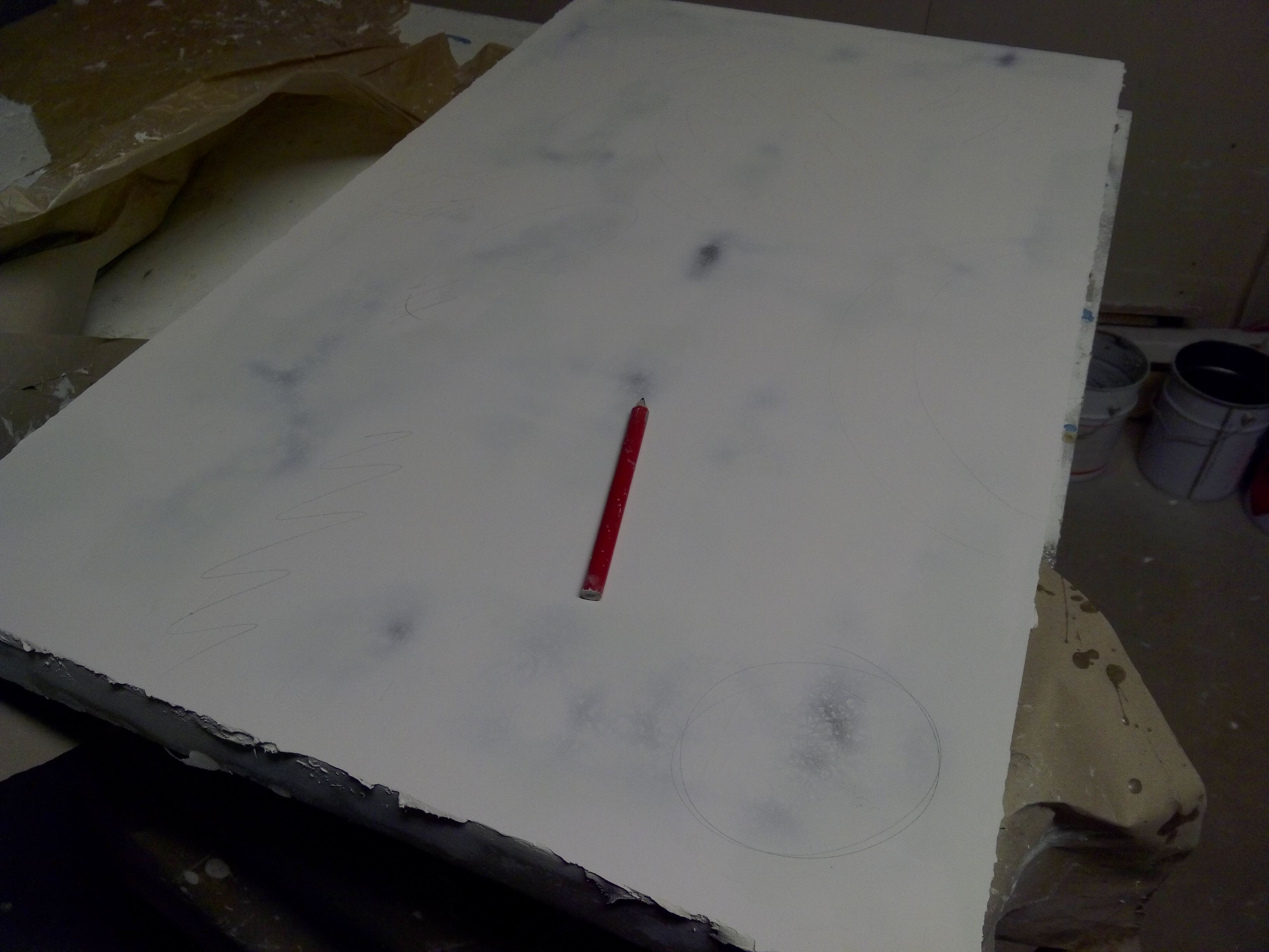

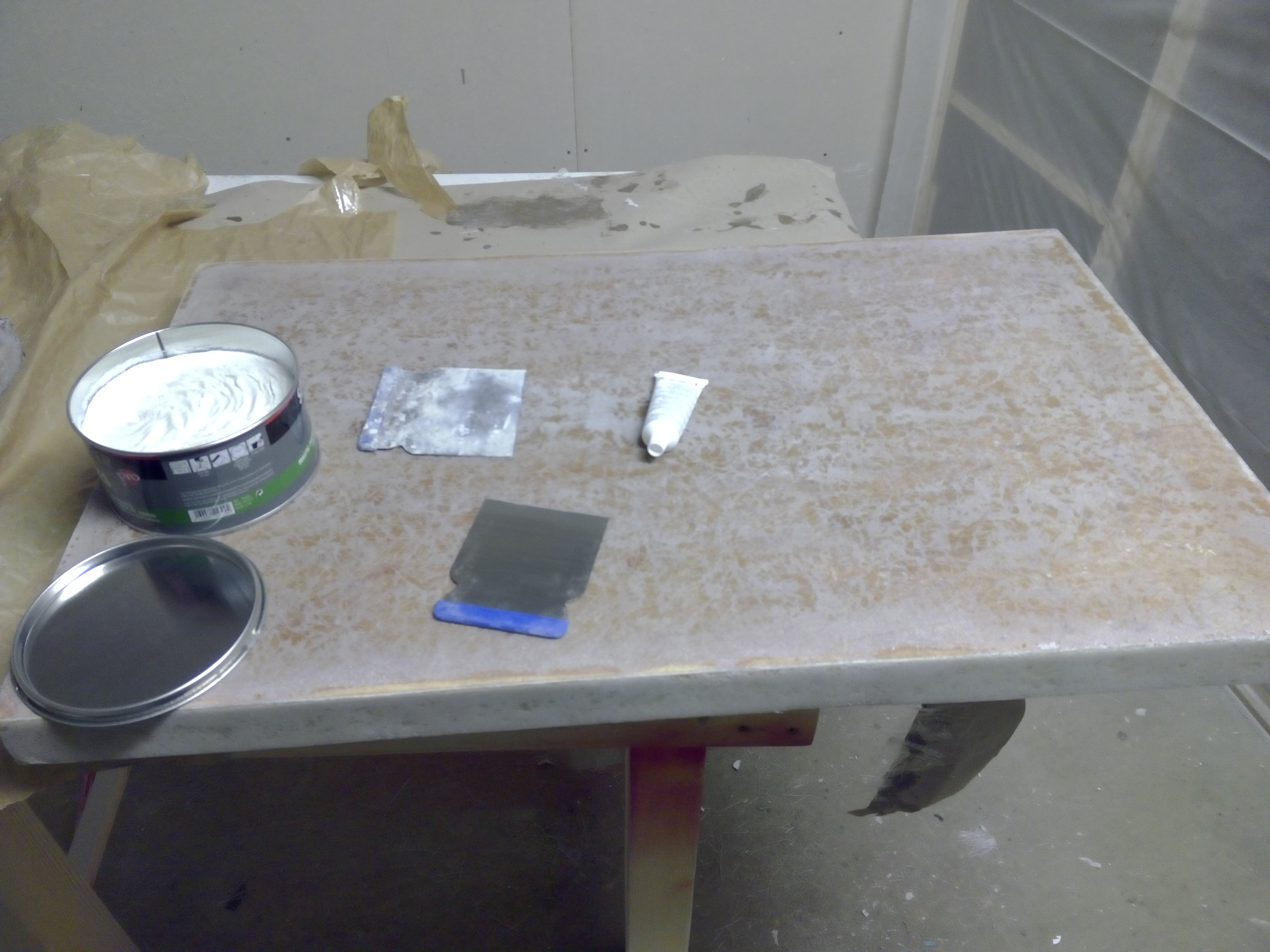

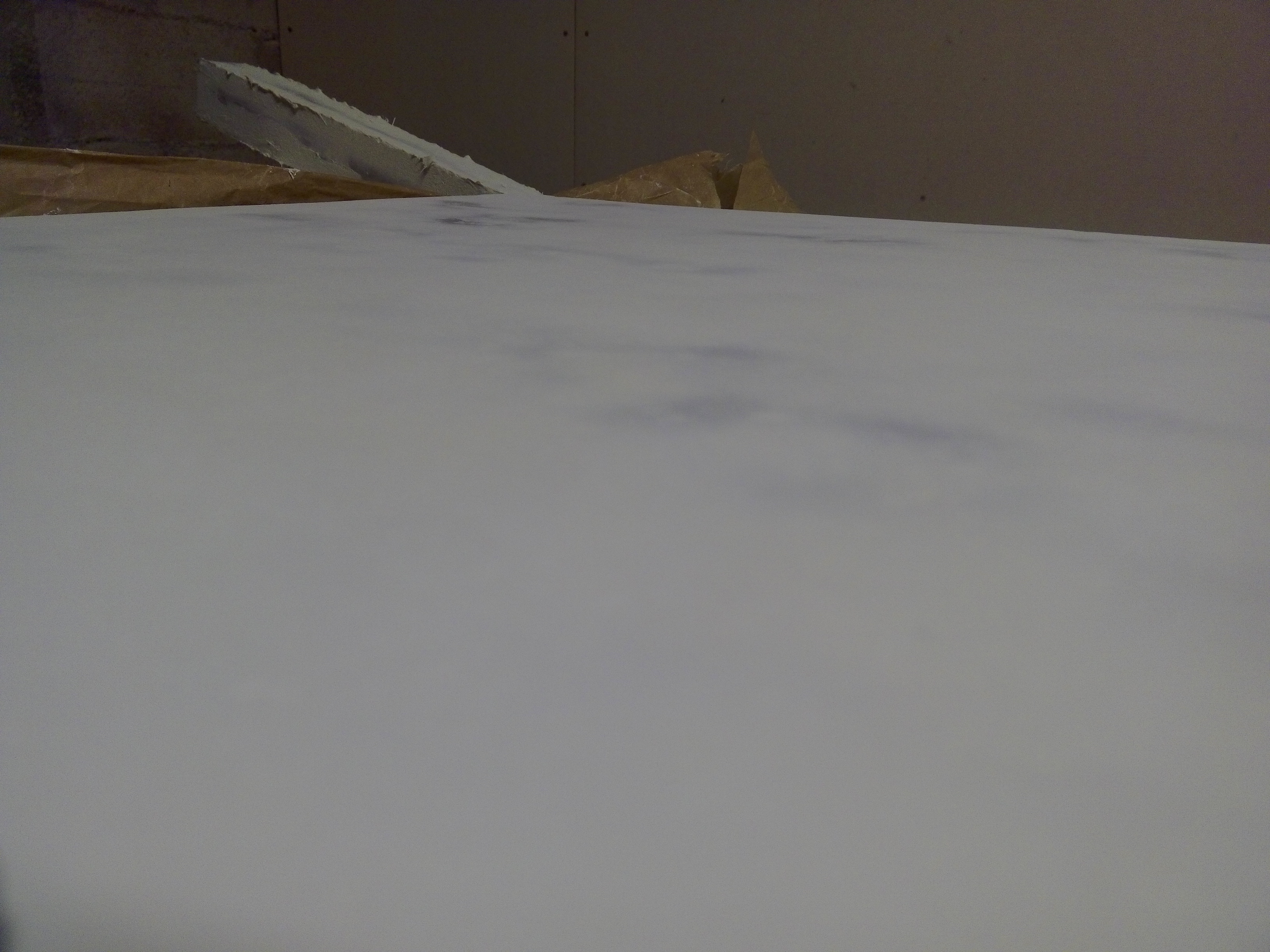

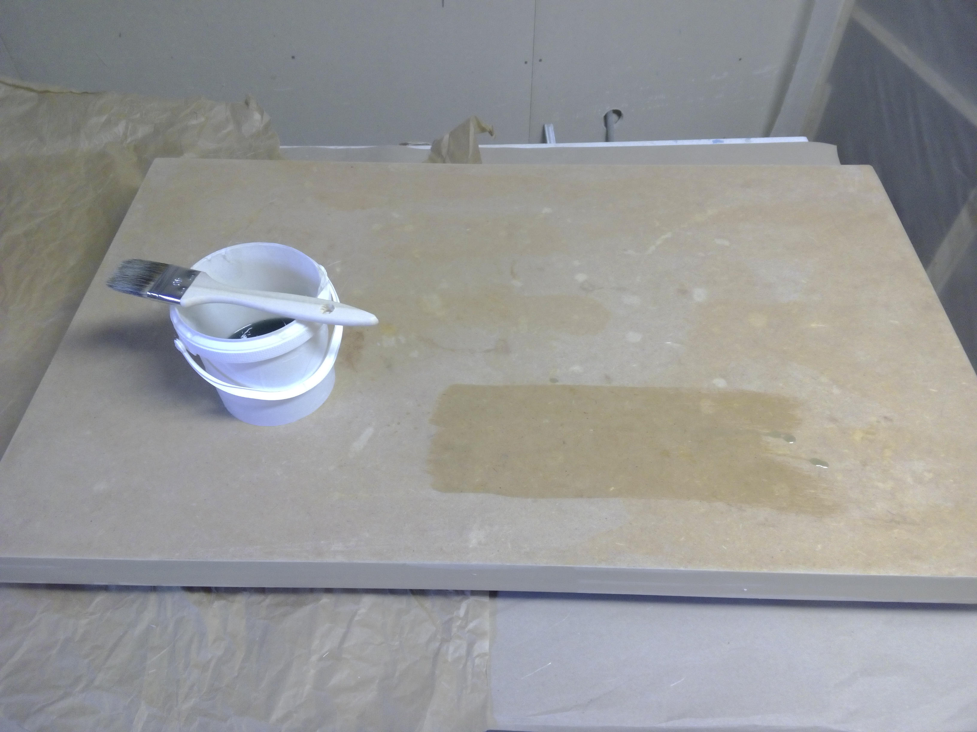

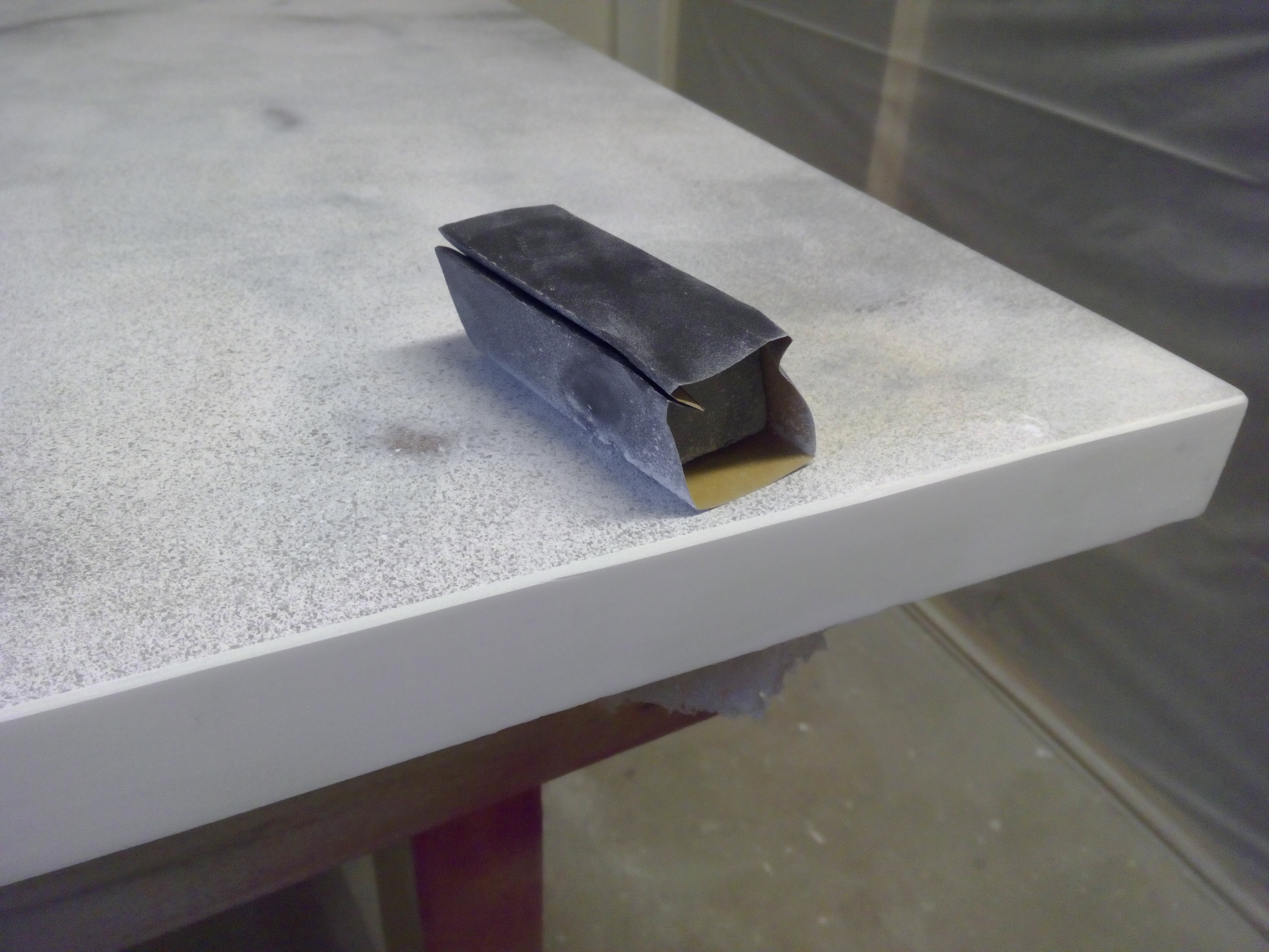

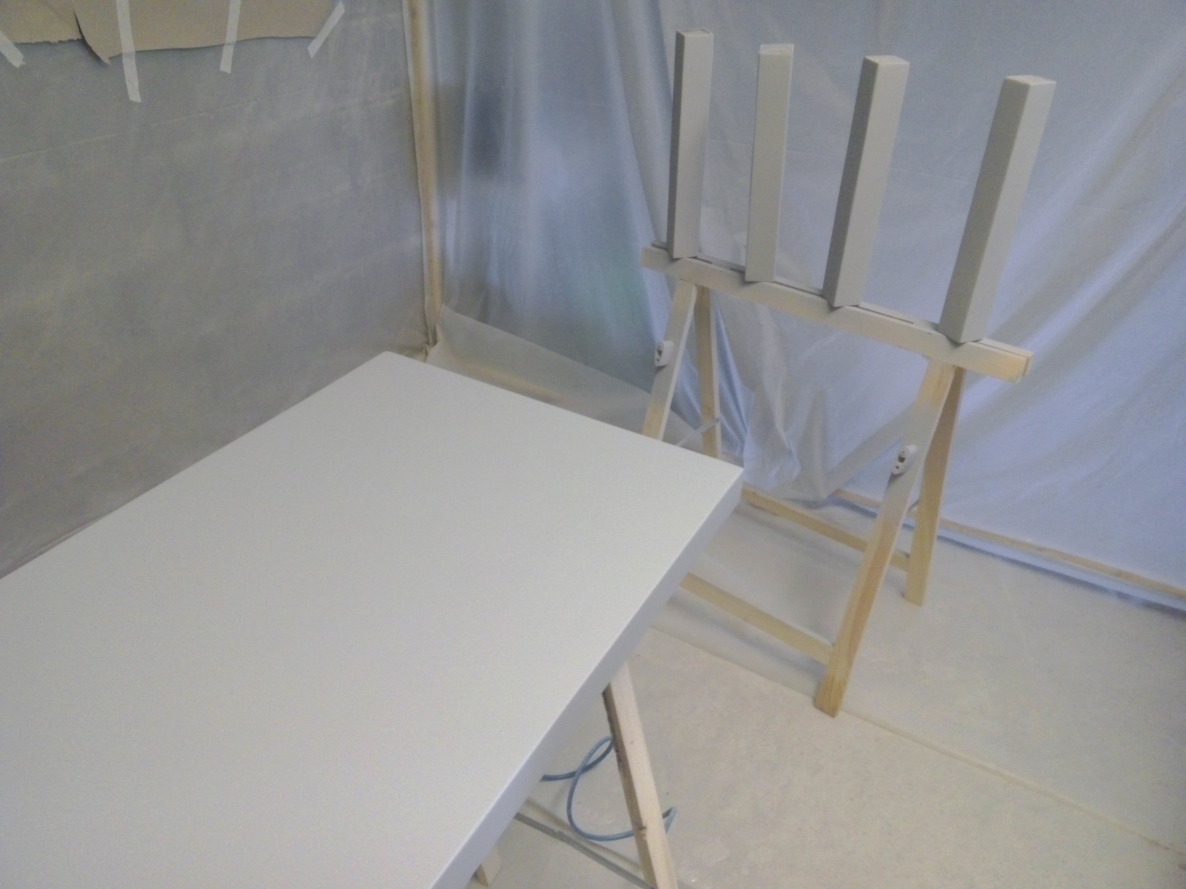

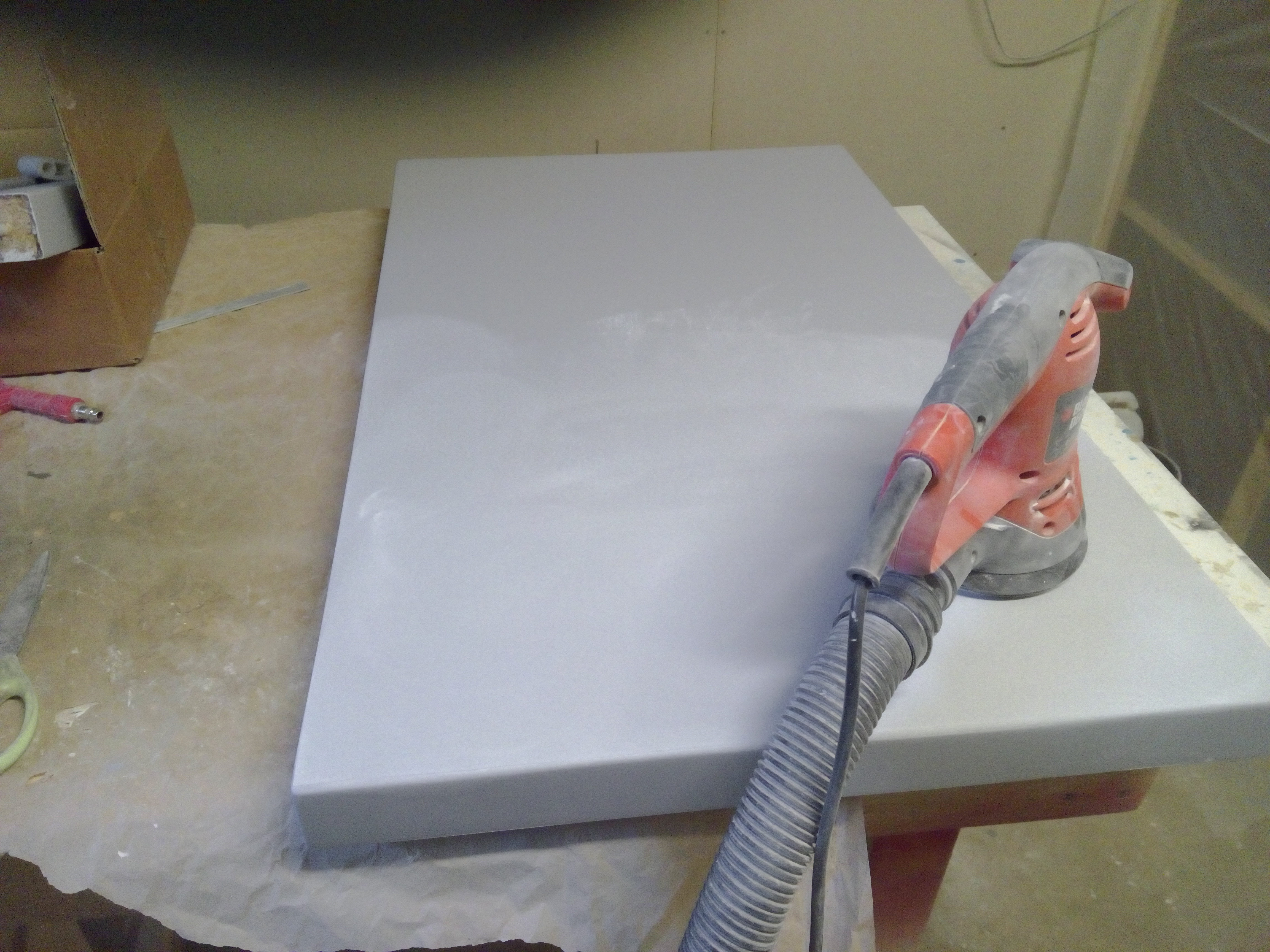

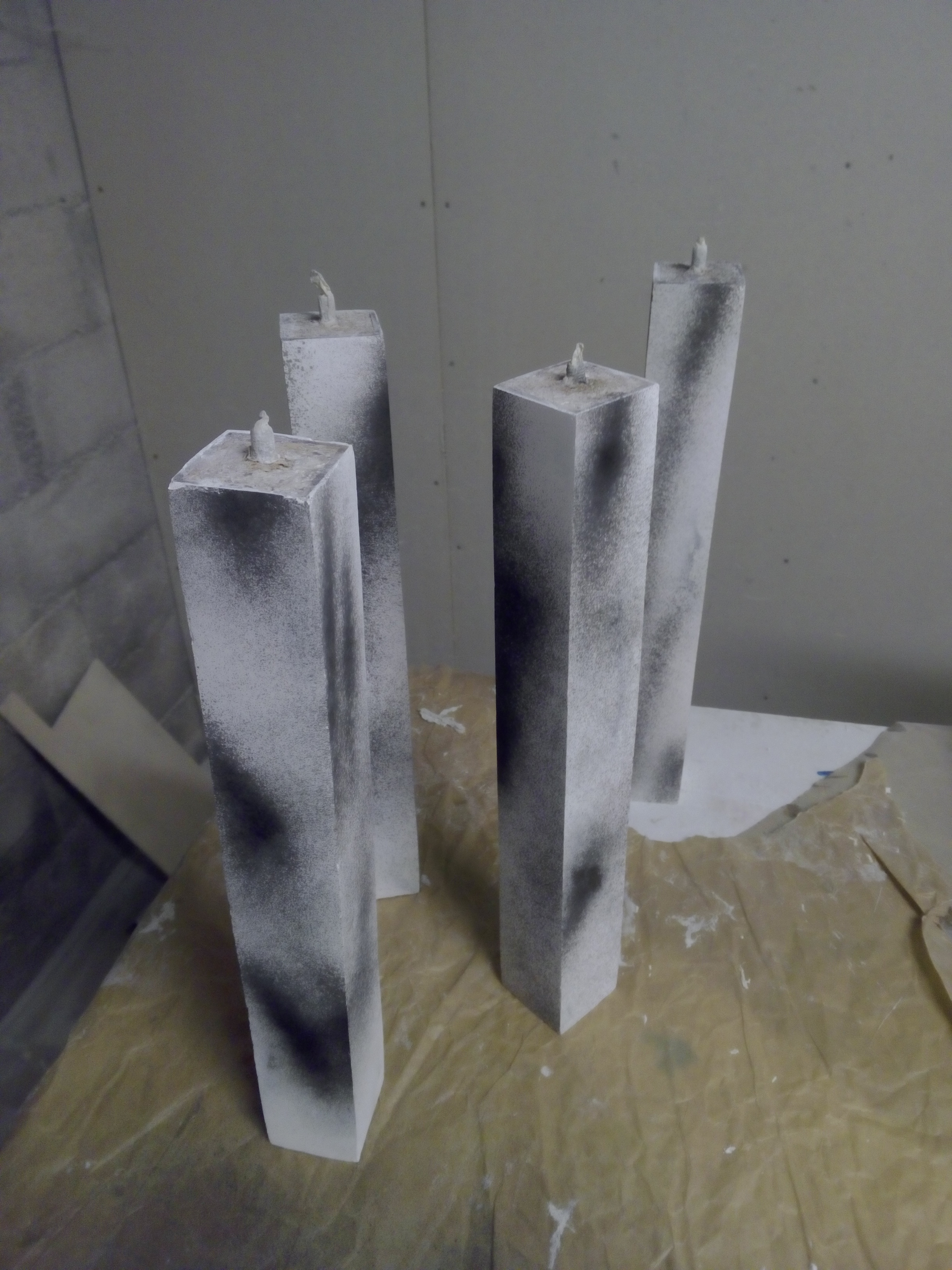

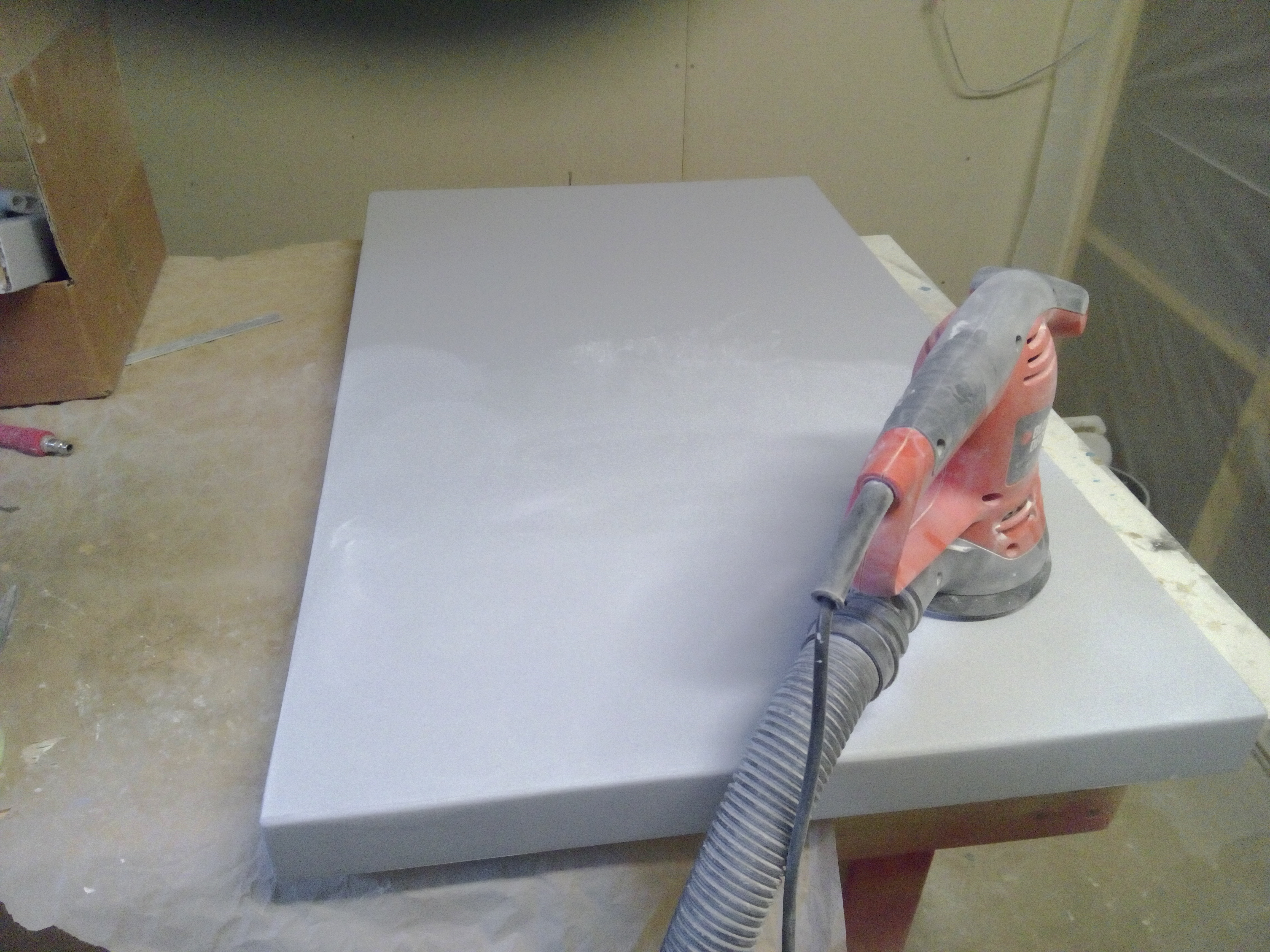

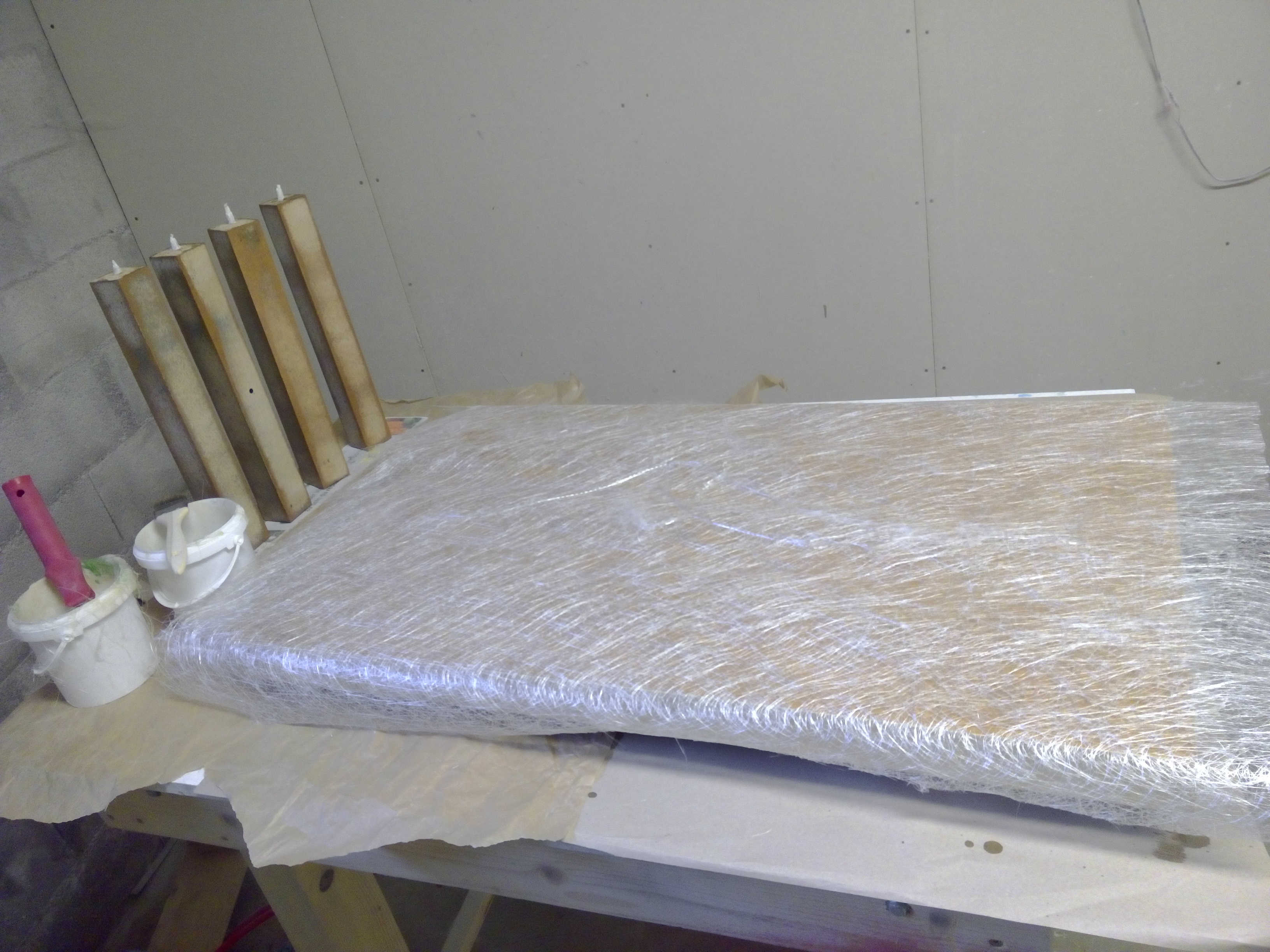

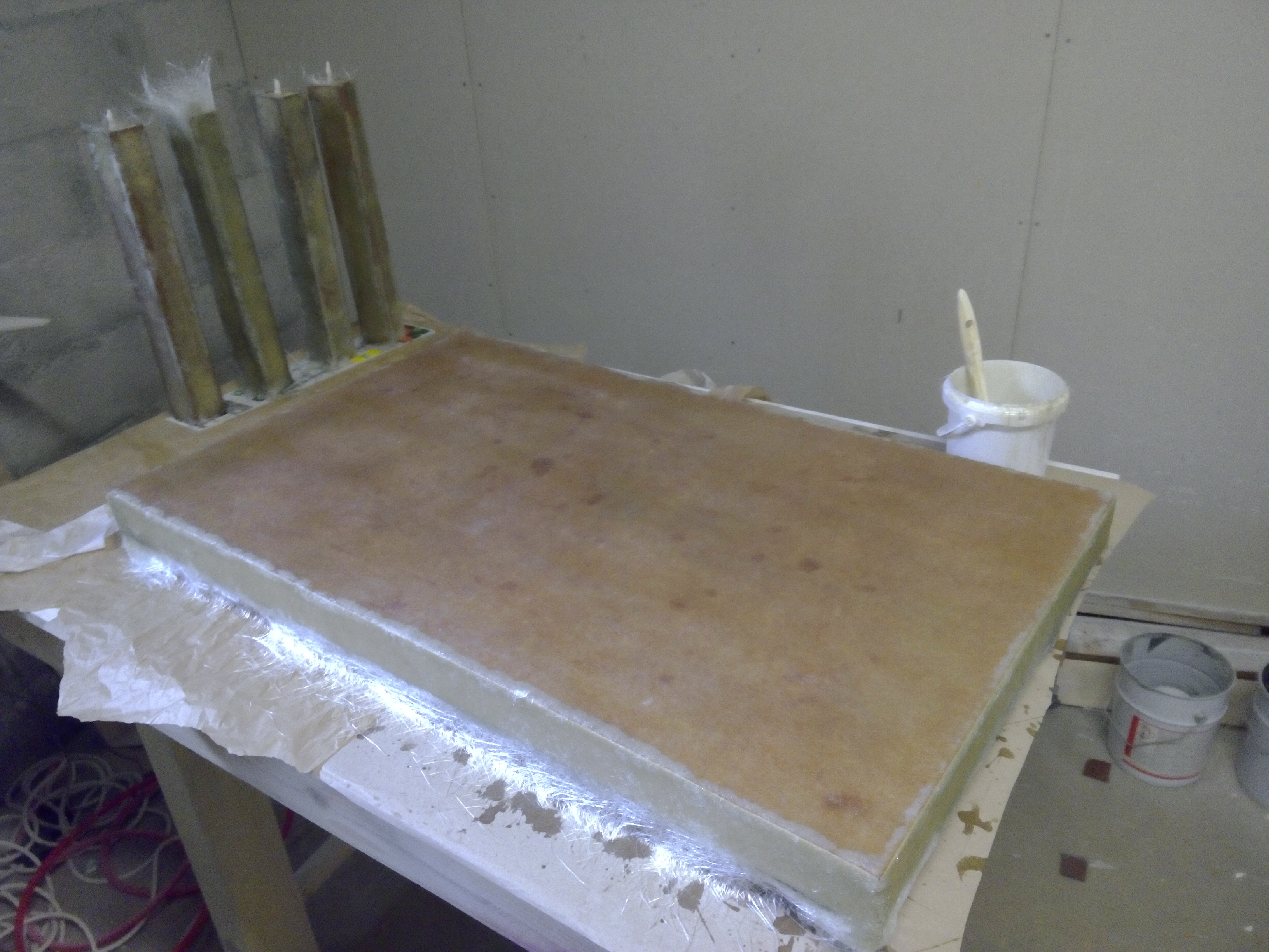

Bon, je m'en suis pas trop mal sorti :)

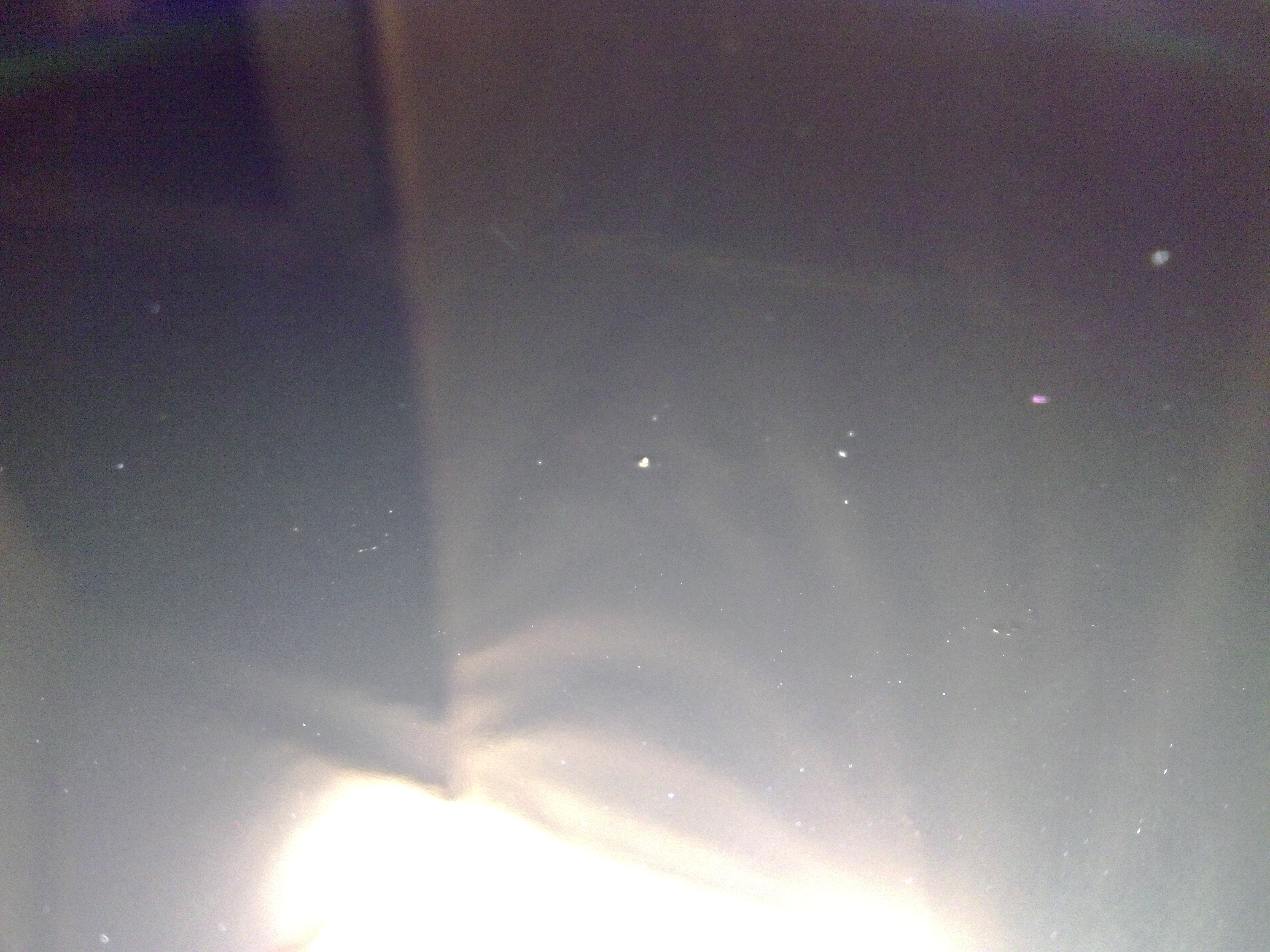

Le vernis est un peu loupé, mais comme c'est une table pour y manger... je vais pas le refaire il sera rayé en quelques heures de toutes façons...
Place aux photos :

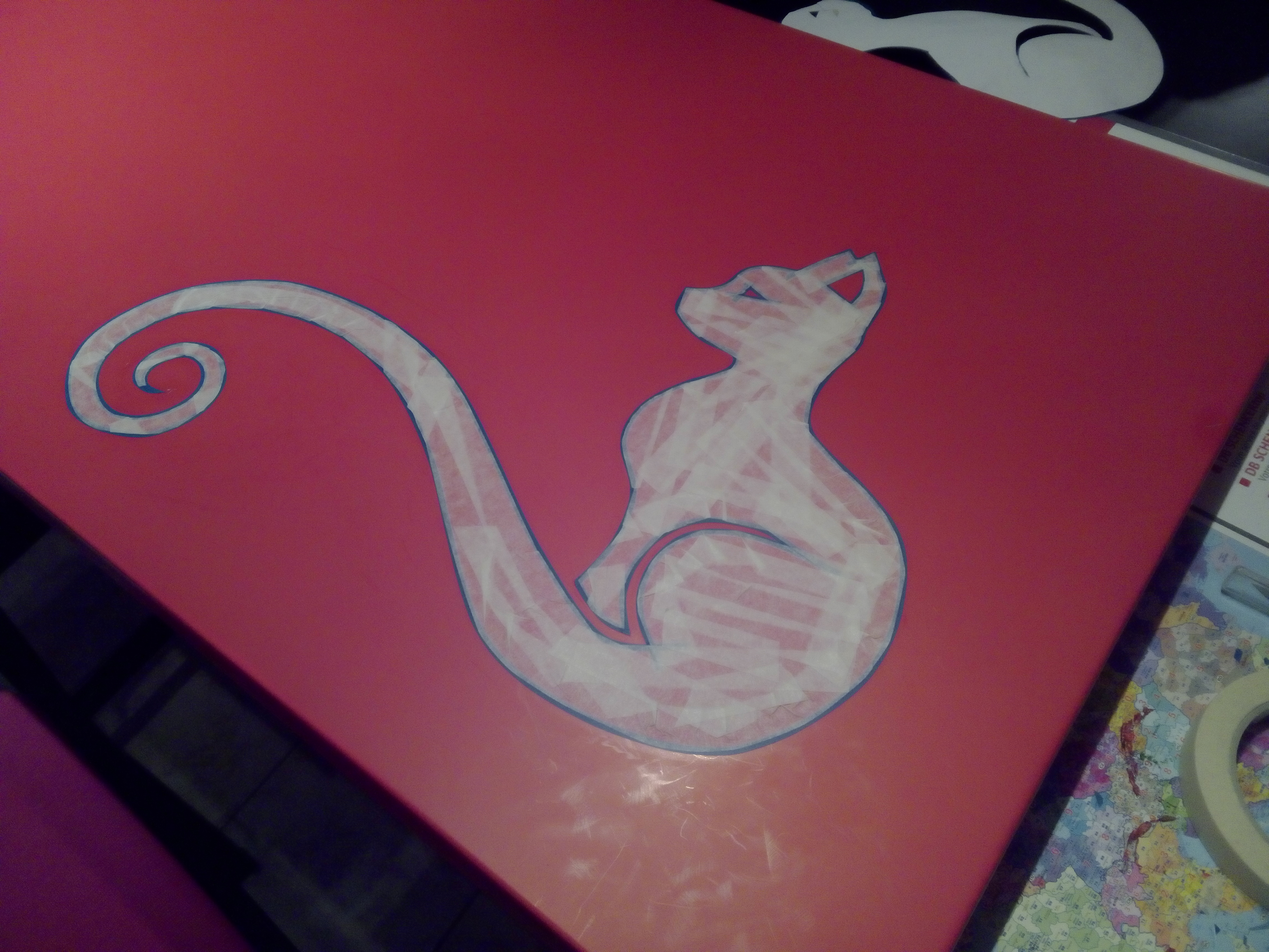

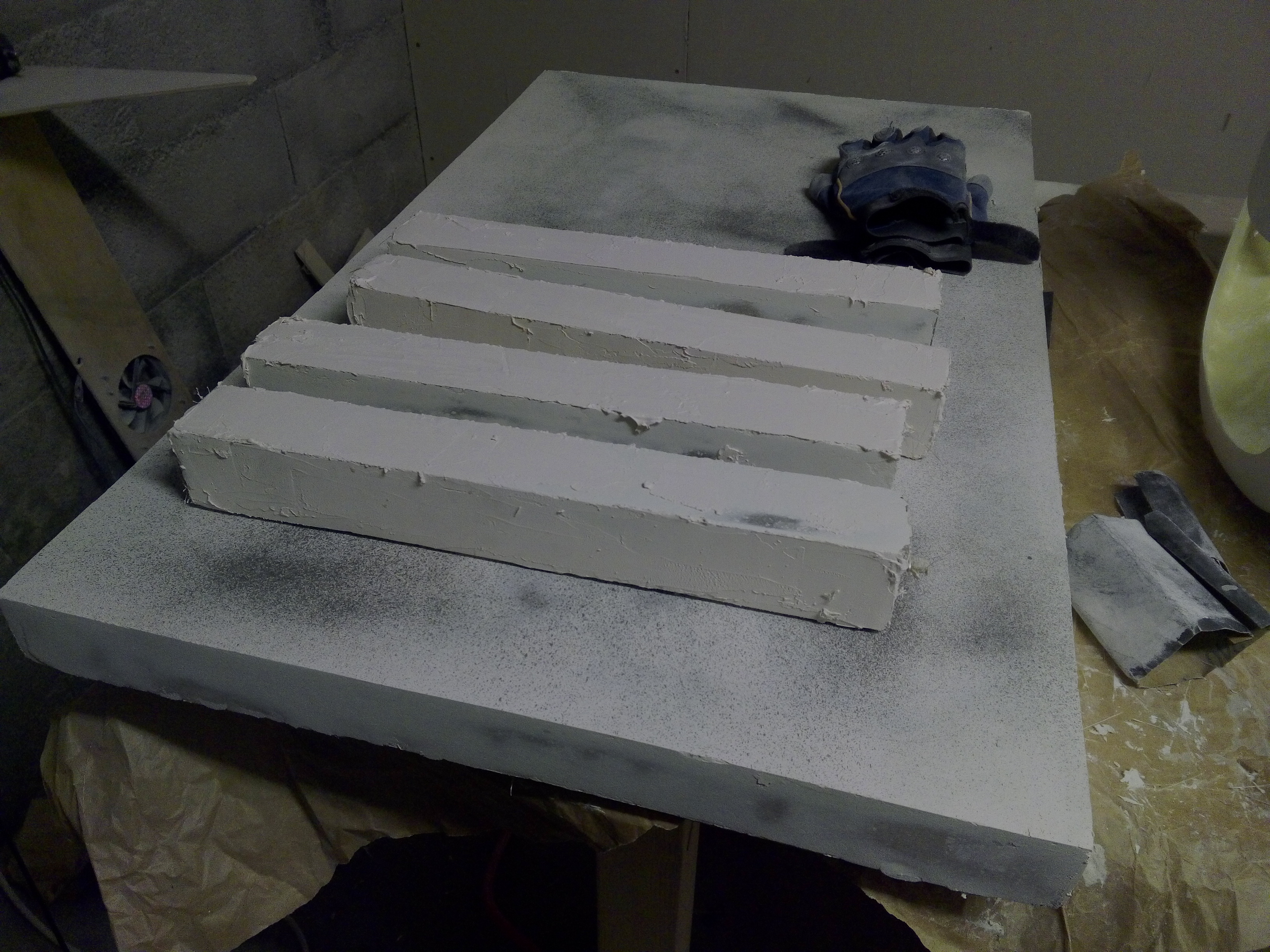

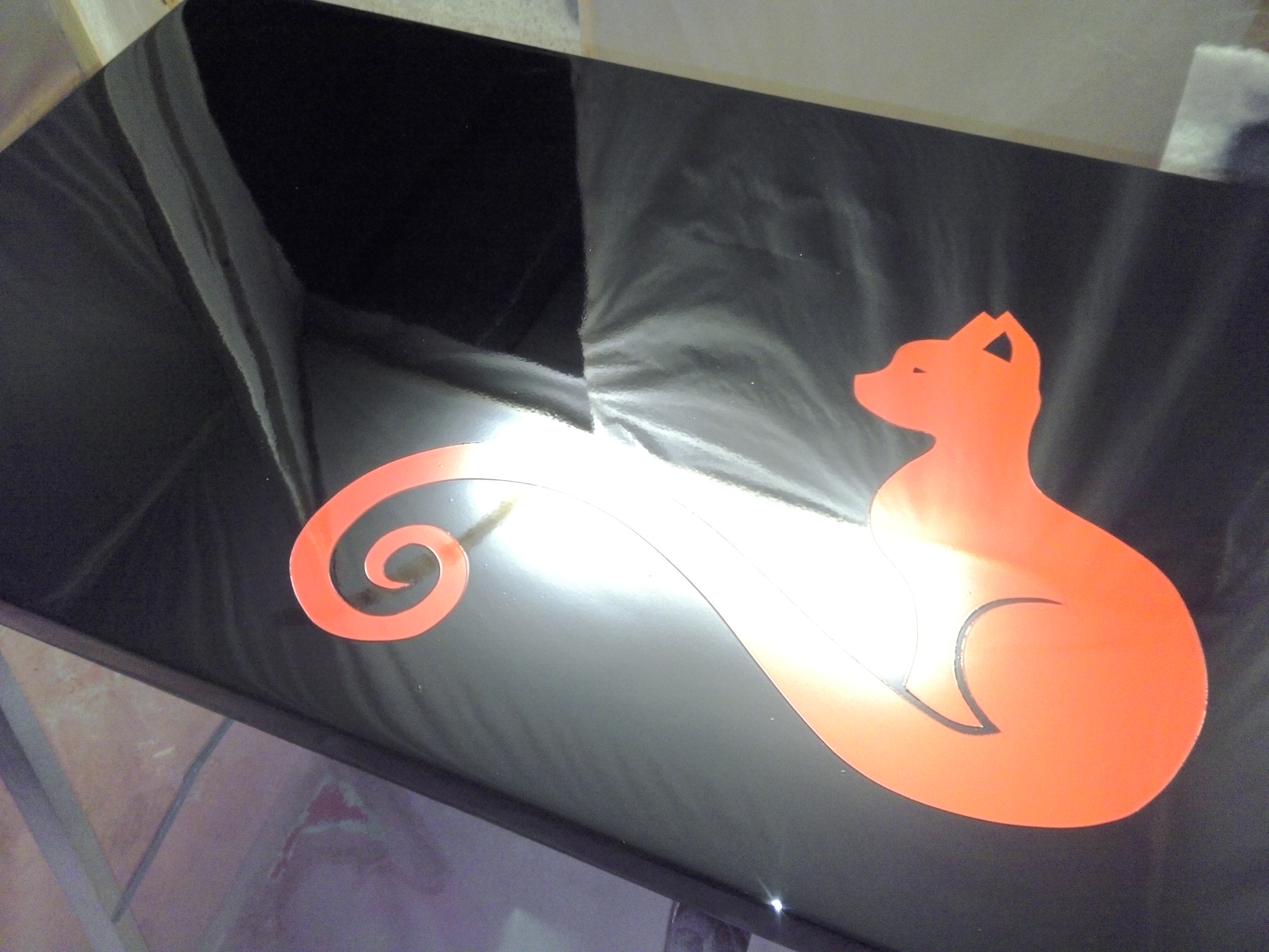

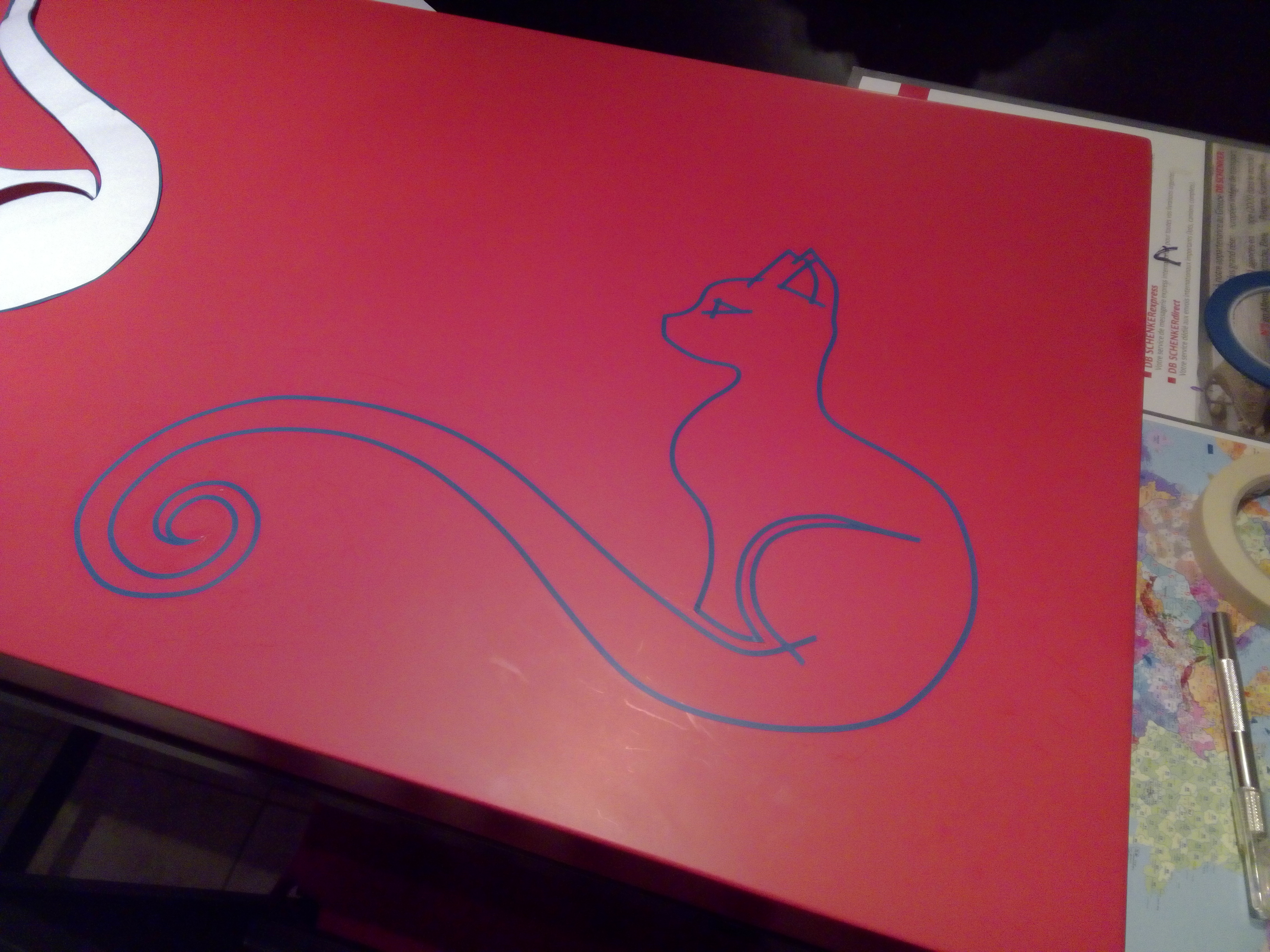

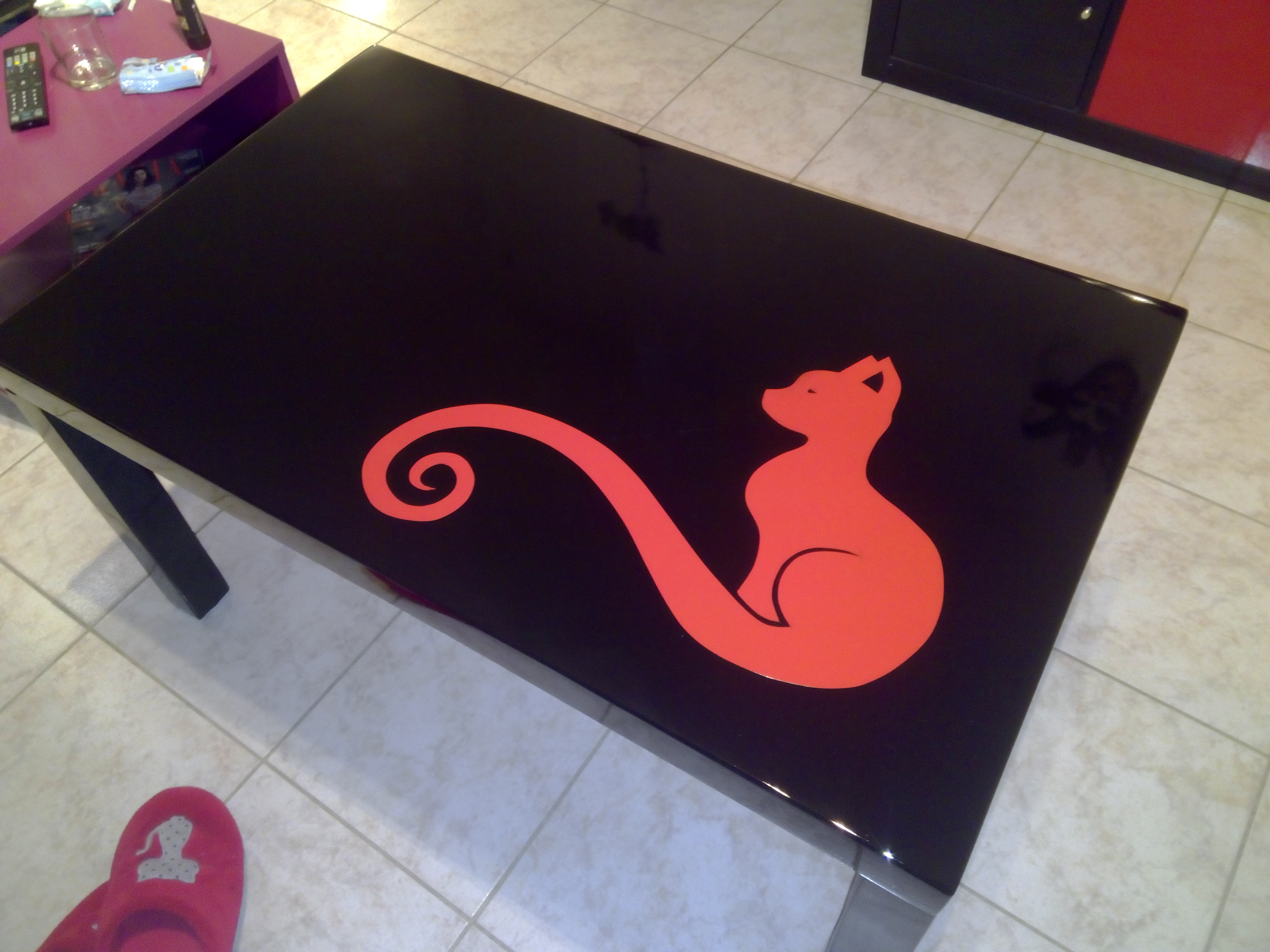

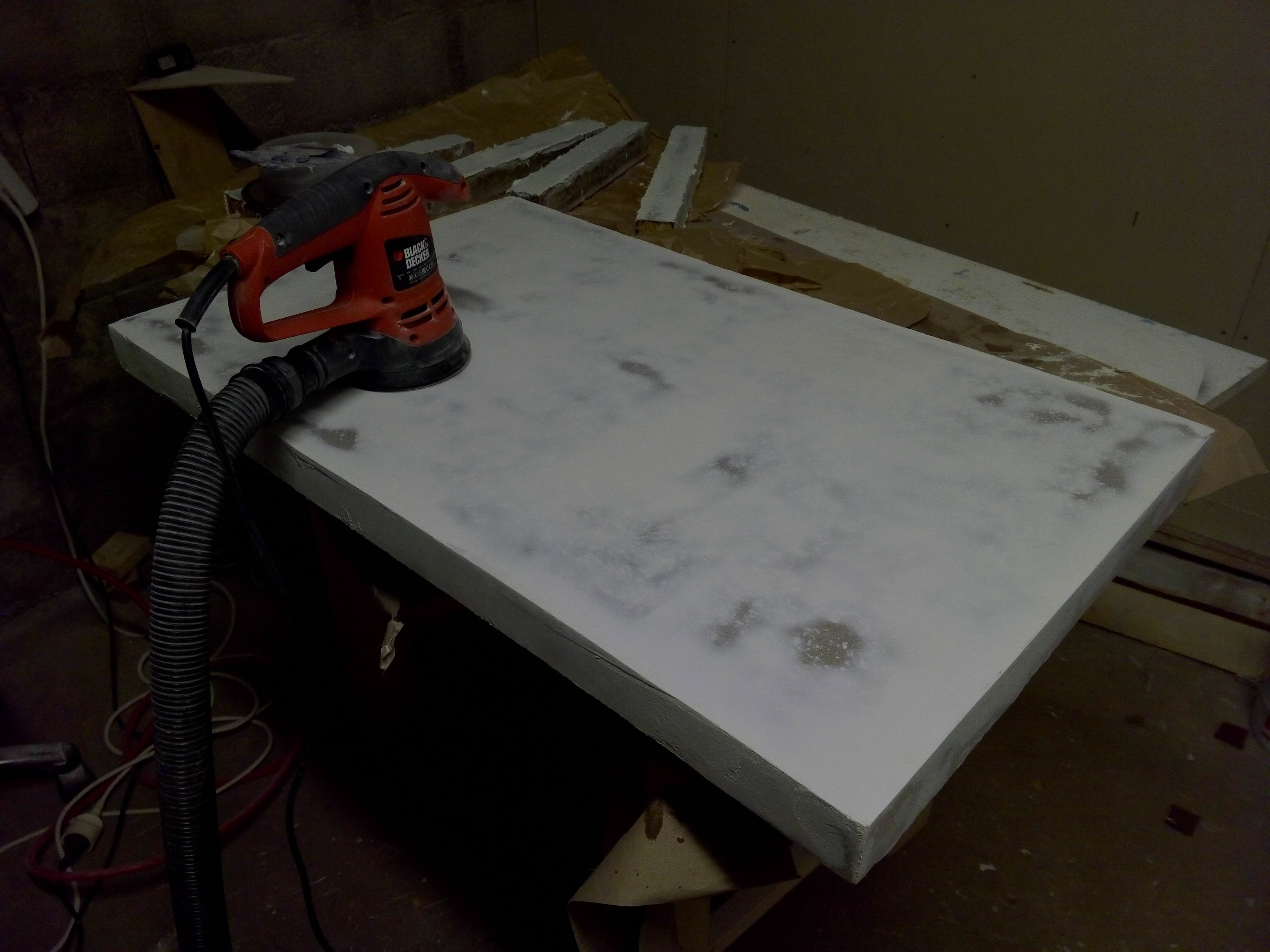

Et fin :
Le public est conquis :lol:

Sur les photo le défaut du vernis ne se voit pas et le résultat est propre.Félicitation!
Je vous remercie pour tout ces photos qui permettent de bien comprendre toutes les étapes.

Ah ouaisssss…… Bravo vraiment, c'est un beau boulot :D
Pour le vernis, ne vous en faites pas ; comme vous dites ça se rayera et il faudra poncer léger à l'eau et refaire une couche de temps en temps.
M'enfin, je suis espentée d'un si bon résultat en polyester qui plus est !

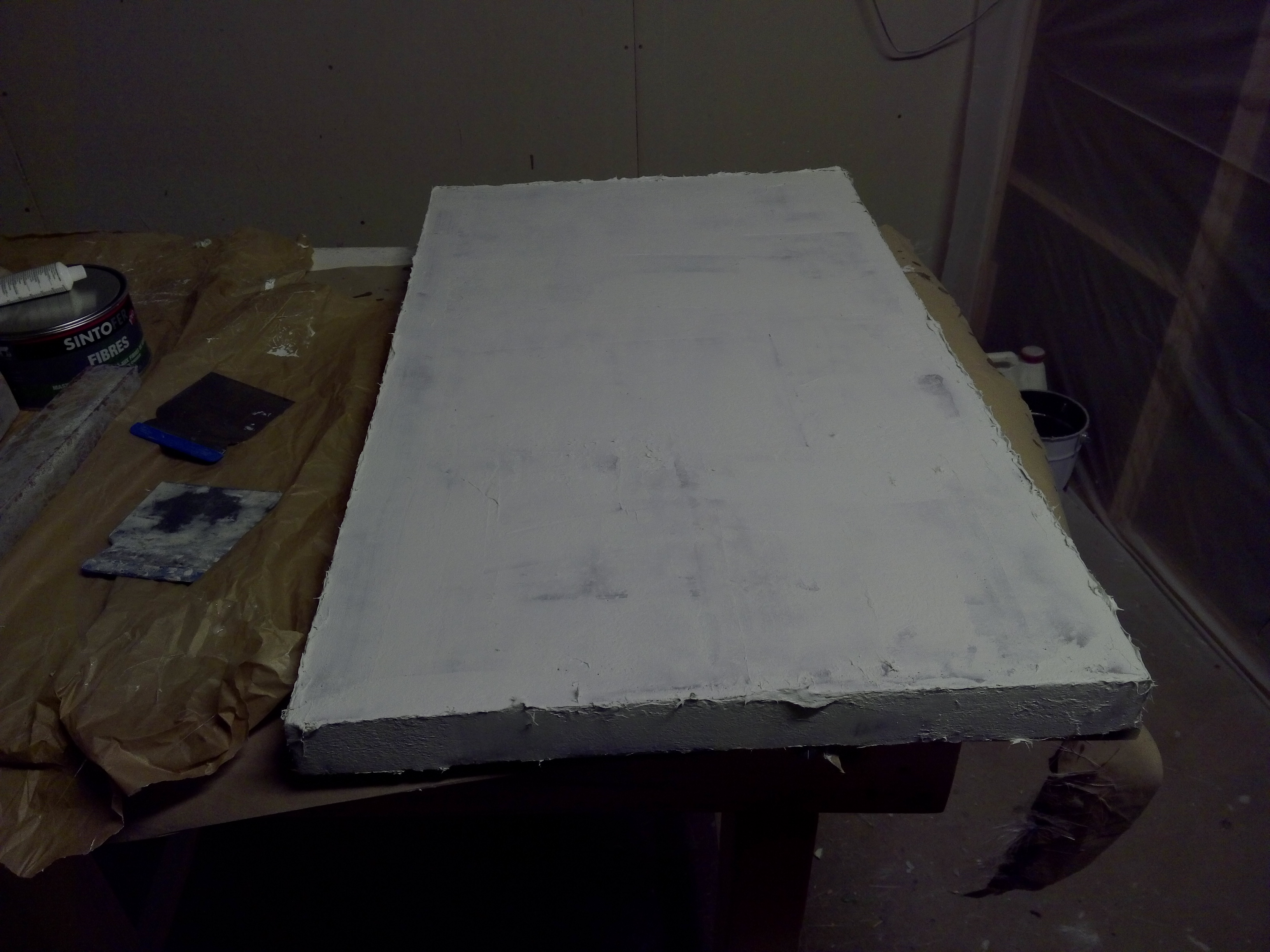

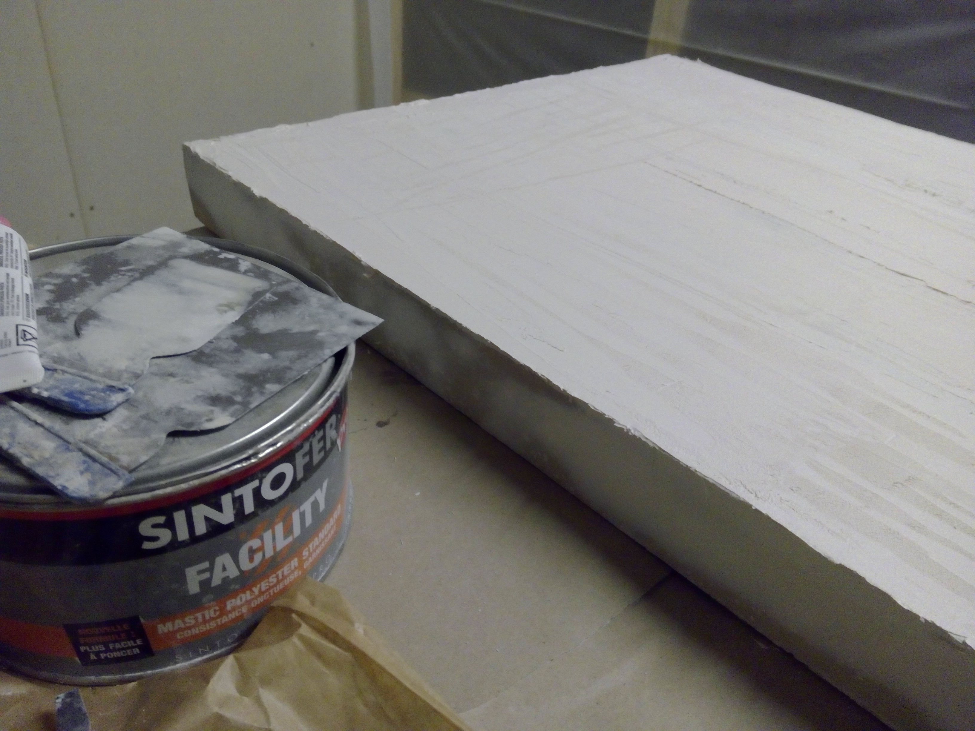

C'est surtout du mastic, surtout le long des arretes où j'ai pas réussi a faire prendre l'angle au mat et que j'ai donc dégagé au ponçage, mais le vernis a part, j'en suis content :)
