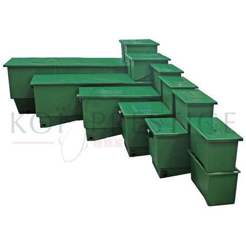

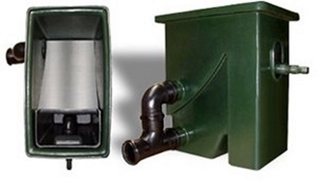

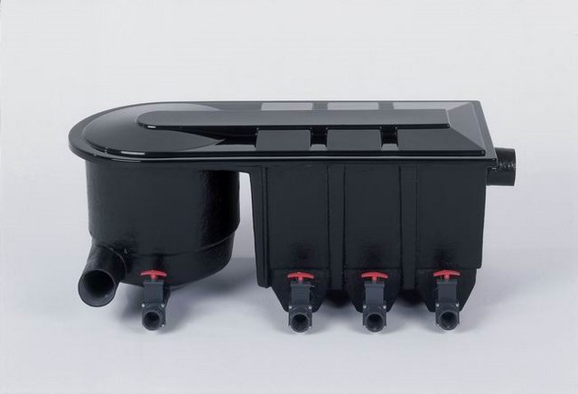

Donc voilà, comme dit dans le titre j'aimerais réaliser des filtres de bassin en résine polyester (pour le moment car d'autre matériaux sont utilisé comme le Polyéthylène (PE) et le Polypropylène (PP) quelqu'un connaîtrais t-il ?)
Je vous met quelques photos d'exemple.
219 [640x480].jpg (25.15 Kio) Vu 9249 fois
Donc ce sont des filtres pouvant faire jusqu’à quelque mètres de long donc de grandes surfaces, de plus je voudrais rajouter quelque petits trucs donc faudra de la précision, en plus de la solidité.

Il y a eu déjà divers sujets sur ces filtres et bassins qui se sont soldés par d'autres choix que la fabrication car c'est assez complexe à mouler vos objets.
Il faut utiliser des moules en élastomère de silicone puis tirer les pièces en PU de coulée.
Il faut avoir du matériel de qualité pour faire le vide et réussir les moules ainsi que les tirages pour les deux premières photos.
Pour la troisième il est possible de faire des moules en stratifié puis de tirer avec le même système.
Il semblerait que la complexité et les coûts de productions aient rebuté nos précédents intervenants.
Allez voir sur notre site Résines et moulages les différentes explications, vous pouvez aussi rechercher les anciens posts ici en vous aidant du moteur de recherche.

Relisez bien les explications et figurez-vous en train de faire le moule du premier filtre par exemple. Sur photo je ne peux pas vous dire combien de pièces il faudra faire mais c'est au moins cinq pour l'extérieur, deux pour le couvercle et pour l'intérieur je ne sais pas imaginer sans voir. Donc un moule pas impossible à faire mais pas simple non plus.

Et ce genre de chose n'est possible qu'en moule, ou je pourrais faire chaque côté indépendamment et leur assembler ?
Messages : 10072
Re: Moulage filtre de bassin
Pour les bacs de la dernière photo, oui c'est l'explication que j'avais fournie à JJTournay. Pour les filtres, il faudrait forcément faire des moules sur master ; vous pourriez faire un moule de chaque partie et faire un stratifié dedans puis assembler si vous ne voulez pas faire un moule à pièces, ça demandera pas mal de travail de finition pour un résultat pas aussi "fini" que ce qui est présenté sur vos photos.
