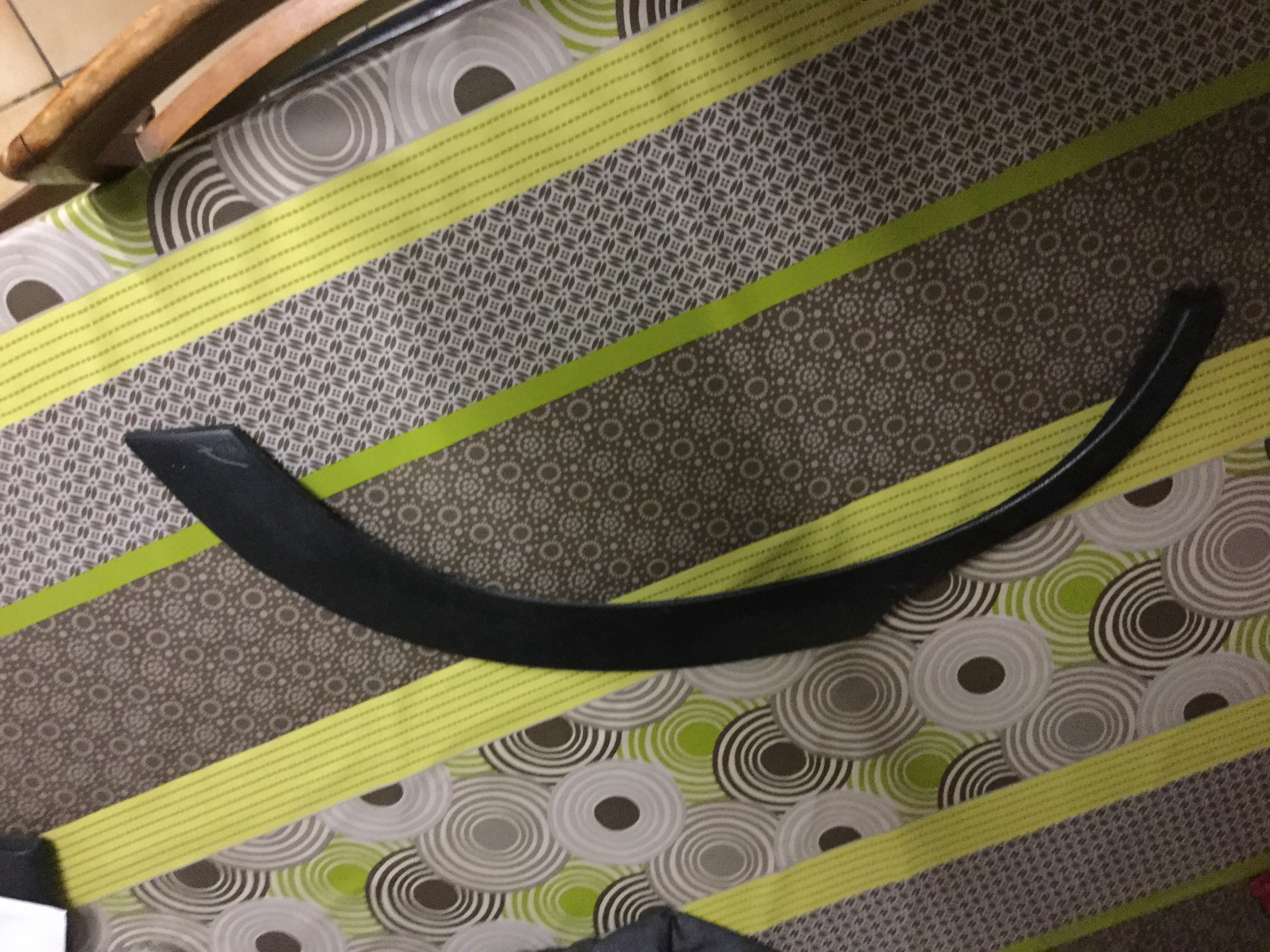

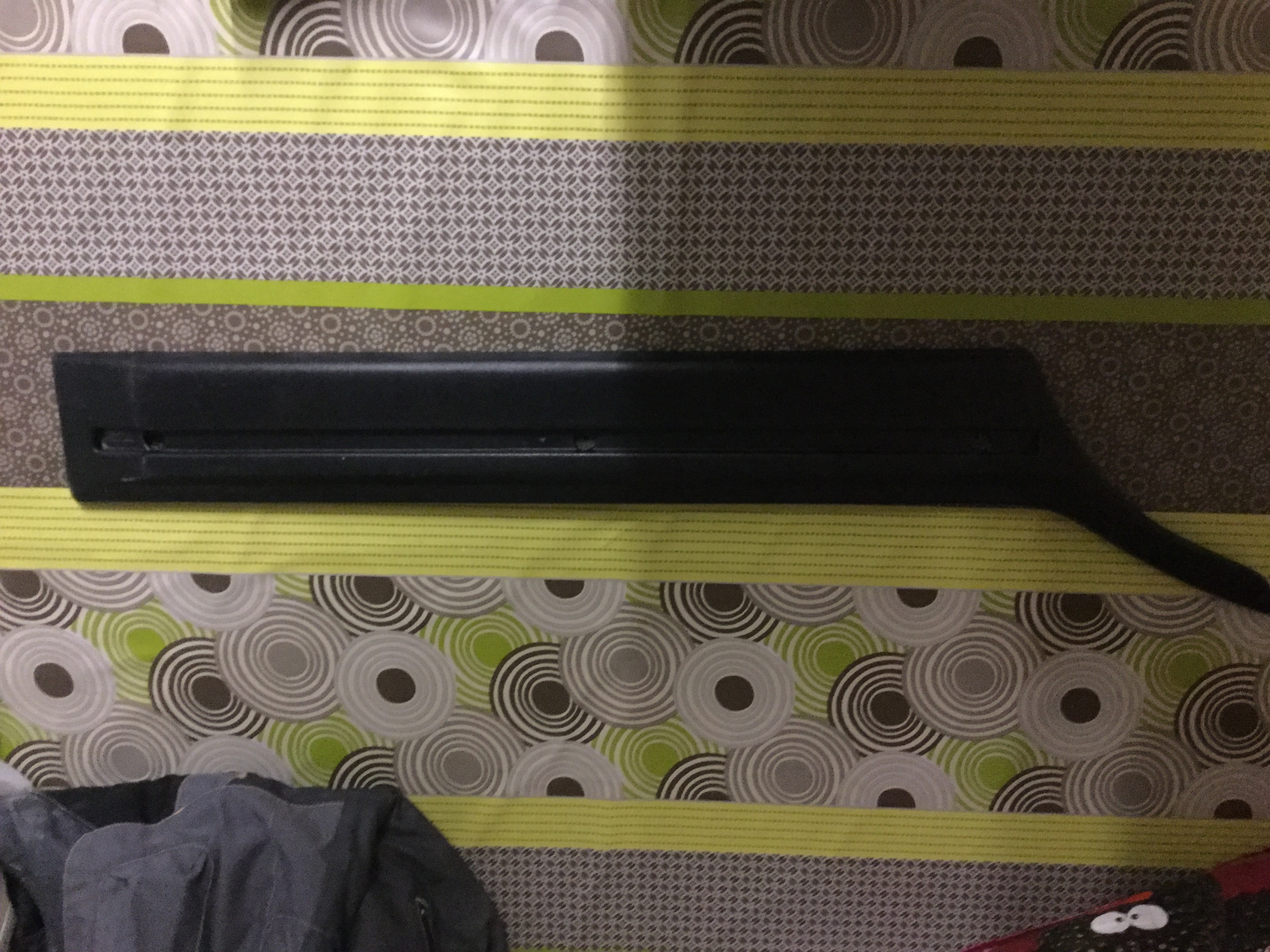

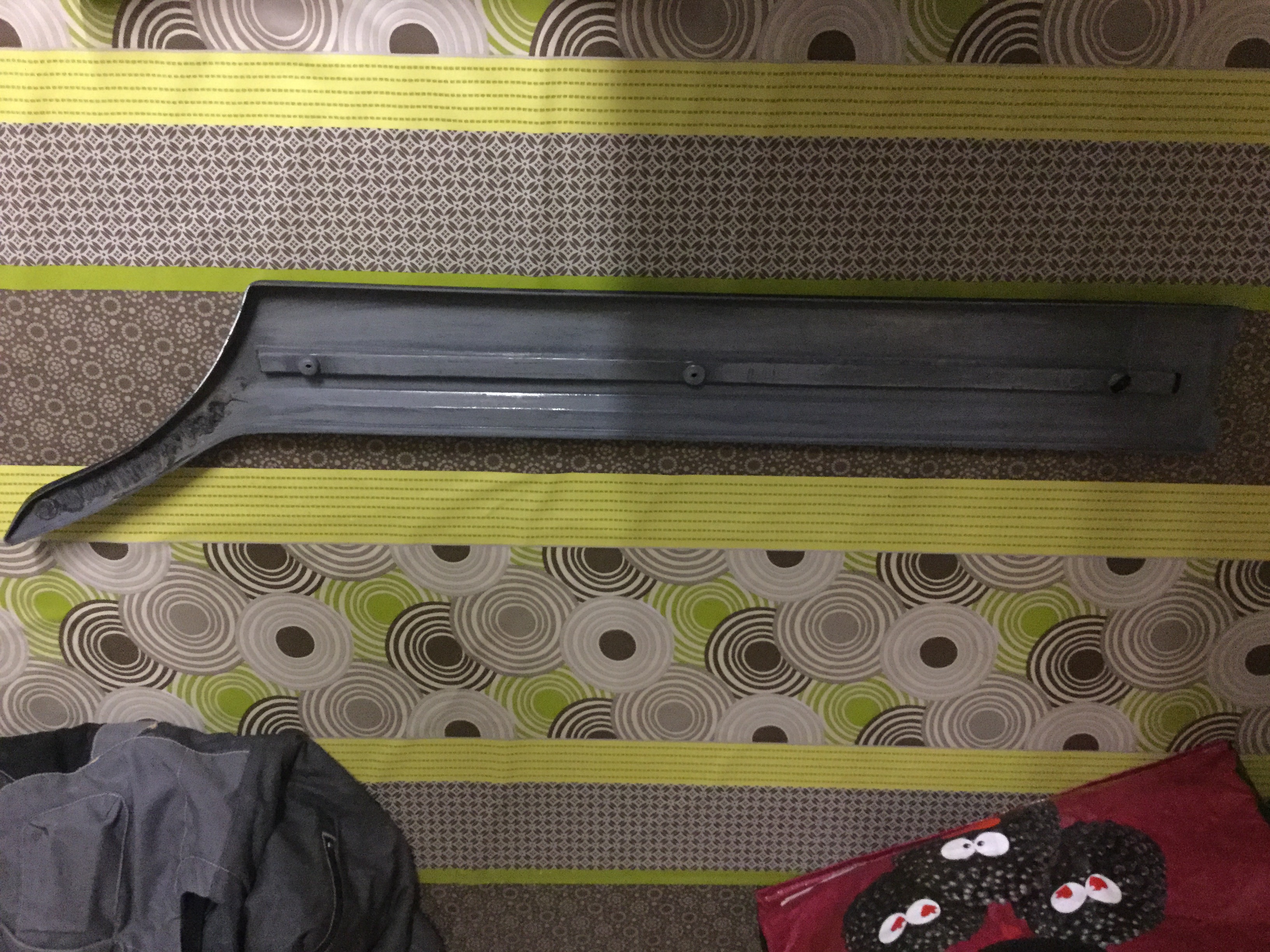

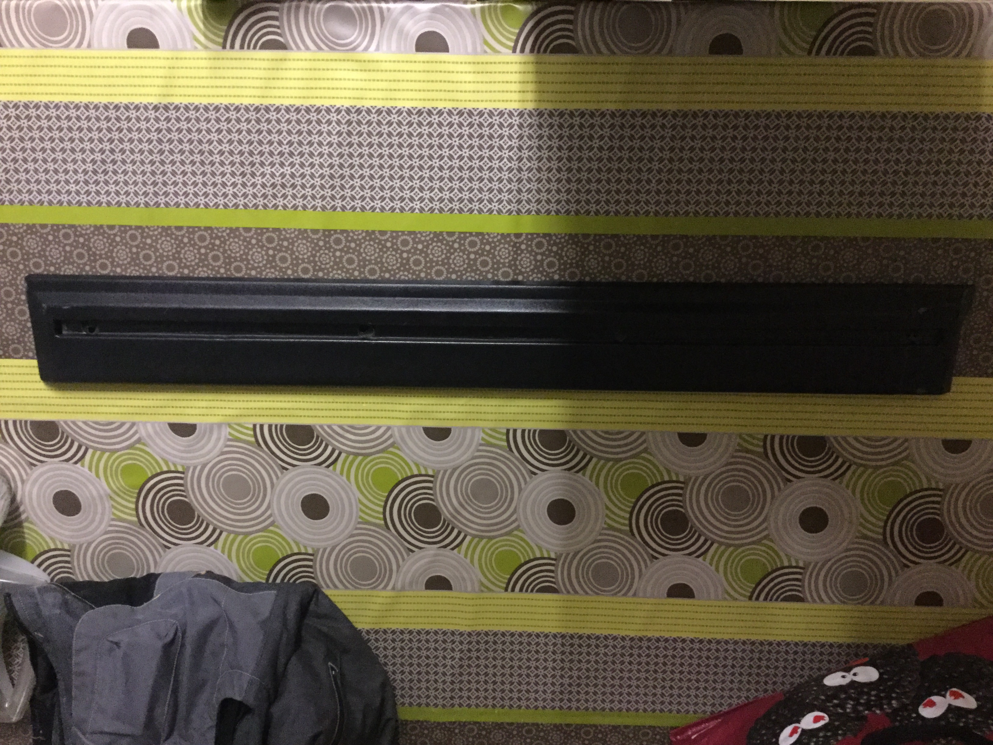

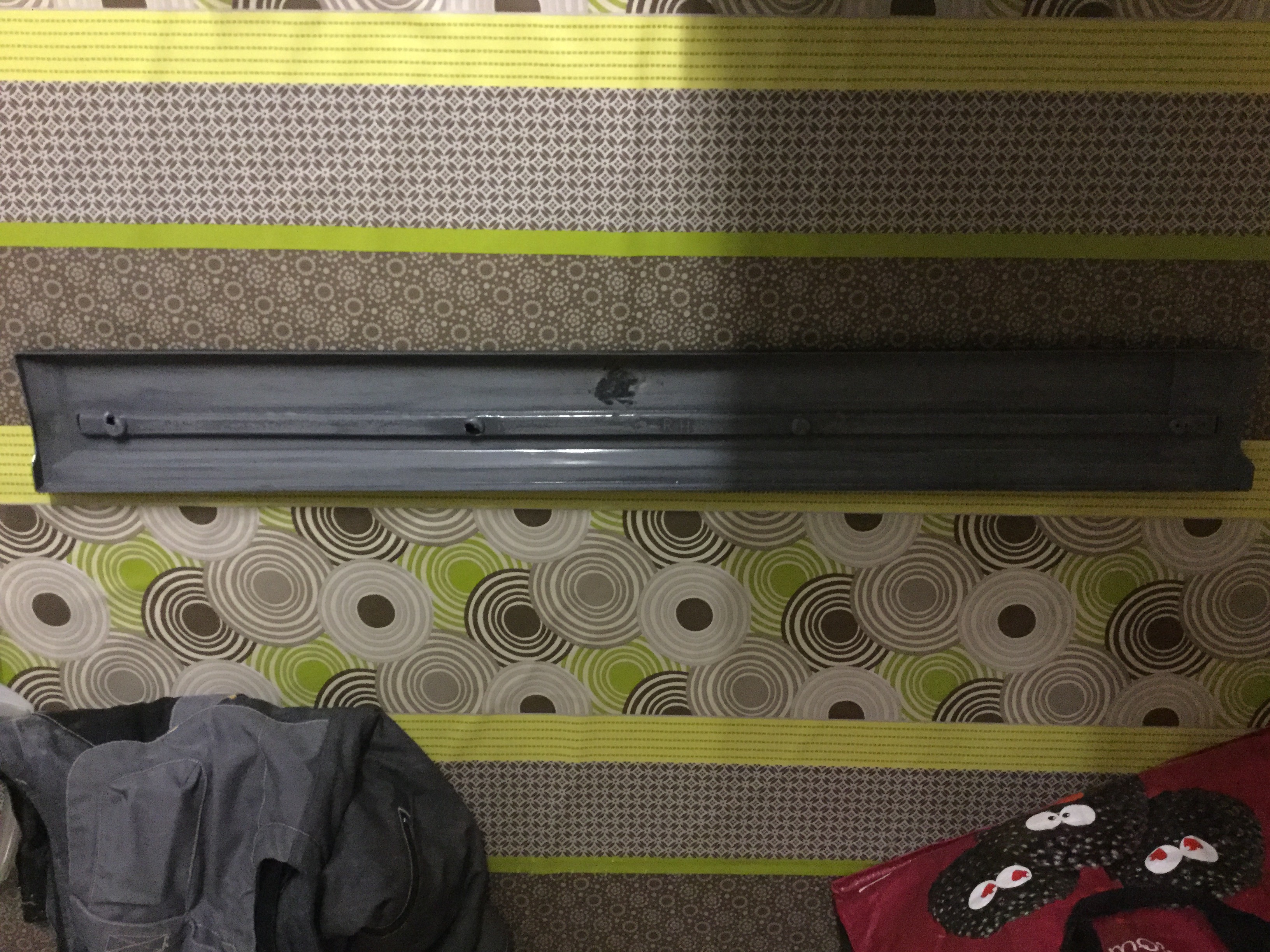

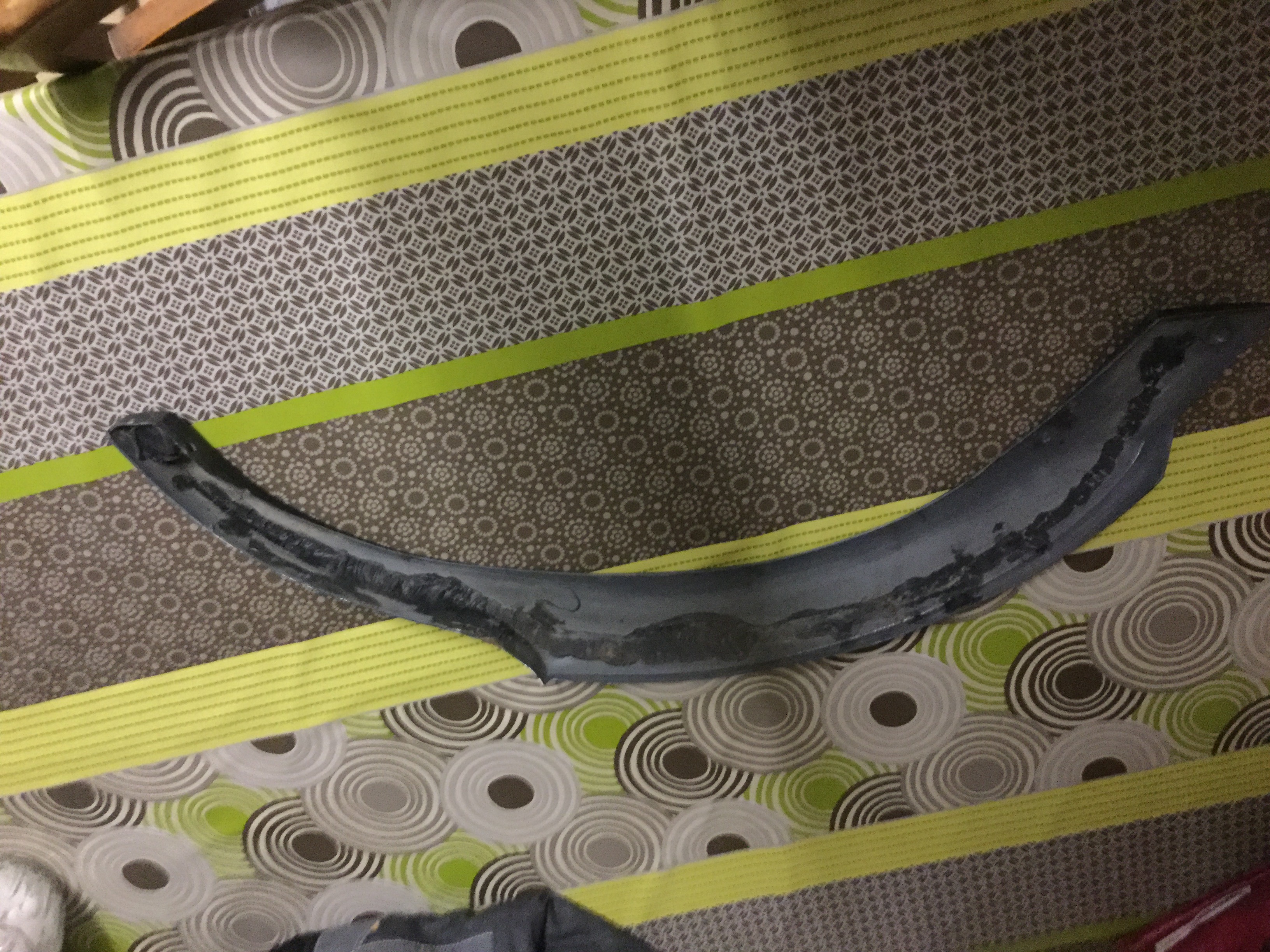

J’ai fait l’acquisition il y a peu d’un kit extension pour 205GTI 5portes se sont des pièces rare c’est pour cette raison que je souhaiterai les dupliquer pour ne pas monter sur la voiture
Ci-dessous les photos de ces éléments
Première question quelle matériel je dois acheter pour réaliser un moule ?
D’après ce que j’ai compris le silicone RTV monte en température à la prise, y a-t-il un risque pour ma pièce d’origine ?
Avec quel matière faut-il copier ma pièce j’ai vu du « gel coat polyester » sur la vidéo ou il refait la selle de la moto?
Il faut savoir en quoi est votre kit, PE, PVC, Polyuréthanne ?
Vous pouvez aller sur notre site Résines et moulages pour y lire les infos techniques notamment ce qu'il faut savoir pour faire du moulage, par ICI pour les généralités
et également des techniques de moulage en RTV par ICI.
Simon40 a écrit : D’après ce que j’ai compris le silicone RTV monte en température à la prise, y a-t-il un risque pour ma pièce d’origine ?
Non, c'est le contraire, c'est une stratification polyester qui fait une exo-thermie à la polymérisation. Il faut de plus parfaitement cirer les masters pour assurer un bon démoulage alors que le RTV est auto-démoulant sauf sur le verre et lui-même.
Simon40 a écrit : Avec quel matière faut-il copier ma pièce j’ai vu du « gel coat polyester » sur la vidéo ou il refait la selle de la moto?
Pour faire des pièces en stratifié dans votre moule, vous pouvez utiliser du gel-coat si vous le souhaitez. En principe les pièces auto sont faites directement en stratifié sans gel-coat puis finies en mastic-ponçage avant peinture.
Il faut donc savoir quels sont vos obligations en matière de poids et de qualité de fini.
A vous.

Merci pour votre réponse
Comment puis-je savoir en quelle matière est fait ma pièce ?
Si je vous envoie une photo de sa tranche pouvez-vous me dire en quelle matière elle est?
Sur ma pièce il y a un grain comme sur les pare choc que je souhaiterais reproduire pour moi la vidéo sur la selle de moto se raproche vraiment de ce que je veux faire
Malheureusement sur la boutique il y a tellement de référence pour un débutant que je ne m'y retrouve pas ^^
A vous lire
Par photo, c'est pas simple sinon j'aurais déjà trouvé avec les précédentes ; il doit s'agir d'un compound injecté genre PU chargé mais sans sûreté.
Il faudrait appliquer de l'acétone sur un endroit pas visible pour voir s'il y a réaction.
Simon40 a écrit : Sur ma pièce il y a un grain comme sur les pare choc que je souhaiterais reproduire pour moi la vidéo sur la selle de moto se raproche vraiment de ce que je veux faire
En ce cas et comme vous devrez faire vos moules en recto-verso pour avoir les formes et endroits de vissage, le plus simple sera de passer par un moulage élastomère de silicone sous chape. Il faut faire une peau de silicone fine pour ne pas avoir de risques de souplesse quand vous stratifierez vos pièces dedans. De plus, il ne doit pas y avoir de réaction entre le RTV et vos masters.
Simon40 a écrit : Malheureusement sur la boutique il y a tellement de référence pour un débutant que je ne m'y retrouve pas ^^
C'est pas malheureux, il y en a pour tout le monde et tous les projets :lol: C'est tout-à-fait normal d'être perdu au début, c'est un métier à comprendre le moulage :)
Pour faire vos moules, je vous suggère la Plastiline pour la préparation des masters, le RTV silicone pour le moulage.
Mais c'est pas si simple pour la suite, il faut répondre à mes questions si vous voulez qu'on vous oriente :
Combien de pièces voulez-vous tirer dans vos moules ? C'est important pour le choix de l'élastomère de silicone et pour savoir avec quoi faire vos chapes
je répète ma question d'hier concernant les pièces : "Il faut donc savoir quels sont vos obligations en matière de poids et de qualité de fini."
