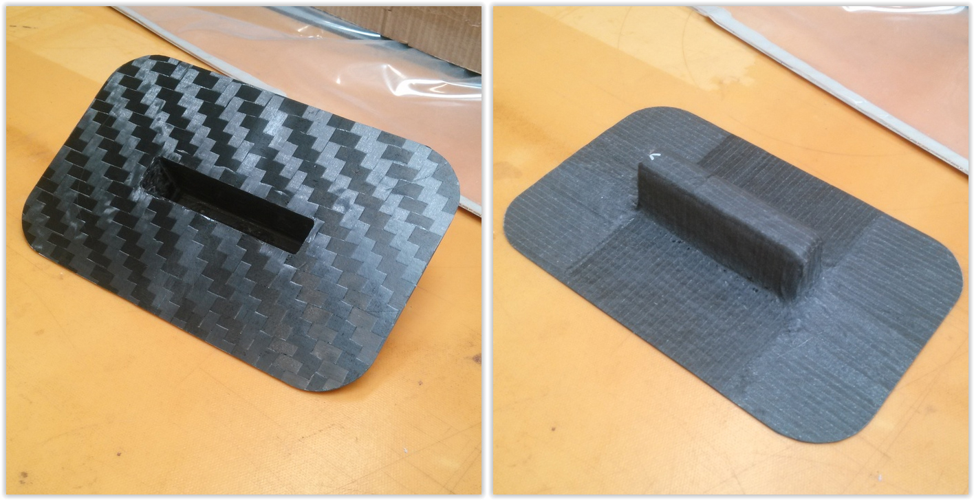

En fait 2 possibilités semblent s'offrir à moi :
1 - Faire un moule en silicone de l'embase et la stratifier.
2 - Cirer la tête du foil et m'en servir pour faire ma nouvelle embase (voir photo pièce jointe)
Reste à choisir...

Objectif final :

rideshooting a écrit : La question finale est donc : par quelle technique ai-je le plus de chances d'avoir une embase "parfaite". Moule en silicone de l'embase puis stratification ou cirage de la tête de mon foil et stratification...
Tirer une embase sur la tête de foil sera le plus rapide et le moins cher.
