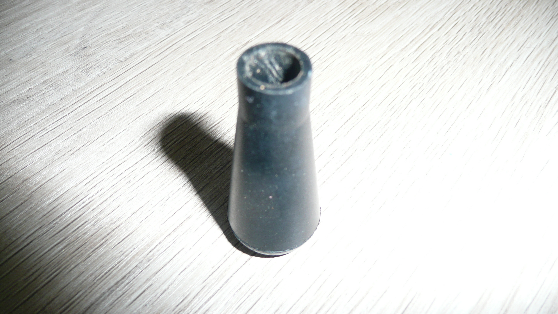

voici l'objet en question évasé dans sa partie basse et troué dans la partie plus fine (le trou ne va pas jusqu'en bas)

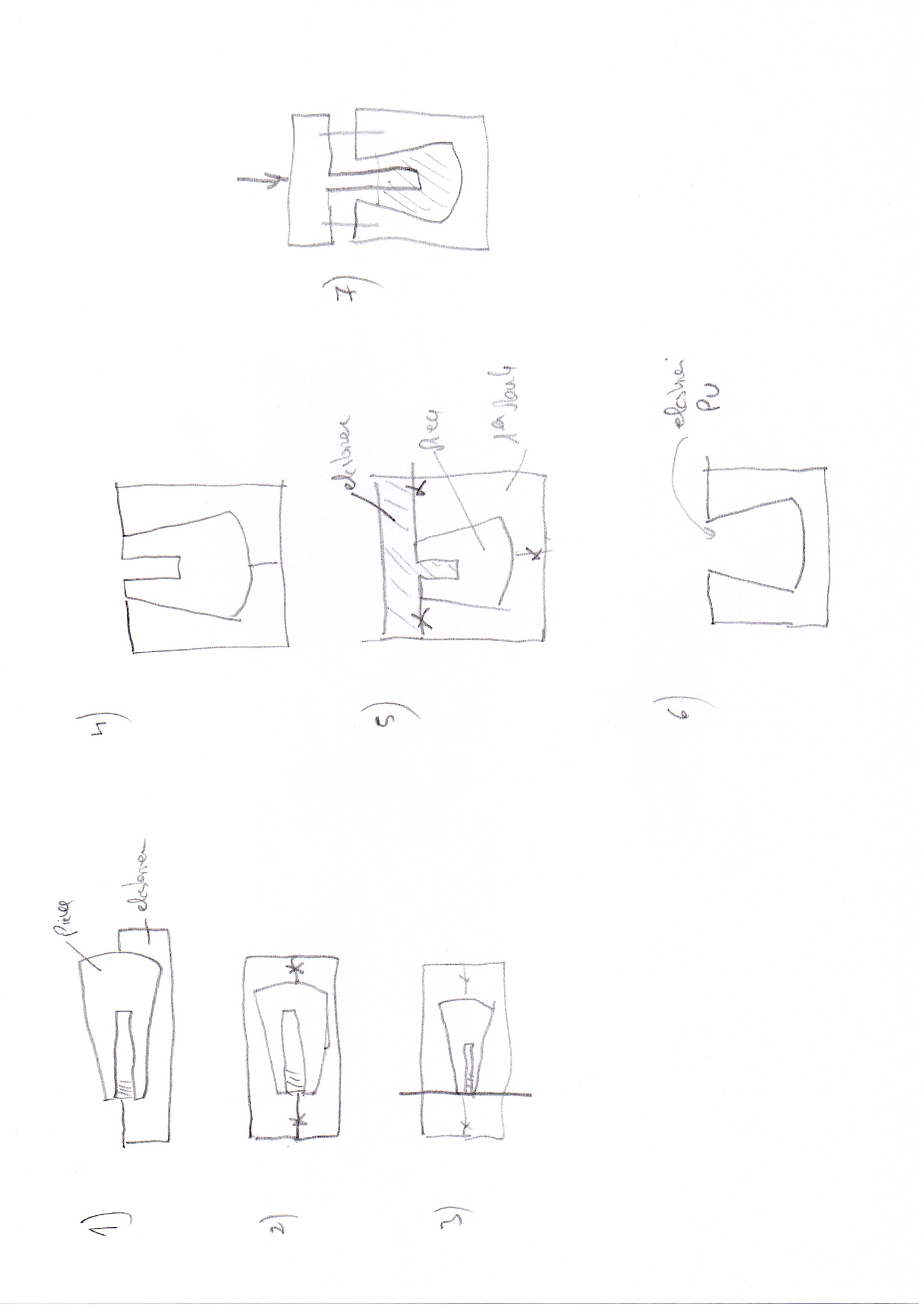

Les opérations que j'ai relevé sont les suivantes
Comme la partie est évasée je doit faire un moule en 2 parties (pour pouvoir sortir la pièce
1) donc je prend de l'ELASTOMERE DE SILICONE , je met la pièce dedans jusqu'à moitié (après avoir bouché le trou de la pièce)
2) je fais l!autre face (avec des points de centrage)
3) je coupe le tout au niveau du trou (j'enlève le bouchon)
4) je replace l'objet dans le moule et recoule la partie supérieure creuse (avec des points de centrage)
5) je peut maintenant couler de l'ELASTOMERE PU dans la partie basse et pause la partie haute du moule dessus
si j'ai tout bon, je devrais avoir ma pièce, mais peut être ai-je tout faux !!!
QUESTIONS :
les produits mentionnée sont t'ils adaptés ?
la procédure est t'elle bonne (peut être une autre plus facile !!!) ?
PETITS DESSINS DES OPERATIONS

Concernant les produits à utiliser, vous ne vous trompez pas, il faudra affiner les références après.
Concernant le moule, ça me parait un peu compliqué ; il me semble que votre maître-modèle peut sortir en un seul moule bien plus simple à réaliser. Il s'agirait de coller ferment votre modèle comme sur la première photo puis de faire une boîte de coulée autour. Qu'en pensez-vous……

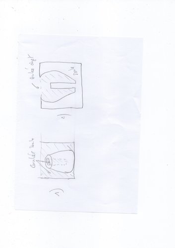

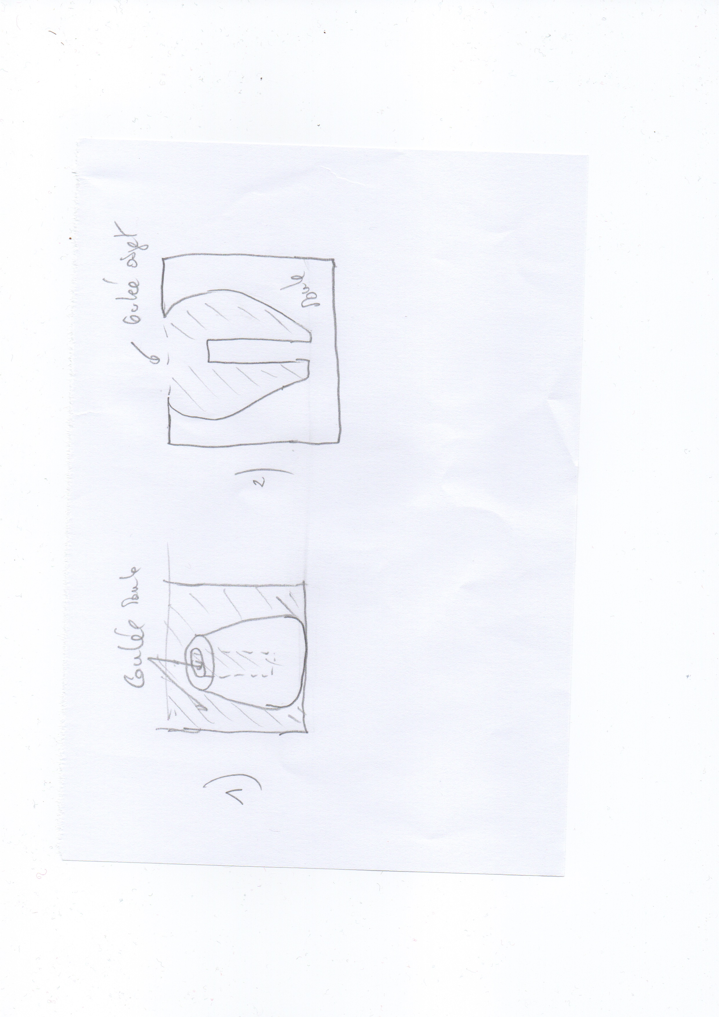

comment peu t'on être aussi nul :oops:
voici un dessin pour voir si j'ai bien compris cette manie des plus facile !!!
1) j'encadre mon objet le trou en haut et je coule de l'élastomère
2) je retourne mon moule et coule l'objet
matériel :
graisse de vaseline
RTV X pour le moule
Elastomère XXX souple et résistant pour la pièce
ai-je bon cette fois
encore merci
Messages : 10059
Re: duplication pièce creuse en caoutchouc
foufouche a écrit :comment peu t'on être aussi nul
:lol: allons…… il faut 4 ans d'études et ensuite de l'application en atelier pour former un bon modeleur-mouleur, c'est un métier !
foufouche a écrit :1) j'encadre mon objet le trou en haut et je coule de l'élastomère
Et voilà le tour est joué ; attention toutefois de ne pas faire une trop forte épaisseur de RTV pour que le démoulage des pièces ne vous ruine pas les doigts
