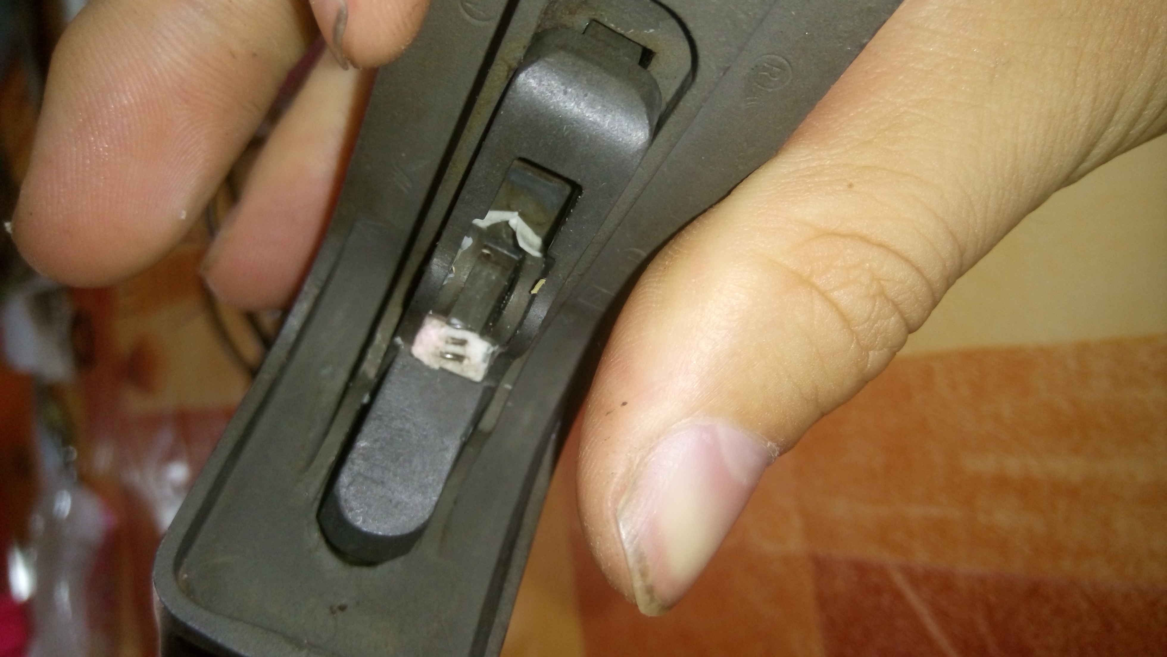

Je fais de la reconstitution de tenues de la 2ème guerre mondiale et j'aimerais habiller mon mannequin d'un fusil qui n'existe pas en réplique factice. Du coup la seule solution que j'ai trouvé et d'en créer moi même à l'aide d'élément réel et d'une partie recréer en résine à l'aide d'un modèle originale.
J'ai donc essayé (et gâché) le silicone RTV qui me semblait être la meilleure et la plus simple des solutions pour y arriver.

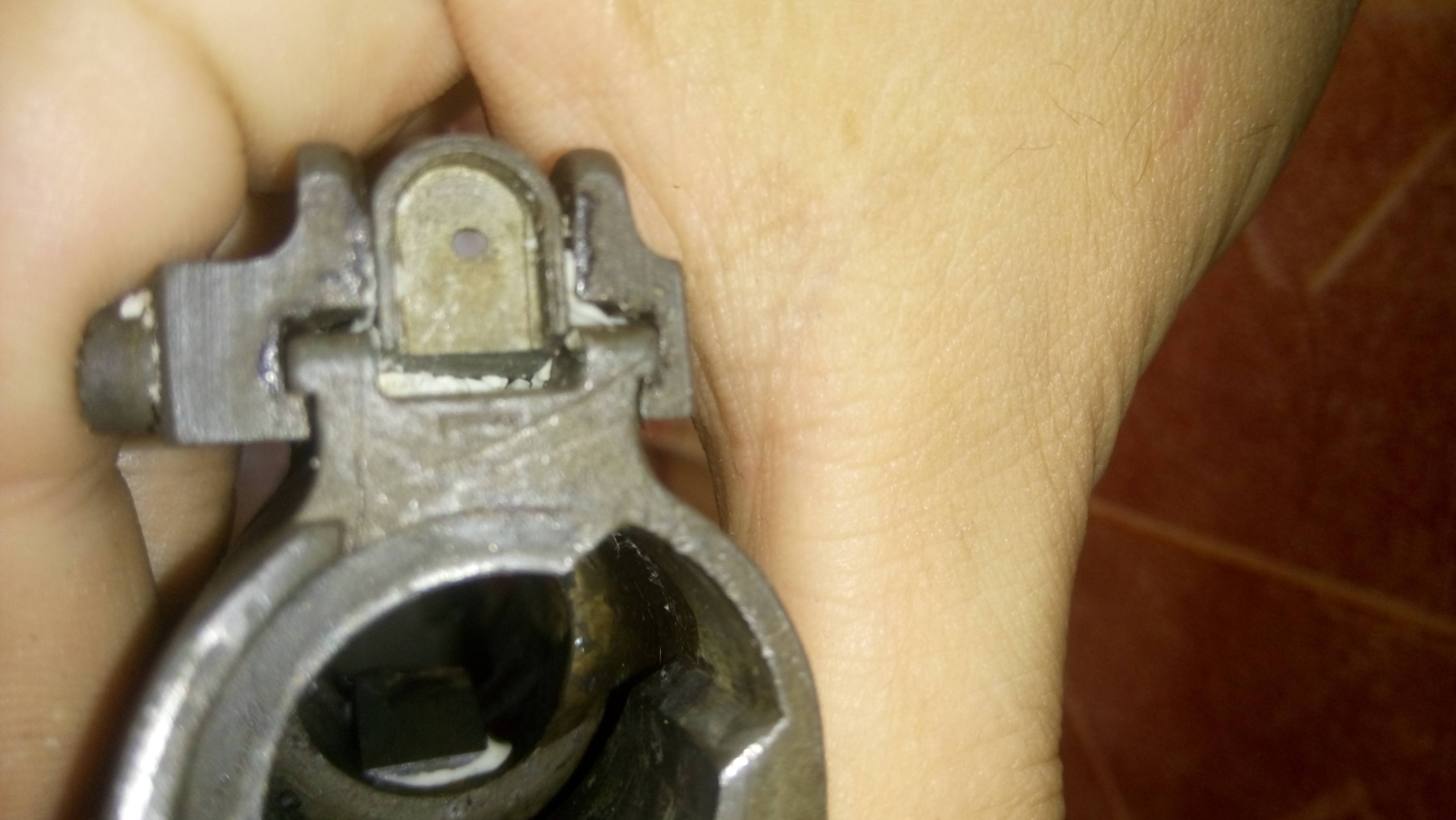

Problème? il y a certains endroits de la pièce où je ne veux pas que le silicone aille et j'ai mis du scotch pour protéger ces parties (petits ressorts, rainures...) Mais le silicone à quand même réussi à s'infiltrer et a "absorbé" le scotch.
Du coup mes questions sont :
Comment protéger certaines parties de la pièces à mouler?
Comment enlever le silicone de ces parties inaccessible avec de gros outils? J'ai entendu parler du white spirit.

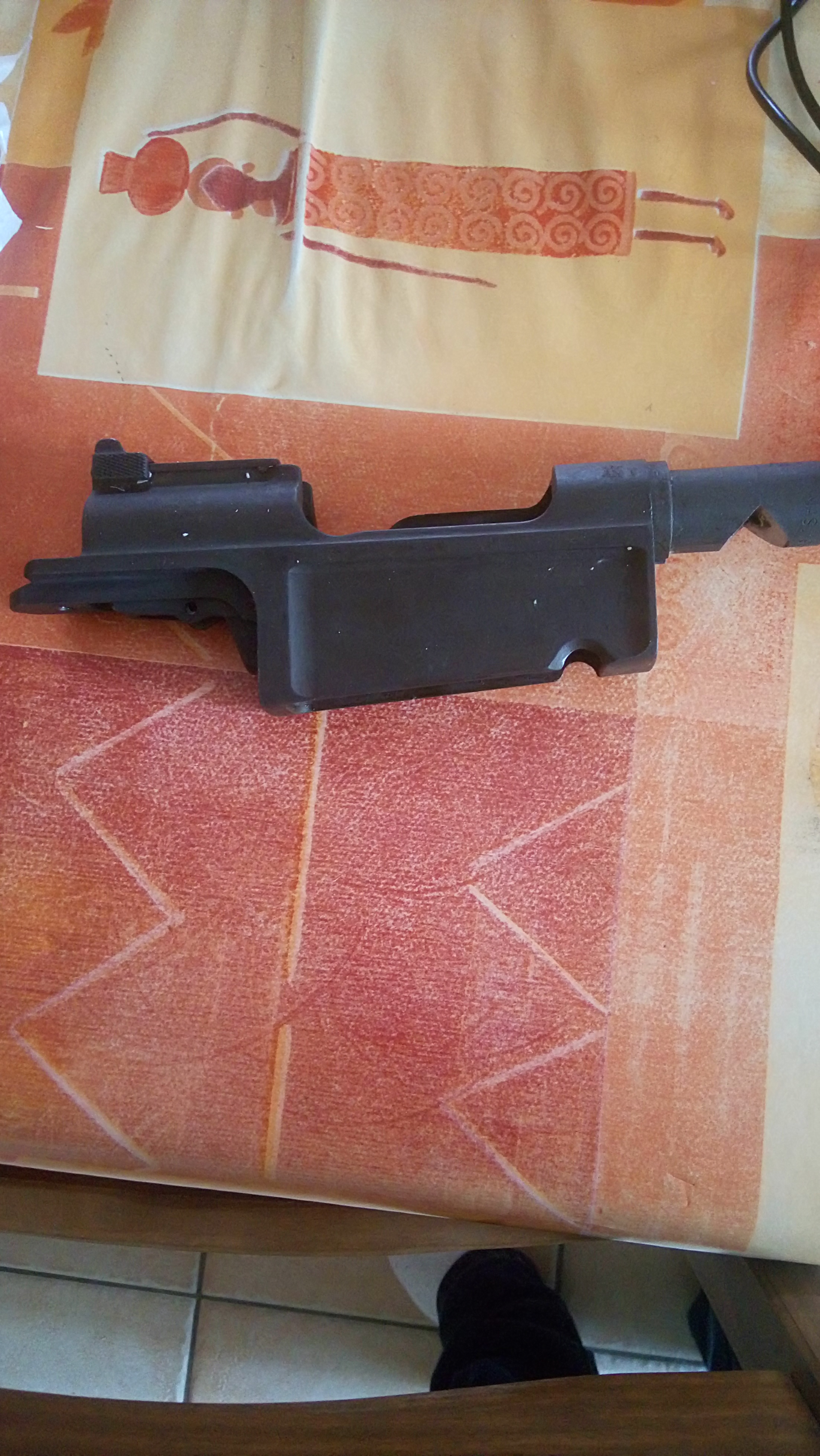

Je vous mets des photos de la pièces que je cherche à recréer.
Merci à vous de votre aide.
La première photo montre la pièce que je cherche à recréer, les 2 autres sont les endroit que j'avais essayé de protéger et où le silicone c'est infiltré quand même et que je dois nettoyer.

Quelle référence d'élastomère de silicone avez-vous commandée ? je vous dirai en fonction ce que vous pouvez faire, rassurez-vous ça ne colle que sur le verre et lui-même, vous arriverez à nettoyer mais pas à dissoudre.
je suis un peu étonnée du collage sur la troisième photo, ça n'aurait pas dû se produire ou bien votre maître-modèle est micro-percé peut-être.
Concernant les infiltrations, c'est tout-à-fait normal, fallait nous poser la question avant ! Ces élastomères s'infiltrent partout mieux que du gasoil alors votre scotch n'a pas pu faire grand chose. En principe on protège l'intérieur du trou à boucher si nécessaire puis on applique de la Plastiline voir ICI,c'est une pâte à modeler industrielle qui sert à boucher, faire des congés lors du moulage, proto-typer, etc.

Les élastomères de silicone polymérisés ne se dissolvent pas, ne brûlent que très difficilement et à très forte température mais ils ne collent sur rien sauf eux-même et le verre donc pas d'autre solution que de gratouiller et de choper les petits bouts à la pince à épiler ; vous pouvez essayer le white-spirit qui permet le passage d'un film qui aide à décoller entre le modèle et l'élastomère mais après il vous faudra un très soigneux nettoyage pour virer tout le gras du produit.
Maintenant la question est : voulez-vous refaire vos moules ? Si c'est oui puisque les recoins sont bouchés, vous êtes tranquille sur ce point mais il ne faut surtout pas oublier d'appliquer du démoulant sur les bouts de RTV coincés sinon ils se colleront à la nouvelle coulée. Vous ferez vos nettoyages ensuite.
