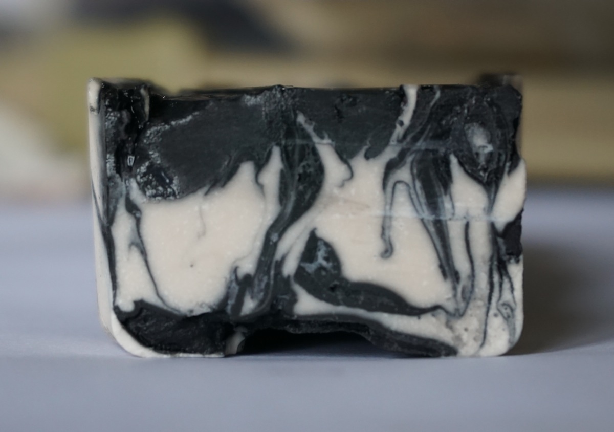

après avoir cherché sur le forum, tourné ma souris plusieurs fois sur le tapis, je viens vous interroger à propos de colorants ; je souhaite réaliser des pièces colorées, puis ensuite, découpées en cubes, à la façon de la photo ci-dessous :
cet essai a été fait avec de l'acrystal (une partie sans colorant et une partie colorée uniformément avec un colorant universel noir (pas taper sur la tête, je sais que ce n'est pas le produit à utiliser, mais suffisant pour faire cette photo et vous interroger) ;

Il faudrait poser des questions précises sur des produits précis, là c'est un peu embrouillé pour vous répondre :oops:
Pour l'exemple que vous donnez, c'est probablement le même processus que les faux marbres qu'on réalisait dans les années 70-80 : deux pots colorés différemment et le placement de couleurs fait à la coulée.

merci et désolé pour "l'embrouillage" ; je me suis sans doute mal exprimé.
isatis a écrit :deux pots colorés différemment et le placement de couleurs fait à la coulée.
faux marbres, je ne connais pas, mais le processus a effectivement été celui que vous évoquez

peut on faire un "mélange incomplet" (de la même façon que sur la photo du message précédent), ou plus simplement des tranche napolitaine, (photo ci dessous)
avec de l'époxy transparente (colorée ou pas, à la place du blanc) et de l'époxy opaque (colorée ou pas, à la place du noir)
