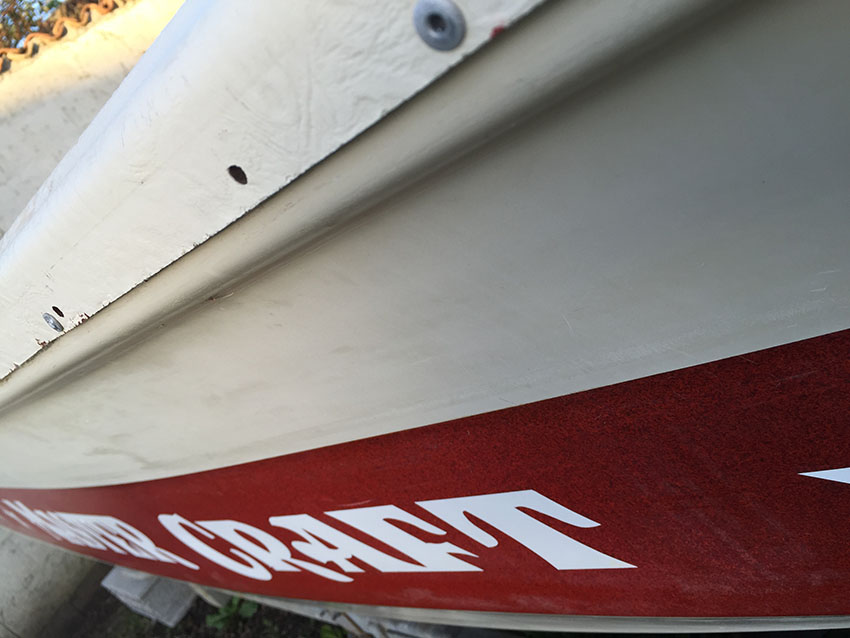

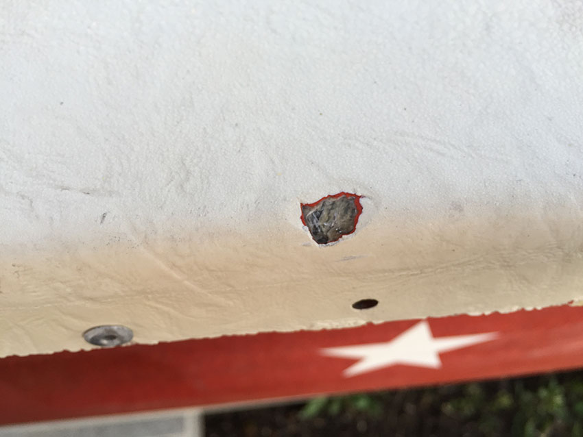

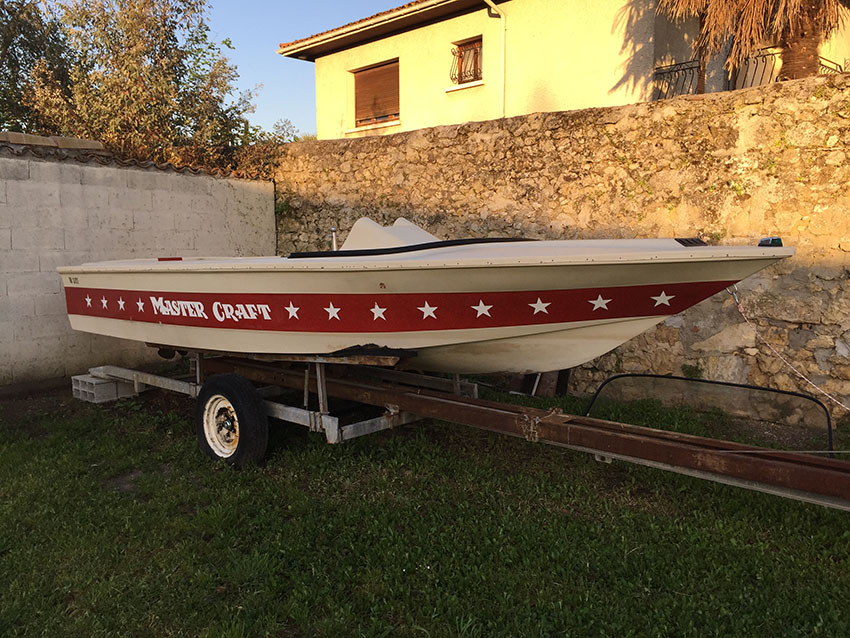

Comme promis quelques photos :

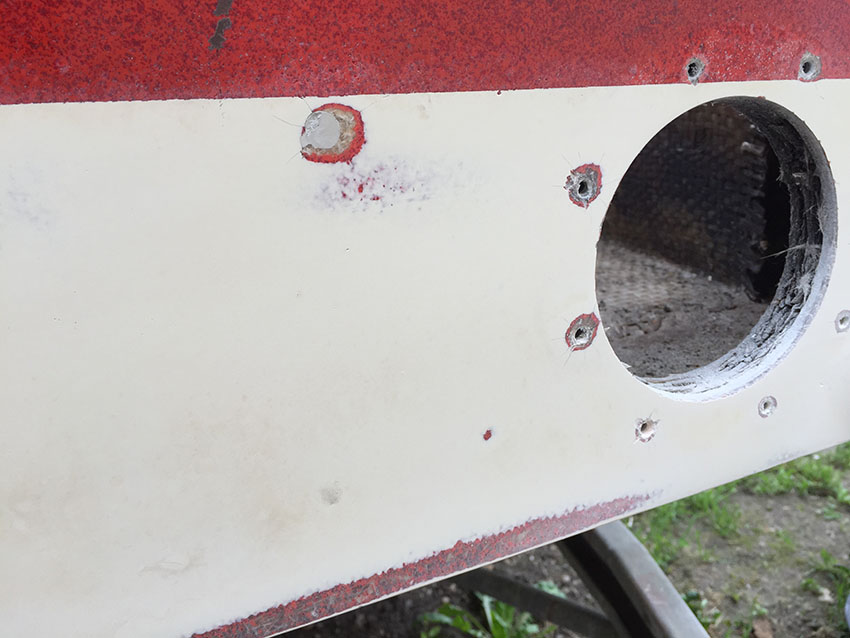

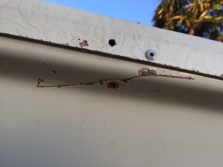

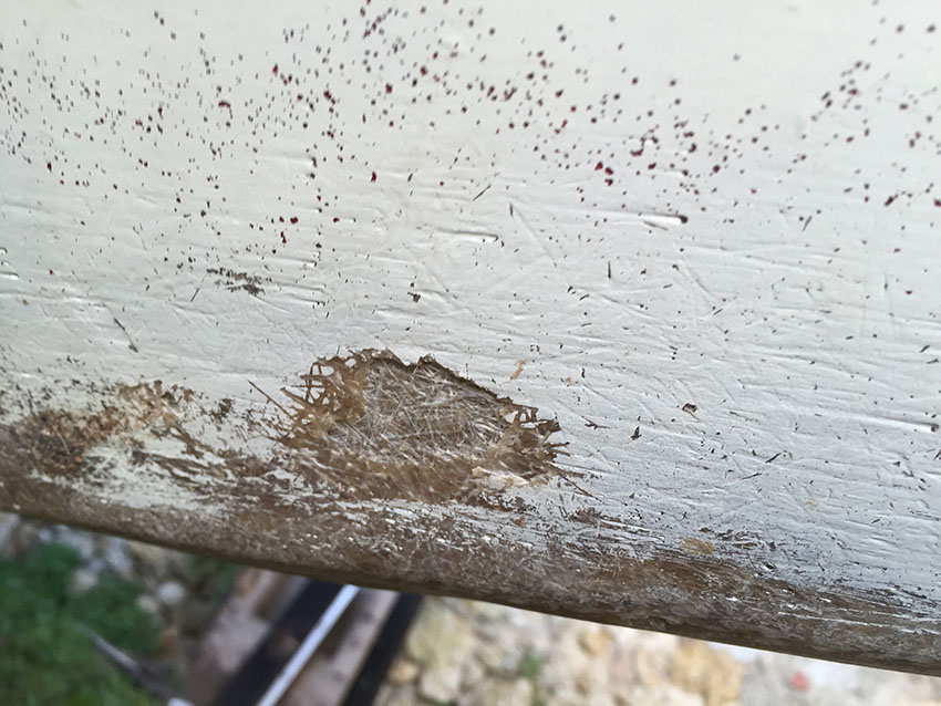

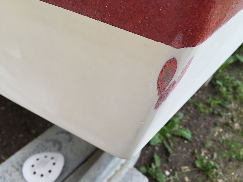

Re bonjour,

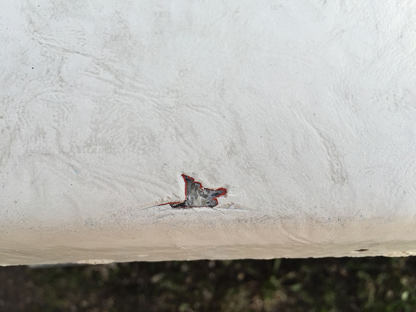

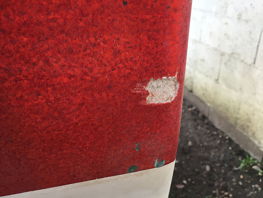

J'ai donc suivi le conseil de Hippomouleur et commencé à poncer la coque. Ci-joint le résultat :
Pour l'historique du bateau, il appartenait à mon grand père et je suis certain de l'état d'origine (pas de couche de peinture supplémentaire au cours des âges).
Je me demande donc ou est le gelcoat ? c'est le rouge ? ou encore une couche en dessous ?
Dois-je obligatoirement passer par un ponçage complet ? En cherchant sur le web j'ai pu voir des solutions en passant par un primaire époxydique bi-composant puis une sous couche au polyuréthanne et enfin une peinture bi-comp.
Merci par avance pour votre aide et bon WE !

Oui, les primaires et sous-couches c'est pour faire vendre :lol: là où il y a du gel-coat, vous n'avez besoin de rien de plus pour protéger votre stratifié mais si vous voulez absolument le faire c'est du gros boulot plus cher.
Bien sûr qu'il faut tout poncer ! Quel que soit le produit utilisé il ne tiendra pas sur une vieille peinture. Les résines sont des systèmes à accrochage chimique, il faut donc que les surfaces soient compatibles avec le produit utilisé et bien préparées :mrgreen: on appelle ça "raviver" dans le métier.

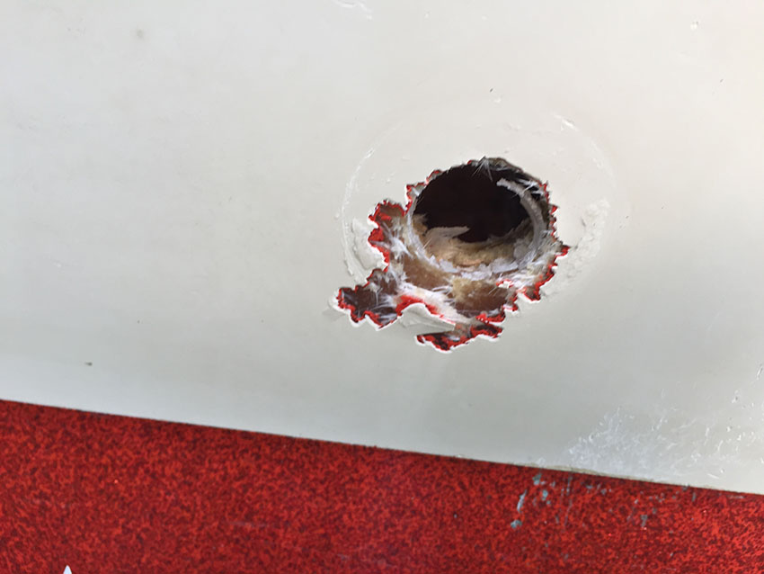

D'après vos photos, le gel-coat est le rouge à paillettes, c'était la grande mode à l'époque et d'ailleurs vous avez poncé un peu fort à l'angle du tableau arrière si je vois bien, sur photos c'est pas facile.
Il faut revenir au rouge sans l'attaquer mais en le ponçant aussi au papier fin. Pour les petits accrocs de gel-coat, il faudrait utiliser un mastic époxy. A l'endroit où il semble qu'il ait tapé un peu fort, il faut poncer le stratifié abimé s'il l'est et peut-être re-stratifier par dessus si vous constatez un manque comme ça semble être le cas.
Avant de parler produits (c'est une remise en état avec des produits courants assez habituelle pour un bateau de cet âge) il faut que tout soit net et bien débarrassé des peintures pour faire un état des lieux complet afin de ne rien oublier en fonction des diverses interventions à faire.

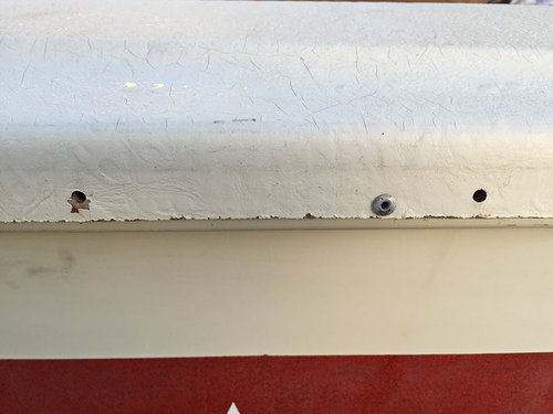

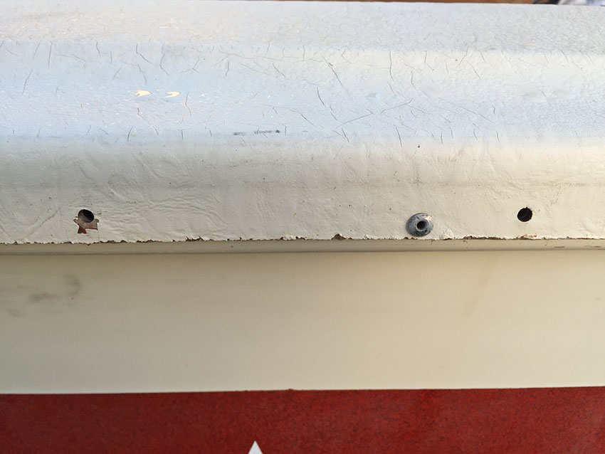

Je me demande qd meme comment est fait cet aspect matière sur la partie supérieure de la coque. Cf photo img_2288 et 2289
Messages : 10040
Re: Restauration mastercraft 1980
C'est du pont que vous voulez parler je crois, effectivement c'est soit une peinture particulièrement ratée ou mise en trop forte épaisseur, soit un top-coat qui aurait été tartiné peut-être…… quoique normalement, un top-coat fait de la peau d'orange au pistolet et des traces au pinceau. Il faut poncer pour savoir à l'odeur si c'est peint ou résiné.
ce qui est sûr c'est que la couleur de cette coque a été remaniée même si vous ne vous en souvenez pas :)
