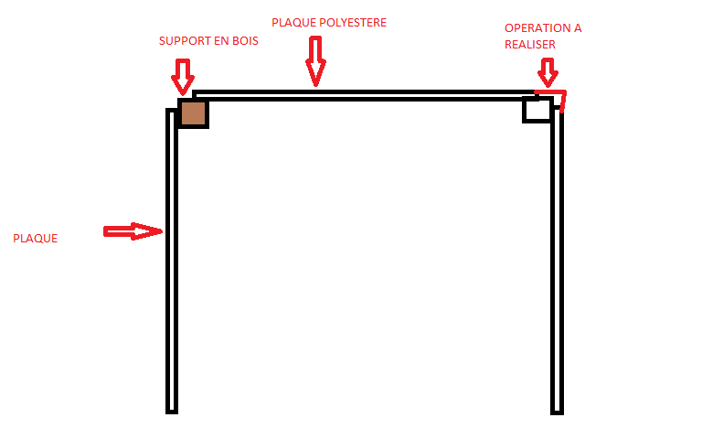

Bonjour à tous les amateurs de résines, étant novice en résines je recherche quelques renseignements. J'ai il y a peu de temps acheté un camping car qui c'est avéré complétement infiltré par l'eau. J'ai donc décidé de le refaire complétement en y apportant quelques modifications. Je souhaiterai donc après étude de la construction du camping-car, modifier la carrosserie pour ne plus avoir d'infiltration. La structure est en styrodure bois et polyesters sur les panneaux latéraux et le toit, mais celui ci n'est pas à recouvrement ce qui provoque dans le temps des infiltrations. Sur le schéma ci joint à gauche le panneau d'origine et a droite le recouvrement que je voudrai effectuer. Les deux panneaux sont en polyesters et le toit aussi. Donc comment relier les deux à l'aide de fibre que se soit solide ? Quel produit utiliser? Quel méthode? J'attend vos conseils et posterai rapidement des photos. Merci d'avance à tous

C'est assez simple il me semble ; il faut poncer de chaque côté en biseau et faire une stratification pour relier votre plaque verticale à celle horizontale. S'il y a des différences de niveau, il faudra peut-être utiliser un produit de remplissage. Une ou deux photos ne seraient pas de trop pour nous aider à voir l'état des supports.
Pour commencer, allez voir les explications sur notre site Résines et moulages concernant les réparations, c'est par là.
Il faut également que votre support soit parfaitement propre, sec et dépoussiéré et pour les matériaux à utiliser, j'attends vos nouvelles questions pour affiner mais ça sera probablement mat de verre et résine polyester . Ensuite il faut savoir quel type de finition vous souhaitez.

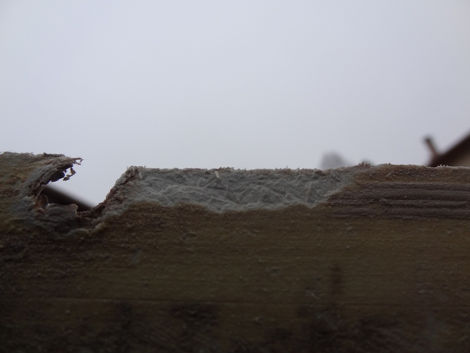

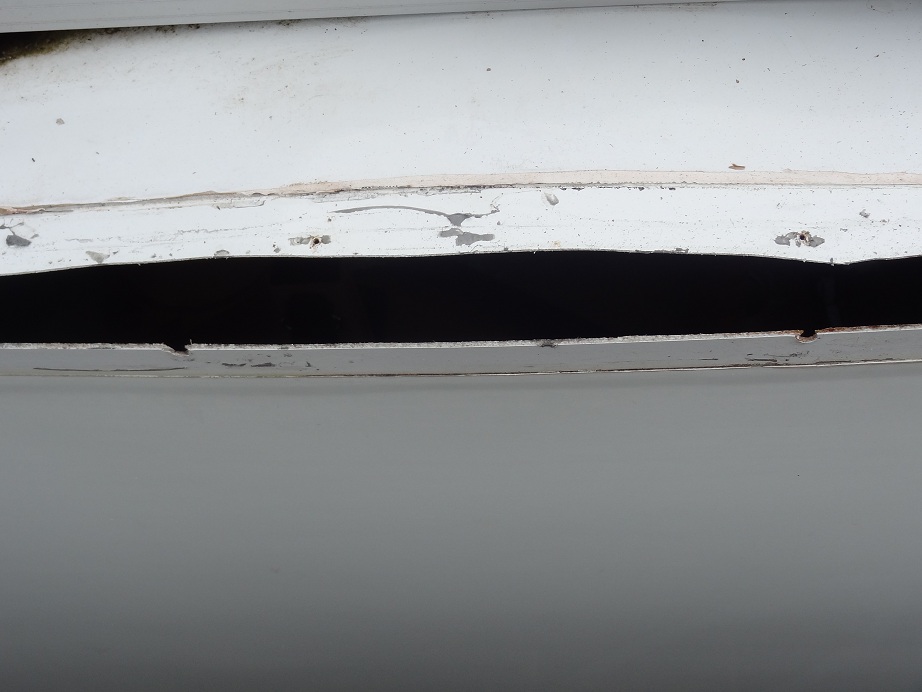

Bonsoir, voici des photos des deux plaques que je veux jointer sur toute la longueur sachant que dessous je vais mettre un support en bois comme sur le schema.

Donc pas de changement dans nos explications sur le lien que je vous ai donné ; vu la faible qualité des plaques, vous ne pourrez pas faire un ponçage en biseau donc il y aura une légère sur-épaisseur mais je ne vois pas trop comment l'éviter. Il faudra bien chevaucher vos tissus comme indiqué pour limiter et surtout pour faire tenir sur une bonne longueur l'accroche des tissus.
Donc en résumé :
pose des bois et redressage des plaques dessus
ponçage large de chaque côtés, bien nettoyer et dépoussiérer
éventuellement combler les petits creux avec un mélange résine-fibre celluloses
stratification mat-roving-mat en faisant chevaucher les tissus du plus petit au plus large
Il vous faut travailler en atelier ; en ce moment faire du stratifié dehors est bien trop risqué.
