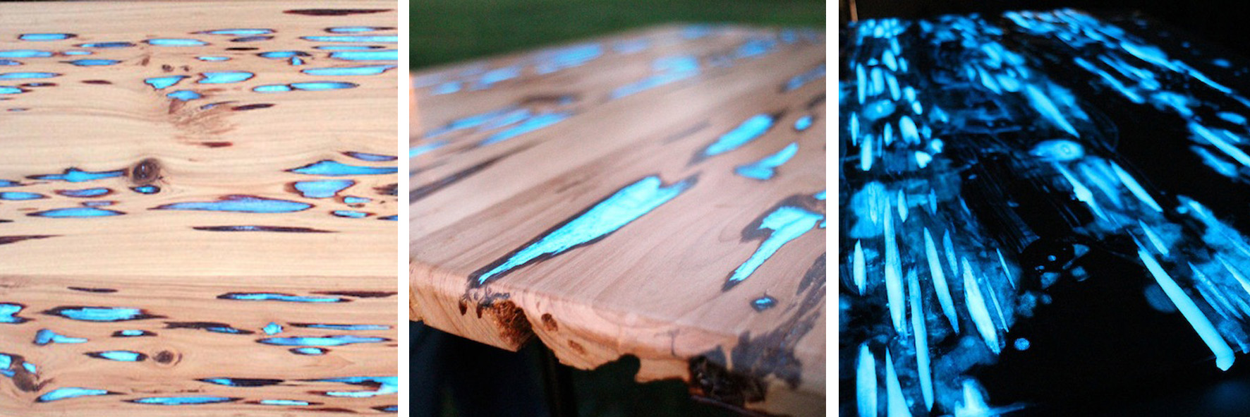

J'ai vu sur plusieurs sites ce type d'incrustation de resine sur du bois, j'aimerais connaitre le type de produits à utiliser sachant qu'un usinage serait fait apres l'incrusation, est ce un produit seul ou doit on faire un melange ? , comment obtenir les teintes bleues et autres, mon projet concernerait de l'ebene et j'aimerais couler une teinte crème ou jaune et un autre projet sur des bois recyclés.

photos exemple
photos exemple

Il y a déjà de nombreux sujets pour ce type de travail sur le forum ; il faut utiliser une résine époxy transparente de coulée en adjoignant de la pâte pigmentaire pour créer la couleur que vous souhaitez.
Il faut bien préparer le bois, poncer, dépoussiérer puis couler votre résine teintée ; lorsque la longue polymérisation est terminée, vous poncez jusqu'au plus fin et vous vernissez avec un PU bi-composant.
