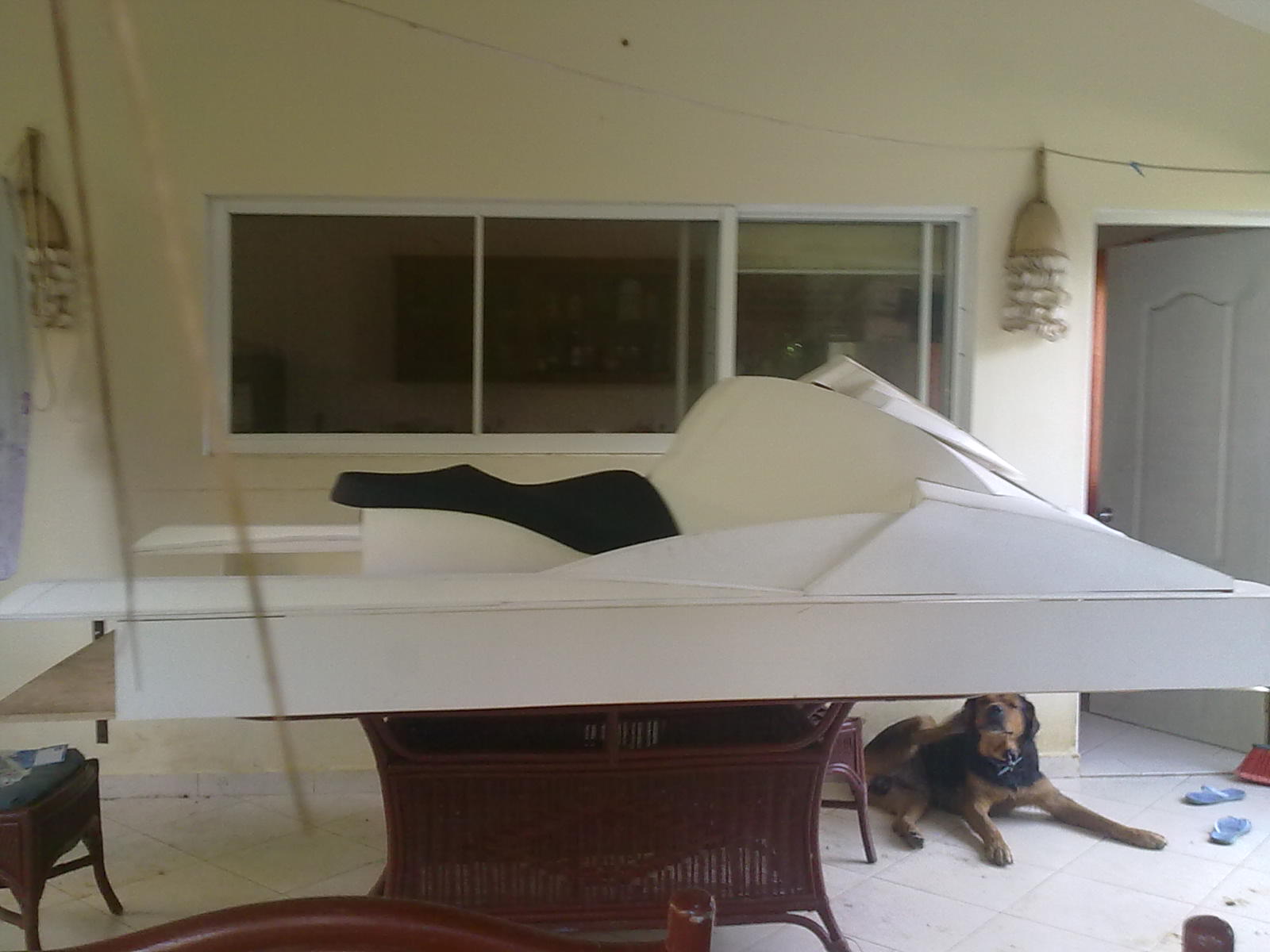

Je me construis un petit catamaran de 2,70m avec des coques de zodiac de 3,30 pour aller pêcher vite et loin. Je vais bientôt achever le master et le temps de faire le moule approche. J’ai utilisé une technique que je n’ai encore jamais vu puisque j’ai utilisé des plaques de PVC expansé de 3mm collées/soudées avec une centaine de tube de Super Glue. En suivant les conseils du forum , la technique courante voudrait que je le recouvre de 2 ou 3mm de fibre, puis que je mastique, ponce, apprête et mette en peinture. Je trouve dommage de perdre la finition de surface des plaques de PVC en fibrant et je pensais à mouler directement après masticage de finition, apprêt de remplissage et peinture. Je suis conscient que le master pas assez solide va exploser au démoulage. En même temps je me dis que cela me permet de me passer de l’alcool polyvinylique et travailler seulement à la cire de démoulage. Si ça colle, le master cassera petit à petit et à la fin laissera apparaitre le moule ultra brillant directement qui ne nécessitera aucun ponçage. Mais bon, voilà, j’ai une dizaine de week-end de travail en jeu et si j’échoue je n’aurai pas le courage de recommencer une seconde fois. Quelqu’un a-t-il déjà procédé de la sorte et les risque de déformations sont-ils important si je fais très attention à ne pas monter en température en laminant pas très fine couches de fibre ? Le PVC expansé est thermoformable à partir de 60°. Je vous remercie de vos conseils.

marcostdo a écrit : j’ai utilisé des plaques de PVC expansé de 3mm collées/soudées avec une centaine de tube de Super Glue.
:o :shock: hébé………
Stratification d'un mat de verre, mastic, ponçage jusqu'à avoir une surface parfaite puis peinture PU bi-composant. Ensuite cire en plusieurs couches. Moulage : gel-coat moule, résine à moule sans retrait et mat de verre stratifié en épaisseur et d'un seul coup ou bien résine standard et mat de verre en plusieurs fois.
S'assurer que les surfaces ne comportent pas de contre-dépouilles interdisant le démoulage ou bien faire un moule à pièces.
Pour l'instant on n'a rien inventé de mieux pour faire un master correct et un moule de qualité. Rien ne tient correctement sur du PVC aussi les bricolages finissent par être galère et coûter cher.
A vous de voir…

Comme vous dites à moi de voir et je crois que je vais y réfléchir à deux fois avant de zaper l'étape de resurfaçage complet en polyester. Merci pour vos conseils.
