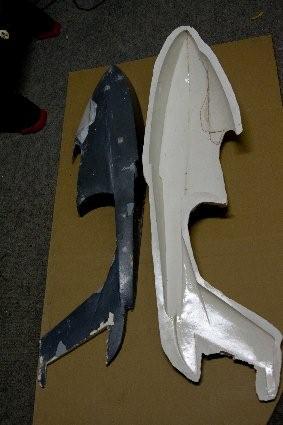

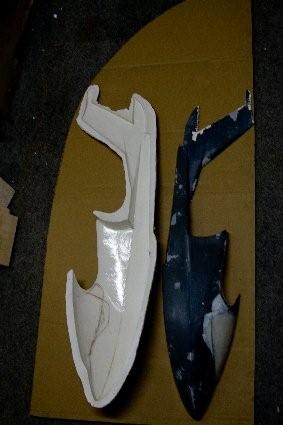

toochatoo a tout faux comme dirait un certain Delon! Voici les photos demandées; vous verrez que le vernis (cellulosique) donne un beau fini.
Ceci dit ...Des pigments dans le démoulant, simplement pour ne pas oublier d'endroits.
Quant au moule , à priori il n'aura qu'un usage limité sinon unique
Merci pour votre réponse .

Sur vos photos, c'est un modèle et un moule que vous nous montrez ?
Le vernis, il est sur le moule ou sur la pièce ?
Re: Préccisions sur les revêtements de moules.
Pour moi, le moule en plâtre est celui qui est en creux et blanc :P j'ai juste ? Ça m'étonne un moule en plâtre si fin :!:
Vous pouvez confirmer SVP.
Et puis qu'est-ce que vous avez prévu comme produit pour faire votre pièce ?
En tout cas, si votre démoulant liquide est de l'alcool polyvynilique, vous ne ferez pas de manques en l'appliquant? C'est visqueux et on voit bien où on en a mis.

Bonjour . Je suis désolé de ^prendre de votre temps pour des réponses à d'autres , mais je crois devoir presque tout remettre à 0 ;même aprés avoir lu la biblio; alors voilà:
En retraite récente, j'ai repris un hobby de jeunesse, et je teste la construction en polystyrène ( extrudé en l'occurence).
1- les photos montrent un master et le moule en plâtre dérivé.
2- ce moule fait l'objet de mes questions aprés la lecture des avatars de la "guitare" car la surface obtenue avec 3 couches de vernis cellulo, -croyant bien faire en vue d'un démoulage trés lisse - est plutôt bonne.
En réponse à vos questions: pourquoi un plâtre? Parce que disponible et méconnaissance des possibilités silicone.
En résumé, j'aimerai "sauver " ce moule,et , suivant vos suggestions, pouvoir faire un moulage ( env 3 m/m d'épaisseur et couples de renfort).
Je dispose, depuis un précédent essai, de résine epoxy , (raison: odeur et finition non poisseuse) + roving 165 gr
d'où: quelle proposition pour le sandwich gel ou top-coat+strat pour un aspect bien fini prêt à peindre .
Encore et d'avance mercis trés sincères .
