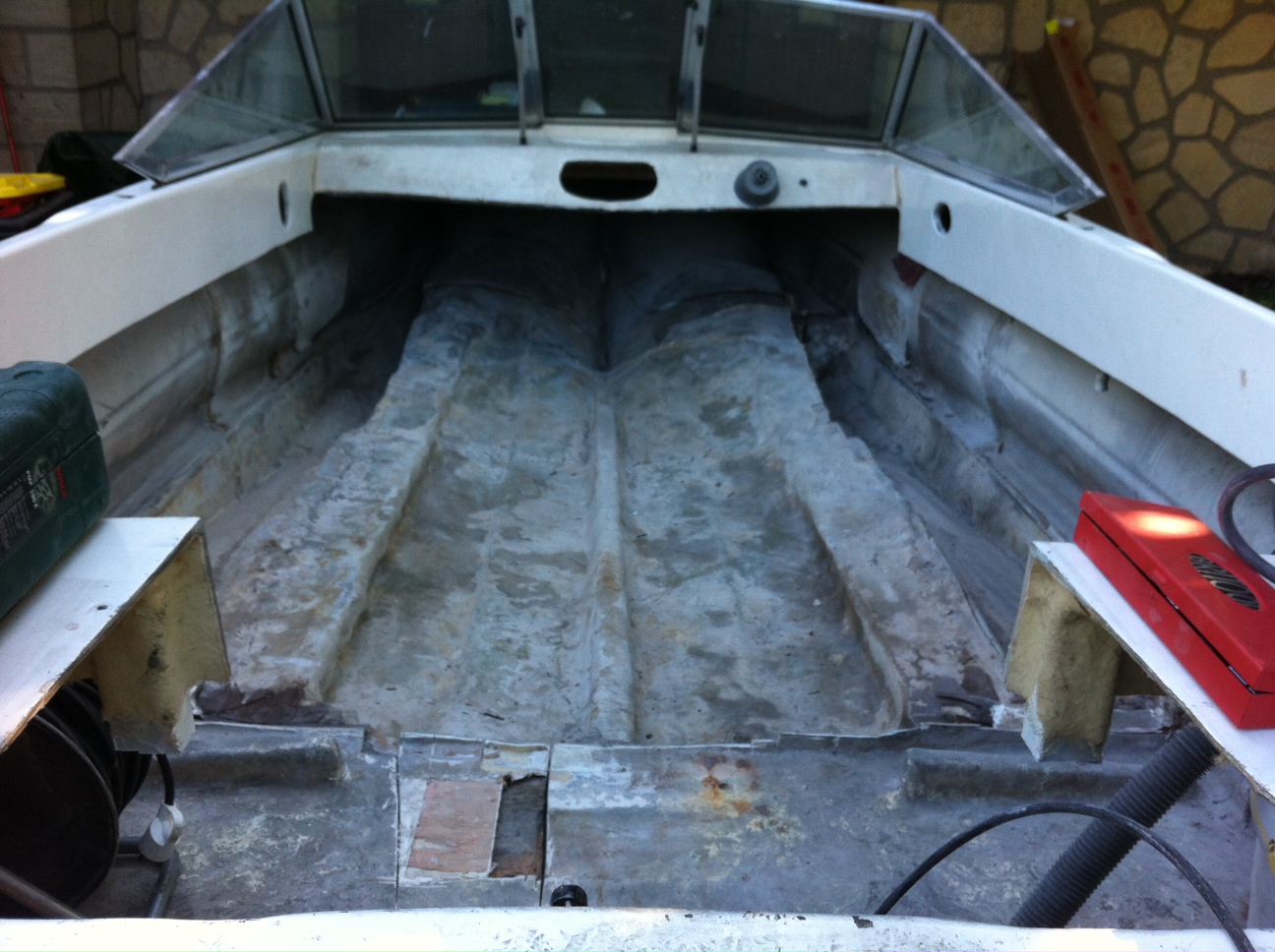

Après avoir retirer le pont je voudrai renforcer le fond du bateau avant de couler la mousse PU, une couche de mat 300 suffira t'elle ? Voir photo du pont retiré ci-dessous .

Au vu de la deuxième photo, ce fond a l'air en mauvais état mais je peux me tromper sur photo !
C'est quoi le bout de contreplaqué au premier plan ?
Il faudrait sonder un peu pour voir si le fond a été "bricolé" et comment, si ça tient bien ou si c'est plein de bulles comme ça le semble sur photo ; un petit déjaugeur comme ça, c'est une jolie bombe et ça tape bien dans l'eau, il ne faudrait pas qu'il y ait de faiblesse sur le centre de la carène.
Concernant le support moteur, effectivement ça fait un bon porte-à-faux à l'arrêt et ça force sur le support à l'accélération un 110 cv.
Ce genre de cas sans voir "en vrai" n'est pas facile ; mon avis serait de faire des investigations sur l'avant pour voir si la qualité de stratifié est conforme et aussi essayer de retrouver l'échantillonnage des tissus à la fabrication et le suivre pour restaurer.
Si votre coque a souffert et est mal réparée, un mat 300 par dessus ne servira à rien.

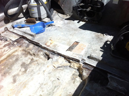

isatis a écrit :C'est quoi le bout de contreplaqué au premier plan ?
C'est le pont côté moteur que j'ai pas encore retiré.

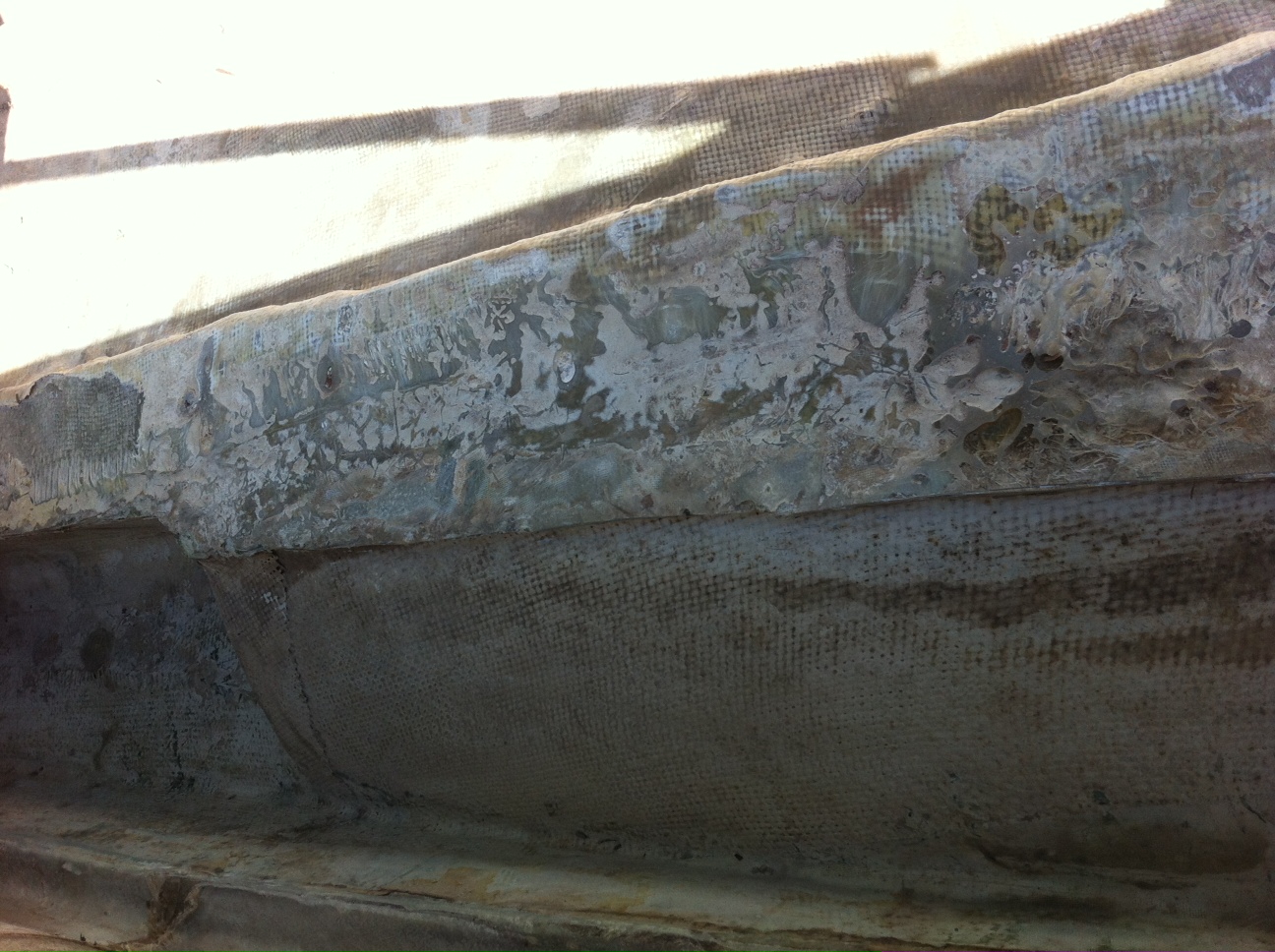

La coque est d'origine juste la double coque qui a été repris au vu des bulles, sur la photo ci-dessous en bas le fond le la coque en bonne état sans bulle et en haut ou la double coque(bullé) vient se greffer. La double coque est juste sur la partie centrale du bateau, elle ne va pas jusqu'au bord du bateau
double coque
double coque
Si j’enlève la double coque, suis-je obligé de la refaire ou bien je peux mettre des traverses puis mettre la mousse PU directement pour faire le pont dessus ?

Je pense comprendre ce qui s'est passé… un prédécesseur a voulu rénover et n'a fait que des bêtises. On ne répare jamais avec du roving, le tissu tissé. Il se produit forcément des bulles qui affaiblissent ; de plus en milieu humide là où c'est percé les fibres reprennent de l'eau et la propagent tout le long de la fibre. Avec du mat, au pire on a un rond abîmé pas l'ensemble.
Il faut impérativement virer tout ce qui est bulles, gondolages et autres malfaçons pour refaire avec probablement que du mat mais pour savoir au juste, il faut d'abord enlever et voir comment c'est dessous.
Je ne peux pas répondre à votre dernière question, nous ne sommes pas un bureau d'études qui calculerait les résistances, de plus je connais beaucoup de bateaux de toutes sortes mais pas celui-ci. J'ajoute que techniquement poser des renforts comme vous le pensez seraient plutôt des longerons (oméga raidisseurs) que des traverses mais où et combien, je ne peux pas vous dire.
Mon conseil de pro serait de vous dire de refaire comme c'était car le bateau a été homologué avec ce système de fabrication, supportait la poussée du moteur et les claques de déjaugeage. Il faudrait étudier l'idée de tout virer de cette double coque et de faire hors le bateau des plaques de stratifié avec une âme sandwich Upicamat à stratifier ensuite avec moussage, qu'en pensez vous ?
