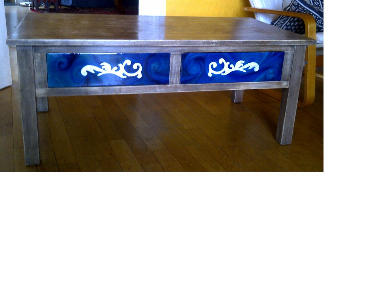

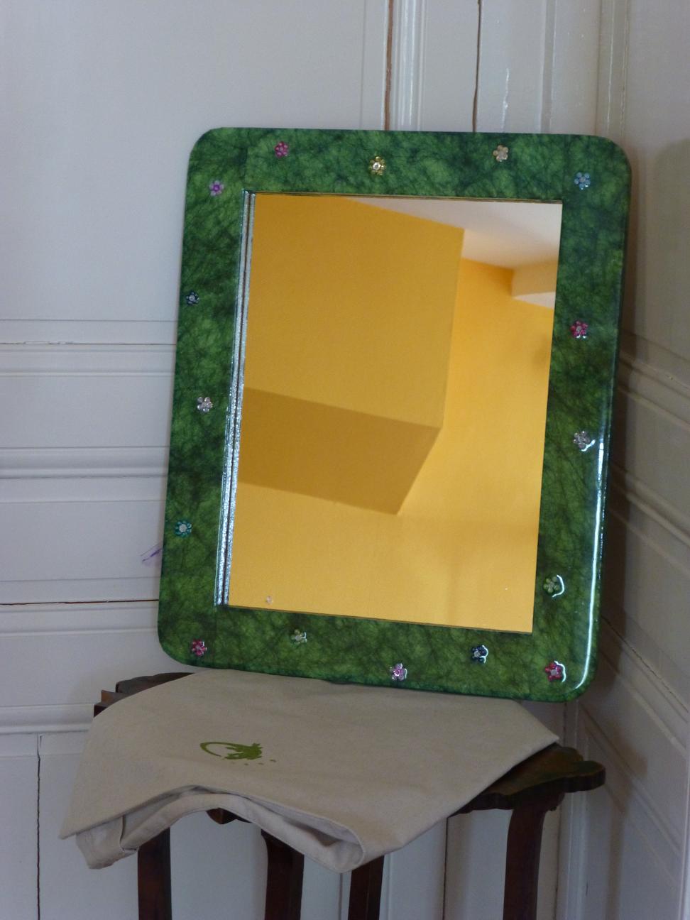

Je coule de la résine sur des non tissés et de la peinture acrylique pour customiser des meubles et articles déco. Jusqu'à maintenant j'utilisais... la résine xxxxx (je sais ça fait pleurer ! :P ) mais j'ai maintenant besoin de plus grosses quantités et j'envisageais l'INCLUPOX de coulée (sur certains objets j'ai besoin d'avoir une épaisseur de l'ordre de 10mm). En lisant les posts de ce forum je me rends compte qu'il existe peut-être des résines plus adaptées à ce que je fais, peut-être devrais-je acheter deux sortes de résines... Pourriez-vous me conseiller ? Je joins une ou deux photos afin d'être plus claire.

Merci pour toutes ces infos, j'ai craqué sur le matériau et démarré sur un coup de tête il y a quelques mois mais je n'ai aucune base technique. Je vais rester sur l'INCLUPOX : en fait j'ai choisi ce type de résine parce-que l'épaisseur me permet de créer des effets d'optique (pas évident sur la photo...) et d'insérer des motifs entre les couches ce que je n'ai pas avec un vernis. Par contre, je suis en train d'essayer de mettre au point des abat-jours en dentelle de résine (comme les dentelles caramel) mais au niveau de la viscosité je n'ai pas encore trouvé l'idéal. Est-ce-que dans ce cas votre 740S pourrait convenir ? Est-ce-qu'elle est plus ou moins visqueuse que l'INCLUPOX ?
