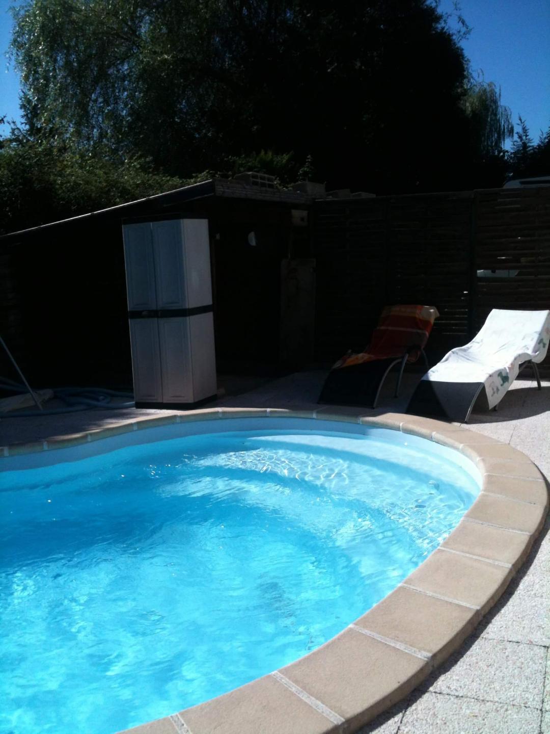

Bonjour à vous tous !!!
étant nouveau et totalement novice en la matière je me permets de vous poser une question .
Voilà quelques temps que ma piscine coque rigide c'est relevée de 10 cm sur un coté après un gros orage !! donc déjà d'être bien dégoutté voilà que mon assurance ne marche pas et je n'ai pas de décennale sur la piscine car maison achetée aux enchères mais nous nous en sommes servi tout l'été dernier .
donc je vais commencer par sortir ma piscine pour refaire le terrassement comme il se doit mais avant de la remettre en place je devrait réparer une fissure en Y et dans un angle donc comment faire sachant qu'elle mesure 40 cm sur 4 cm de large .
quel matériaux et quelle méthode serait la mieux appropriée et quelle quantité de produit ?
par avance un grand merci !!
