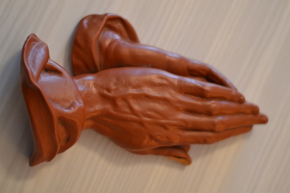

Bonsoir a tous ,
j'aurais besoins de conseil , pour réaliser un moule en silicone basic supprimé
Pour ensuite y verser du plâtre comment dois je m'y prendre?
A savoir que les mains ont une face plate; aussi est ce que le plâtre sera assez solide?
Sinon que me conseillez vous de plus solide.
Cordialement

bonjour isatis ! alors merci pour le lien dont je vais approfondir !!.mon (master) :roll: c'est sa ?! dont je connais pas la matiére (sa sonne comme de la porcelaine mais sa n'en est pas ) :D , sera ensuite recouvert de feuille d'or,et ma copie serai a l'identique !,pour étre ensuite coller en cadre.puis je couler dans mon moule en silicone autre que du plâtre ? le ( Duroplâtre ) va t il réell ement trés consolidé mon plâtre de moulage ?! me faut t'il de la plastiline ? merci beaucoup cordialement cedric

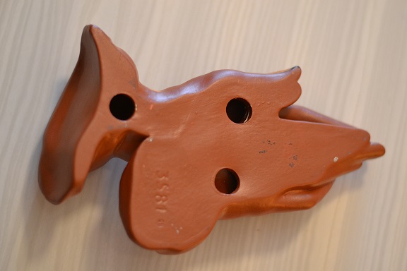

D'après photo ce n'est pas simple mais il me semble que ça peut être une barbotine ou un biscuit
freaks a écrit : sera ensuite recouvert de feuille d'or,et ma copie serai a l'identique !,pour étre ensuite coller en cadre.puis je couler dans mon moule en silicone autre que du plâtre ?
Oui, vous pouvez couler des résines de coulée, voir ICI.
freaks a écrit : le ( Duroplâtre ) va t il réell ement trés consolidé mon plâtre de moulage ?!
Vous aurez un objet toujours cassant en cas de gros choc mais qui ne se rayera pas à la moindre bricole et la surface sera bien plus résistante qu'un plâtre pas induré.
freaks a écrit : me faut t'il de la plastiline ?

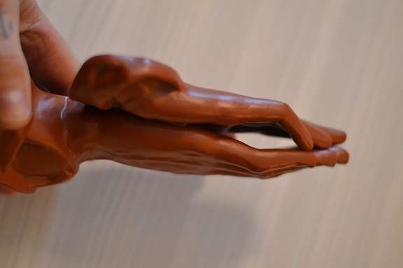

Oui, pour faire les plans de joint de votre moulage qui devra être au moins en deux parties d'après ce que je vois en photo. C'est la 55 standard qui sert à ce genre de travail.
