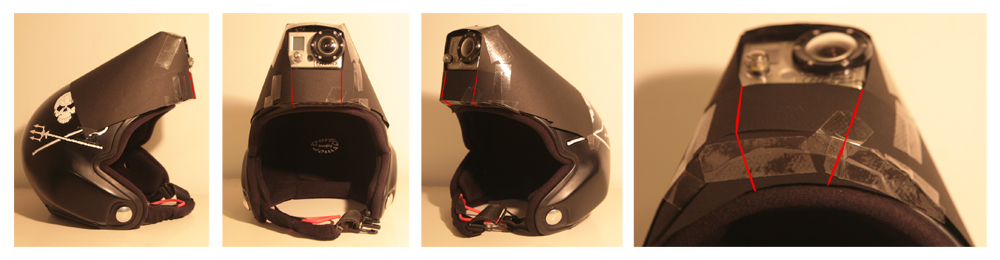

Voici mon problème ; je souhaite réaliser un déflecteur sur mon casque de chute libre, il viendra englober et protéger ma caméra placée à l'avant (et éviter ainsi les risques d'accrochage des suspentes au moment de l'ouverture du parachute).

Les photos montrent une maquette en papier canson, trés schématique.
Les traits rouges matérialisent des découpes qui permettront d'accéder à la fixation de la caméra pour pouvoir la régler en inclinaison et la démonter, je réfléchis encore au système de fermeture.

Professeur Tournesol a écrit : Les photos montrent une maquette en papier canson, trés schématique.
Explication "canson" très claire :D je suppose que les contraintes sont les mêmes que pour un casque de moto, pas de perçage, vissage, etc… mais une question, voulez-vous straifier directement sur le casque la partie arrière qui serait inamovible ?

isatis a écrit :Explication "canson" très claire :D je suppose que les contraintes sont les mêmes que pour un casque de moto, pas de perçage, vissage, etc… mais une question, voulez-vous straifier directement sur le casque la partie arrière qui serait inamovible ?
Je n'ai pas de contraintes spéciales, je peux percer, visser, riveter, etc. Le casque est plutôt léger et son rôle est surtout de protéger la tête d'un choc à la sortie d'avion (et accessoirement d'une collision en chute avec un autre chuteur), on est loin du cahier des charges d'un casque moto par exemple.
Oui, je pense stratifier directement sur le casque.

D'accord, statifier direct sur le casque est possible du moins pour la partie arrière mais il ne va pas être simple de créer un mannequin à ôter quand c'est stratifié à moins qu'il puisse être tiré de la forme par le devant mais ça me parait pas simple.
Donc il faudrait au lieu du Canson, utiliser un matériau plus rigide mais qui puise se contraindre à la forme souhaitée, le stratifier d'une couche de mat 300-résine polyester catalysée in situ pour qu'il garde bien la forme, l'ôter et le placer sur une planchette pour le cirer et faire votre stratification de la pièce finale. Pour le placer soit vous stratifiez sur le casque une reprise , soit vous rivetez, soit vous collez… mais il faudrait savoir en quoi est réellement ce casque pour choisir le matériau de reprise ou de collage ; en effet, sur polyester pas de problèmes de reprise mais sur époxy il faut impérativement reprendre ou coller en époxy.
Pour le devant, ça se complique un peu vu la forme mais c'est le même procédé dont vous allez me dire si je me suis exprimée clairement :P pas toujours facile par écrit ce genre d'explication.
Mais puisque vous n'avez pas de contraintes pour percer votre casque, je me demande s'il ne serait pas plus facile de faire d'une seule pièce en inventant un système de tenue qui soit efficace au saut et facile à démonter pour régler la Go-Pro.
