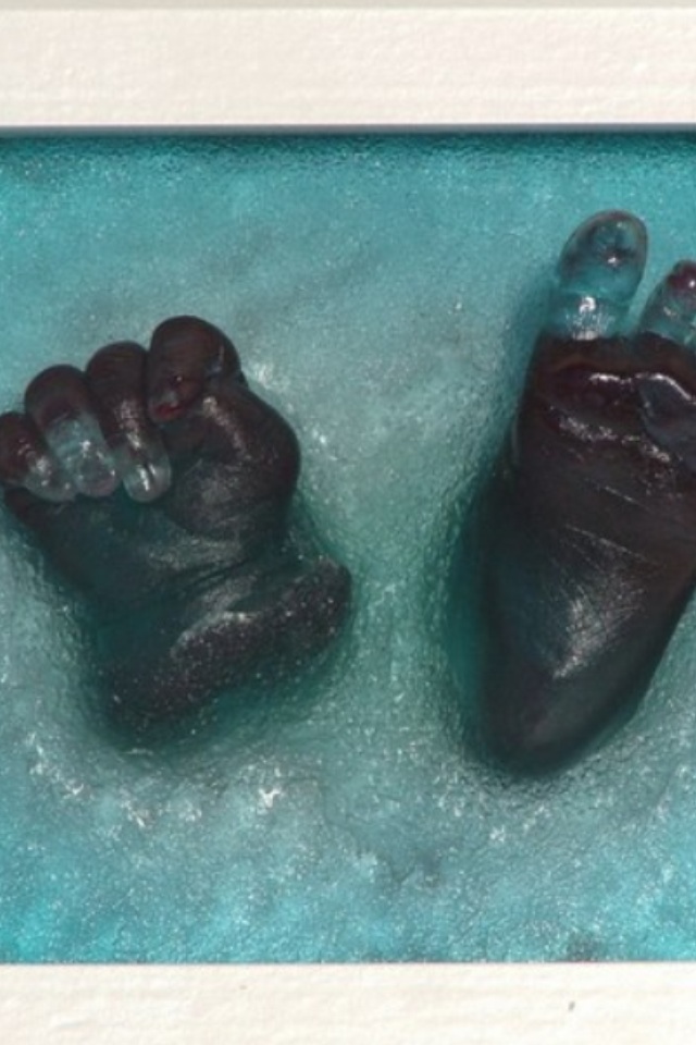

Voici ce que je souhaite réaliser en transparent et en couleur
Et quelle matière dois-je utiliser pour avoir un effet dans le fond de mon cadre comme celui sur la photo ?

Il n'y a pas d'effet particulier sur la deuxième photo, les pied et main ont été coulés avec une résine cristal teintée puis quand elle a été en gel, il a suffit de couler la suite du moulage en résine moins teintée. Pour ce faire, il faut créer un master puis le mouler pour pouvoir faire votre coulée en "tableau".

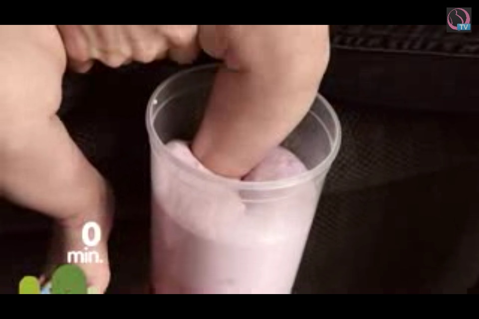

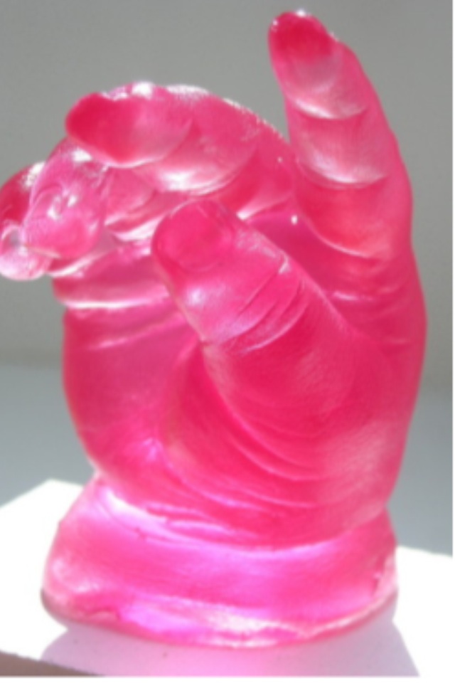

Par contre pouvez-vous m'indiquer quelles matières sont utilisées pour les moules et empreintes sur les photos ci-dessous car ce n'est pas la couleur de l'alginate ou rTV ? Je vous remercie et vous poste la photo de ma réalisation dès qu'elle est parfaite

Sur la première, c'est très probablement un élastomère silicone mais sur photo c'est vraiment pas simple, ça pourrait tout aussi bien être un alginate rose…
