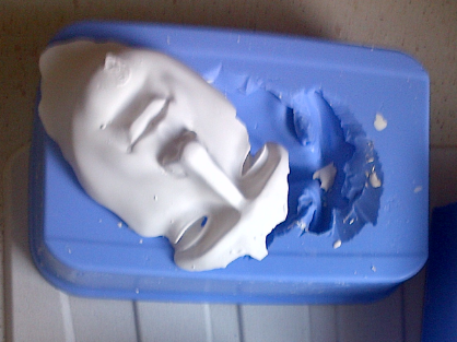

bonjour, je souhaite mouler ce moule en resine mais je suis novice. Pouvez vous me conseiller SVP ? j ai pensé à la résine inclupol . Est il possible de la peindre ? cette resine va t elle abimer le moule ? (car je souhaite le garder pour en faire des dizaines)

Je n'ai pas tout compris là, mouler le moule ? Ou bien tirer une pièce en résine transparente dans le moule bleu ?
J'opte pour la deuxième solution dans l'immédiat ; il semblerait que votre moule (qu'il faudrait un peu améliorer) soit en élastomère de silicone aussi c'est de l'époxy Inclupox, boir ICI qui conviendrait le mieux. La lenteur de la polymérisation des résines cristal fait qu'en polyester, vous risquez fort d'avoir de l'inhibition de surface sur votre tirage.

je souhaite tirer une pièce en résine dans le silicone effectivement. Pour le moment je le tire en plâtre dentaire (ultra dur)

si vous voulez bien me dire comment je pourrais améliorer mon moule, je suis prenant.

Pour améliorer le moule, je vois sur votre photo que c'est mal ébarbé sur les bords de l'objet moulé, ce qui signifie que le master n'était pas bien préparé pour le moulage ; il faut découper proprement sans tirer sur l'élastomère pour avoir des bords nets et pas de l'élastomère tout mou qui "penche" à l'intérieur du moule, ça va faire des marques sur votre tirage.

En principe pour un tirage dans un moule en élastomère de silicone de bonne qualité avec une résine cristal époxy, la surface de la pièce est parfaite de face ; il ne faut poncer-polir que du côté coulée.
