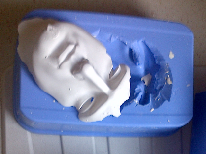

bonjour, je souhaite mouler ce moule en resine mais je suis novice. Pouvez vous me conseiller SVP ? j ai pensé à la résine inclupol . Est il possible de la peindre ? cette resine va t elle abimer le moule ? (car je souhaite le garder pour en faire des dizaines)
Merci de vos réponses
Patrick

Je n'ai pas tout compris là, mouler le moule ? Ou bien tirer une pièce en résine transparente dans le moule bleu ?
J'opte pour la deuxième solution dans l'immédiat ; il semblerait que votre moule (qu'il faudrait un peu améliorer) soit en élastomère de silicone aussi c'est de l'époxy Inclupox, boir ICI qui conviendrait le mieux. La lenteur de la polymérisation des résines cristal fait qu'en polyester, vous risquez fort d'avoir de l'inhibition de surface sur votre tirage.

je souhaite tirer une pièce en résine dans le silicone effectivement. Pour le moment je le tire en plâtre dentaire (ultra dur)
Comme je vous l ai dit je débute et je ne connais pas encore les termes techniques mais ça viendra ;)
si vous voulez bien me dire comment je pourrais améliorer mon moule, je suis prenant.

NGP a écrit : la résine Inclupol (j'étais trop impatient surement). Pensez vous que j ai fait une erreur ?
Le seul risque est une inhibition de surface. Pour limiter cet effet, chauffez votre moule à 30-35°C avant d'y couler la résine inclupol de façon à ce que le gel de la résine au contact du moule se produise relativement rapidement.

Pour améliorer le moule, je vois sur votre photo que c'est mal ébarbé sur les bords de l'objet moulé, ce qui signifie que le master n'était pas bien préparé pour le moulage ; il faut découper proprement sans tirer sur l'élastomère pour avoir des bords nets et pas de l'élastomère tout mou qui "penche" à l'intérieur du moule, ça va faire des marques sur votre tirage.
Pour le matériel de ponçage, c'est papier de verre de qualité à sec fin puis papier à l'eau du 600 ou 1200
Donc polissage-lustrage aussi si nécessaire, voir les produits par ICI.
En principe pour un tirage dans un moule en élastomère de silicone de bonne qualité avec une résine cristal époxy, la surface de la pièce est parfaite de face ; il ne faut poncer-polir que du côté coulée.
