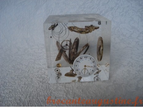

Bonjour, je dois créer un cube en résine avec incrustation d'un objet suspendu mais je sais pas comment faire "voir image", pourrez vous me donner un coup de main SVP, j'ai envie que la résine soit résistante au railleurs si possible avec un effet verre. merci d'avance

Résine d'inclusion époxy, voir ICI.
Il faut faire un moule de la forme voulue, le cirer puis couler un socle, poser vos objets bien secs dépoussiérés et pas réactifs à la résine puis couler la fin de la pièce. Vous pouvez aussi si c'est possible suspendre avec un fin fil de nylon vos objets et couler tout le cube d'un coup en prenant soin de ne pas bousculer votre suspension.
Au démoulage, ponçage puis polissage et lustrage.
