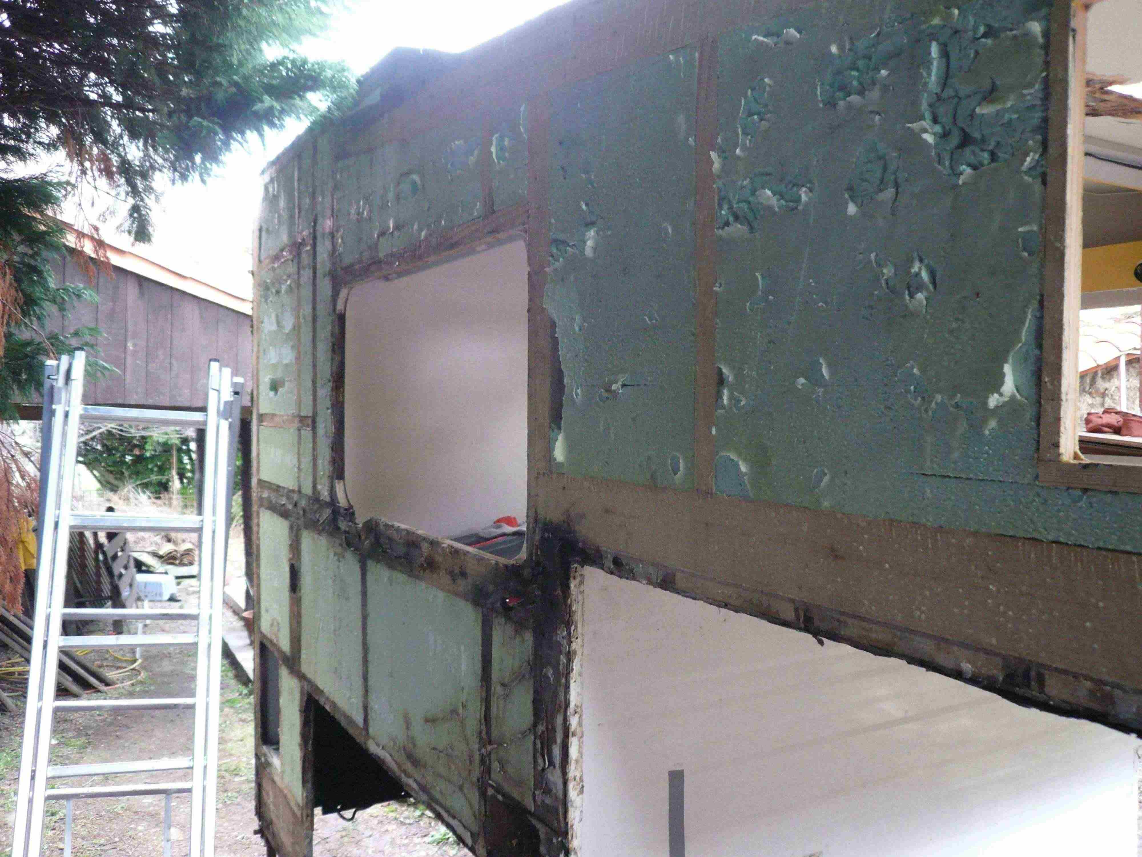

bonjour,
je suis propriétaire d'une cellule amovible. c'est une sorte de caravane sans roues que l'on installe dans la benne d'un pick up. Elle a une structure en tasseaux de bois avec entre eux un isolant en ploystyrene extrudé. le tout était recouvert de fines toles aluminium collée aggraffée entre elles. le problème c'est qu'avec le temps l'eau s'est infiltrée entre les toles, pourrissant la strucure. Je vais effectuer les réparations nécéssaires, remplacer à l'identique les tasseaux de bois, conserver l'isolant. Par contre je ne compte pas remettre les toles alu.
j'aurai préféré fibrer le tout. je vais donc poncer le tout et enlever la colle sur l'ensezmble de la structure une fois remise a neuf. Ma priorité est d'obtenir une "enveloppe" étanche et la plus légère possible, supportant les contraintes de la route (projections de gravillons, vibrations, possibilitée de masquer les éventuelles rayures...). l'aspect esthétique m'importe moins.
J'ai bien compris que je devais utiliser de l'epoxy pour mener à bien mon projet, du fait de la présence de polystyrene en dessous. Il semble aussi qu'il soit préferable d'utiliser du gel coat compatible epoxy plutot que du gel coat epoxy afin qu'il ne farnie pas. si j'ai bien compris je devrait plutot parler de top caot étant donner que ce dernier constituera ma finition. Toutefois je suis un peu perdu sur pas mal de points. Puis je stratifier directement sur ma strucure qui se compose d'une alternance de tasseaux bois et de plaques polystyrene ou est il préférable d'avoir préalablement une unité de surface (recouvrir le tout de contre plaqué fin par exemple). Quels produits commander précisément et en quelle quantité sachant que j'ai 35 m² à recouvrir (tissu sergé ou mat, combien de couches de fibre...) La boutique présente un tel eventail de choix! j'ai en plus très peur de commander et de me retrouver en panne parce que finalement il aurait fallu une couche de plus de tissu par exemple.
je joint une foto afin de rendre mes questions plus claires.
merci d'avance pour tous les renseignements que vous voudrez bien me donner.
Cordialement,
structure que je souhaite recouvrir d'une couche stratifiée de fibre de verre

Vous avez bien compris ce qu'il faut faire ou pas ; vous pouvez poser un CP fin puis le stratifier avec un système polyester-mat de verre puisque vous ne serez plus en contact du polystyrène. Vous pouvez aussi vous fabriquer un moule avec une grande plaque d'un bois mélaminé, le cirer soigneusement puis tirer des plaques avec gel-cot-résine polyester- mat de verre. Vous auriez ainsi des plaques à bonne finition que vous pourriez poser comme si c'était du CP en prenant soin d'isoler les trous de vissage pour éviter les infiltrations d'eau dans les tasseaux.
Stratifier directement en époxy est possible mais il me semble que ça ne sera pas simple si vous n'êtes habitué à cet exercice, ça sera plus couteux et les finitions seront conséquentes.
Qu'en pensez-vous ?
Posez toutes les questions qui vous viennent et puis on affinera en fonction du choix.

je n'avais pas pensé que le problème de compatibilité entre résine et polystyrene était réglé en y insérant une plaque de cp entre les 2. Est ce que ce sera aussi solide? je pensait que le fait de fixer directement la structure sur la fibre rendrait le tout plus résistant? Par ailleurs je suis inquiet par rapport à l'étanchéité. les iinfiltrations sont vraiment le mal qui touche ce genre consttruction car l'eéau migre lentement et très loin de son lieu d'infiltration. La moisissure n'a pas le temps d'apparaître à l'intérieur que les dégats sont déjà énormes sur la tructure bois. j'avais cru comprendre que l'epoxy était plus étanche que le polyester. ce genre de caravane voyage dans des conditions pllus extrêmes que la normale (soute de cargo, tout terrain donc tortion, rayures...)
en même temps je ne construit pas un bateau non plus. Quel est votre avis là dessus?
Concernant les finitions, je ne me fais pas trop de souci je suis meticuleux et prêt à y passer le temps qu'il faudra. toutefois je trouve la technique du panneau hyper interressante, je vais y réfléchir. cela pourrait se révéler pratique.
Une dernière chose. suariez vous me dire de combien de couches de mat et ou tissu j'aurai besoin avec et sans la présence du contreplaqué afin que je puisse évaluer la différence par rapport à l'achat de 35m² de contreplaqué 3 mm à 10 euros le m² sans la colle et les vis.
Voilà, merci d'avoir répondu si rapidement à mon premier mail
cordialement,

coco42 a écrit :Est ce que ce sera aussi solide? je pensait que le fait de fixer directement la structure sur la fibre rendrait le tout plus résistant?
A condition que le CP soit bien collé au polystyrène et au bois de la structure, oui, il n'y a pas de raisons.
http://www.boutique.resines-et-moulages ... uplie.html" onclick="window.open(this.href);return false;
coco42 a écrit :Par ailleurs je suis inquiet par rapport à l'étanchéité.
Il est certain que la solution CP demande un travail impeccable.
coco42 a écrit :j'avais cru comprendre que l'epoxy était plus étanche que le polyester.
Légende du net..... les bateaux construit en résine polyester en 1950 naviguent encore, ils doivent donc être étanches :mrgreen:
coco42 a écrit :Concernant les finitions, je ne me fais pas trop de souci je suis meticuleux et prêt à y passer le temps qu'il faudra.
Ce sera plus long en résine époxy qu'en résine polyester sur panneaux bois sans doute
coco42 a écrit : suariez vous me dire de combien de couches de mat et ou tissu j'aurai besoin avec et sans la présence du contreplaqué
Pas de mats de verre avec la solution époxy, uniquement des tissus tressés
http://www.boutique.resines-et-moulages ... xiaux.html" onclick="window.open(this.href);return false;
Pour résumer, si vous stratifiez directement sur le polystyrène et le bois, il vous faut tout d'abord mastiquer (mastic époxy) toutes les fentes, trous ou autres défauts puisque la stratification exige une surface parfaitement lisse.
Pour ce cas de figure, 3 couches de 300 g/m² devrait suffire, mais attention, en résistance à l'écrasement vous serez faible vu le peu d'inertie d'une stratification très fine.
Masticage, ponçage puis peinture polyuréthanne deux composants.
Pour la solution polyester, encollage des plaques de CP, pose, masticage des trous, fentes etc... au mastic polyester facility, puis stratification de 2 mats de verre 300 g/m² et d'un roving 300 intercalé, ponçage, masticage, peinture polyuréthane deux composants.
Quelque soit la solution que vous retiendrez, je ne saurais trop vous conseiller de protéger l'armature bois en l'imprégnant de waterpox !
http://www.resines-et-moulages.com/docu ... terpox.pdf" onclick="window.open(this.href);return false;
