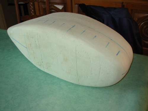

J'attrape le sujet donc je vais peut-être dire des bêtises :oops:
Concernant les gramages de tissu, suivez ce que vous a conseillé l'Hippomouleur.
Pour le plan de joint :
- soit vous découpez votre master en deux parfaitement, vous collez-chaque demi-partie sur une planchette et vous faites vos moules en débordant le stratifié sur la planchette pour faire les lèvres du moule.
- soit vous créez un plan sur votre master tel qu'il est comme expliqué par l'Hippomouleur.
Dans le premier cas, il faudra faire des demi-coques à assembler, dans le second, vous faites vos tirages d'une seule pièce.
Il ne faudra pas oublier de percer les deux lèvres des demi-moules pour faire une liaison mécanique avec boulonnage-écroux papillon pour faciliter montage et démontage.
Ets-ce plus clair ?
