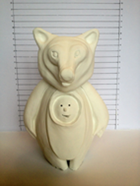

J'ai fais une petite série d'animaux que j'aime bien et que je voudrais produire chacun en une dizaine d'exemplaire pour les offrir. Il y en a 7 et chacun ont une forme humanoïde, mesurent à peu près 20 cm de haut pour une diamètre au sol d'un bon 10cm (si je ne me suis pas planté j'ai mis en pièce jointe l'un de ces animaux). Après avoir construit c'est petites statuettes en paper clay j'ai regardé pendant plusieurs semaines tous les tutoriaux possibles et imaginable pour les mouler.

- Fichiers joints
- fofo.jpg (71.32 Kio) Vu 6326 fois
