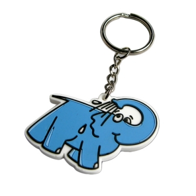

J'ai besoin de faire une pièce, ou plusieurs, dans une matière souple et résistante semblable a un petit porte clé comme celui ci.
Porte clé
Porte clé
En ce qui concerne, la forme de la pièce, le moule sera effectuer dans du PLA (dites moi si je me trompe) par un ami, à l'aide d'une imprimante 3D.
J'aimerais que vous m'aidiez pour :
- connaître la matière exacte que je dois utiliser (Pvc souple ou autre)
- différentes pièces, de différentes couleurs auront besoin d'être assemblées, donc collées je pense ?
- si mon moule en PLA est une bonne chose ou pas ?
J'oublie sûrement des choses, je compte sur vos connaissances pour me les indiquer !
Merci d'avance pour l'aide que vous m'apporterez.

Enfin, votre porte clé publicitaire est fabriqué par découpe dans de la feuille de PVC souple ou autre plastique puis imprimé.
Une imprimante 3D pour faire un moule ???? :shock:
Non, une imprimante 3D sort un modèle sur lequel est fait le moule (du moins dans le monde professionnel)
Bref, pour un porte clé en matière souple il vous faut:
- un modèle (original ou modèle sortie sur imprimante 3D à partir d'un fichier)
- faire un moule en rtv silicone http://www.boutique.resines-et-moulages ... ation.html" onclick="window.open(this.href);return false;
- dans ce moule couler une élastomère de polyuréthane (souplesse à choisir) http://www.boutique.resines-et-moulages ... thane.html" onclick="window.open(this.href);return false;
Si j'ai compris ce que vous vouliez faire...

AxelDc a écrit : En ce qui concerne l'élastomère de polyuréthane, j'ai aucune idée de quelle élastomère prendre pour avoir un rendu plus ou moins comme du pvc souple :? Que me conseillez vous comme choix ?
Si l'épaisseur est de quelques mm, je prendrais le 70 shore, mais il faudra valider !
