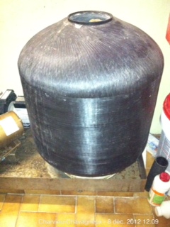

Je voudrais un petit conseil pour la réparation d’un filtre piscine en polyester armé de fibres de verre
Il y a de légère fuite d’eau sur la partie basse du filtre surement dut à l’usure faite par le sable en mouvement.
Je pense en périphérie du filtre et à l’extérieure poncé, nettoyer à l’acétone et mettre de la résine Polyester réf :supprimée par la modération
Pour renforcé à l’intérieure du filtre passer seulement 1 couche de résine identique sans mat 300 car difficile d’accès.
Nota : piscine a électrolyse au sel
Merci pour votre avis

Une résine polyester seule ne sert à rien sans stratification de tissu.
Par l'extérieur, ponçage soigneux, dépoussièrage et essuyage à l'acétone puis stratification d'une ou deux couches de mat 300 avec une résine polyester isophtalique.
Pour l'intérieur, ça se complique si vous ne pouvez pas y accéder ; néanmoins si vous pouvez passer un pinceau vous pouvez renforcer de la même façon avec des bandes de mat en bande humide puis passer un top-coat mais il faut un peu poncer et et nettoyaer avant application faute de quoi cela ne tiendra pas longtemps.

je vais suivre votre conseil et prendre dans votre magasin
de la résine polyester pure isophthalique pré accélérée thixotropée et mettre 2 couches de mat300
le top coat sert a quoi exactement et il se pose quand ? et après séchage de la résine?

Le top-coat est le produit final qui étanchéifie et protège des UV votre stratifié. Il se passe après polymérisation de votre réparation mat-résine. C'est un produit qui se passe au pinceau en bonne épaisseur (500 gr/m2 dans votre cas) mais ne donne pas un beau résultat, il y aura des traces de pinceau visibles. Si vous le passez au pistolet, ça fait de la peau d'orange.
Si vos fissures sont très fines de l'ordre d'un cheveu par exemple et que votre filtre fuit plus par capillarité que par réelle fente, il se peut qu'à l'intérieur du filtre une couche de top-coat sur la surface poncée au mieux et bien nettoyée soit suffisante. Difficile à dire, je n'ai pas votre objet sous le nez.

pour l'intérieur, un truc qui peut améliorer les choses si l'accès n'est possible qu"à un pinceau, c'est de badigeonner le fond (après un bon nettoyage à l’alcool ménager) avec le la résine époxy Alipox.
http://www.boutique.resines-et-moulages ... taire.html" onclick="window.open(this.href);return false;
Cela protègera votre fond de filtre un bon moment je pense.
Mais sans que cela remplace évidemment l'intervention par l'extérieur ! C'est simplement un plus.
