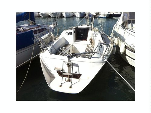

Mon voilier a raclé le quai lors d'un gros temps et la jupe est abimée sur environ 20 cm de long avec une perte de polyester de 1,5 cm de large. L'épaisseur de cette jupe est de 2 cm et la réparation que j'ai essayé de faire n'a pas tenu, faute de surface pour adhérer.
Pouvez-vous me donner des conseils ? Je vous joins une photo du type de voilier pour vous rendre compte de l'aspect de la jupe.

Vous allez sur notre site pour lire comment réparer un stratifié ICI. Il faudra sortir le bateau pour travailler comme il faut, réparation facile et rapide mais à l'eau ce n'est pas un endroit propice aux résines qui ne supportent pas l'humidité.
Et revenez vers nous pour d'autres question au besoin.

et puis il faudrait nous montrer une photo, car comment déterminer ce qu'il y a à faire sans connaître le problème ?
