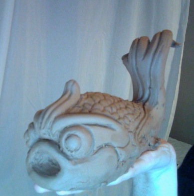

a partir d'un objet en glaise que je souhaite garder intacte, je désire faire des reproductions, sur lesquelles je peut ajouté des effets de peinture ou de matieres.
Dois je faire une technique par bateau, par silicone, latex et quelle résine utiliser ou bien dois faire les reproduction en plâtre?
la photo de l'objet est jointe.

poisson en glaise rouge
Photo du 73134823-10- à 20.18.jpg (41.82 Kio) Vu 3968 fois

Votre poisson est facile à mouler mais il ne peut pas en sortir intact. Vous aurez un moule avec lequel vous pourrez le reproduire mais un objet en terre crue s'abime forcément lorsque vous le sortirez du moule ; la queue partira à coup sûr en premier par exemple.
Allez voir ce lien sur notre site Résines et moulage, ça va vous montrer les différentes sortes de moules en élastomère de silicone, le produit que vous devrez utiliser pour faire votre moule.
Pour effectuer vos tirages, vous avez plusieurs choix, des plâtres résistants, une résine chargée, etc……… on verra quand vous serez décidée pour le moule.
