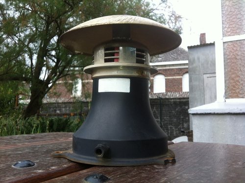

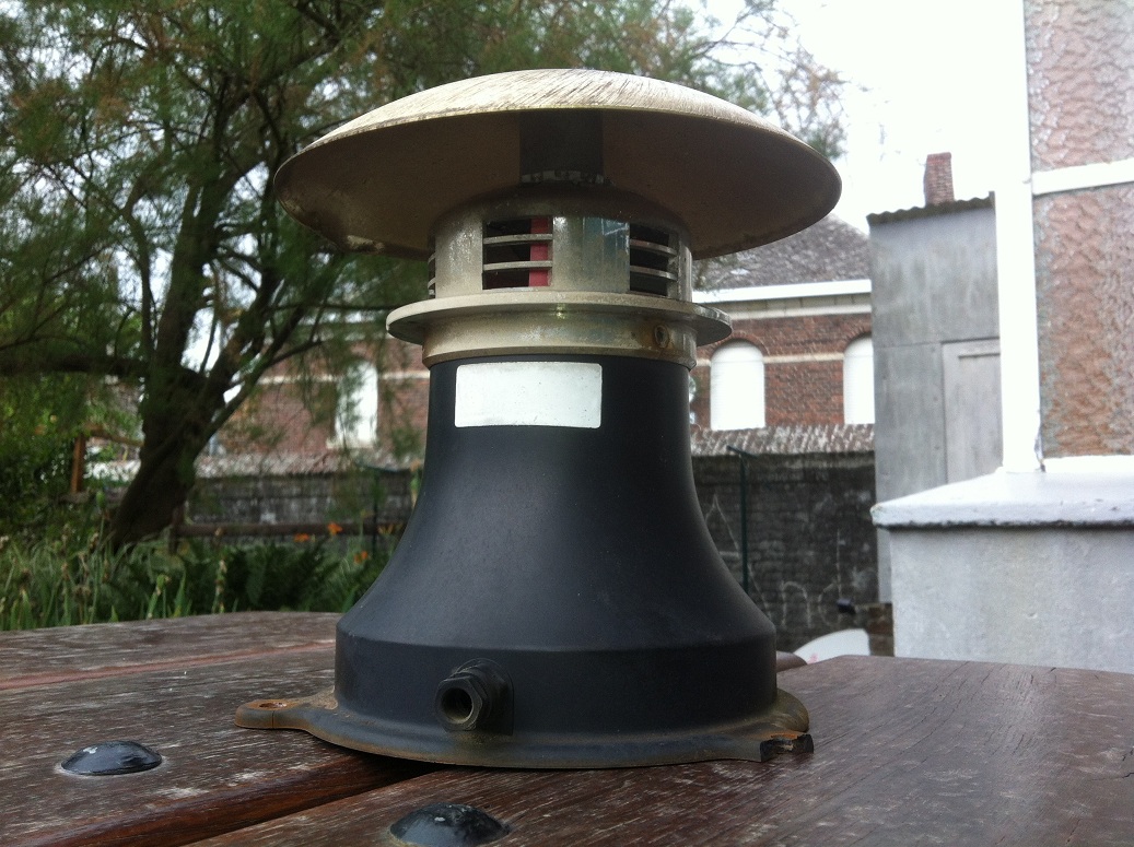

Récemment, j'ai récupéré une petite sirène à turbine cassée qui a plus de 20 ans :
La sirène montée
La sirène montée
Le principe de cette sirène est quasiment basé que sur une seule pièce :

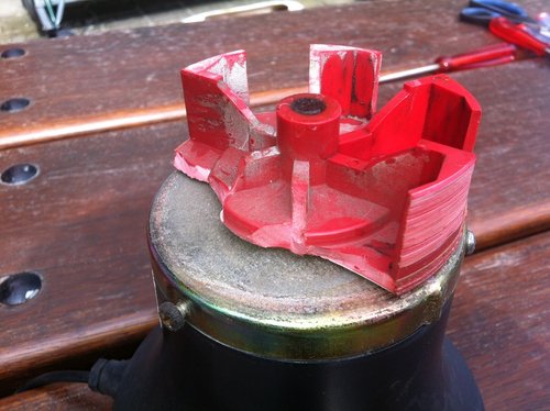

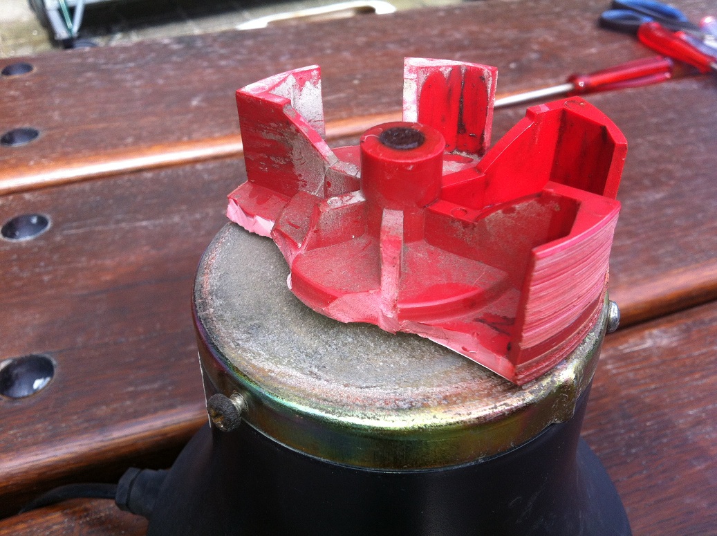

La pièce cassée montée
Cette pièce tourne donc a l’intérieur d'une autre comportant des orifices de la même taille que les "plaques de bouchage".
Fonctionnement : Les ailettes créent une petite pression d'air, lorsque les plaques ne sont pas en face des orifices, l'air sort de la sirène, mais quand les plaques passent devant, l'air ne sort plus, et vu que ça tourne vite, ça fait du bruit à la fréquence du bouchage des orifices ...
La pièce à re-fabriquer est justement la pièce rotative, entièrement symétrique, dont 1/3 est cassé, d'origine en plastique qui a vieilli, elle se fissure légèrement, et c'est pour ça qu'elle a éclatée.

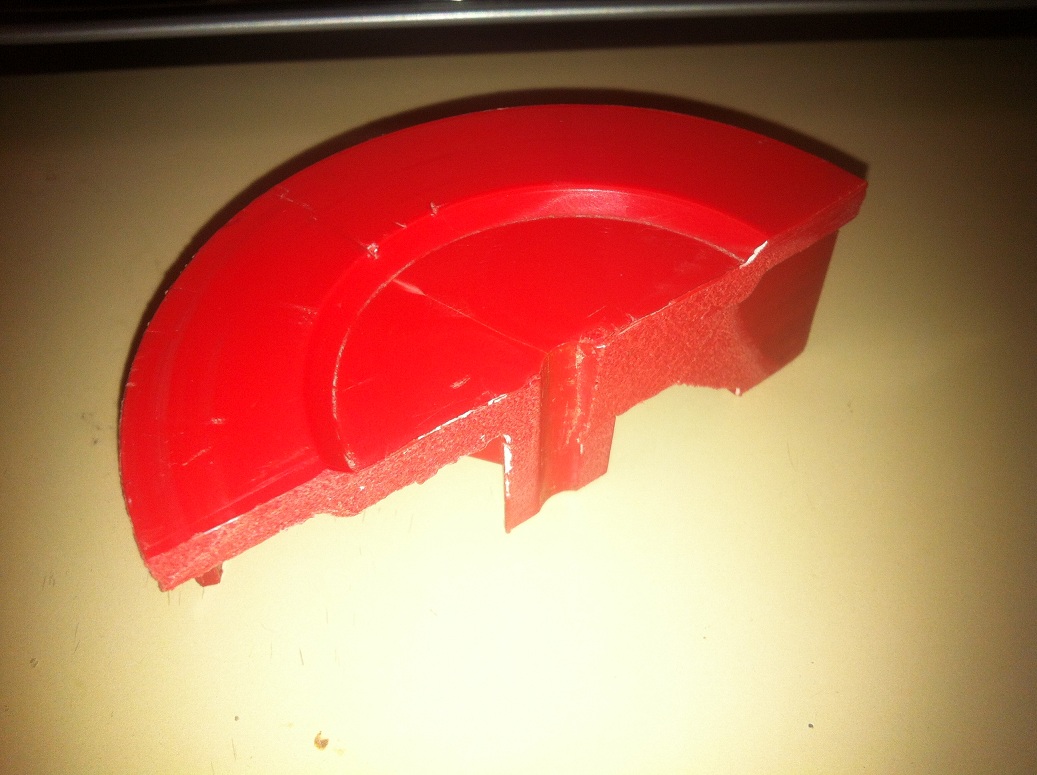

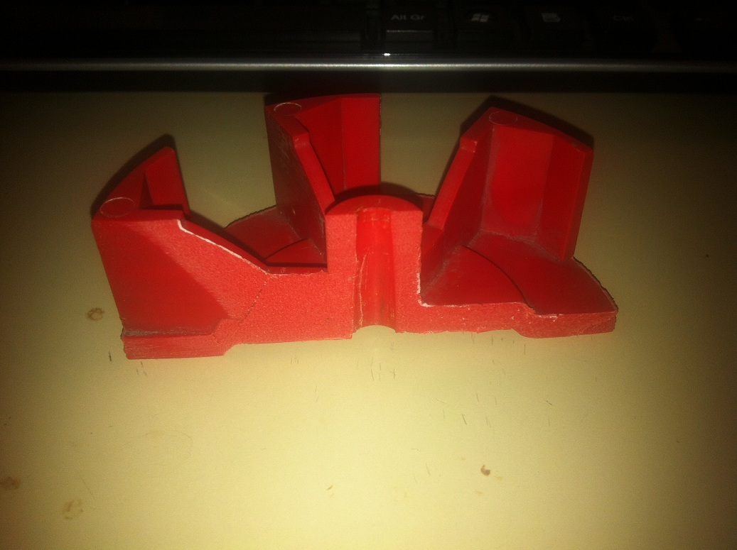

-Je l'ai coupé à la moitié, pour avoir une moitié en bon état (Modèle).
P.S. : Petit fail lors du ponçage, je n'ai pas vu le plastique partir sur la ponceuse à bande (J'ai trop poncé et j'ai dépassé le milieu de la pièce), je reconstruirais la partie manquante avec du silicone classique lors de l'assemblage des 2 moitiés et avant le second moulage).
La pièce coupée
La pièce coupée

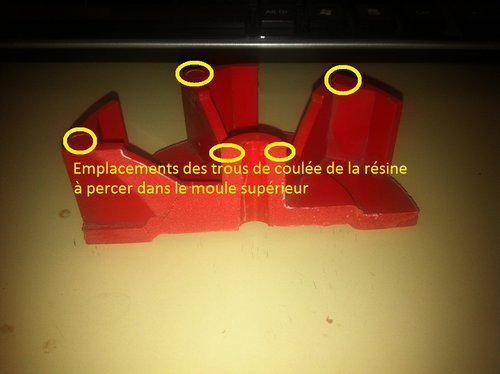

Après avoir créé mon moule (en 2 parties), puis-je percer les trous de coulée pour la résine au dessus du moule, à plusieurs endroits (3+1 pour le premier moule, 6+2 pour le second) au niveau haut de chaque extrémités en haut des "plaques" + axe, trous qui servirons aussi d’évacuation de l'air, et lors du coulage, je ferais couler la résine alternativement dans les différant trous ? :
Emplacements des trous de coulée de la résine + évacuation de l'air.
Merci beaucoup pour votre aide,
Bonne soirée.

Mac-Gayver a écrit : Après avoir créé mon moule (en 2 parties), puis-je percer les trous de coulée pour la résine au dessus du moule, à plusieurs endroits (3+1 pour le premier moule, 6+2 pour le second) au niveau haut de chaque extrémités en haut des "plaques" + axe, trous qui servirons aussi d’évacuation de l'air, et lors du coulage, je ferais couler la résine alternativement dans les différant trous ? :
Percer dans de l'élastomère de silicone, c'est dix fois plus compliqué que dans une gomme à crayon :lol: ça vous donne une idée du bazar ! Non il faut faire des évents en "collant" à la Plastiline des pailles ou des bouts de fine durite par exemple.
Ensuite, les trous de coulée doivent se faire au moulage avec des plots de Plastiline, il faut qu'ils soient assez grands pour que votre coulée se fasse facilement et rapidement.
Pour moi il serait plus simple de choisir le fond pour faire vos coulées mais d'après photos je peux me tromper.

Ne vous gênez pas pour faire vos trous de coulée les plus larges possible…… probable que vous me remercierez plus tard :lol:
Bon courage ;)
