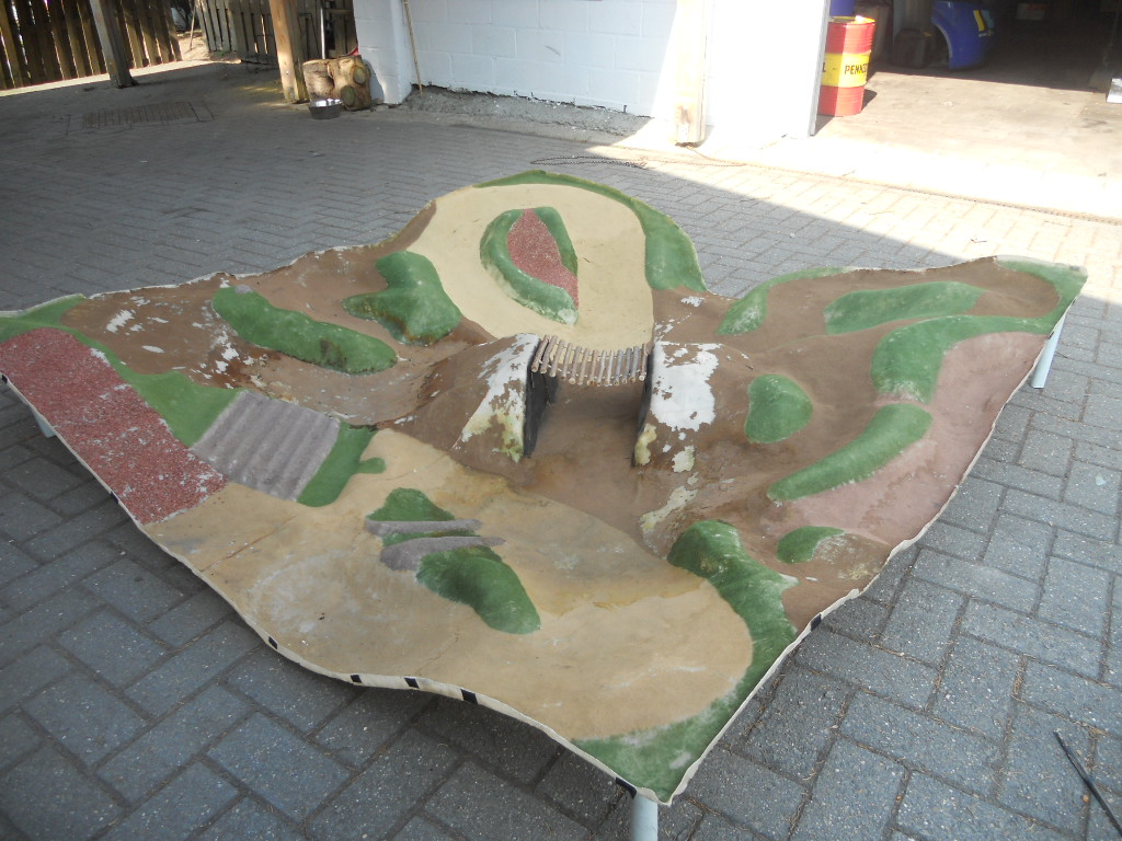

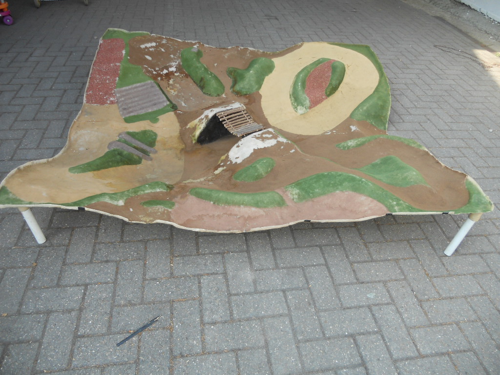

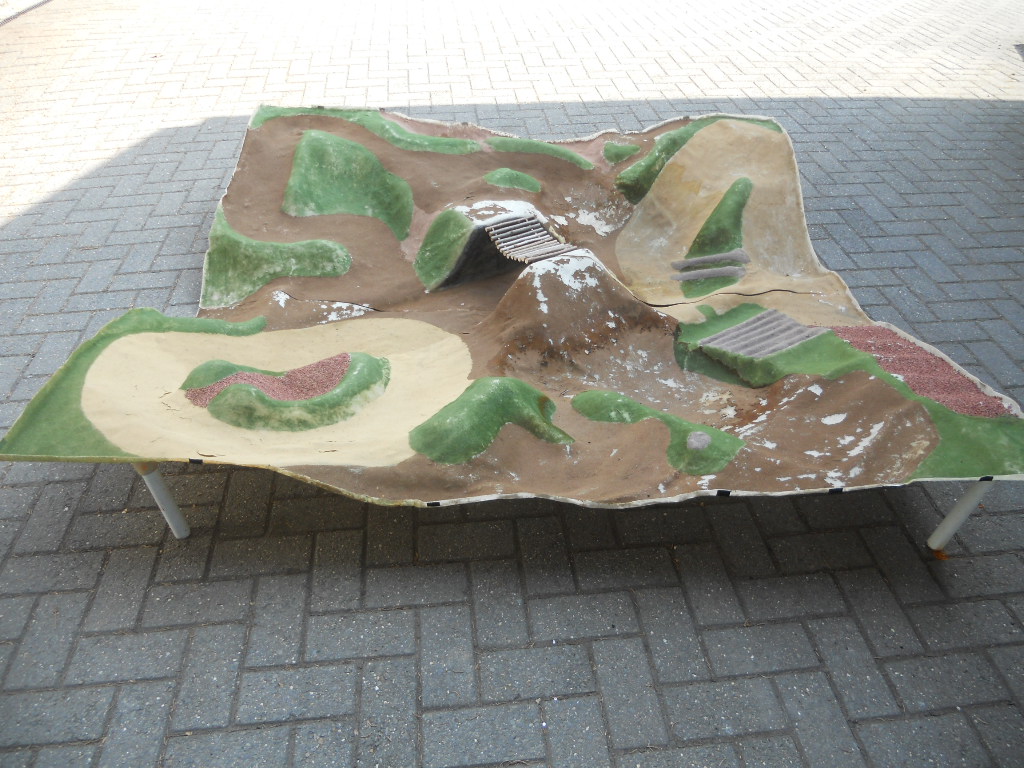

Bonjour, j'ai réalisé une piste tout terrain en polyester pour des modèles réduits, et je voudrais la reproduire tout en l'allégeant et la construire en 4 parties de +/- 1 m² pour un rangement aisé. Sachant que je n'ai plus le moule de départ, quels seraient vos conseils pour le moule et pour la matière à utiliser pour la coque ? poly,plastique thermo... sachant qu'il ne me faut absolument pas un fini lisse.

Elastomère de silicone, précision au micron donc parfaite copie de votre piste voir ICI à couler sous chape pour avoir le moins de consommation de produit possible.
Plastiline pour plan de joint et épaisseur et résine polyester + mat de verre pour la chape.
Pour faire un devis, la Boutique est ICI
Re: Bonjour, besoin de conseil pour projet moulage
ben oui, moule rtv silicone après bavoir décidé où passera la frontière entre les différentes parties.Chape en polyester (léger et solide) en plâtre éventuellement (très lourd et fragile)
Pour les pièces, résine polyester chargée poudre de marbre en surface teintée dans la masse en première passe puis stratification résine polyester/mat de verre.
