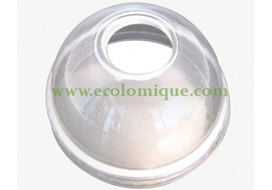

Voici la forme, à peu près, en attendant que je retrouve mes croquis !

Voici une image qui devrait en dire plus que mes explications ratées, c'est, pour le haut structure la forme que j'aimerais avoir. Il faut y ajouter la base, pour que le tout soit étanche.
Je voudrais qu'il y ait de l'eau car je prévois d'en faire une installation, avec quelqu'un dedans, qui évoluerai/danserai/flotterai. Je parlais d'eau car j'aime la qualité de mouvements que cela induit.

Ah d'accord, votre objet serait donc en quelque sorte le couvercle d'un "bassin" dans lequel évoluerai quelqu'un. Jolie idée !
Ça ne change rien à mes explications précédentes et ça ajoute une solide étude pour l'étanchéité entre le bassin et le couvercle.
Je vous avais dit que ça serait translucide et non transparent, je maintiens que vous aurez une clarté dans le genre d'un verre dépoli comme ceux qu'on utilise pour une salle de bain vitrée par exemple. On verra une forme évoluer "dans le flou".
S'il faut une transparence complète, il n'y a que le thermo-formage à chaud d'une matière genre plexiglas qui puisse vous l'apporter dans ce genre de projet, et ça ce n'est pas notre métier.
