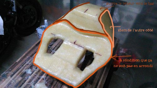

D'après photo, j'en vois quatre de parties de moule mais je peux me tromper, il faut bien étudier où se situent les contre-dépouilles.

isatis a écrit :D'après photo, j'en vois quatre de parties de moule mais je peux me tromper, il faut bien étudier où se situent les contre-dépouilles.
En y regardant mieux, je crois que vous avez raison. Je pensais faire un plan de joint au milieu de devant a derrière mais ça ne va pas sortir avec les retours de côté derrière la selle. :? Faut que j'en fasse un autre perpendiculairement au premier à ce niveau là... Oulaaaaaa ça se complique mon histoire. :cry:

idem,je partirai aussi sur un moule 4 pièces!! :mrgreen: :mrgreen:

Va falloir apprendre à faire les plans de joints :lol:
Voilà les plans que j'imagine d'après la photo mais :!: c'est pas une certitude, je peux me tromper sur photo en 2D :oops:

Nouuudidiiiiou ! :( :mrgreen:
Le pire c'est qu'en bas c'est arrondi .... :?
Là ça m'effraie un peu pour le coup. Je me demande si c'est pas un peu trop complexe pour un novice comme moi. À votre avis ??
Pis je comptais rouler aux beaux jours quand même :mrgreen: :mrgreen:
Je vais regarder ce soir en rentrant en ayant la pièce devant les yeux , ça sera plus causant ;)
Merci pour le schéma ;)

non,faut pas que tu t'inquiète :lol: :lol:
il faut bien placer tes plans de joint,
de façon a se que chaque parties de moule,que tu va faire se démoule le mieux possible :mrgreen:
j’espère que tu as pris de la plastiline :lol: :lol: ,car pour faire sa c'est juste du bonheur :mrgreen: :mrgreen:
pense a faire des petits pions de centrage,sur tes future plans de joint,
qui t'aiderons quand tu ré-assemblera ton moule,pour faire ta pièce :mrgreen:
de toute façon,tu n'as pas fini ton master,
c'est pas plus mal,sa te permettra de voir,si il faut que tu améliore,quelque points dessus(pour ton future moulage) :mrgreen: :mrgreen:
