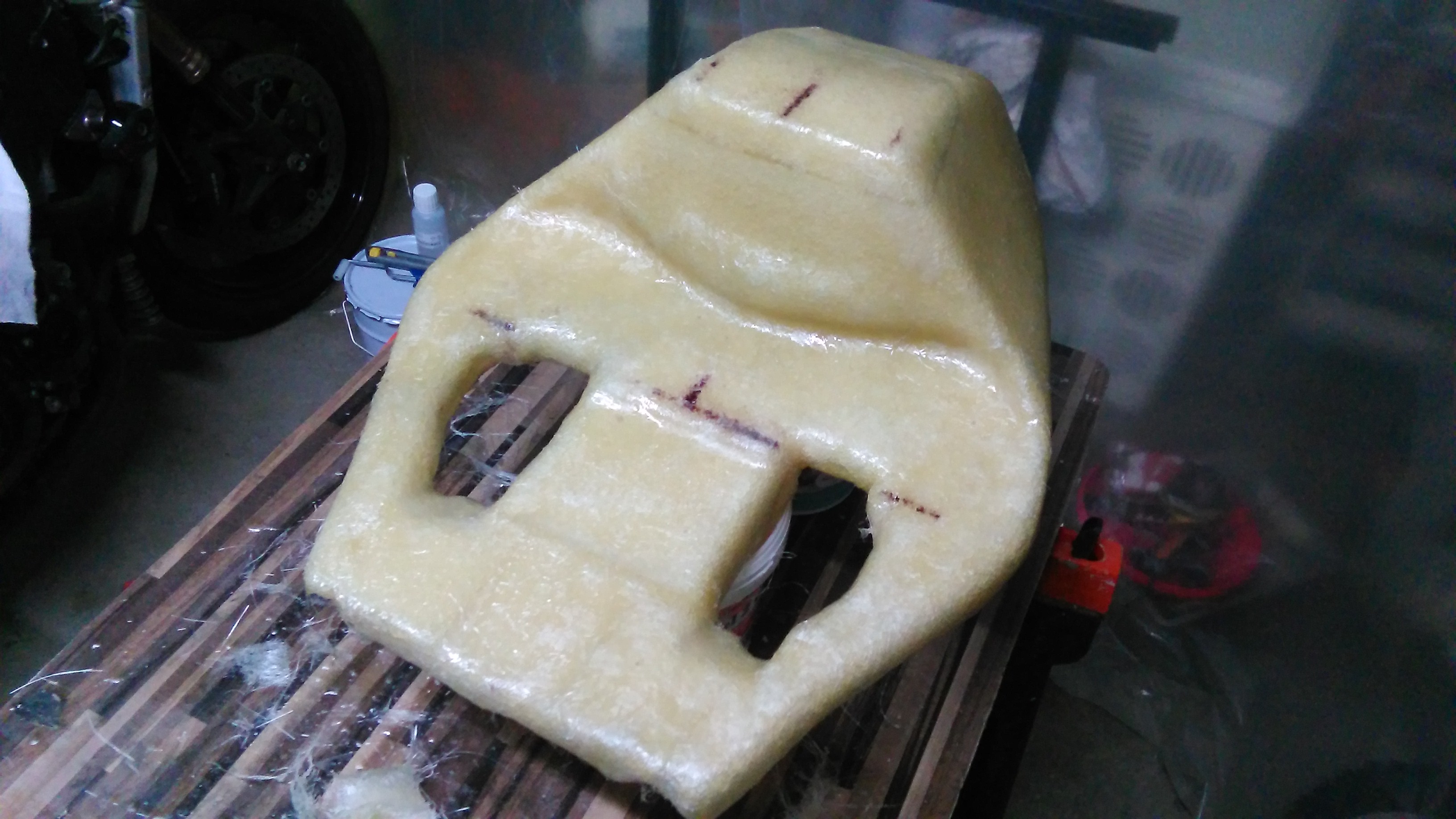

Voilà c dur :mrgreen:
Et bien c'est pas si catastrophique que ça a première vue. Quelques bulles mais franchement pas enorme. On y retourne ce week-end pour la suite ;)

Si c'est vraiment votre première expérience, vous pouvez être content de vous ! C'est pas mal du tout, y a plus qu'à virer les bulles reprendre une couche de mat et zou… mastic-ponçage :)
J'ai l'impression que c'est pas bien droit sur le bord côté réservoir, si c'est pas normal, reprenez en stratifié plutôt que de vouloir "boucher" au mastic, ça coûtera moins cher et sera plus rapide et résistant. Après sur photo, je peux me tromper aussi :oops:

isatis a écrit :Si c'est vraiment votre première expérience, vous pouvez être content de vous ! C'est pas mal du tout, y a plus qu'à virer les bulles reprendre une couche de mat et zou… mastic-ponçage :)
Si, si, j'ai jamais stratifié auparavant :) c vrai que je m'attendait à un pire résultat pour une première fois :lol:
isatis a écrit : J'ai l'impression que c'est pas bien droit sur le bord côté réservoir, si c'est pas normal, reprenez en stratifié plutôt que de vouloir "boucher" au mastic, ça coûtera moins cher et sera plus rapide et résistant. Après sur photo, je peux me tromper aussi :oops:
Si vous parlez des deux "trous" à droite et à gauche sur l'arrete côté réservoir, c'est volontaire. ;)
