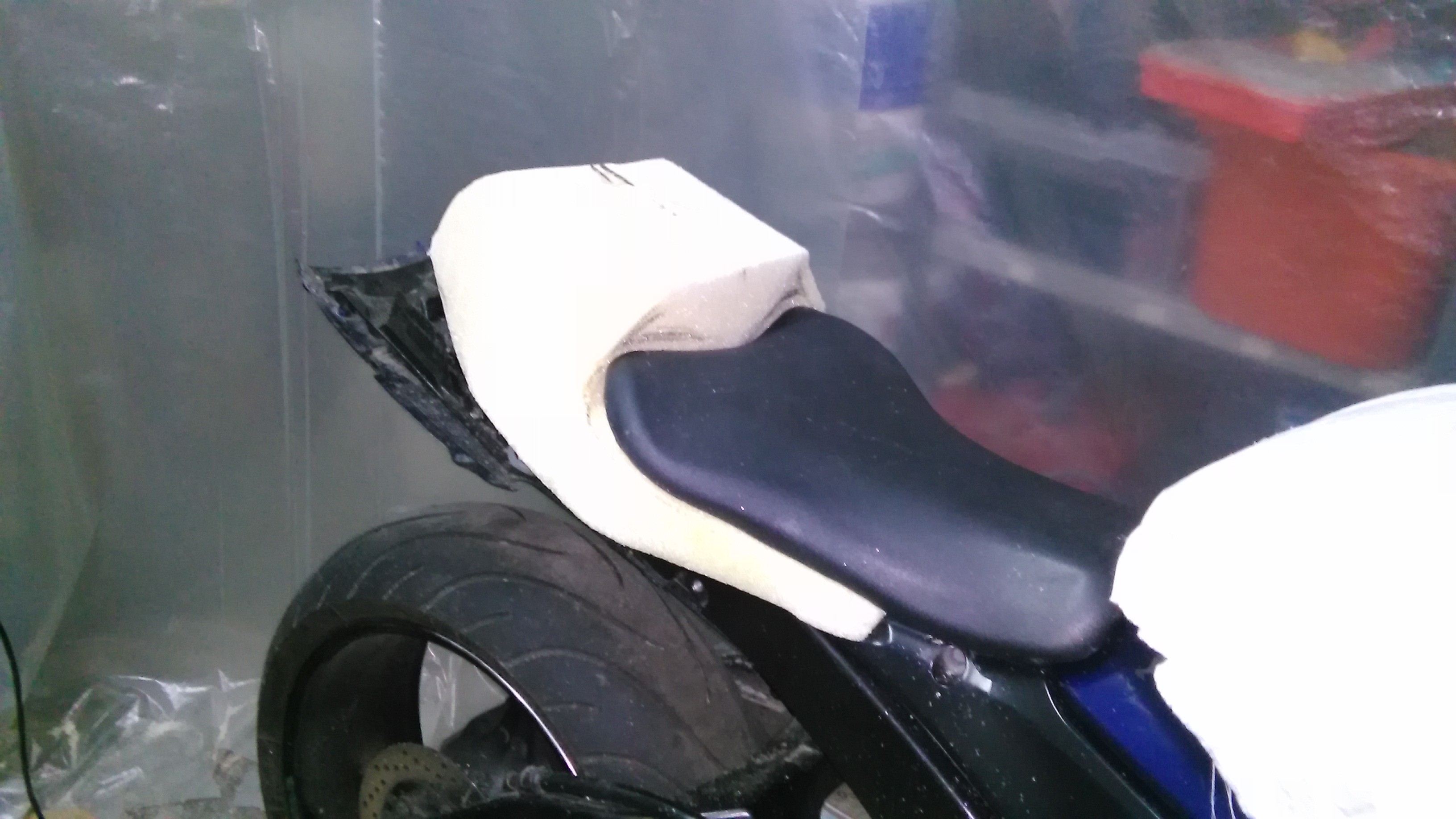

Ça avance gentiment. Travail de la mousse. Ça prend forme ;)
Messages : 10011
Re: Projet de coque arrière moto
Difficile de bien se rendre compte mais ça a l'air pas mal du tout :)
Attention à ne pas créer un angle droit ou pire un angle aigu au "cul" de votre coque, ça ne se démoulerait pas ! D'ailleurs, à aucun endroit il ne faut des angles serrés.

Non non,pas d'angles serrés. Tout va s'arrondir, c'est vraiment la forme de base là ;)
