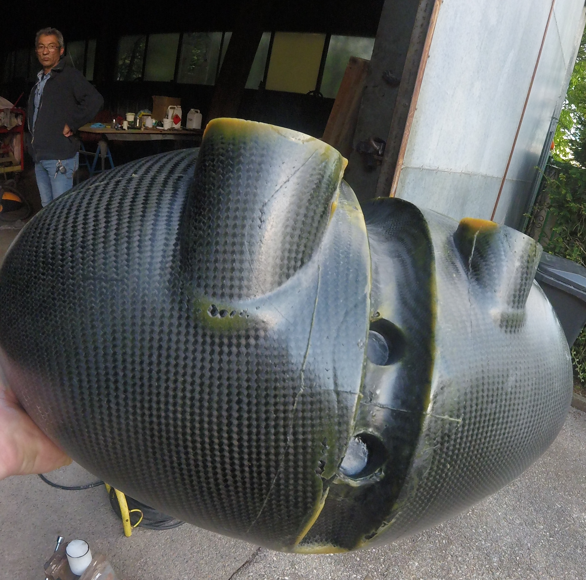

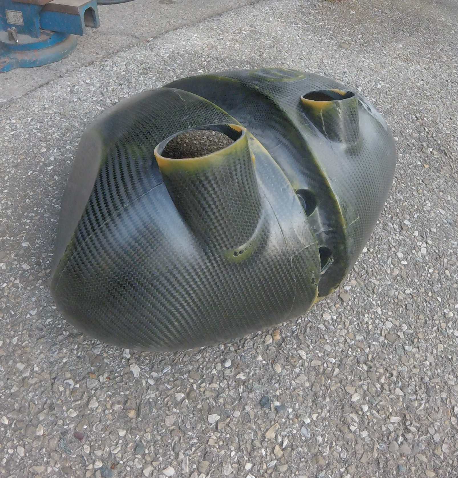

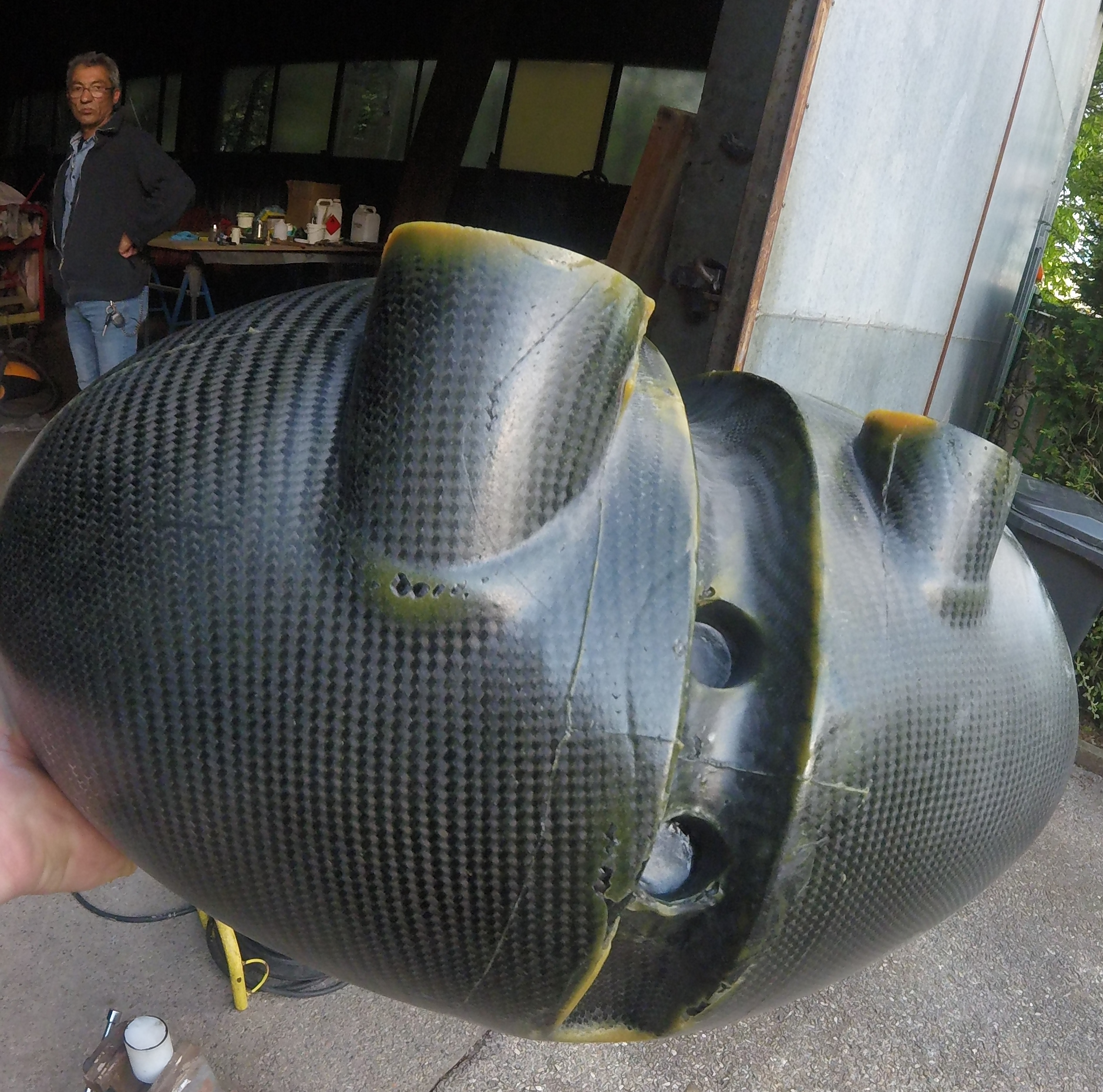

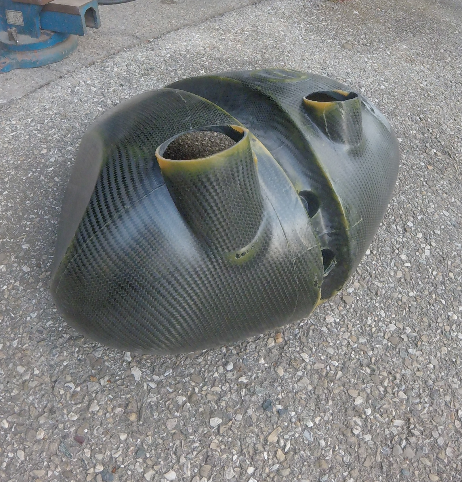

Bon beaucoup mieux mais c'est pas simple dutout
les souci de bulage ce sont éstompé mais l'alignement parfait que j'aurais souhaité ne c'est pas fait comme je le voulais mais la forme est bonne donc cela ira
Messages : 10045
Re: Réservoir sur mesure finition carbone orangé
Tontonnawak a écrit : dim. 20 juin 2021 19:57 Bon beaucoup mieux mais c'est pas simple dutout
Le moulage est un métier qui demande 4 ans d'apprentissage et après il faut pas mal d'expérience pour se sortir de toutes les finesses à connaitre :)
C'est pas mal du tout ce dernier tirage, vous commencez à maitriser !

merci mais au vue de la quantité de résine de carbone et de temps que cela prend la personne qui me la demandé en photo en arrière plans justement :roll:
ne peux pas me laisser faire faire un autre tirage donc je continue avec celui-ci
Et on continue!

Mais oui, vous avez bien progressé, c'est très propre ce que vous avez fait au vu de la forme de l'engin :)

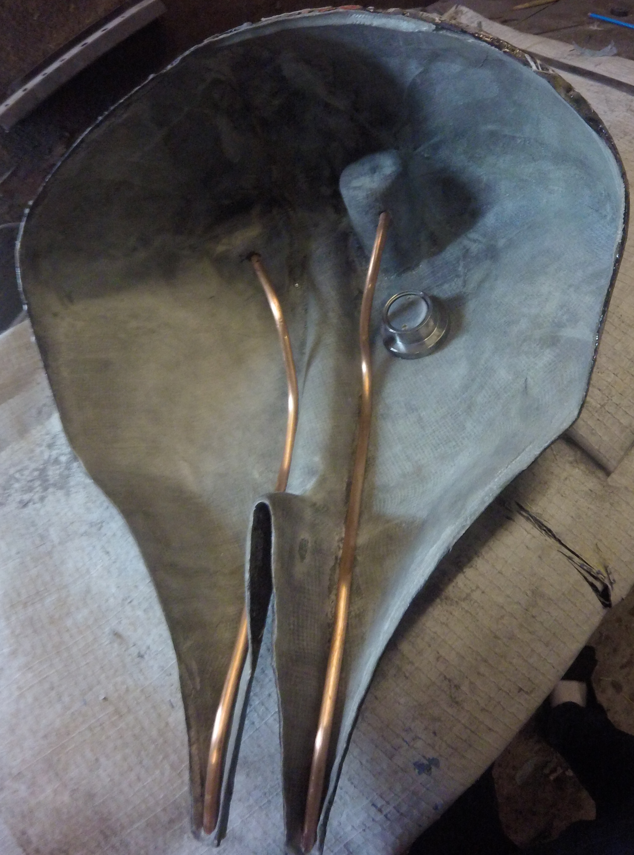

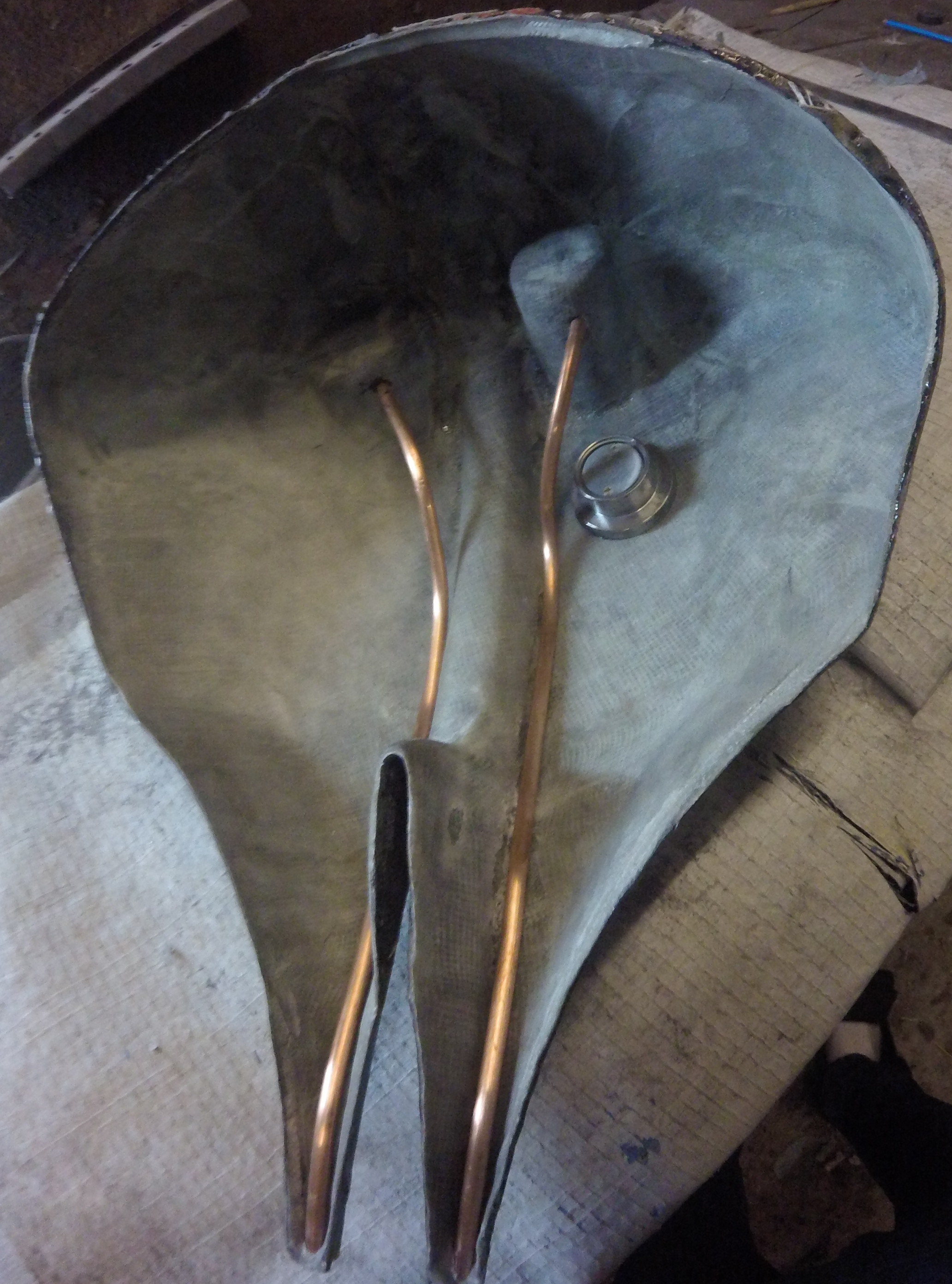

Après beaucoup de temps mais la réussite est la!!!
Après la mise en place des couche de résistance interne
TISSU SERGE SILIONNE 300 G/M² , TISSU SILIONNE 48 G/M² et TISSU SERGE SILIONNE 300 G/M²
le tout avec l'application de la RESINE EPOXY REALPOX840

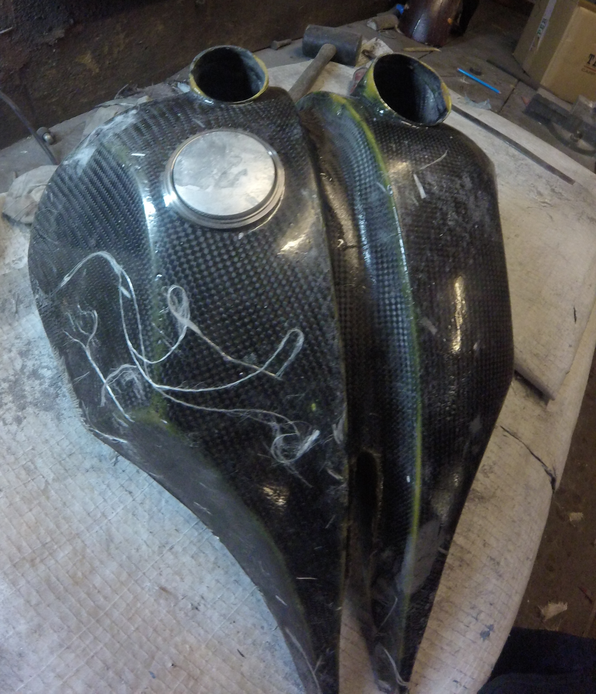

avec la mise en place du bouchon et après passage au four pour la résistance de celui-ci je vais enfin pouvoir effectuer l'assemblage de la partie supérieure et inférieur
