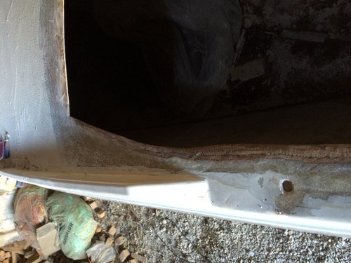

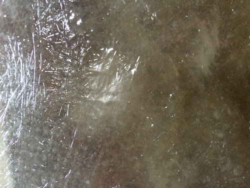

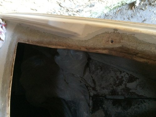

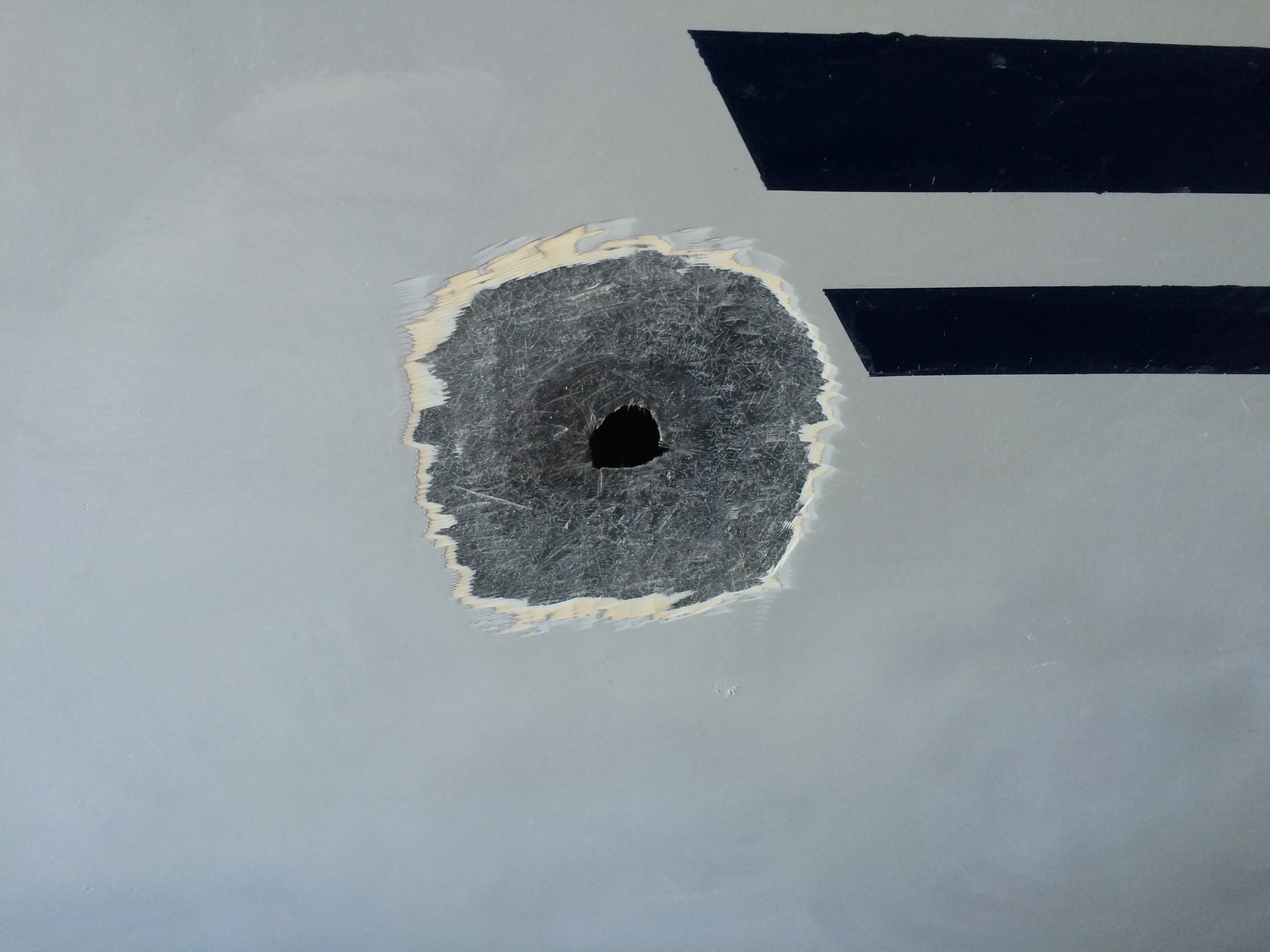

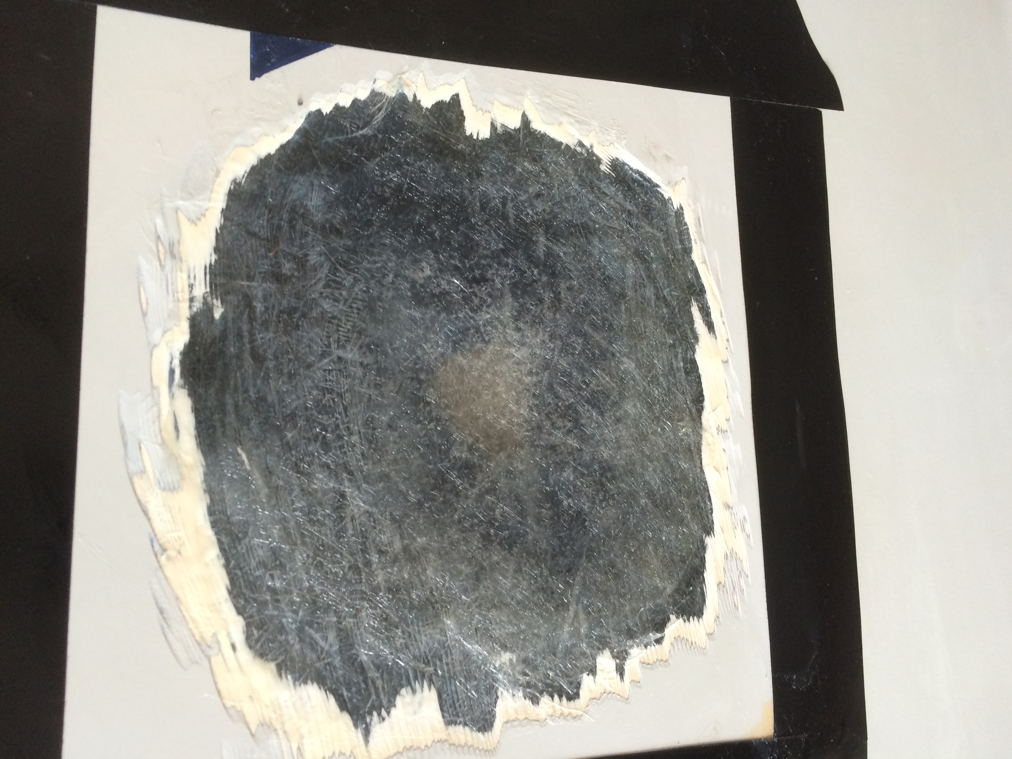

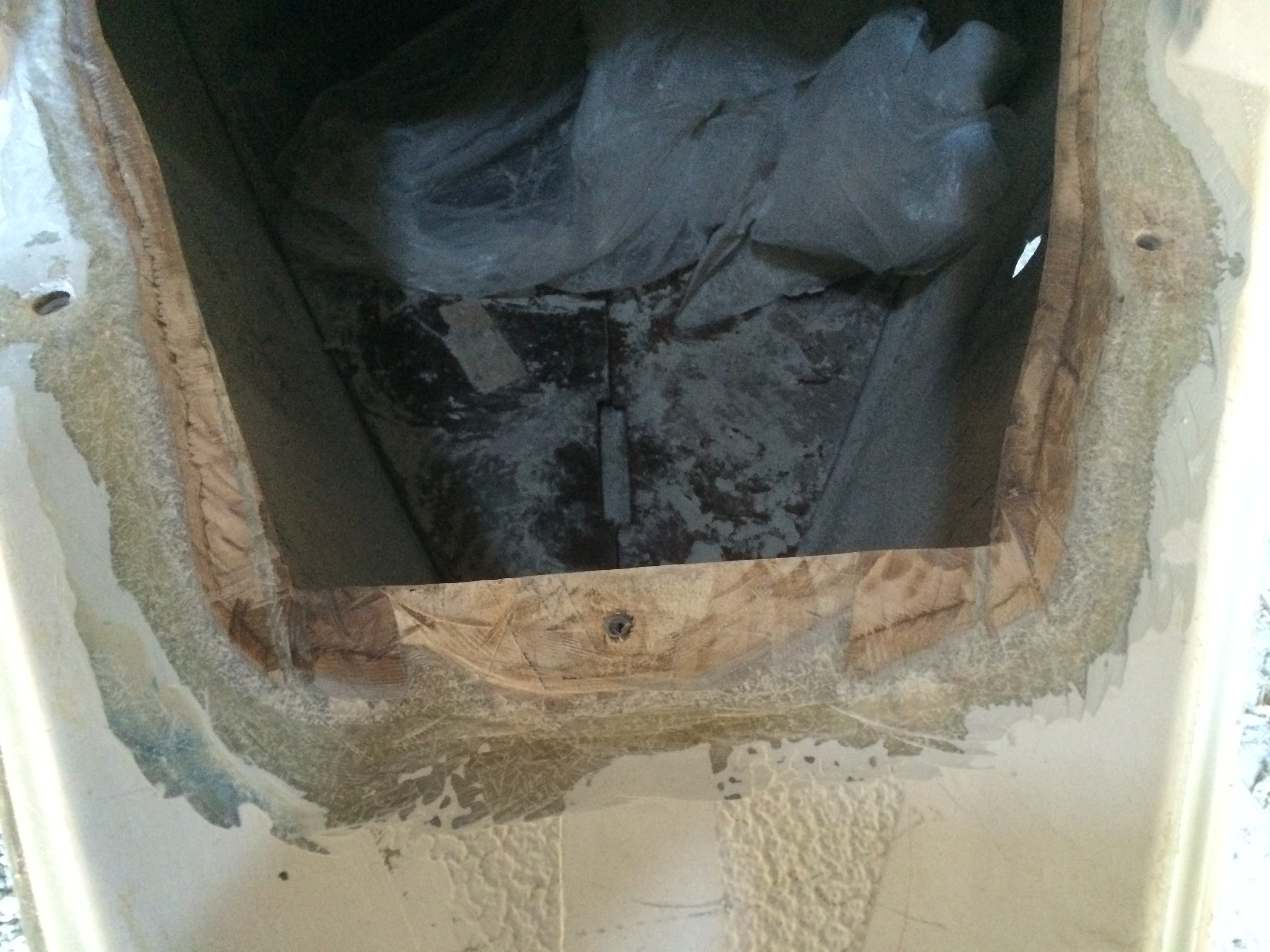

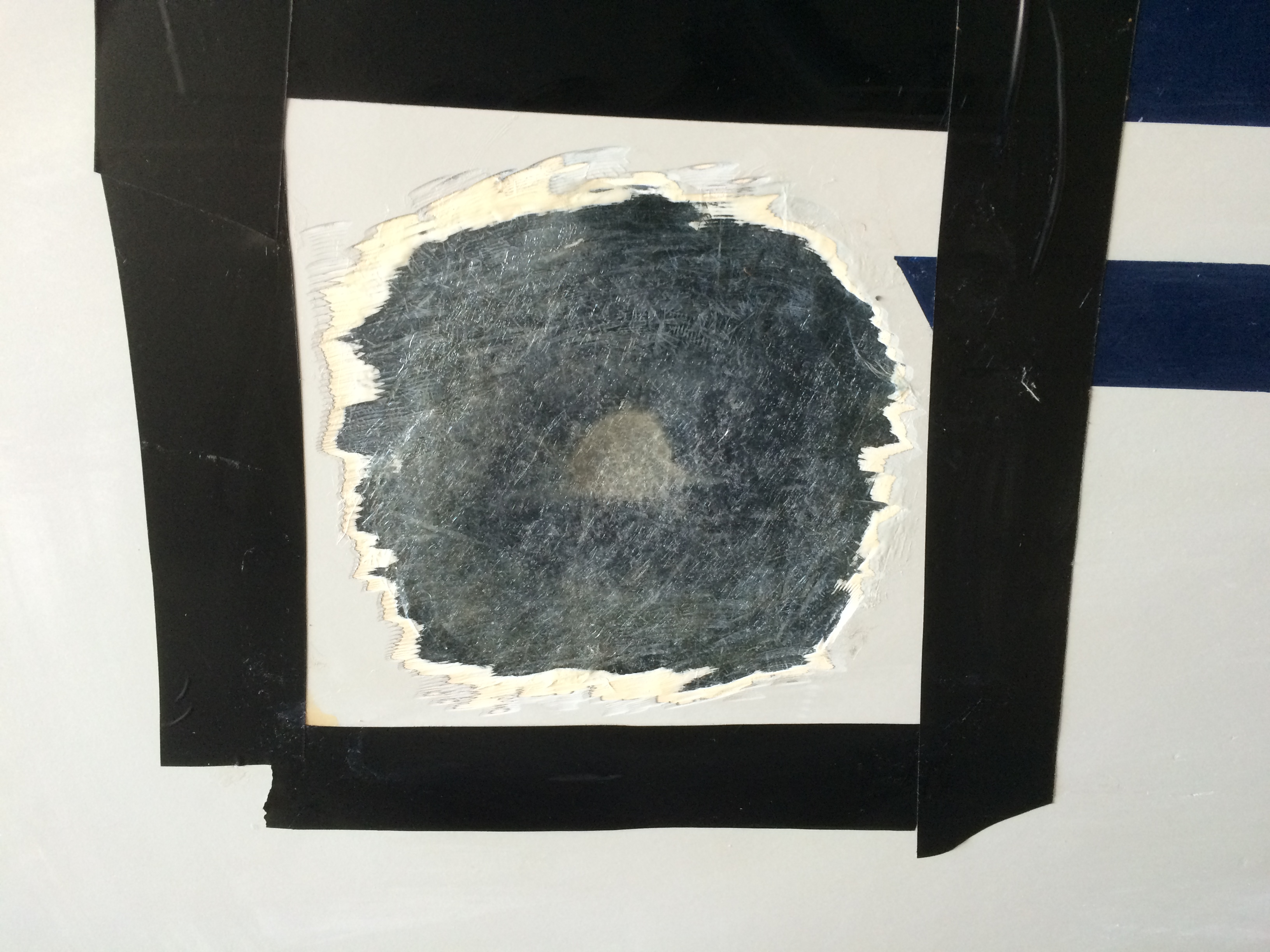

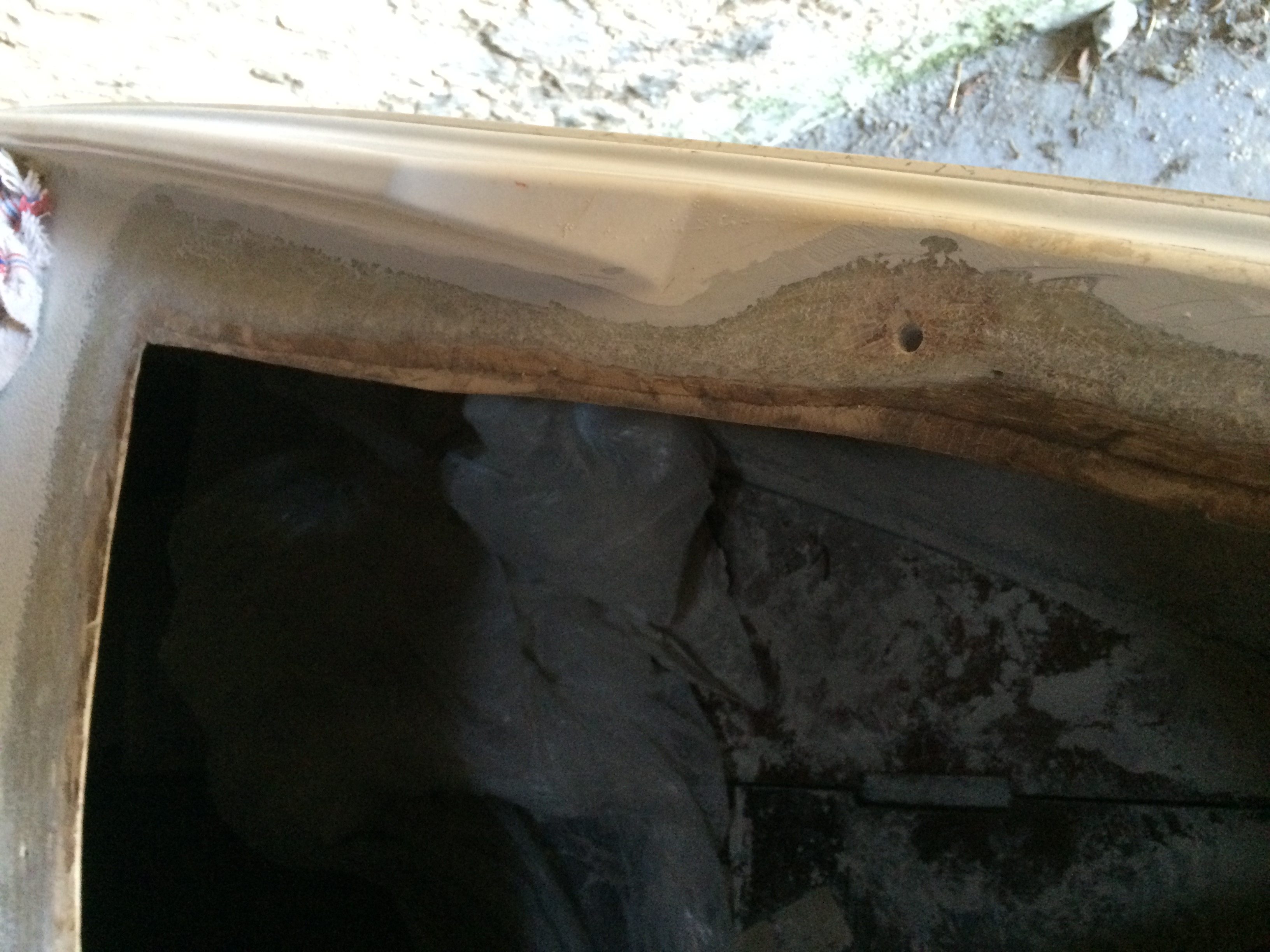

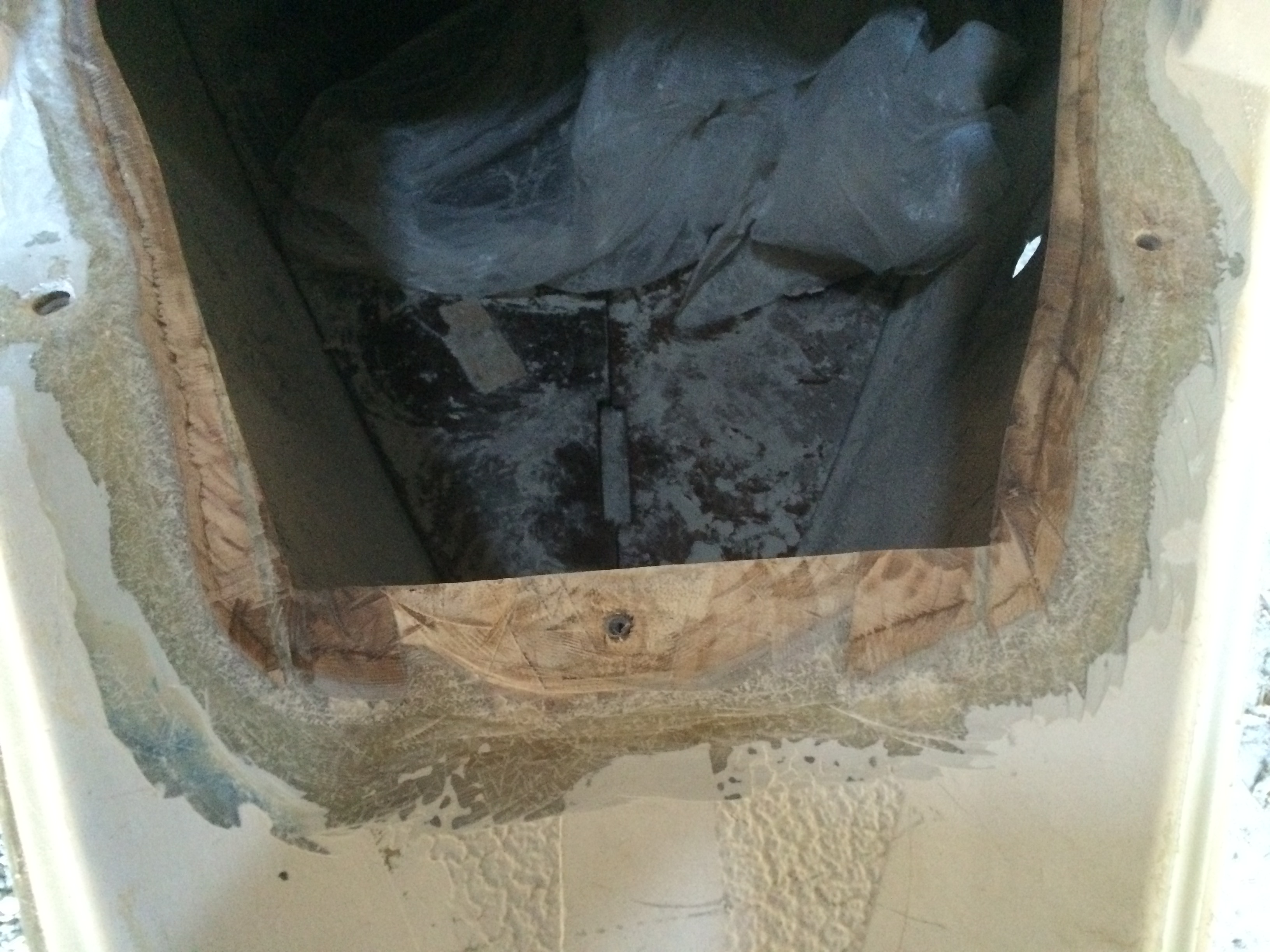

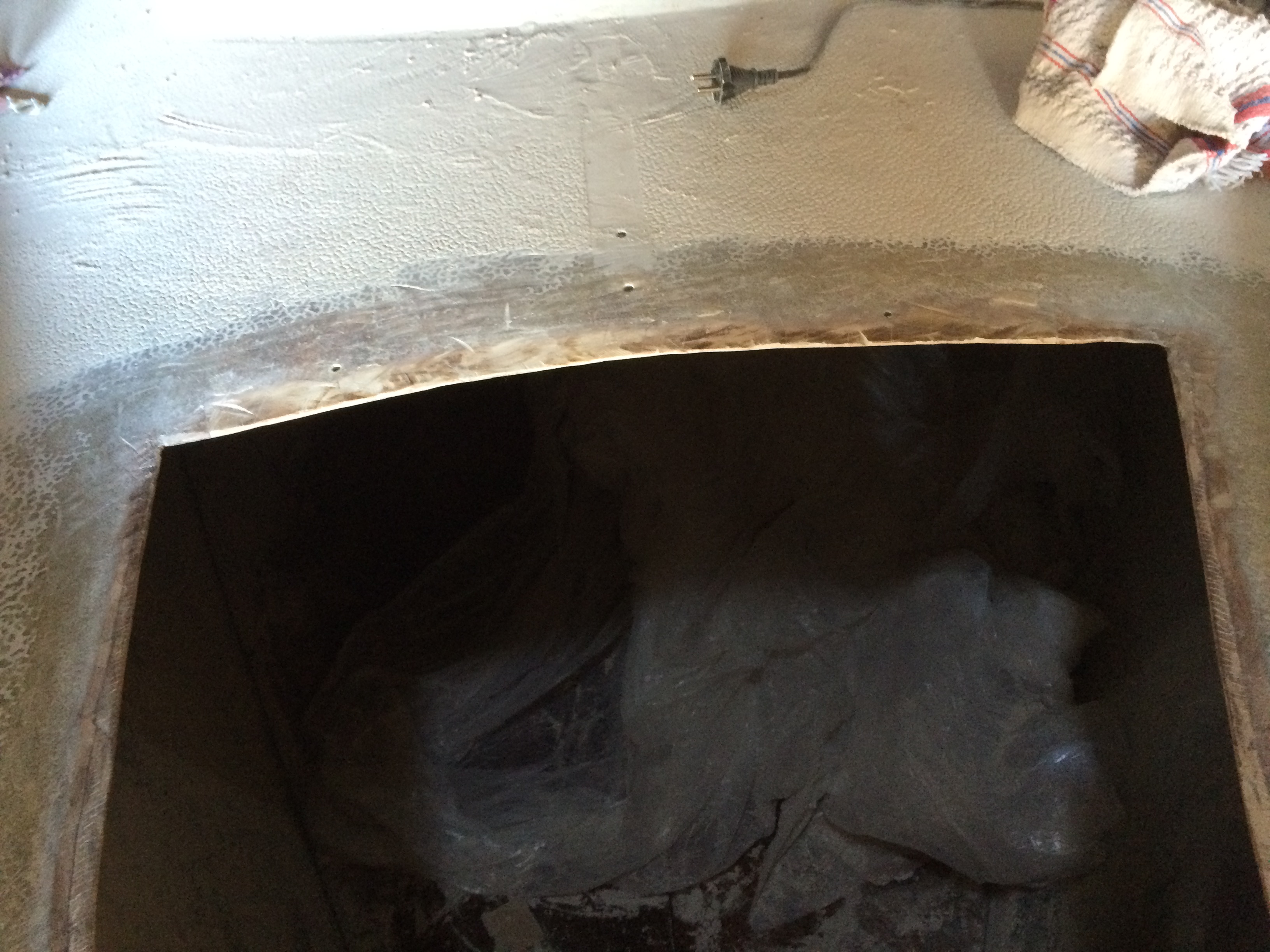

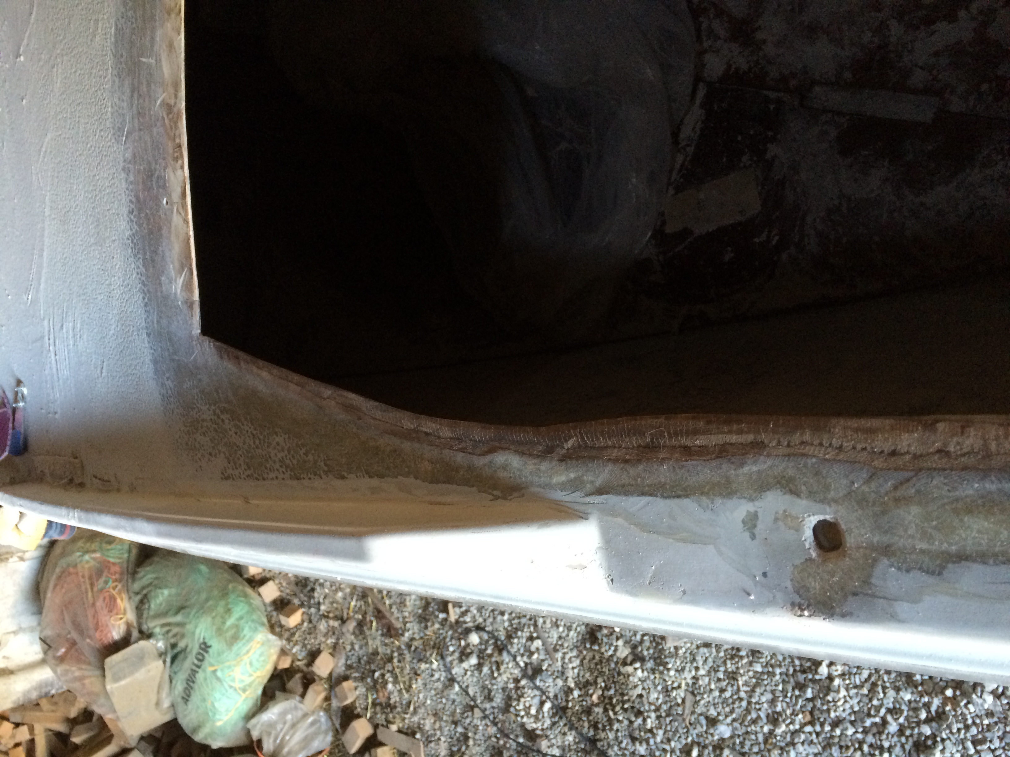

je reviens du chantier
pour l'intérieur:
en fait la coque est assez fine : est-ce que mat/roving/mat suffit sur ces petits bateaux?
et à l'intérieur, c'est bien un truc épais tressé noir (les taches claire sont de la colle je pense): j'ai poncé le tour du trou et ça sent pas bon le plastique qui chauffe...
sinon j'ai repris le ponçage du pont pour obtenir le grand biseau au-dessus et le petit en dessous; j'ai supprimé tout angle droit.
Quelques photos suivent n'hésitez pas à me dire si ce n'est encore pas bon...
sinon la zone de ponçage inclut des trous d'accastillage: je suppose que je dois les remplir avant qu'ils ne soient recouvert par la stratification, et avec quoi (mastic/résine epoxy)?
Messages : 10023
Re: Gros trou dans un pont sandwich polyester
Oui c'est possible mais avez des grammages relativement gros. Sans voir en vrai difficile de vous l'assurer avec certitude.
patben88 a écrit : et à l'intérieur, c'est bien un truc épais tressé noir (les taches claire sont de la colle je pense): j'ai poncé le tour du trou et ça sent pas bon le plastique qui chauffe...
Je ne sais pas ce que ça peut être : une colle spéciale ? Si ça chauffe et pue, ce n'est pas structurel en tout cas.
patben88 a écrit : Quelques photos suivent n'hésitez pas à me dire si ce n'est encore pas bon...
Ça a l'air très bon.
patben88 a écrit : sinon la zone de ponçage inclut des trous d'accastillage: je suppose que je dois les remplir avant qu'ils ne soient recouvert par la stratification, et avec quoi (mastic/résine epoxy)?
Pas d'époxy puisque vous allez couvrir en polyester. Polyester sur époxy n'est pas compatible, c'est le contraire qui l'est. Faites un mastic pas trop épais avec résine polyester catalysée + micro-sphères de verre et bouchez vos trous d'accastillage avant de stratifier dessus. Il faut incorporer les micro-sphères petit-à-petit jusqu'au bon épaississement.

patben88
Messages : 32
Enregistré le : sam. 16 avr. 2016 22:11
Message non lu par patben88 »

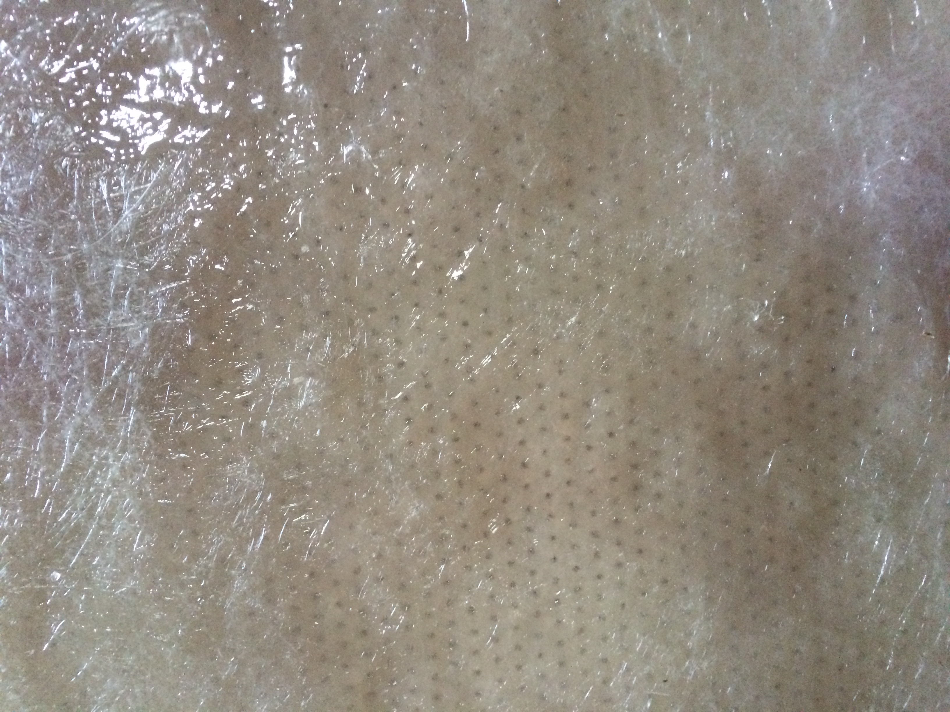

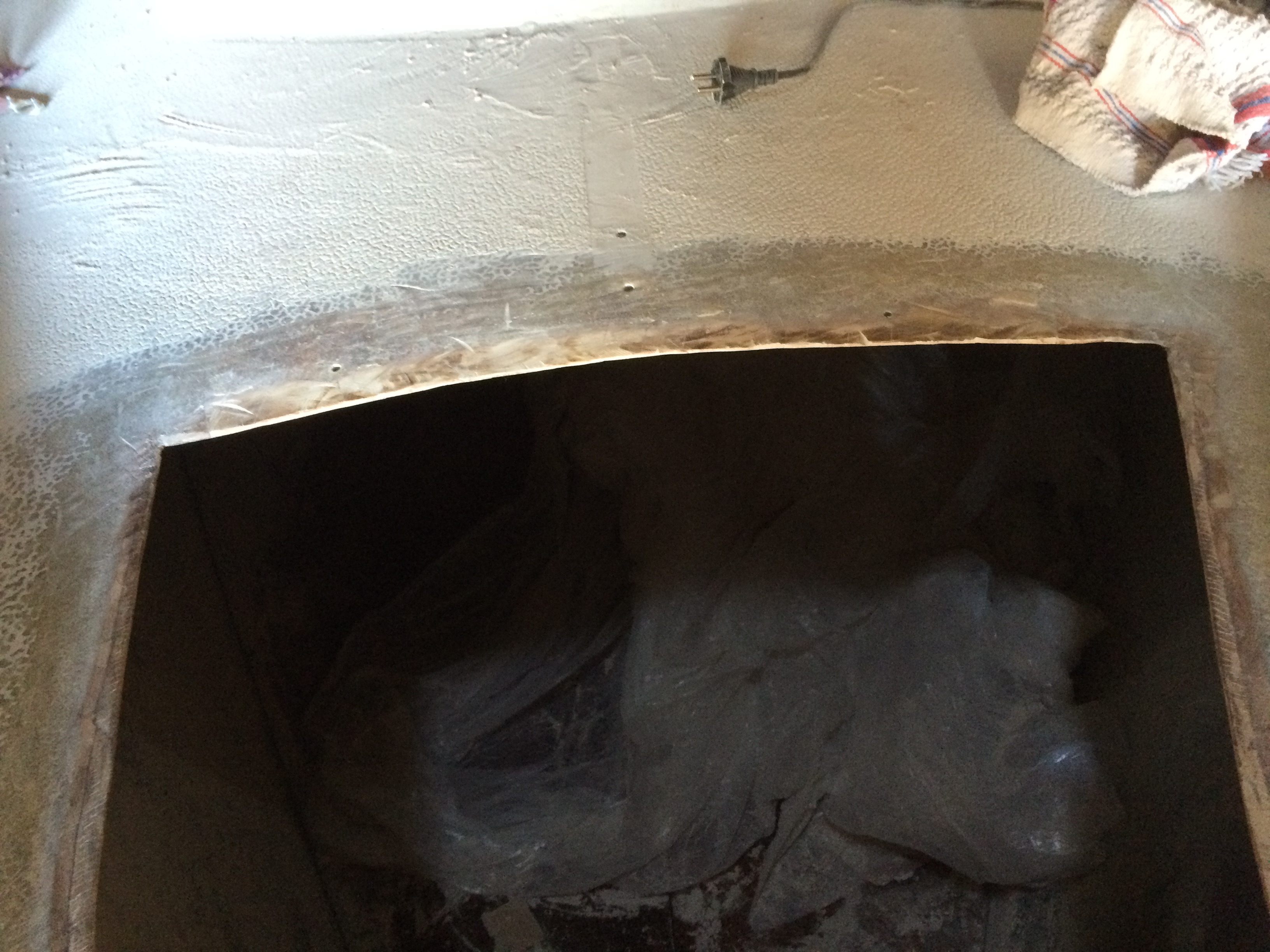

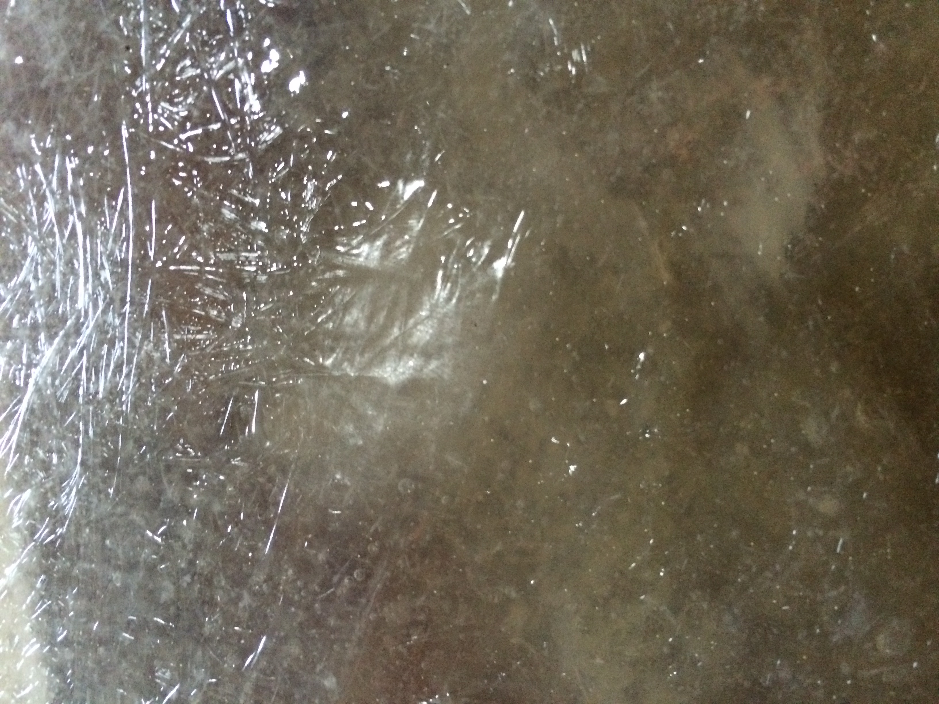

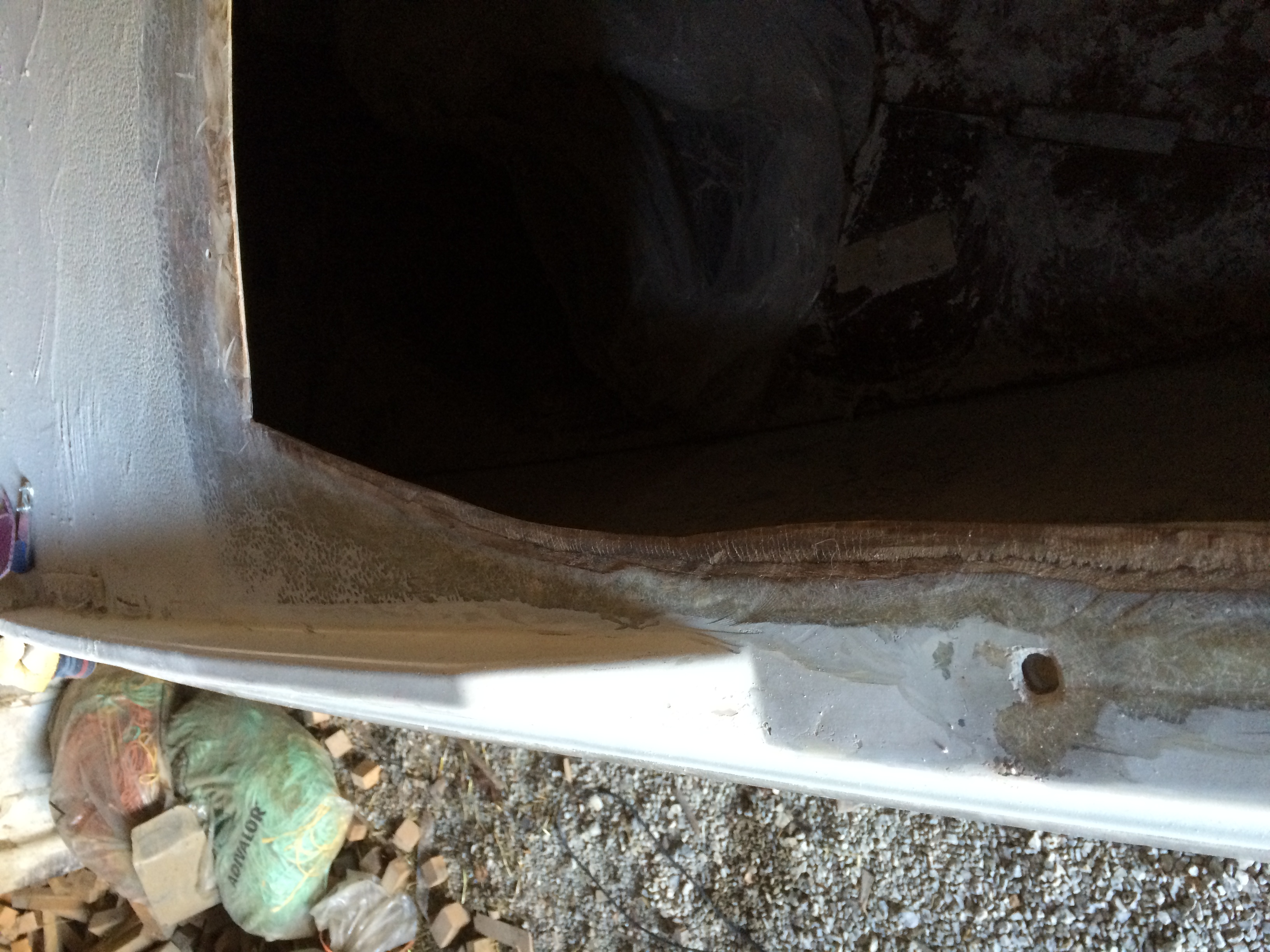

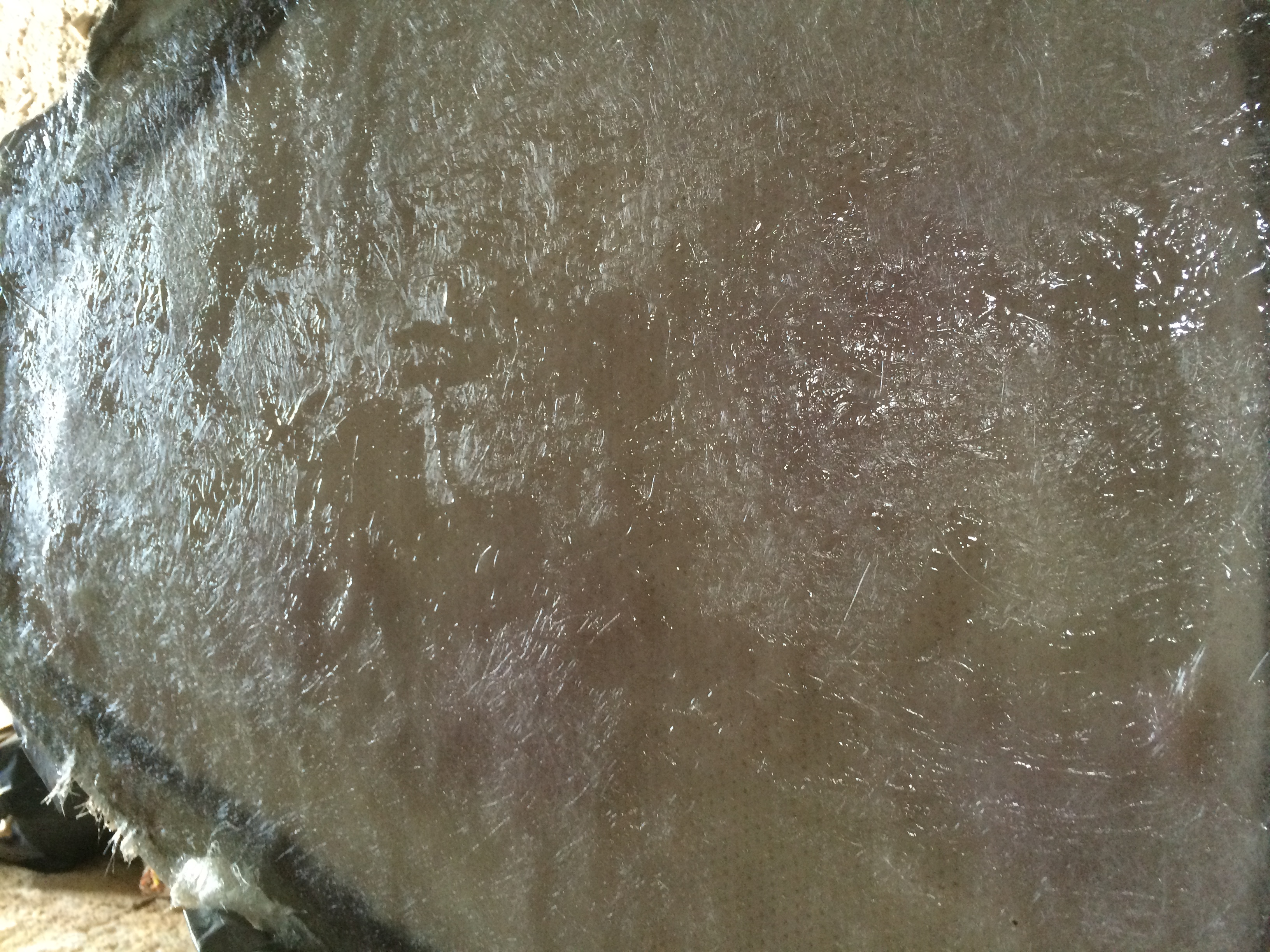

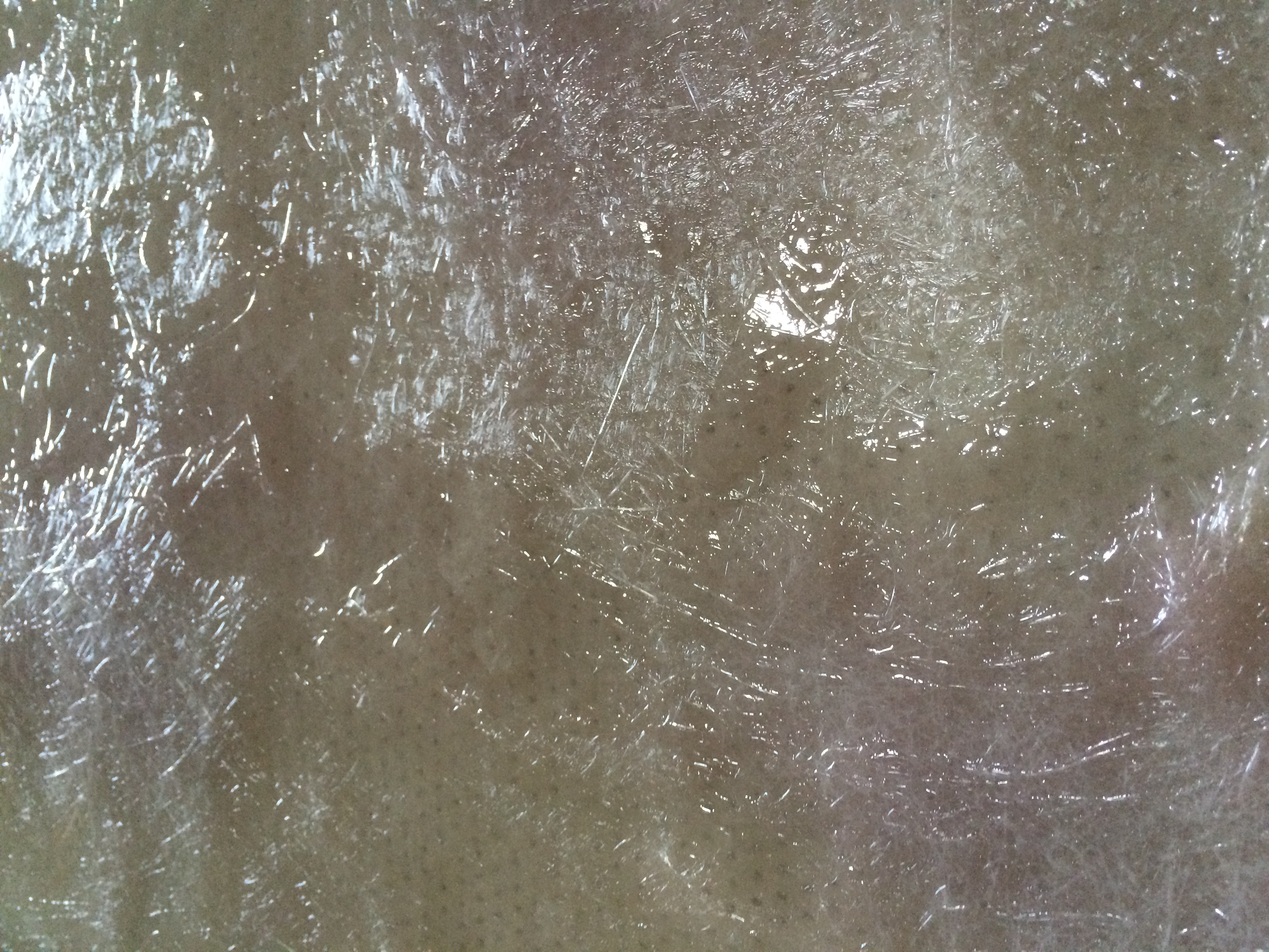

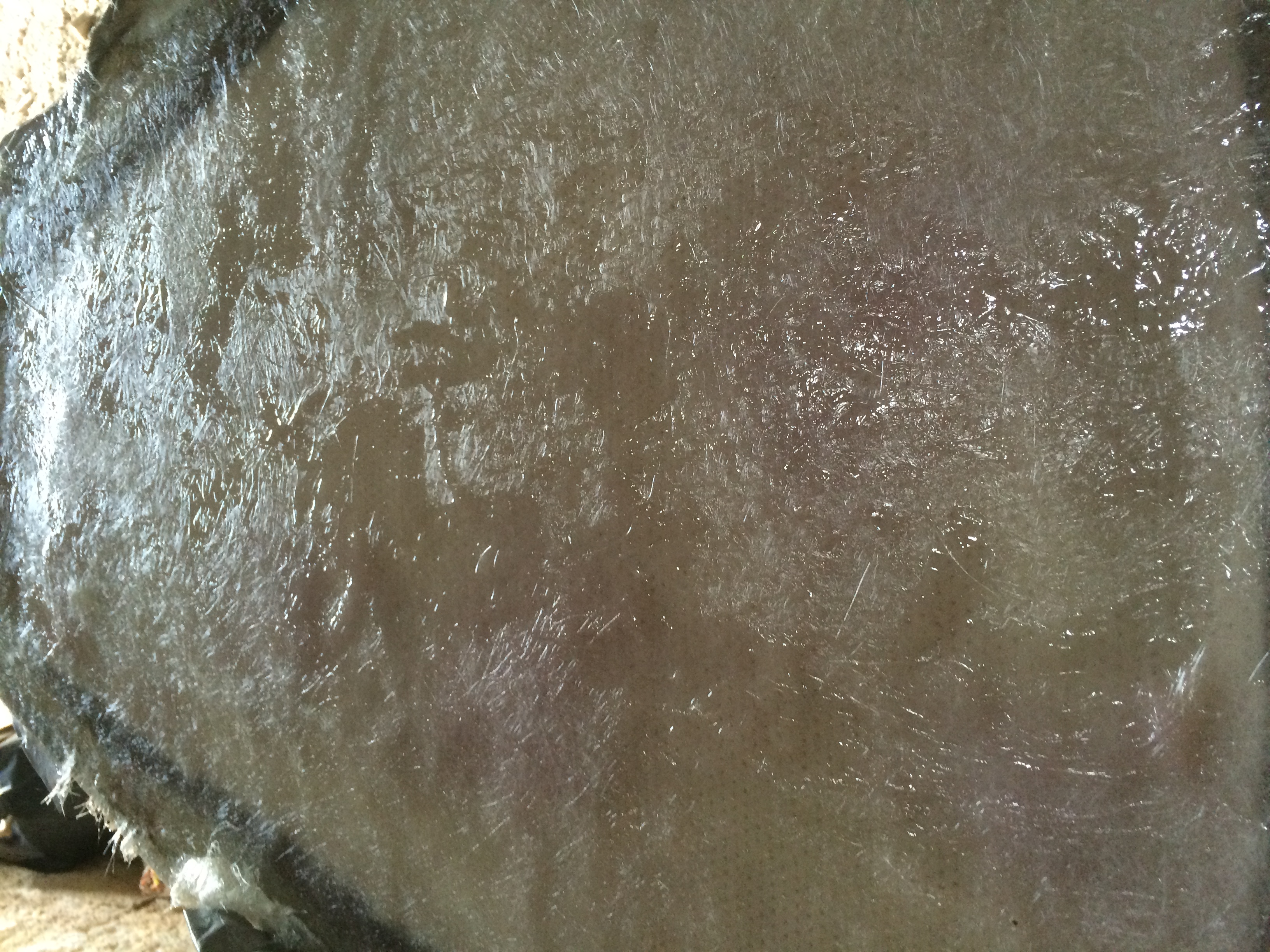

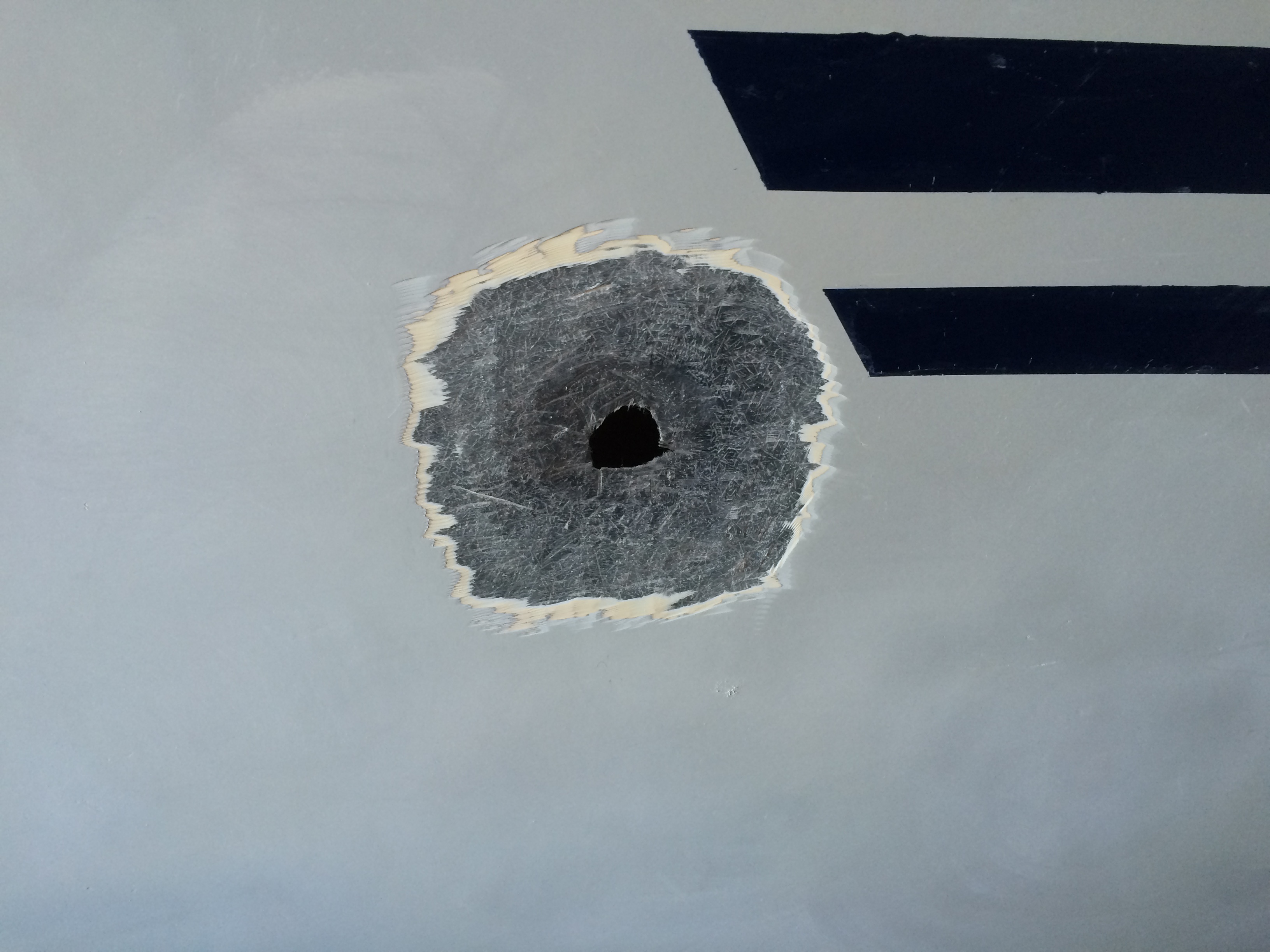

Bonjour Goupil résineur...
voici les résultats du Week-end...je crois que l'élève va redoublé! :?
j'ai finalement tout fait étant donné la t°...
le trou de coté a été un plaisir, le pont une galère de débutant mal organisé qui court partout
les premières couches ont très bien été...mais le feutre a moins bu que je ne pensais. Comme à la fin ça débordait j'ai arrêté et mis le mat par dessus...
pour les 2 dernières couches, la galère a commencé car j'ai pas pensé que le débulleur avait un axe susceptible de se bloquer avec la résine. Je le nettoyais consciencieusement de l'extérieur et ce qui devait arrivé arriva...débulleur coincé et je déplaçais les fibres en débullant.
voilà le résultat en photos.
ce que je remarque
des zones translucides et des zones grises (bulles????) ou opaques avec fibres: qu'estce qui est normal???
une grosse bulle à l'avant sur la couche externe (je ponse et je remets un petit mat?
des endroits où le roving s'est chevauché (c'est grave???)
un bourrelet tout autour de la réparation, un peu plus haut qu'il ne faut: puis-je poncer pour améliorer la jonction pont /réparation?
autre chose?????
que faire?
laisser conmme ça en me disant que c'est bien plus solide que ce qu'il y avait avant... 8-)
tout refaire???? :twisted:
poncer et remettre un roving et un mat bien comme il faut? :?
Messages : 10023
Non mais il va s'améliorer quand il va décider de construire le voilier du siècle :P
patben88 a écrit : le trou de coté a été un plaisir, le pont une galère de débutant mal organisé qui court partout
Si vous avez pigé que c'était mal organisé, c'est le métier qui rentre.
patben88 a écrit : le feutre a moins bu que je ne pensais. Comme à la fin ça débordait j'ai arrêté et mis le mat par dessus...
Vous avez mis trop de résine sur le feutre sans regarder en posant le doigt dessus mais c'est pas si facile quand on débute.
patben88 a écrit : pour les 2 dernières couches, la galère a commencé car j'ai pas pensé que le débulleur avait un axe susceptible de se bloquer avec la résine. Je le nettoyais consciencieusement de l'extérieur et ce qui devait arrivé arriva...débulleur coincé et je déplaçais les fibres en débullant.
Il aurait fallu le démonter, gratouiller l'axe et reprendre, vous aviez largement le temps
patben88 a écrit : des zones translucides et des zones grises (bulles????) ou opaques avec fibres: qu'estce qui est normal???
Sur photo c'est pas facile de voir ; il me semble qu'il y a des zones qui sont un peu rosées, non ? Un peu trop d'épaisseur d'un coup ? S'il y a des zones blanchâtres, c'est le fil de verre qui n'a pas été bien enrobé à cause d'un débullage incomplet.
patben88 a écrit : une grosse bulle à l'avant sur la couche externe (je ponse et je remets un petit mat?
Oui vous poncez la bulle en cuvette et vous reprenez avec du mat.
patben88 a écrit : des endroits où le roving s'est chevauché (c'est grave???)
pas grave techniquement, ça fait une bosse qu'on nomme une "couture"
patben88 a écrit : un bourrelet tout autour de la réparation, un peu plus haut qu'il ne faut: puis-je poncer pour améliorer la jonction pont /réparation?
Oui vous poncez pour tout mettre à niveau ; c'est normal de ne pas arriver à garnir le trou sans déborder quand on débute, il vaut mieux ça que le contraire.
patben88 a écrit : laisser conmme ça en me disant que c'est bien plus solide que ce qu'il y avait avant... 8-)
Ah non pas tout refaire :lol: faites votre ponçage pour tout mettre bien à niveau proprement et vous verrez comment ça se présente.
patben88 a écrit : poncer et remettre un roving et un mat bien comme il faut? :?
Après votre ponçage général si ça n'est pas assez lisse et droit il faudra aviser mais pas de panique, ça devrait bien aller comme ça. Pour un début vous vous êtes attaqué à du pas trop facile et d'après les photos ça a l'air bien correct avec un peu trop de résine probablement.
