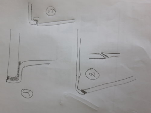

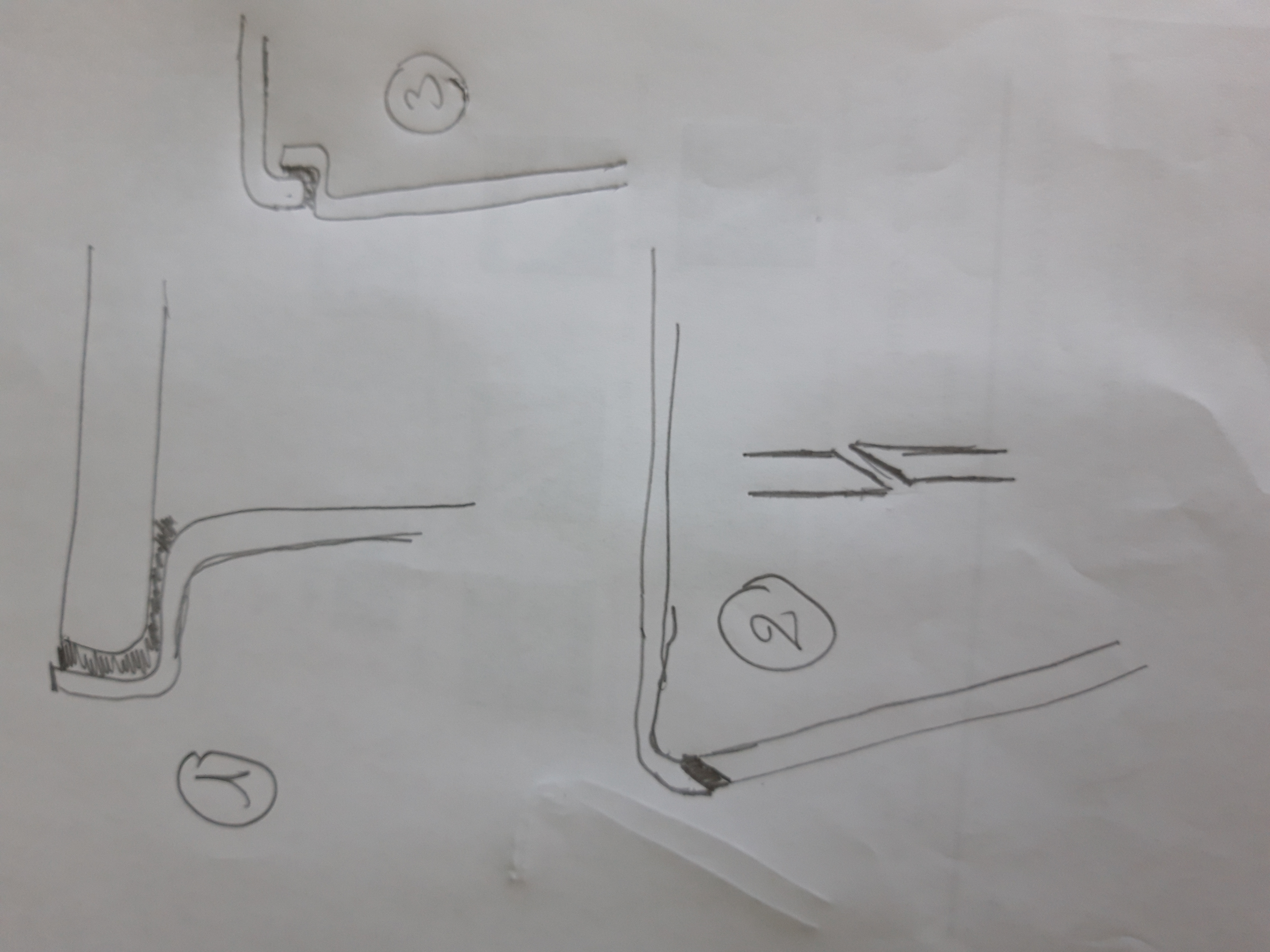

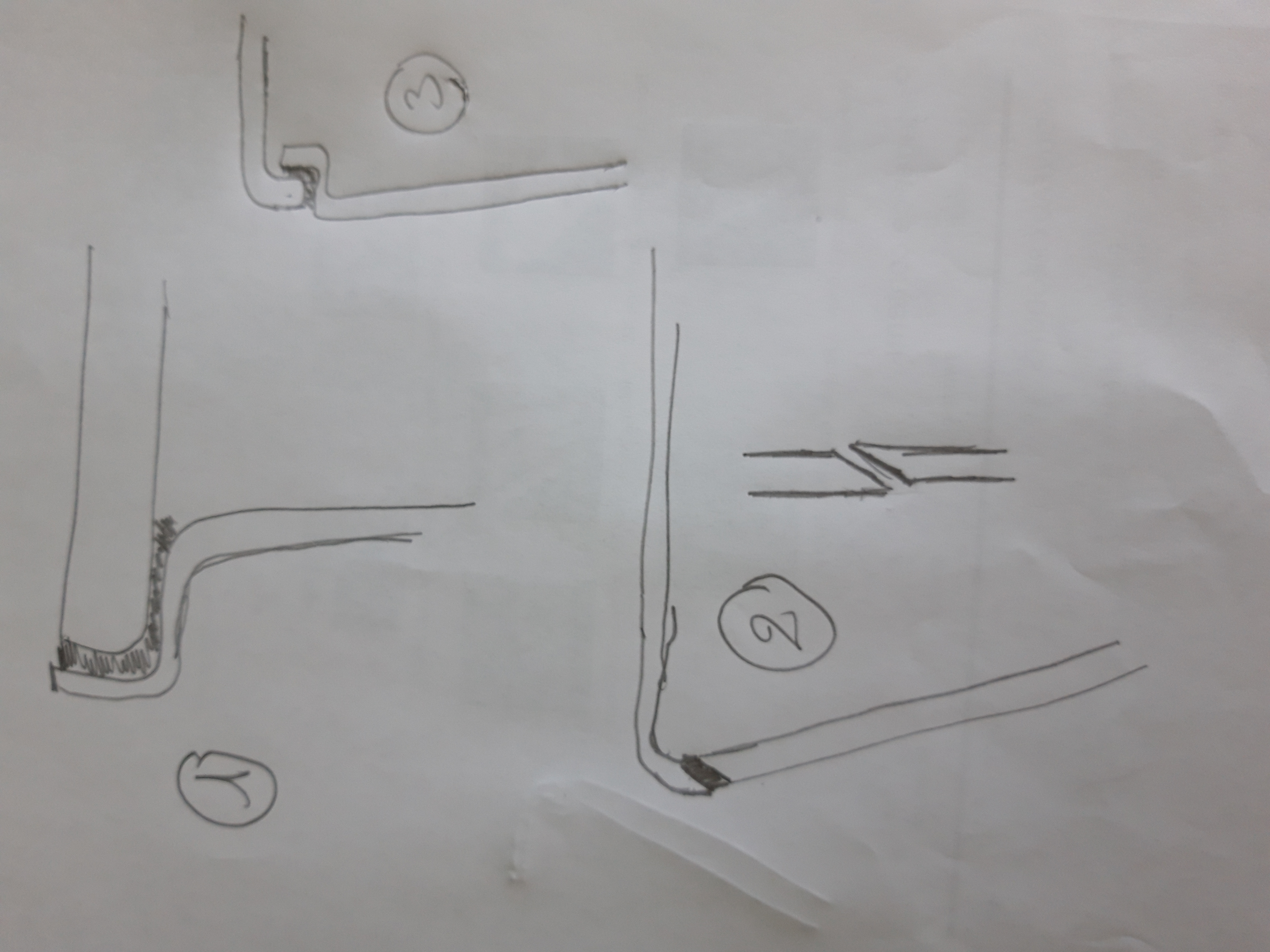

j'avance bien pour le mannequin mâle et je me projette sur le couvercle avec l'insertion d'un raccord fileté pour la pompe à eau , l'évent et le bouchon de remplissage :D
Comme mon réservoir sera placé dans un endroit ou il sera difficilement démontable pour nettoyer , vidanger , je souhaiterai soit souder- coller le couvercle sur le mannequin mâle comme 2 demi sphères .
Quelle solution serait la plus facile la 1 , la 2 ou la 3 :?: :?:
A moins qu'il existe une autre solution :?:
merci ;)
Messages : 10023
Re: reservoir eau douche
Attention aux insertions de raccords si vous comptez stratifier pour faire tenir ; si vous devez manipuler ça finira par tourner dans le stratifé. Il serait plus judicieux d'utiliser des objets type passe-coque, passe-fil, etc.
la 2, non.
La 3, il faudrait que le couvercle soit en deux parties donc non plus.
La 1 serait la plus simple et la plus pratique.
