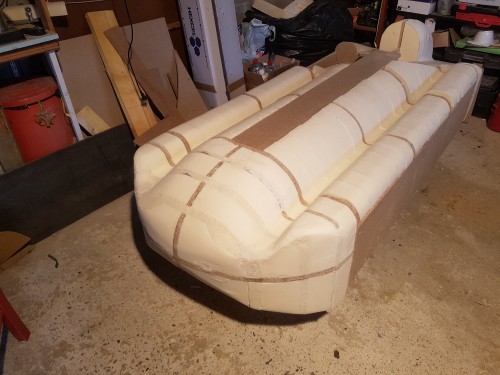

Quand je parle de couche, c'est une épaisseur de fibre et de résine. Comme on a dit plus haut dans ce poste, je dois réaliser 3 couches de fibre résine.
Du coup ma question, c'était : est ce que que ca pourrait limiter le boulot de masticage ponçage, si je pose qu'une seule épaisseur de fibre sur le master et que les deux autres épaisseur je les pose à l'intérieure de la carrosserie.

Non vous ne pouvez pas, une seule couche de stratifié c'est beaucoup trop fin et ça va se déformer, de plus si l'intérieur n'est pas lisse, vous ne pouvez pas débuller correctement.
Rappelez-moi quelle taille fait cette carrosserie et ce que vous voulez appliquer comme mat et tissu, 3 couches ça me parait peu.

La carrosserie fait 2.5m de long, et j'aurai 3 couches de mat 300g

C'est la carrosserie pour une caisse à savon. Je vais commencer par 3 couches et si jamais je trouve ça trop léger je referai des couches à l'intérieurs. L'intérieur de la carrosserie sera relativement lisse puisque qu'il aura la forme du master.

Je vous conseille d'appliquer un roving 300 entre deux couches de mat, ça sera plus raisonnable ; si votre coque est trop légère, elle va se déformer au démoulage et stratifier l'intérieur risque encore de déformer puisque la résine polyester opère un retrait à la polymérisation.

Bonjour, du coup j'ai fait comme vous m'aviez conseillé. Mat/roving/mat. J'ai demoulé nickel je suis vraiment content.
Maintenant il faudrait effectivement renforcé un peu. Les longues parties droites sont pas vraiment assez rigides. Le risque si je refais une couche de roving puis une couche de mat par l'intérieur c'est quoi avec le retrait ?
Je peux peut etre aussi faire des sortes de nervures pour rajouter de la rigidité ?
La prochaine étape ca sera la finition. Vous me conseiller quoi comme mastic ? Est ce qu'il y a un risque que le mastic casse si la coque est pas assez rigide ?

Je m'en doutais que ça serait trop souple sur les bords.
Vous avez deux possibilités :
- appliquer une nouvelle stratification en prenant soin de sous-catalyser la résine à raison de 1,5 % de PMEC
ou
- fabriquer des omégas raidisseurs puis les stratifier dans la coque.
Concernant le mastic, là encore deux choix selon la qualité de votre stratifié et du résultat que vous voulez obtenir :
- mastic polyester classique à appliquer à la spatule aux endroits qui le nécessitent
ou
- apprêt de finition qui est appliqué uniformément sur toute la coque que vous poncerez ensuite pour avoir une surface lisse et nette
Allez voir les choix par ICI.
Sur une surface trop souple un mastic ne casse pas mais il se fendille à force de travailler, cela ressemble à du faïençage.
