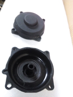

La pièce en question.

Je viens de relire votre message et je fais être franc, vous n'arriverez pas à faire ce type de pièce sans une pompe et un caisson de vide.
Lorsque l'on parle de mise sous vide pour dégazer des résine il s'agit d'un caisson étanche relié à une pompe à vide, mais attention le vide nécessaire pour dégazer une résine ne s'obtient avec une pompe de frigo ou du matériel pas cher.Le vide minimum à obtenir est de l'ordre de 0.5mBAR, l'idéal étant d'arriver à 0.1mBAR.A ce niveau de vide le caisson doit être très costaud car le risque d'implosion est réel et dangereux, il ne faut pas bricoler n'importe quoi.
Actuellement il n'existe pas sur le marché de matériel prêt à l'emploie mis à part les machines de coulée sous vide (10 000 à 20 000€).Les installations de dégazage sont fabriqué sur mesure, compter plus de 1 500€ pour un caisson et au moins 2 000€ pour une pompe.
Pour ce type de pièce une seul résine dans notre gamme sera adapté c'est la SRG67 qui est disponible uniquement en kit de 7.5KG.
Honnêtement la meilleur solution pour vous est de vous orienter vers l'usinage, vous pourrez faire réaliser ces pièces en alu ou dans des matières plastiques.
