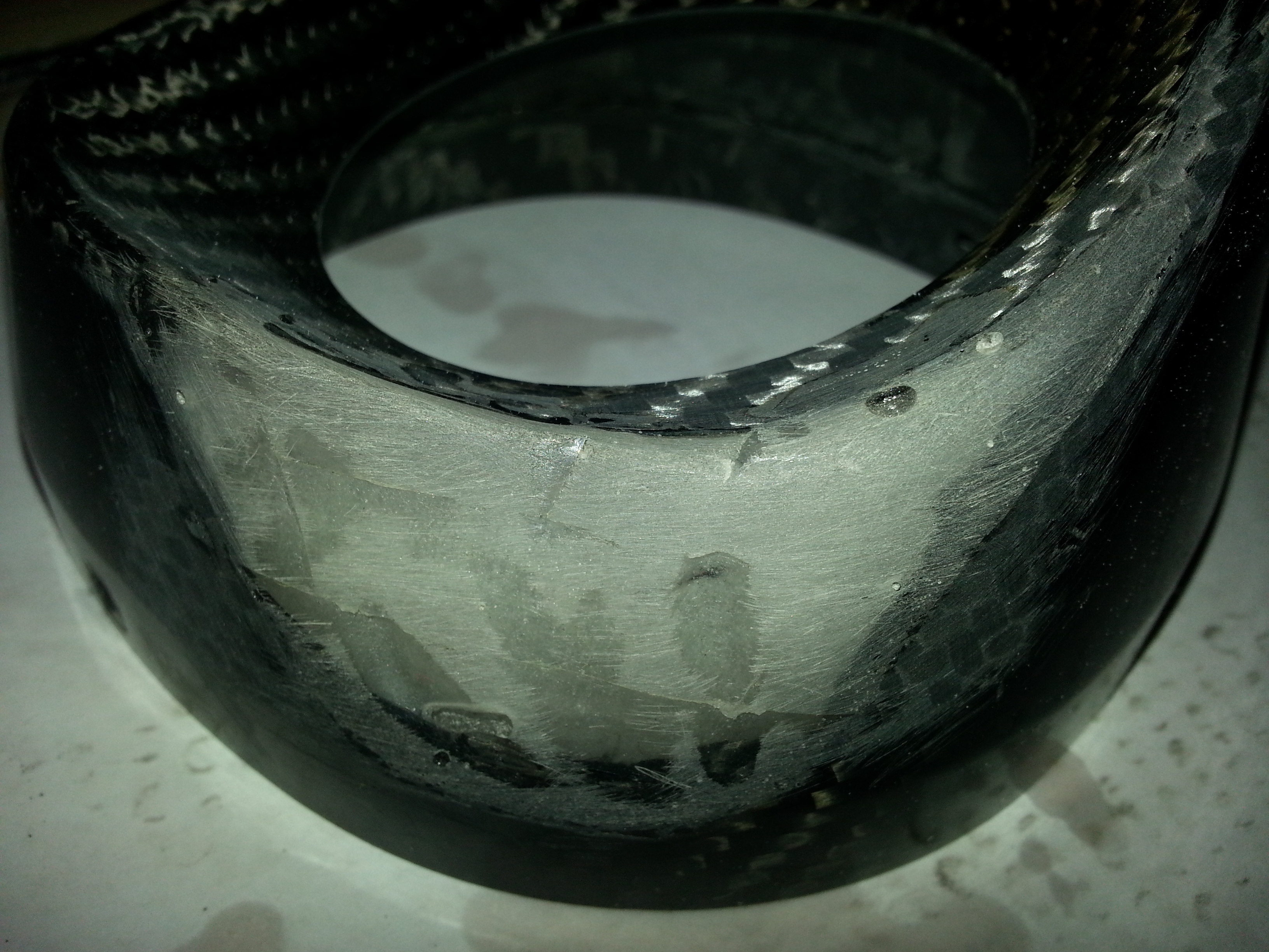

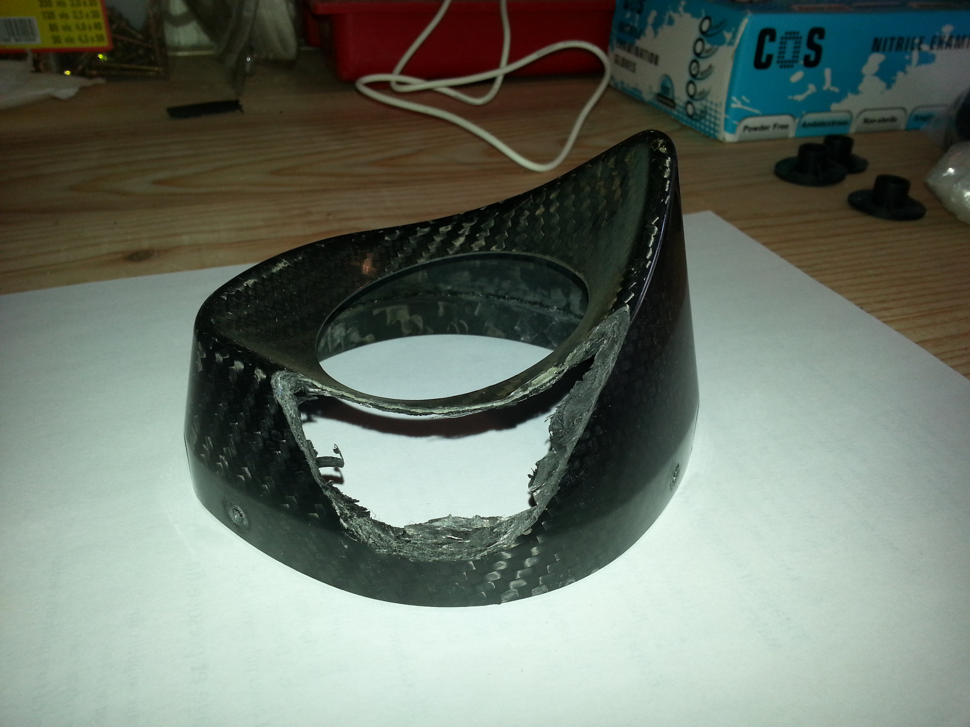

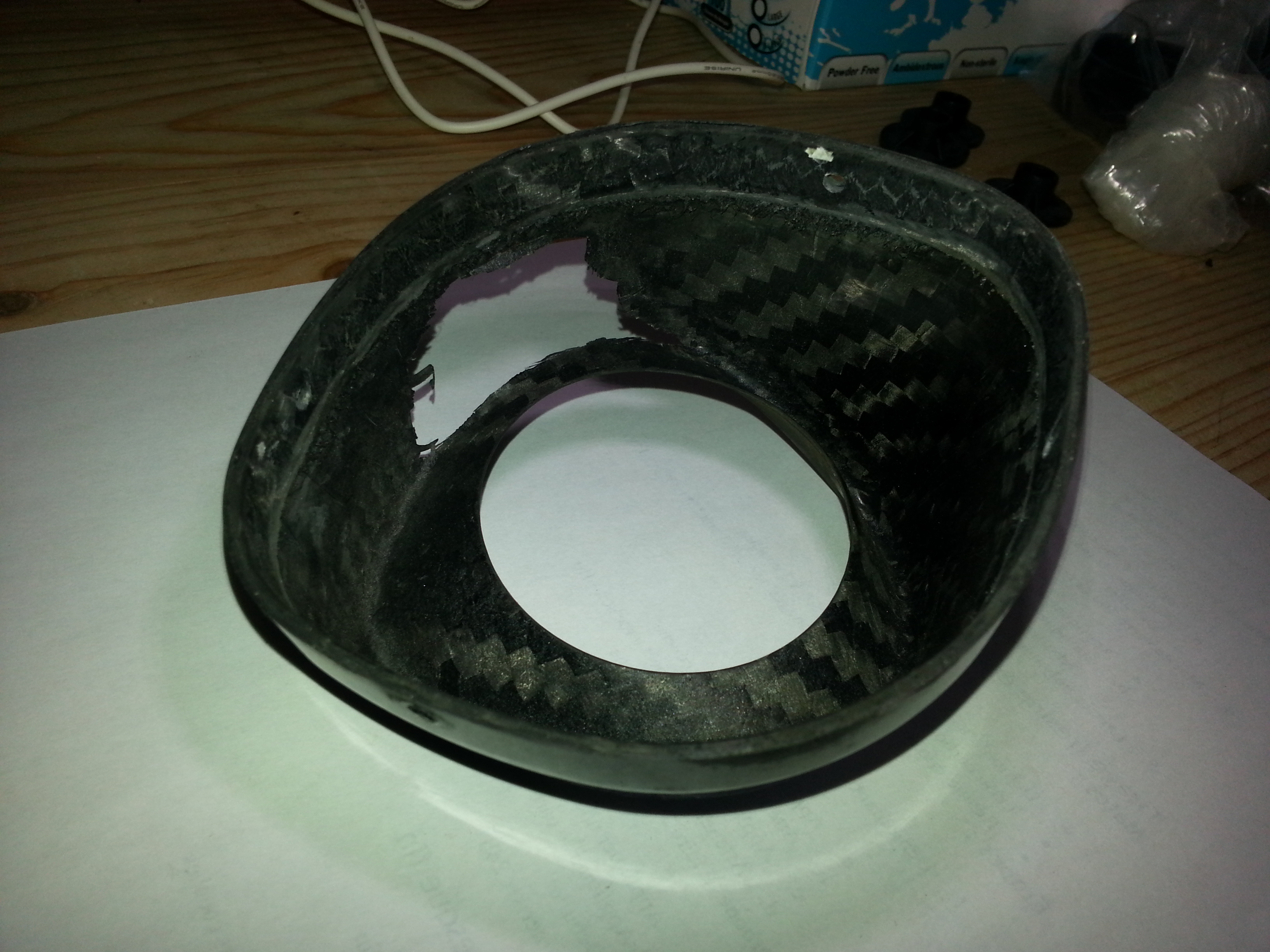

A part ça, je suis en train de faire le workflow de la création de ma pièce carbone.
Je détaille chaque étape histoire de ne rien omettre.
Aussi, je posterai mon récapitulatif afin d'être sûr de ne rien avoir oublié (grâce à votre analyse :)) ... et de la même façon, ça pourra servir à d'autres personnes.
Par contre, en regardant la vidéo Les bases de la stratification - Le gelcoat au pinceau., je me pose une question ...
Dans la vidéo, il est indiqué d'attendre une nuit que le gel coat polymérise ... or, il est appliqué dans un moule et j'ai lu, à plusieurs reprises sur le forum, que le gel coat moule ne polymérise pas à l'air libre ... du coup je suis un peu perdu ...
Dans le cas d'une création de moule, j'ai lu (peut-être ailleurs) qu'il fallait attendre que le gel coat soit "amoureux" avant de disposer la résine et les tissus afin de se prémunir d'un délaminage.
Une autre question ...
Le GEL COAT MOULE VINYLESTER VERT est vendu sans catalyseur ... du coup, peut-on utiliser le catalyseur PMEC fourni dans le KIT RESINE POLYESTER ?
Je suppose que le catalyseur du kit n'est pas le N11, du coup, il faudra passer 2 couches de gel coat comme j'ai pu lire sur ce post.

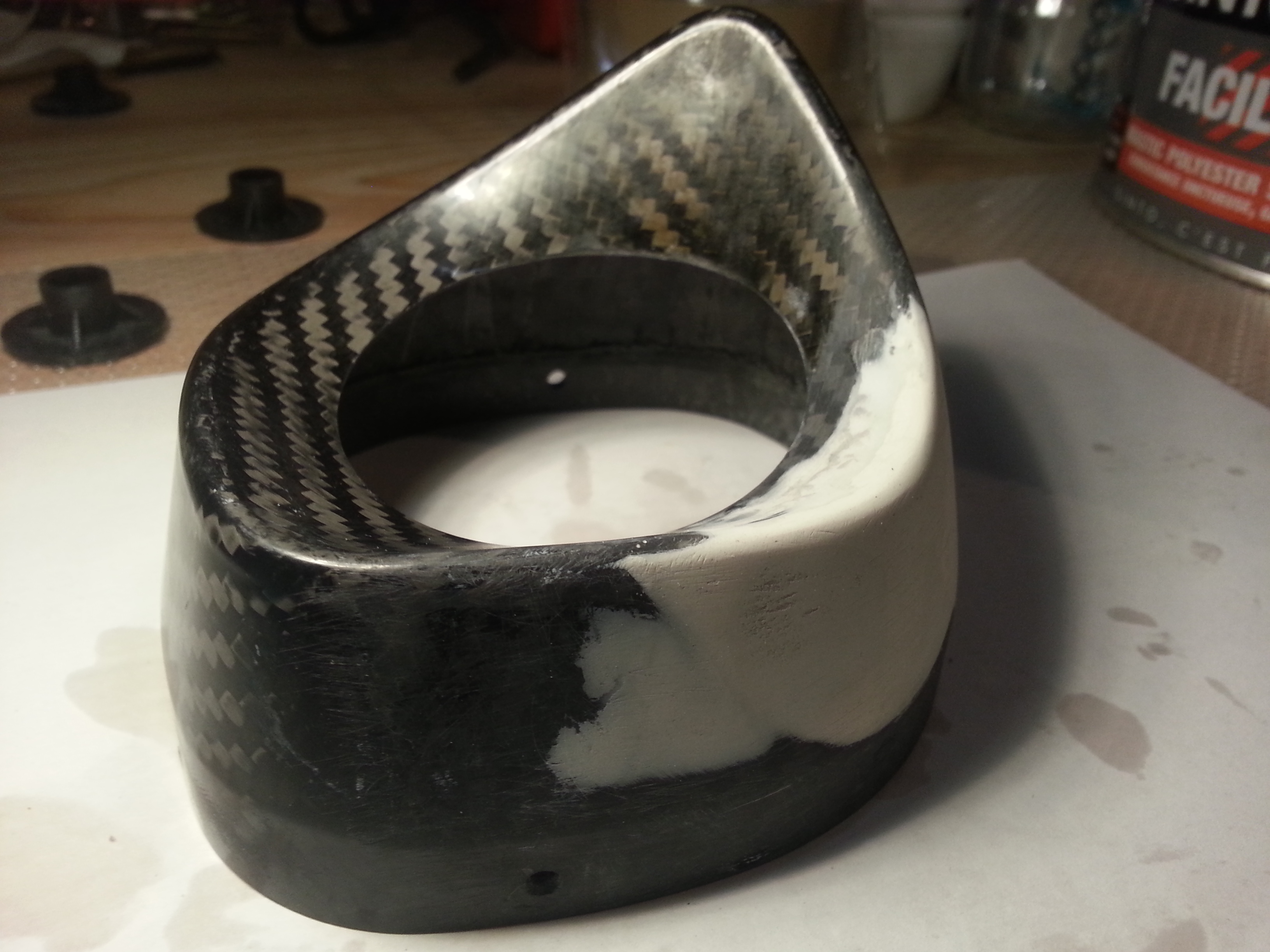

Réparation de la pièce carbone (master)
Estimation de la superficie de la pièce : ~250cm²
Matos :
  • Résine époxy 740s (~5g au pif)
  • Roving
  • Mastic Sintofacility
Etapes :
  1. Préparer la pièce
    1. Ponçage en biseau des déchirures
    2. Ponçage à l'intérieur pour accroche du roving
  2. Boucher le trou (2 ou 3 couches de roving)
    1. Découper le tissu à la bonne taille
    2. Poser le tissu sur une planche
    3. Appliquer la résine
    4. Poser le tissu en passant par l'intérieur de la pièce
    5. Débuller au mieux au pinceau
  3. Attendre la polymérisation (24h suffit ?)

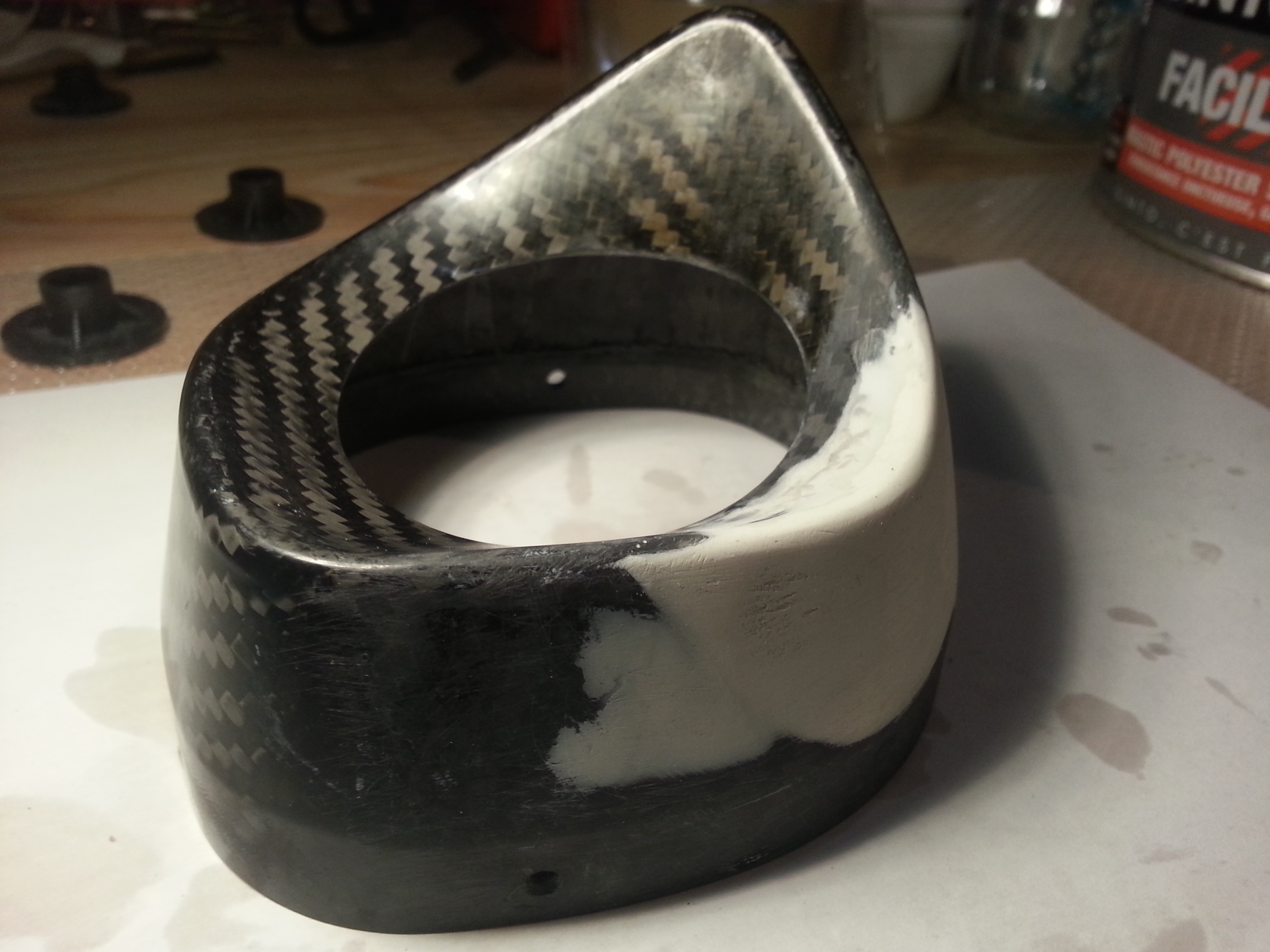

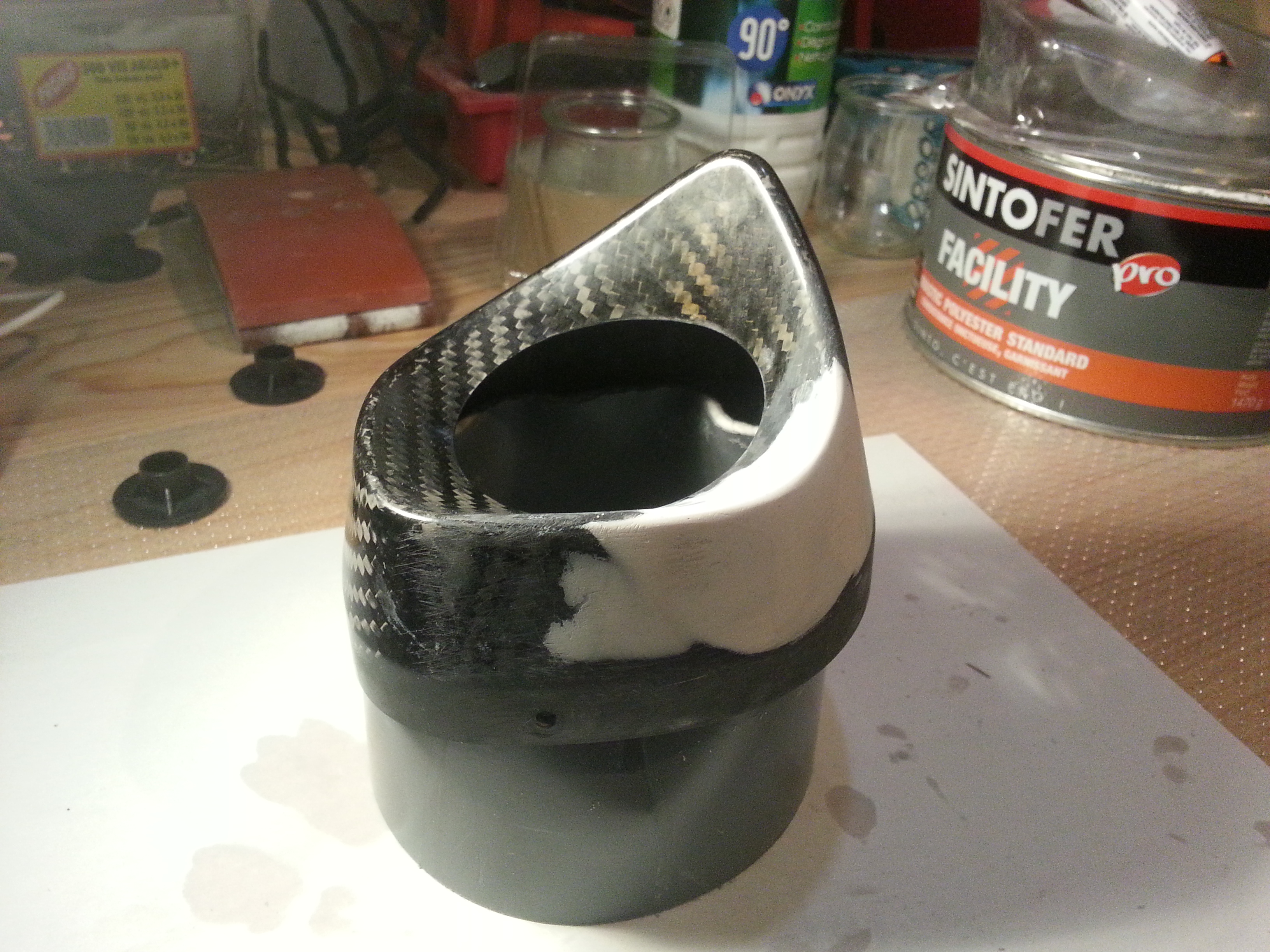

  4. Recréer la forme au mastic
    1. Appliquer le mastic et attendre le séchage (14-20min)
    2. Poncer pour appliquer la forme souhaitée au grain P80
    3. Affiner avec papier à eau
    4. Petit nettoyage/dégraissage nécessaire ?
    5. Glaçage à l'époxy 740S (je suppose qu'il faut glacer la pièce complète pour une meilleure homogénéité)

Hébé :shock: je ne me souvenais plus que je vous avais donné une interro écrite :lol:
N'oubliez pas d'avoir vérifié que votre master se démoulera bien en une seule partie, qu'il n'y a pas de contre-dépouiile.
Il faut peser vos produits avec une balance précise au gramme puisque vous allez travailler des petites quantités.
Je ne répond que là où il faut dire un truc, pour le reste c'est tout bon.
Nukeboy a écrit :
[*]Attendre la polymérisation (24h suffit ?)
Oui ça devrait suffire si vous travaillez dans de bonnes conditions de chaleur sans humidité.
Nukeboy a écrit :
[*]Appliquer le mastic et attendre le séchage (14-20min)
Il est rapide ce mastic, attention à ne pas vous faire avoir, préparez des petites quantités à la fois pour éviter les pertes.
Nukeboy a écrit :
[*]Petit nettoyage/dégraissage nécessaire ?
Dépoussiérage mais ça ne devrait pas être poussiéreux avec le papier à l'eau ; passage d'un chiffon non pellucheux imbibé d'alcool à brûler avant application de la 740S sur master bien sec du ponçage à l'eau.
Nukeboy a écrit : [*]Glaçage à l'époxy 740S (je suppose qu'il faut glacer la pièce complète pour une meilleure homogénéité)
Oui sur une petite surface comme ça, il vaut mieux tout repasser.

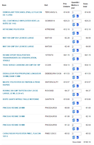

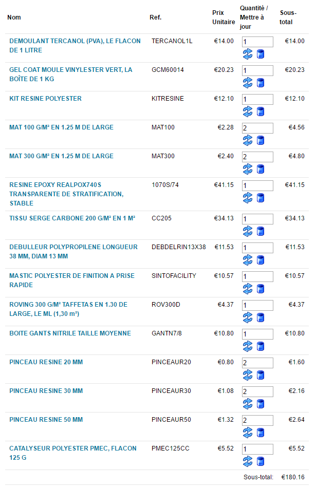

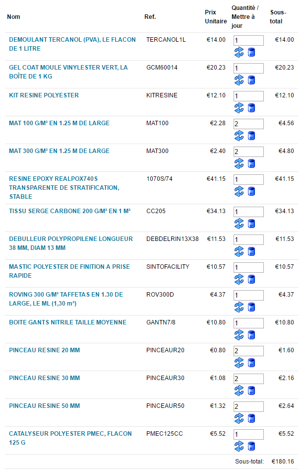

Voici ce que je vais commander (j'attends une dernière confirmation :)) :
Du coup, c'est dommage, je dépasse le budget fixé (prix de la pièce neuve) de pas grand chose :(
Messages : 10072
Re: Embout pot d'échappement abîmé
Nukeboy a écrit :Vu votre réponse, ma note frise le 20/20 :)
Oui presque la perfection :)
Nukeboy a écrit :Voici ce que je vais commander (j'attends une dernière confirmation)
Il n'y a pas d'incohérences et pas de manque en espérant ne pas me tromper, c'est toujours difficile de se mettre virtuellement dans les ateliers ! Vous avez abandonné la Plastiline standard en route, à vous de voir si vous allez en avoir besoin.
Nukeboy a écrit :Du coup, c'est dommage, je dépasse le budget fixé (prix de la pièce neuve) de pas grand chose :(
Et oui comme déjà expliqué si vous ne faites que cette pièce ça ne vaut pas le coup sauf se faire plaisir à réaliser du fait maison et surtout continuer dans cette voie pour épuiser les stocks et avoir une bécane pas comme les copains. En principe quand on y goûte et qu'on réussit bien, on continue, vous êtes tombé dedans :P

Commande réalisée (8156) et snif :cry: ... je n'avais pas pensé aux frais de port ... du coup, j'explose un peu le budget :(
Pour la Plastiline, je ne devrais pas en avoir besoin pour cette pièce ... par contre, pour les prochaines, je ne dis pas.
D'autant que je ne sais pas quelle dureté est plus intéressante à utiliser. Peut-être que prendre plus dur est pas mal ... car apparemment, on peut ramollir la pâte avec de la chaleur.
Bah tant pis ... peut-être la prochaine fois :)
Allez ... week-end prochain ... j'attaque ! (ça tombe bien ... il pleut :| )
Messages : 10072
Non, il faut utiliser la standard pour les travaux de moulage, préparation des plans de joint ou re-modelage d'une partie de master. La dure est vraiment très très dure et sert à la sculpture de prototypes comme le font les ingénieurs qui créent des formes de véhicules par exemple.

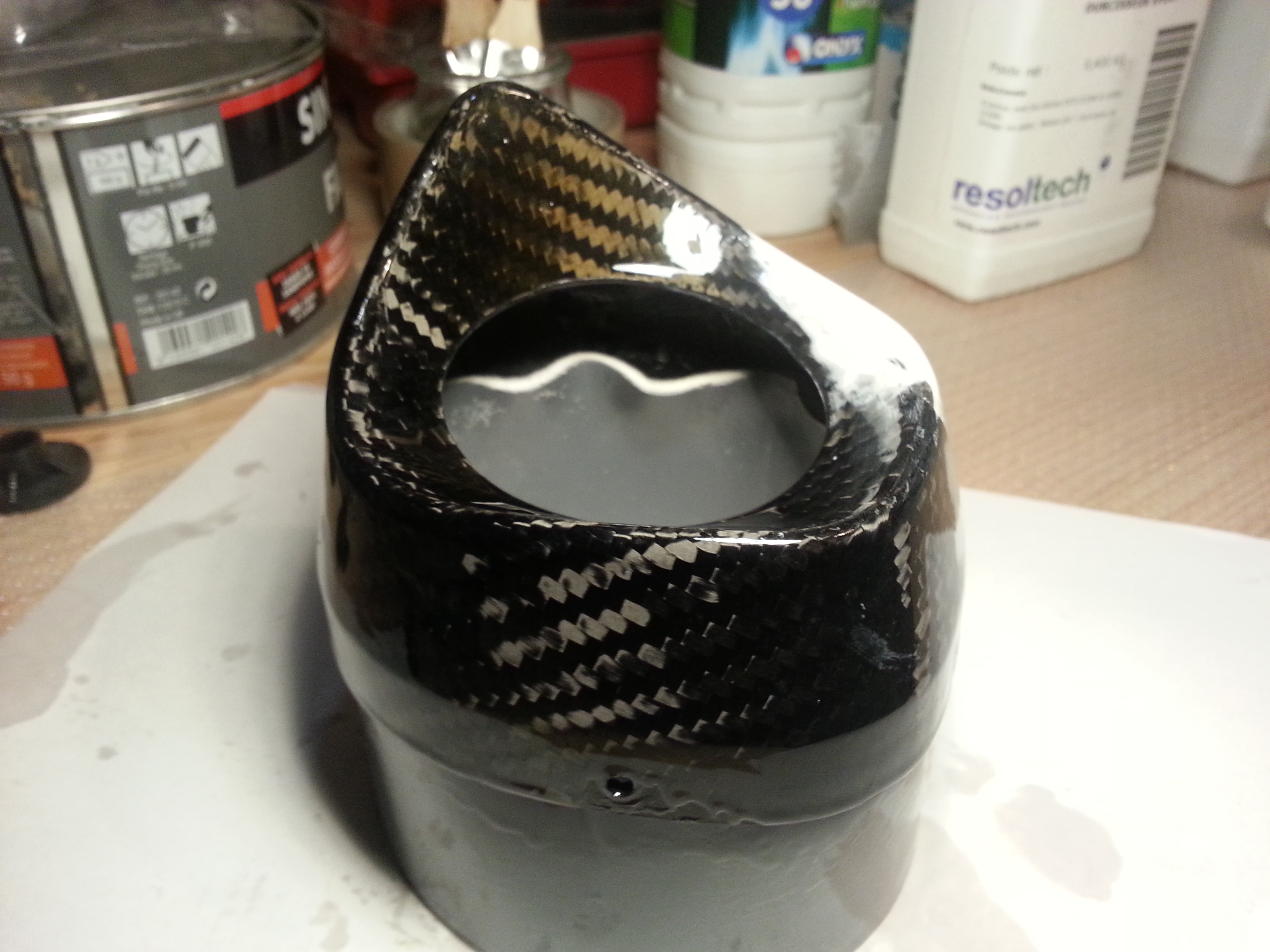

volà j'ai enfin trouvé du temps pour m'attaquer mon embout de pot.
Avant de commencer, petite dédicace au livreur (malgré un carton ne présentant aucunes marques de chocs) :
J'ai eu peur au deballage en sentant une odeur un peu forte … mais aucuns soucis, il n'y a pas eu de fuites donc ...

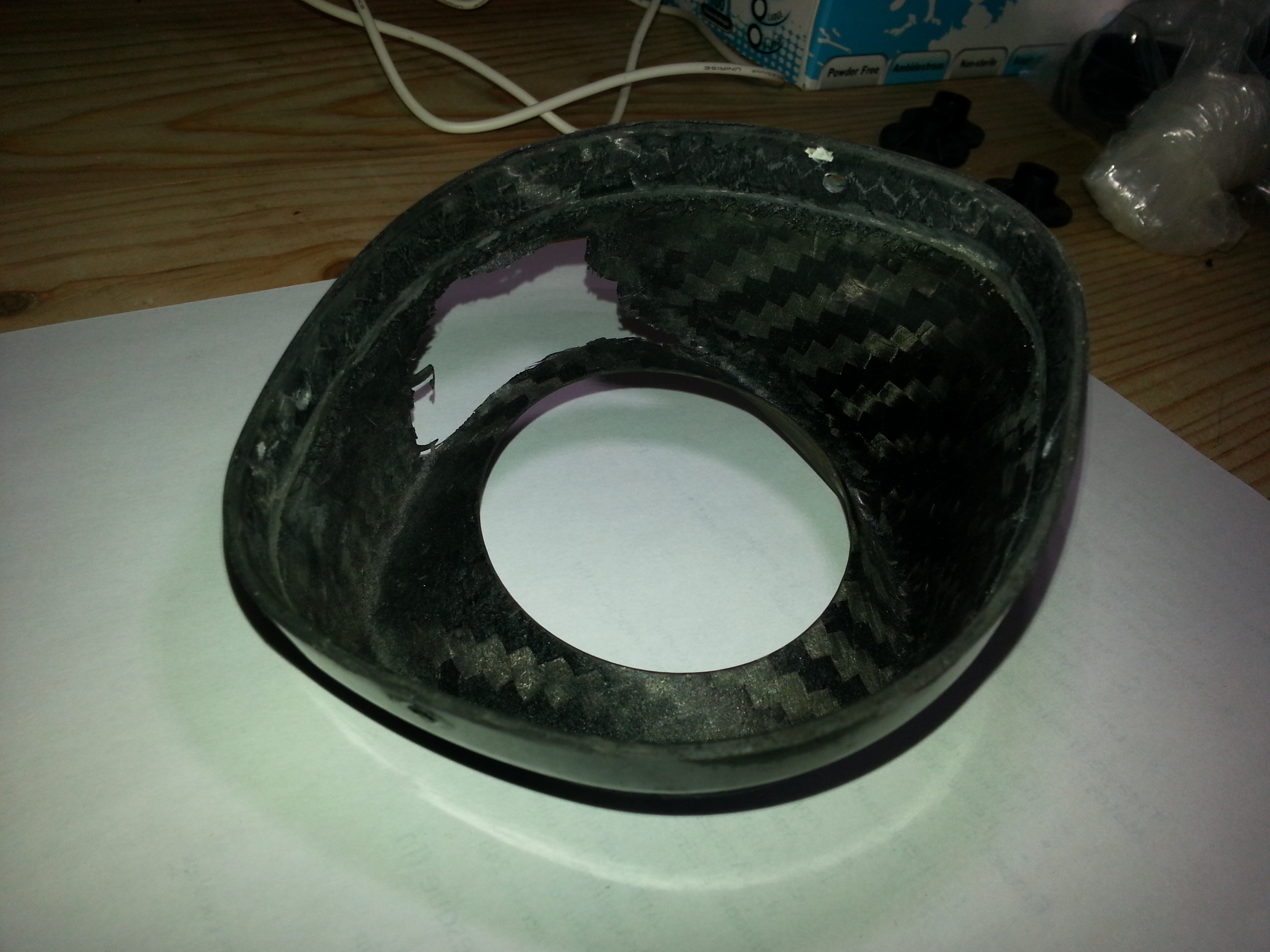

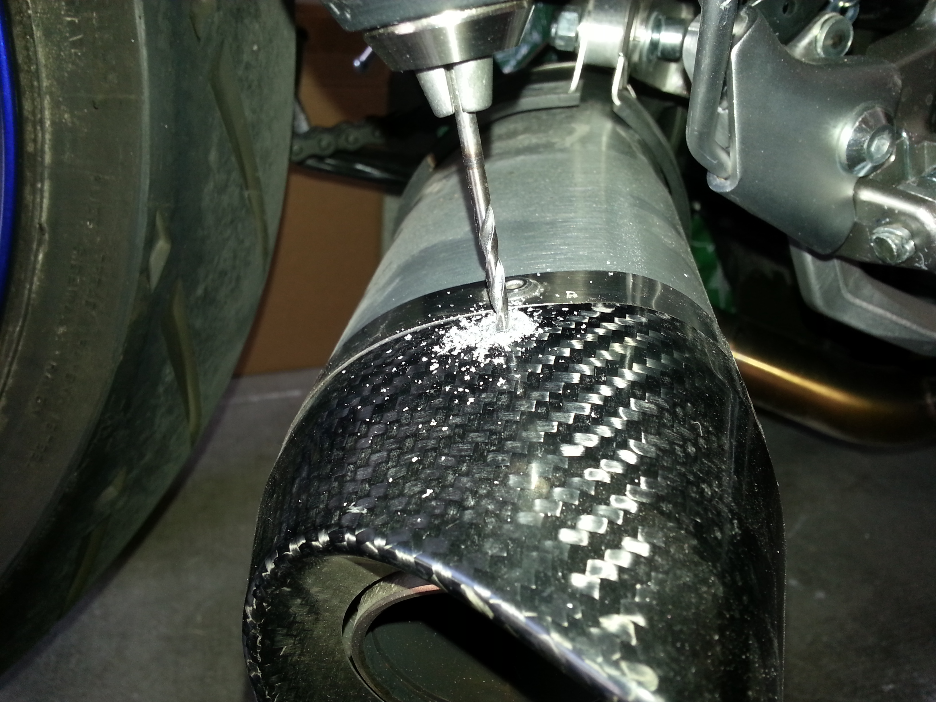

J'attaque donc la première étape, le démontage de la pièce en perçant les rivets :

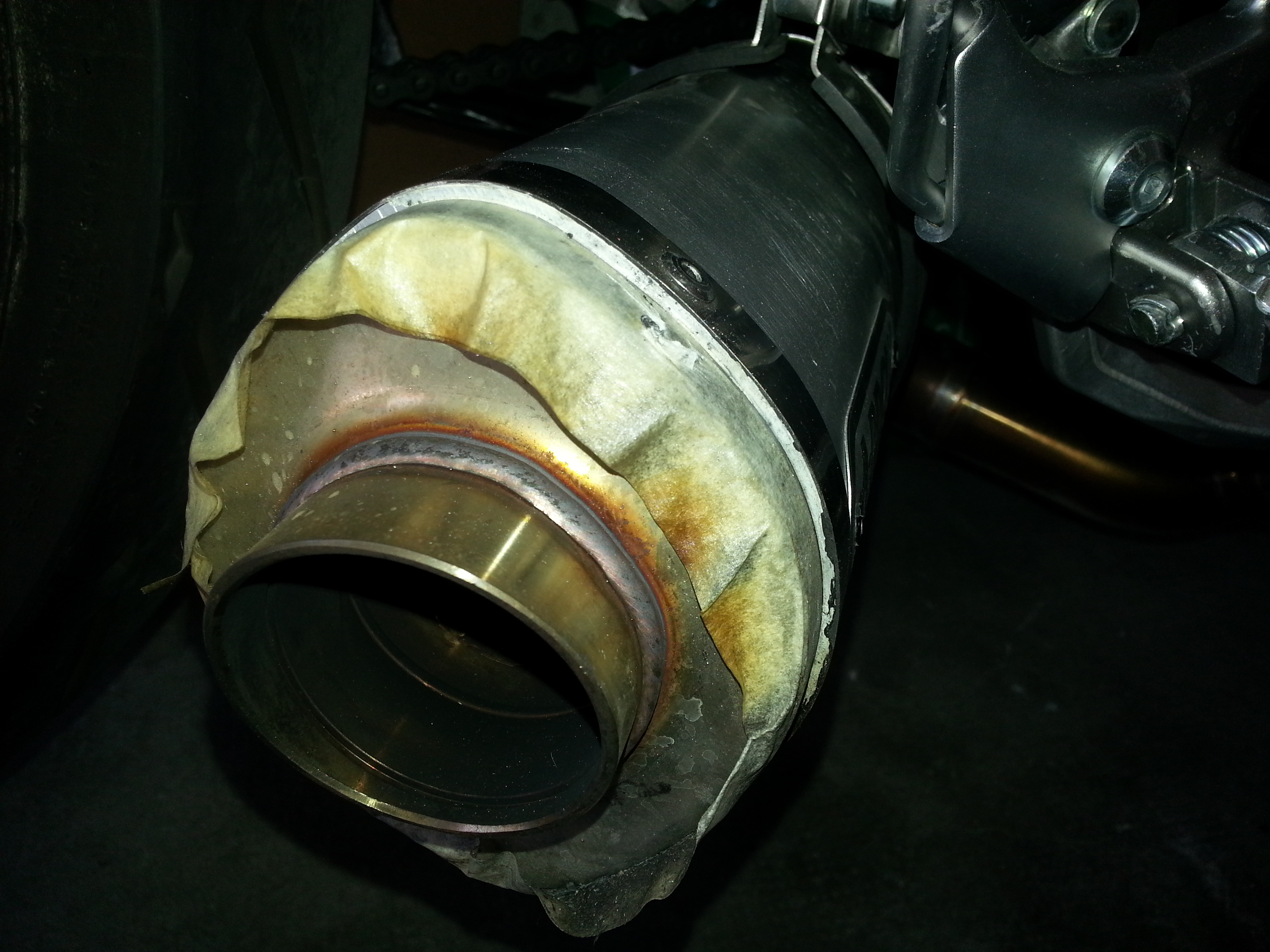

On constate qu'un isolant est présent. Ça ressemble à du ruban de masquage qu'on utilise en peinture :

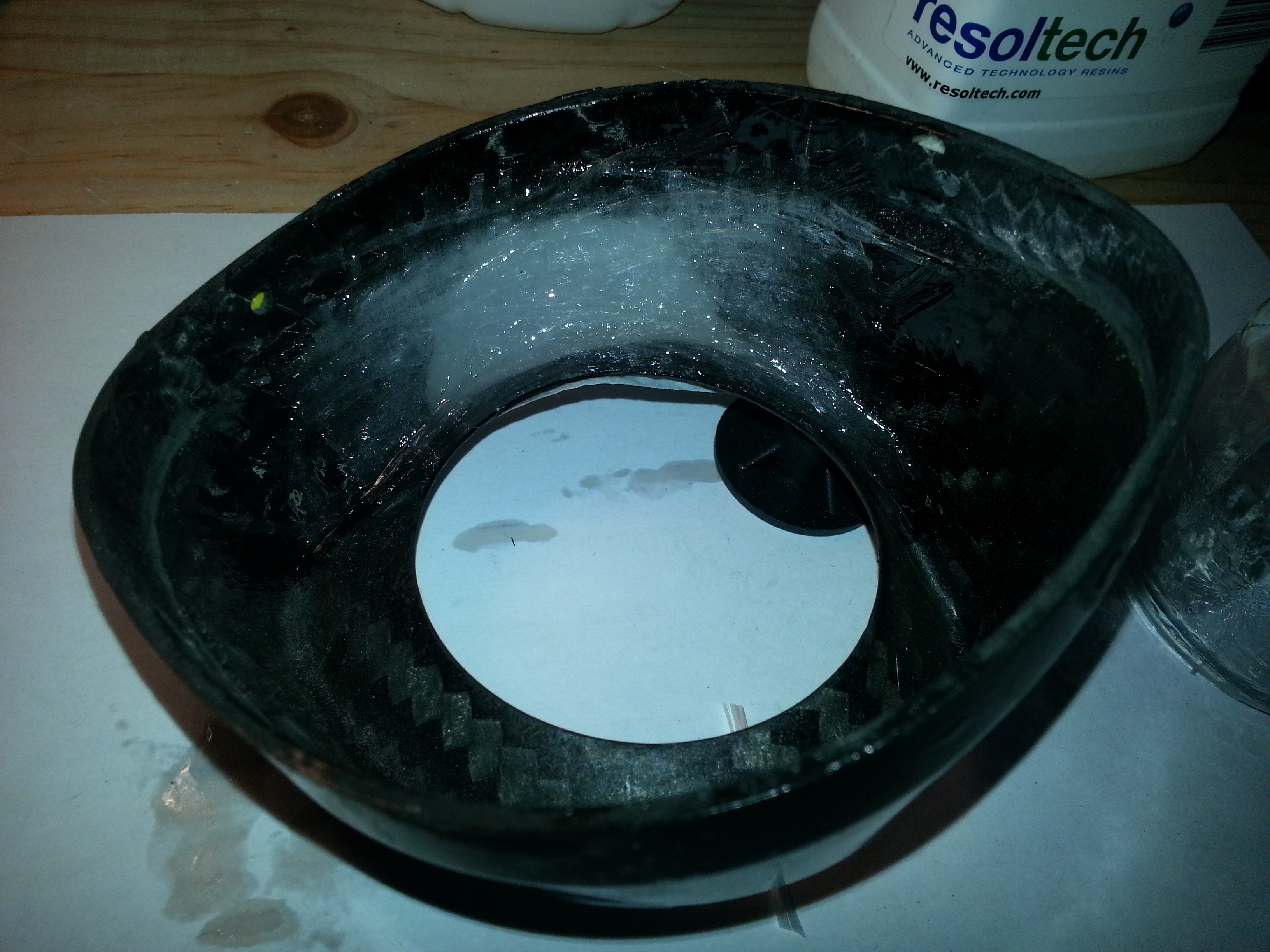

Voilà la pièce démontée :
On aperçoit une double épaisseur de carbone sur la partie en contact avec le pot :

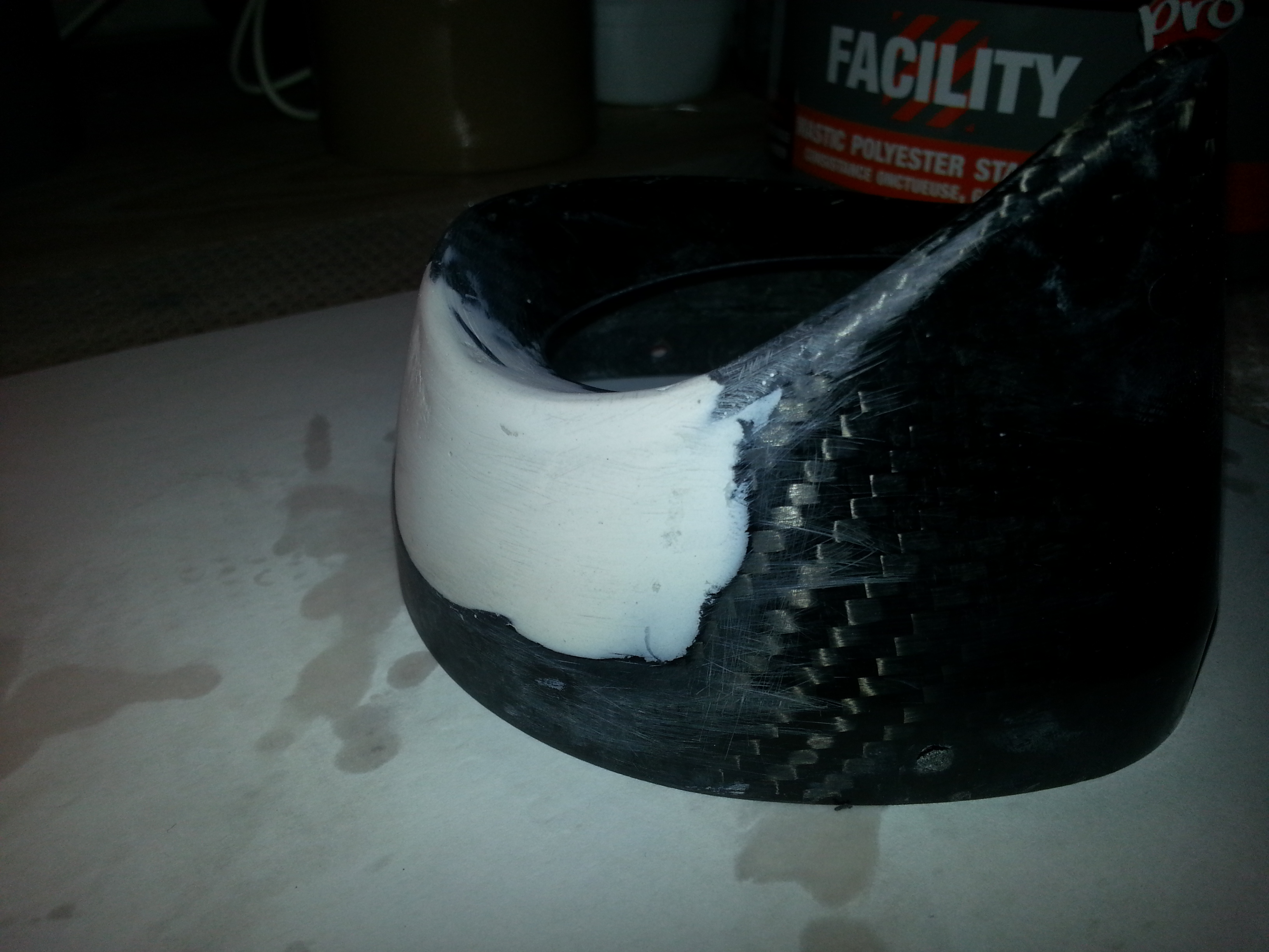

Etape 2 : Réparation de la pièce

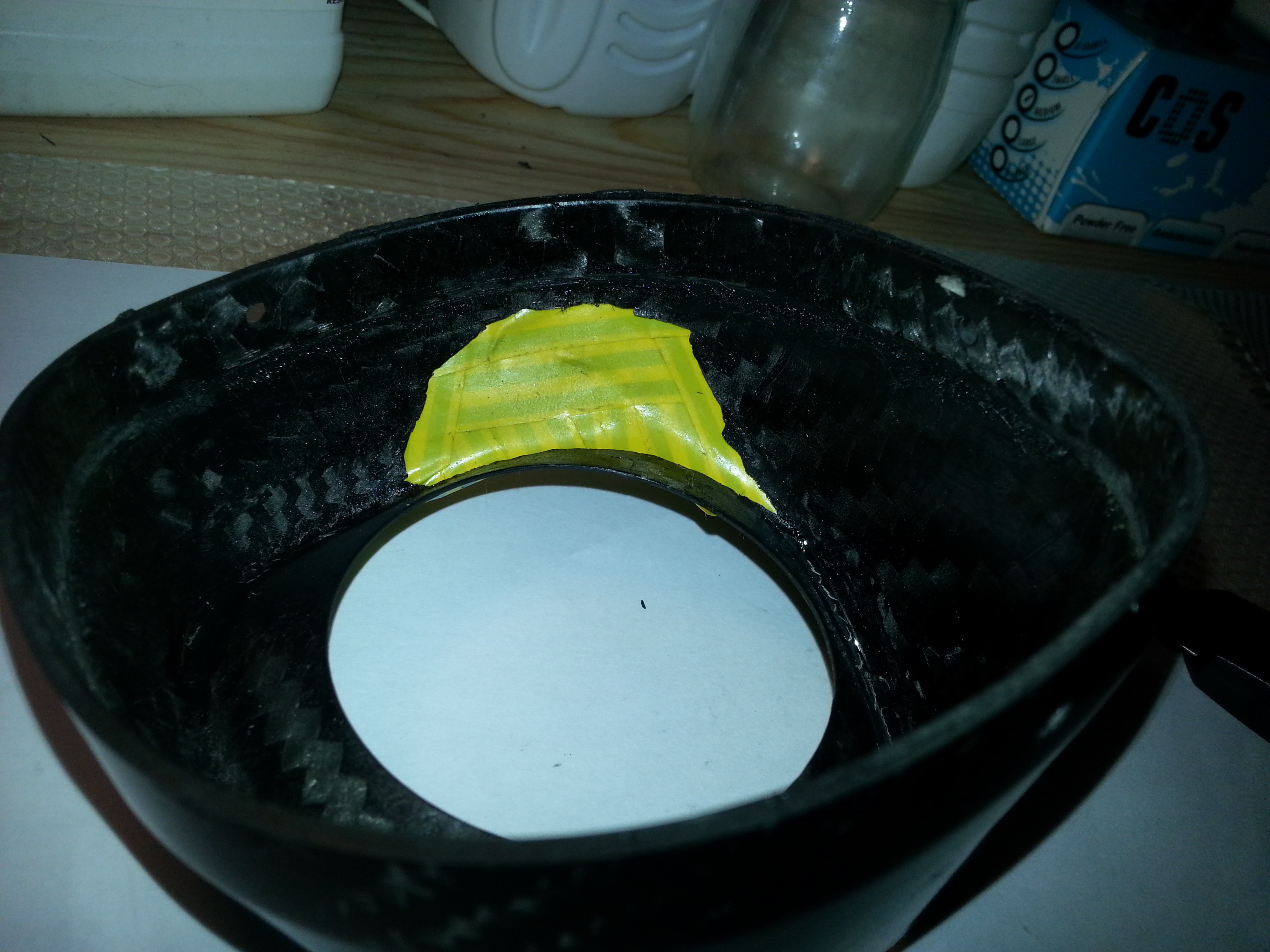

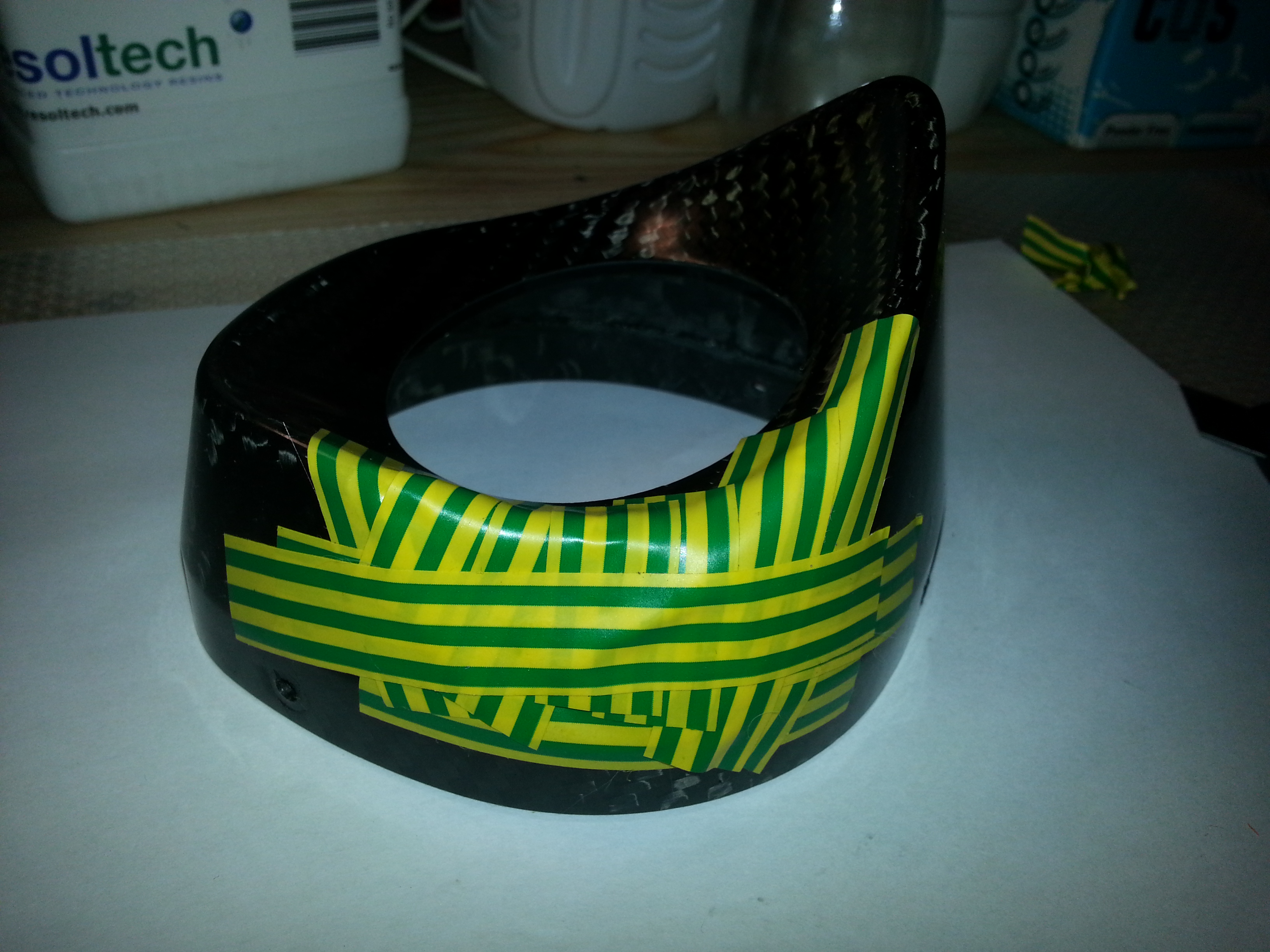

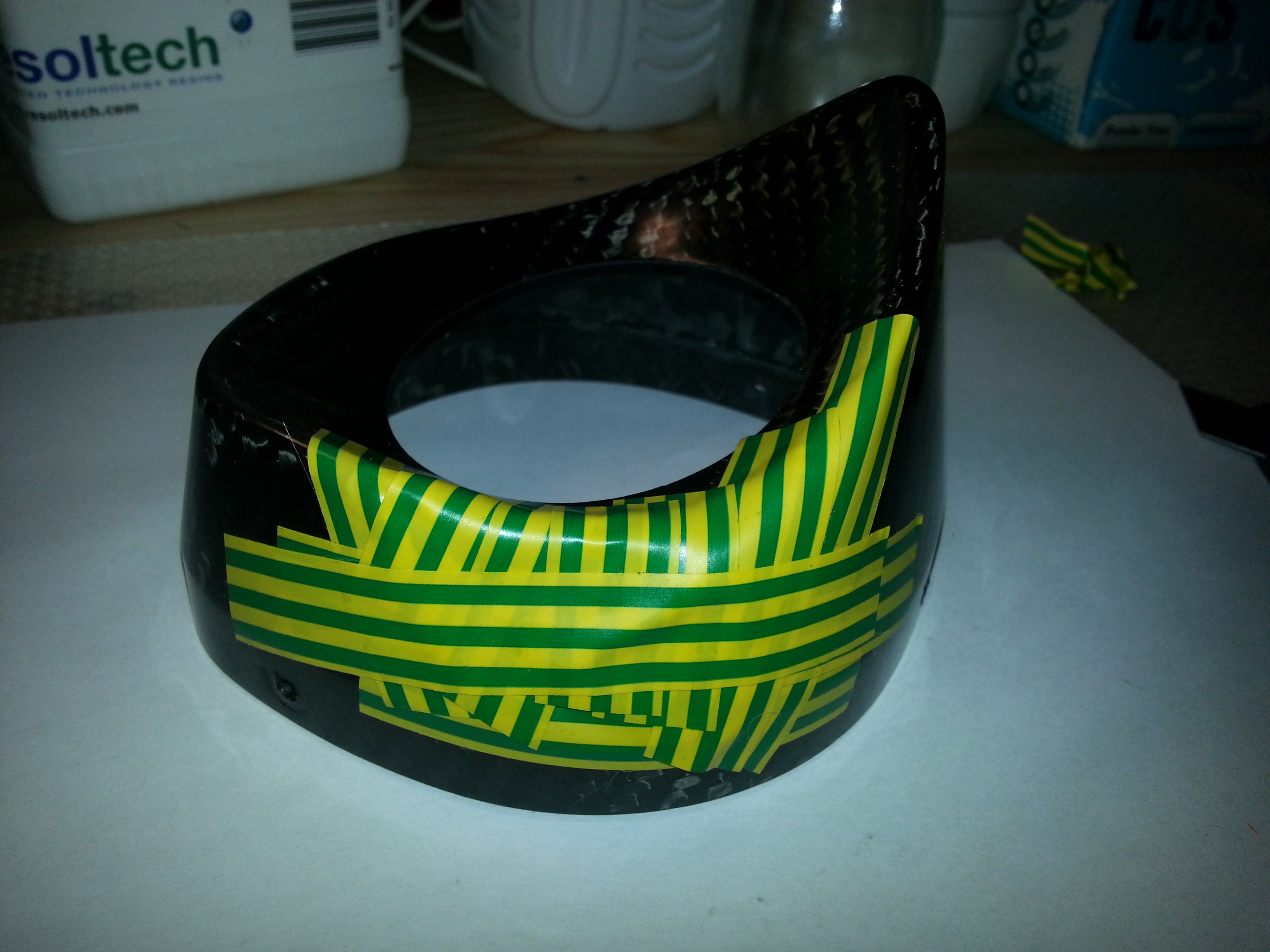

J'utilise du scotch d'électricien pour faire la forme la plus proche possible du modèle d'origine. Ce scotch est suffisamment souple pour pouvoir lui faire épouser des formes un peu particulière sans le plier :

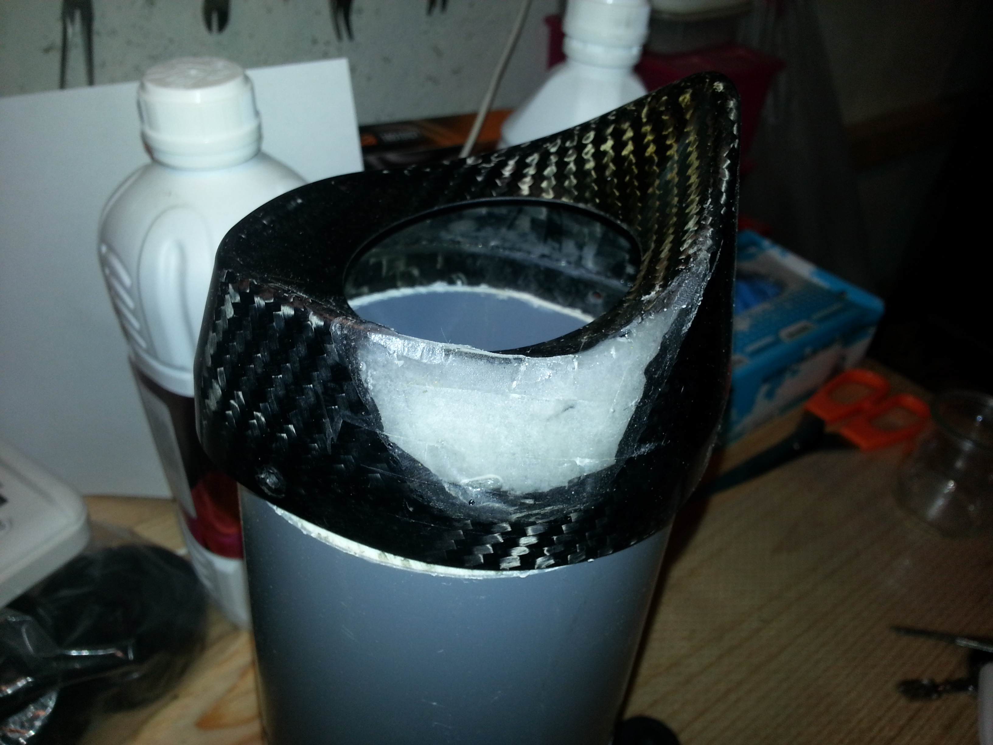

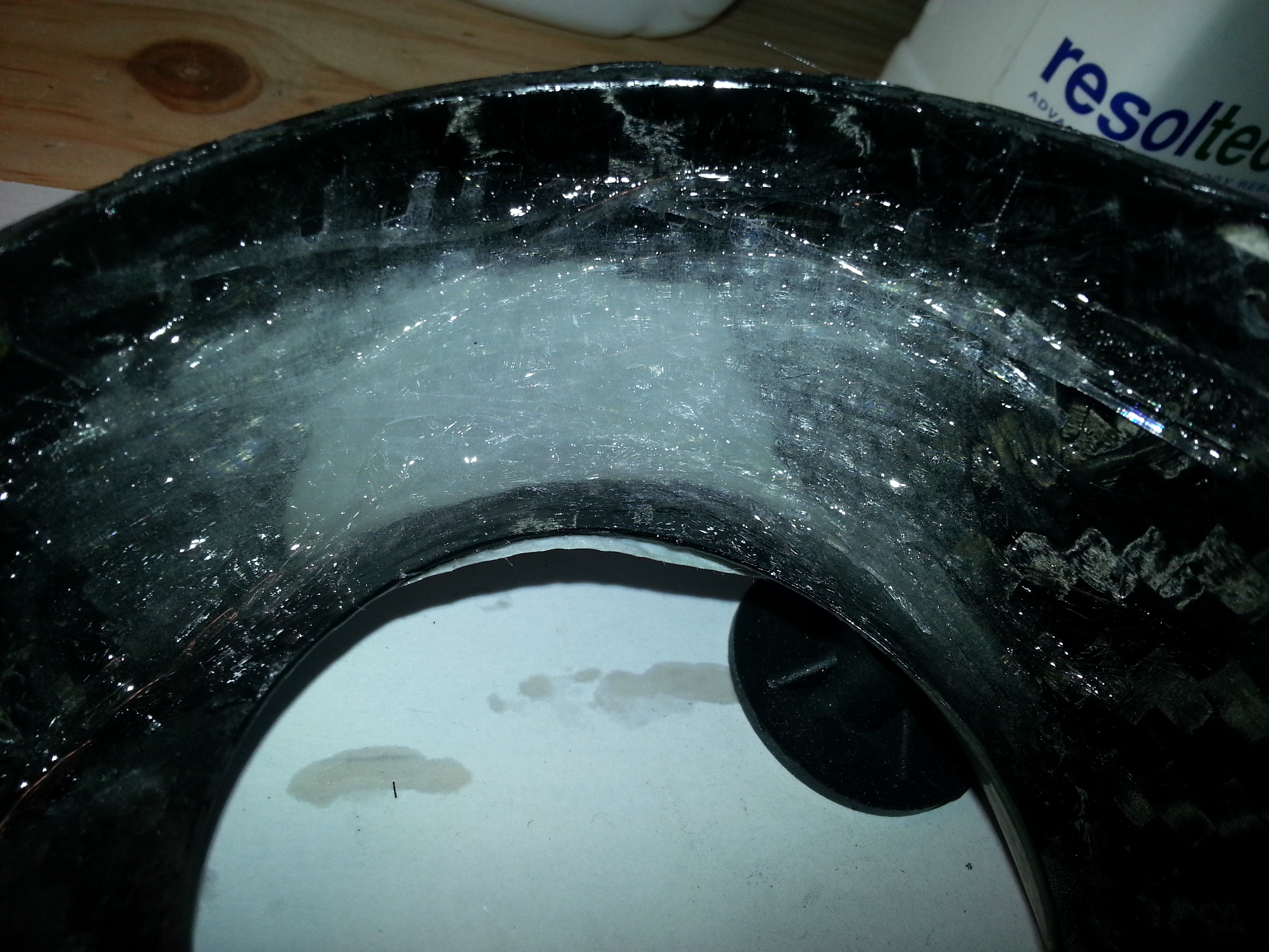

J'applique maintenant le roving et la résine epoxy :
Et plus de 24h plus tard :
Premier ponçage pour dégrossir :
Masticage et finition au papier 600 (je n'ai pas trouvé plus fin en magasin de bricolage):

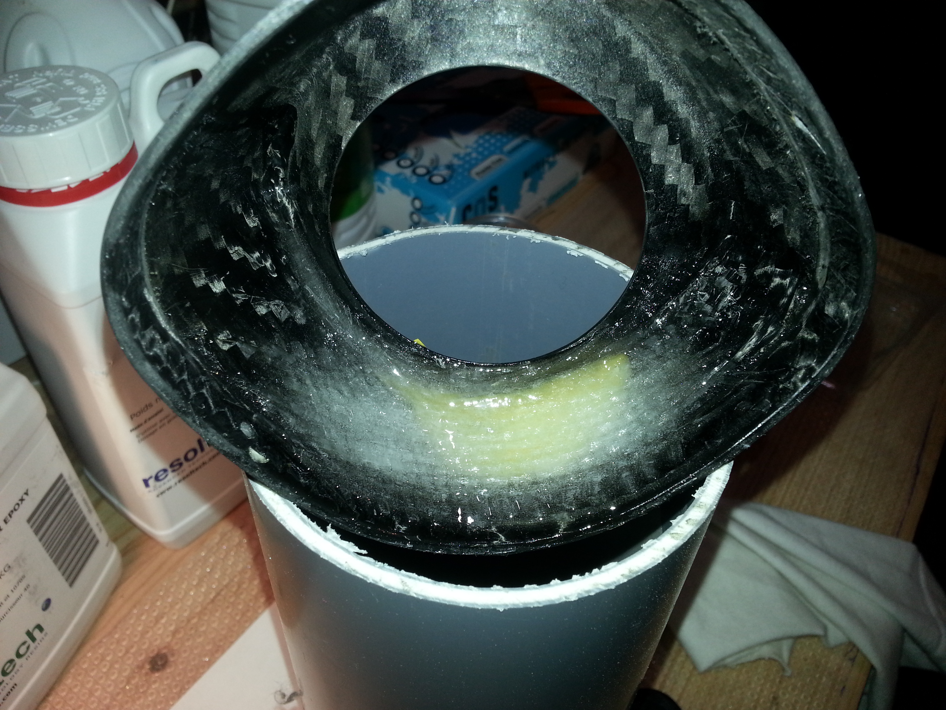

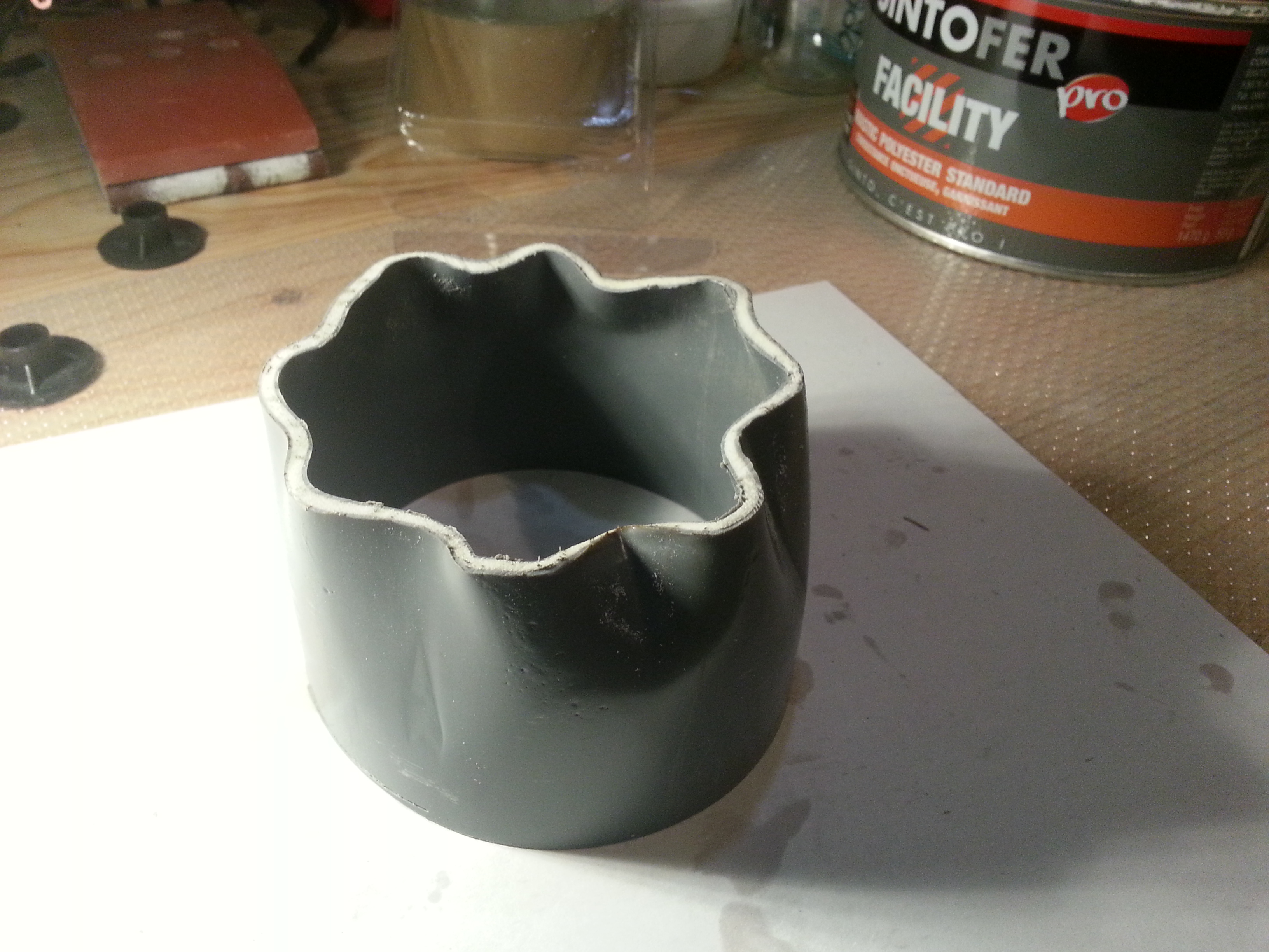

Création d'un support pour le glaçage avec un vieux bout de PVC :

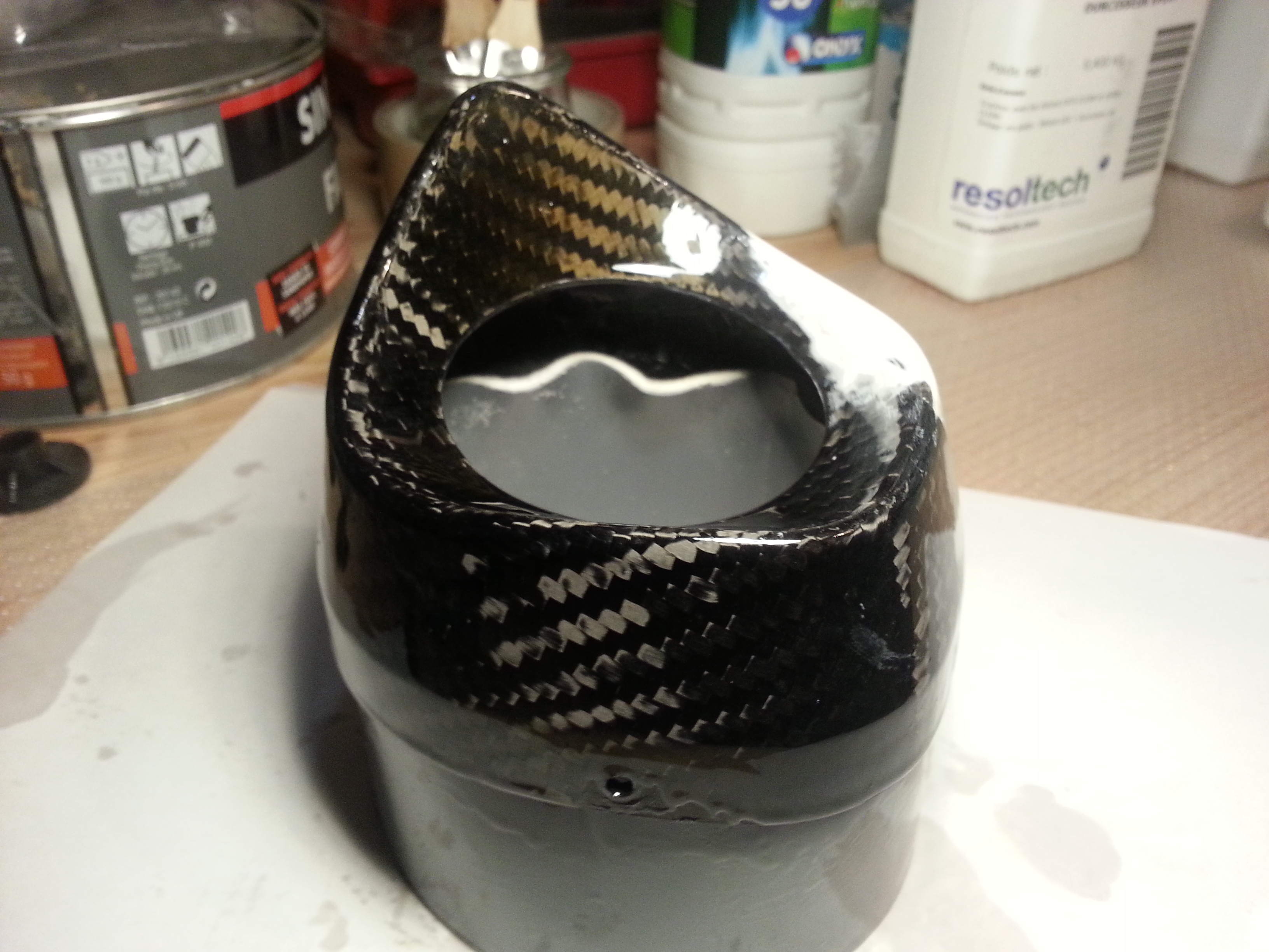

Glaçage à la 740s:

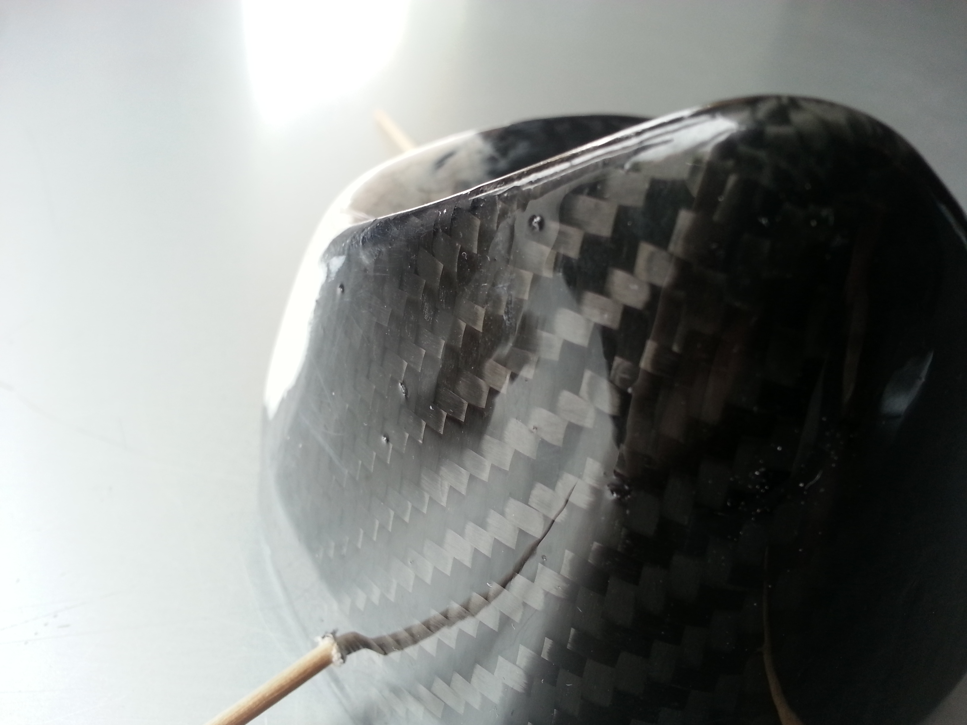

Lors de la prise de la photo, je me suis aperçu du manque au niveau du trou de fixation.
Résultat :

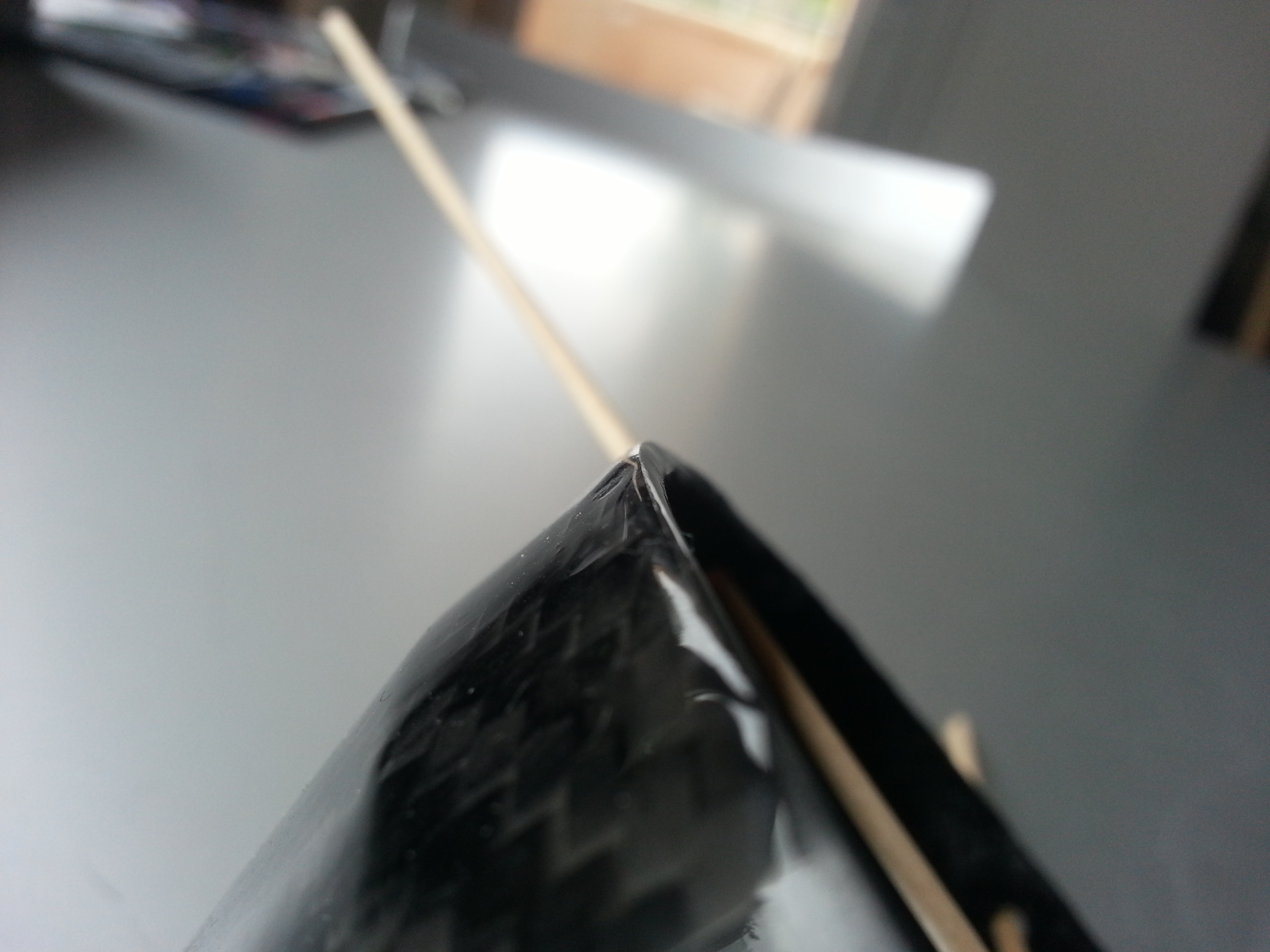

Quelques petites imperfections ... on dirait des bulles pleines ...
On constate aussi un petit manque de résine ... et le plus embêtant ... un espèce de bourrelet qui s'est formé sur tout le contour de la pièce (probablement lié au phénomène de tension superficielle).
Je pense faire une deuxième couche pour rattraper tout ça ...
Y a-t-il une méthode pour éviter les micros bulles (au pinceau) et les bourrelet ?
Messages : 10072
Et oui les accidents de livraison c'est pénible… et pourtant on prend des précautions mais il arrive parfois des pépins :oops: vous l'avez échappé belle quoique ça n'arrive pas souvent un éclatement de bidon, on utilise des emballages assez résistants à cause de cet inconvénient.
Les bulles c'est un débullage pas assez soigneux mais il arrive qu'il y en ait sans qu'on sache pourquoi mais elles sont plus petites que celles qu'on voit sur vos photos. Pour les bourrelets ça doit être que vous avez déposé trop de résine sur vos tissus, la résine époxy n'est pas thixotrope donc elle dégouline.
Par contre, je ne pige pas tout, vous avez mis du mastic polyester sur la réparation époxy ?
