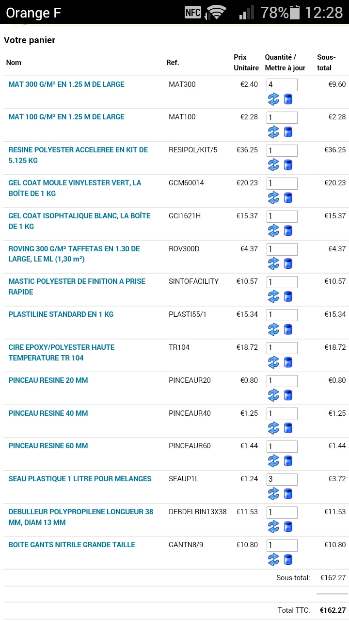

Bon, voilà la liste complète (ou pas :mrgreen: )pour master moule et tirage.
Pas de carbone pour le tirage, apprêt puis peinture.
Sinon à voir si je commande en 1 ou 2 fois, je vais voir, ça dépend des fdp (qui a dit rapiat ? :mrgreen: ).
Je n'ai pas mis l'apprêt ni la peinture pu car je n'ai pas de pistolet mais on doit m'en donner un qui n'a pas servi depuis des années... :roll: D'ailleurs à part un nettoyage à l'acetone, que faire ?
Merci.

:!: nous ne faisons pas de calculs de quantité pour les clients, il vous appartient de compter à deux fois. Rien de flagrant ne m'a sauté aux yeux mais je n'ai pas re-compté.
Si j'ai bien compris, votre pièce finale sortira en blanc sans mise en peinture.
Vous n'avez pas pris de fibre de cellulose finalement. Ça pourra être utile si vous avez des angles un peu serrés.
pascal18 a écrit : Sinon à voir si je commande en 1 ou 2 fois, je vais voir, ça dépend des fdp (qui a dit rapiat ? :mrgreen: ).
En une fois ça devrait faire moins cher au total mais si vous commandez ensuite de l'apprêt et de la peinture PU bi-composant, ça finira par revenir au même il me semble ; vous pouvez faire des simulations sur la Boutique pour voir ce que ça donne.
pascal18 a écrit : Je n'ai pas mis l'apprêt ni la peinture pu car je n'ai pas de pistolet mais on doit m'en donner un qui n'a pas servi depuis des années... :roll: D'ailleurs à part un nettoyage à l'acetone, que faire ?
Attention pistolet à gravité uniquement ; qu'il soit vieux et inactif ne veut pas dire en mauvais état. Il faut tout démonter et voir si c'est sale et à cause de quoi, si c'est piqué ou rouillé (normalement ça devrait pas mais ça arrive sur certains vieux modèles), nettoyer avec le solvant qui correspond aux salissures et finir à l'acétone pour dégraisser, il suffit de tout plonger dans un seau plein de solvant et attendre que ça se fasse tout seul puis essuyer soigneusement.
Après il faut vérifier si ça marche bien en projetant sur un carton par exemple et à divers réglages et voir combien de temps vous pouvez pistoler sans trou d'air par rapport à la puissance du compresseur utilisé.

isatis a écrit : Si j'ai bien compris, votre pièce finale sortira en blanc sans mise en peinture.
Euuuuh ben si, je la passerais en peinture. Pourquoi j'ai fais une erreur ?
isatis a écrit : Vous n'avez pas pris de fibre de cellulose finalement. Ça pourra être utile si vous avez des angles un peu serrés.
Flûte, flûte, j'l'ai oublié :lol:
isatis a écrit : Attention pistolet à gravité uniquement ; qu'il soit vieux et inactif ne veut pas dire en mauvais état. Il faut tout démonter et voir si c'est sale et à cause de quoi, si c'est piqué ou rouillé (normalement ça devrait pas mais ça arrive sur certains vieux modèles), nettoyer avec le solvant qui correspond aux salissures et finir à l'acétone pour dégraisser, il suffit de tout plonger dans un seau plein de solvant et attendre que ça se fasse tout seul puis essuyer soigneusement.
ah zut, c'est un pistolet a depression (reservoir en bas c'est ca ?) :?
isatis a écrit : Comme le dit Thunder vous pouvez vous passer de pistolet pour l'apprêt avec un peu plus de travail de ponçage ; pour la peinture si vous avez un bon coup de main et un pinceau laqueur de qualité, ça peut le faire aussi.
la peinture au pinceau dans le moule ne risque pas de faire "moins lisse" donc le rendu sur la piece "moins propre" ?
Messages : 10011
Re: Projet de coque arrière moto
Si vous passez en peinture votre pièce finale pas besoin de gel-coat iso blanc alors ; vous cirez soigneusement votre moule puis vous stratifiez direct avec un mat 100 pour commencer.
Quand votre pièce est démoulée, ponçage général, bon coup d'acétone puis une couche fine d'apprêt de finition s'il le faut ou bien mastic de finition pour des tout petits défauts et zou… la peinture là-dessus.
pascal18 a écrit :ah zut, c'est un pistolet a depression (reservoir en bas c'est ca ?) :?
Oui ça envoie l'air dans le mélange et ça projète tout d'un coup, crépi provençal assuré.
Pour celui à gravité les deux éléments sont séparés : le produit à projeter descend par gravité du godet et est propulsé par l'air qui entre dans la chambre où "tombe" la peinture.
pascal18 a écrit :la peinture au pinceau dans le moule ne risque pas de faire "moins lisse" donc le rendu sur la piece "moins propre" ?
M'enfin :? Vous n'avez pas à peindre le moule :shock:
Le master peut être peint pour obtenir une surface bien lisse et brillante mais comme vous allez peindre votre tirage, aucun intérêt.
Sur le master ciré, très bien ciré j'insiste, vous passez le gel-coat moule puis vous stratifiez et voilà votre moule est fait.
Le moule doit être soigneusement ciré puis vous appliquez vos tissus comme indiqué plus haut. Et hop vous avez votre tirage. Il est tout brut et vous effectuez les finitions comme indiqué plus haut et voilà. La peinture n'intervient que sur la pièce.
Un p'tit conseil : ne vous compliquez pas avec un pistolet pour l'instant, le travail à la main suffira pour une pièce comme ça pas si grosse ni très complexe. Au pire aller faire peindre une coque arrière chez un carrossier ne coûtera pas bien cher si la pièce est prête à peindre.
Allez bien revoir tous les tutos-vidéo des bases de la stratification pour bien vous mettre en tête les diverses étapes, j'ai l'impression que vous avez un peu mélangé :oops: c'est par là.

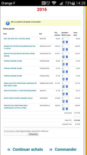

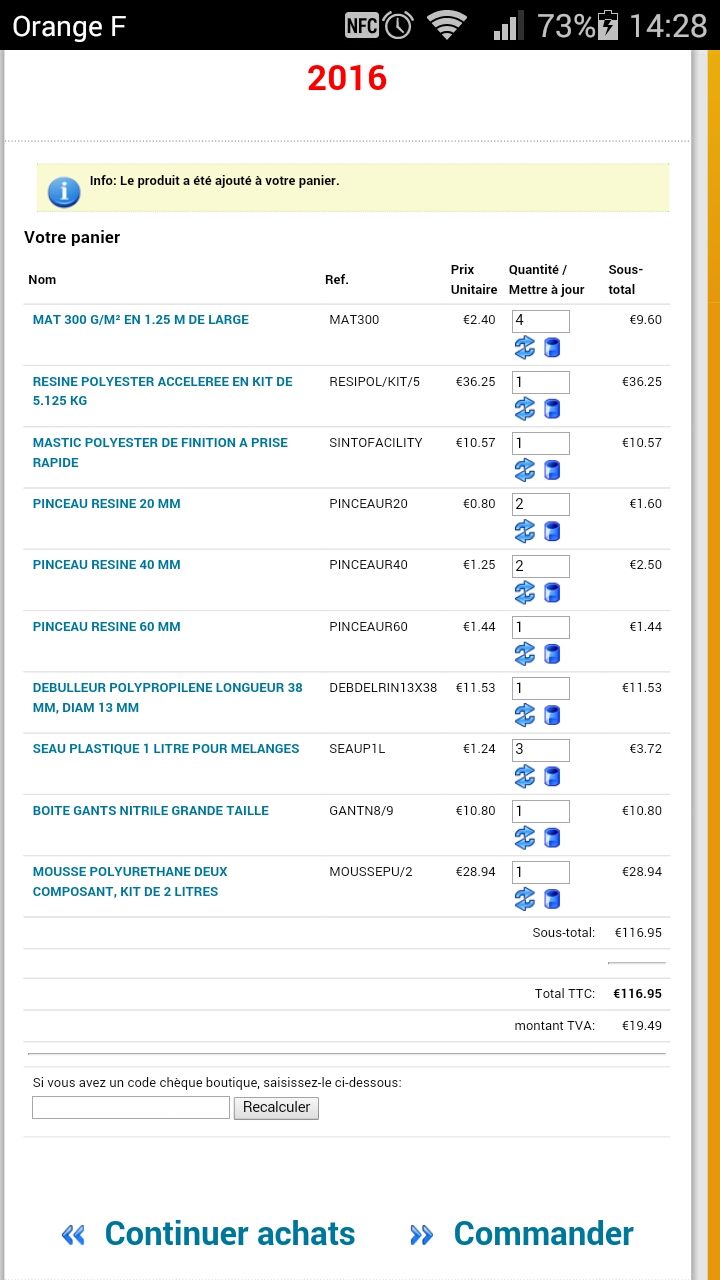

Voici ma liste uniquement pour le master (sauf mat de verre et résine ou j'ai pris la totalité). Je ne pense pas avoir oublié quelque chose. J'ai deja un masque ;)
Le master devrait déjà bien m'occuper je pense :)
