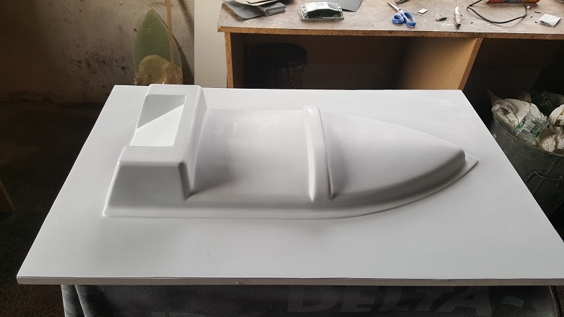

un mastic polyester pistolable c'est la même chose qu'un apprêt polyester pistolable ?
je vous met une photo du master poncer au 240
Messages : 10039
Re: copie d'une coque de bateau
jack2040 a écrit :un mastic polyester pistolable c'est la même chose qu'un apprêt polyester pistolable ?
Bah non… un mastic est fait pour mastiquer, c'est-à-dire combler les trous et défauts ; un apprêt est une préparation à l'étape finale de la peinture, il sert à supprimer toutes traces de ponçage et très fins défauts.
D'après votre photo, ça a l'air déjà pas mal comme qualité de surface ; c'est à vous de savoir si cela convient à votre projet car le moule va être le négatif parfait de votre maître-modèle et sortira des pièces exactement semblables.
