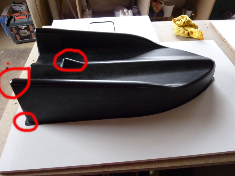

sur la photo j'ai entourer en rouge les endroits qui sont difficile à stratifier
comment vous feriez avec une simple charge de micro ballon ?
je me pose la question quand je vais faire la pièce le petit rebord en bas sera t il résistent si il est fait en micro ballon car je vais devoir percé des trou dedans par la suite pour il faire passer des vises

Le micro-ballon est une charge sans autres qualités que du remplissage ; pour votre application un mat fin bien tamponné de résine avec un pinceau fin et peu souple ou bien de la fibrette.
Re: copie d'une coque de bateau
Clairement non !
Soit il faut le faire en stratifié, soit il faut concevoir la coque enrésine polyuréthane avec moule, contre moule et vide !

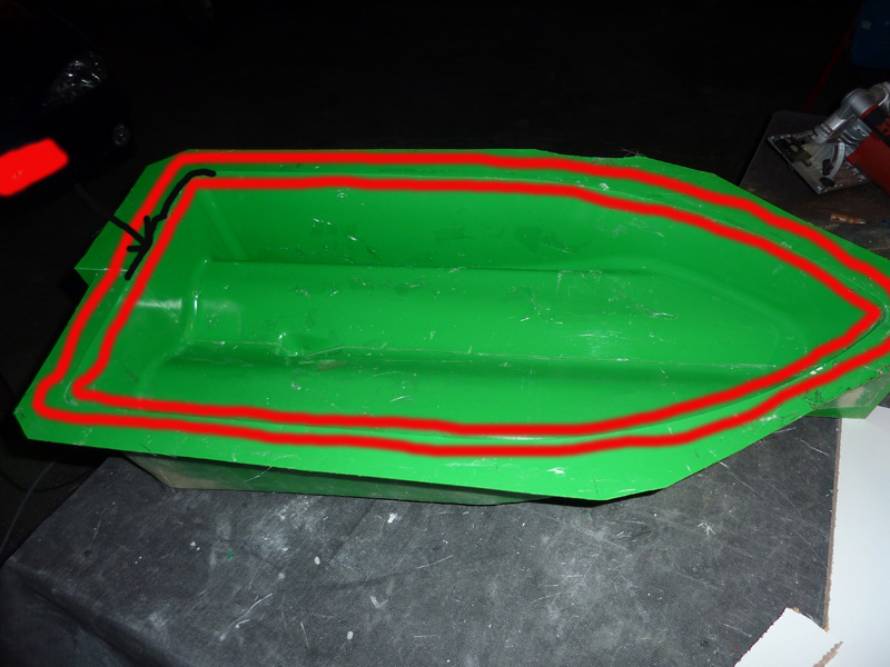

je vous est mis une photo le contour rouge c est la que je doit déposer les micro ballon ???
noir c est l'angle vif a mouler
Messages : 10023
Mais nom d'une pipe en bois, comment faut-il vous dire qu'il faut l'oublier le micro-ballon ! Je ne vais pas vous le chanter ça détraquerait encore plus la météo qu'a pas besoin de ça :lol:
Votre léger rebord s'il est à angle vif ne sortira pas, le stratifié ne peut pas faire d'angles vifs. Il faut tester un ajout de fibrettes après dépose de résine catalysée puis de suite stratifier dessus un tissu fin, ça marche mais il faut avoir le coup de main pour faire vite et bien mais ça ne sera quand même pas idéal.
