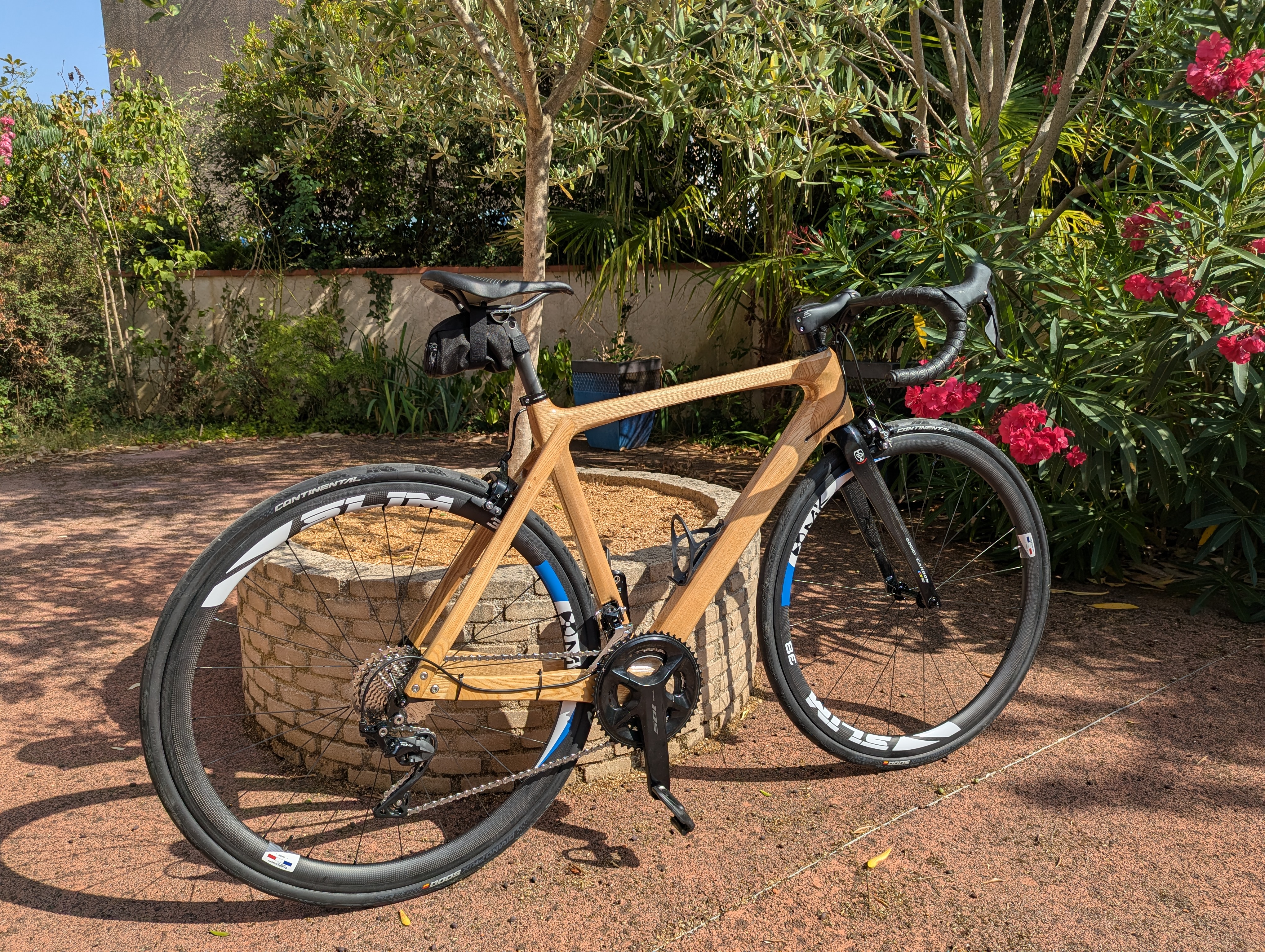

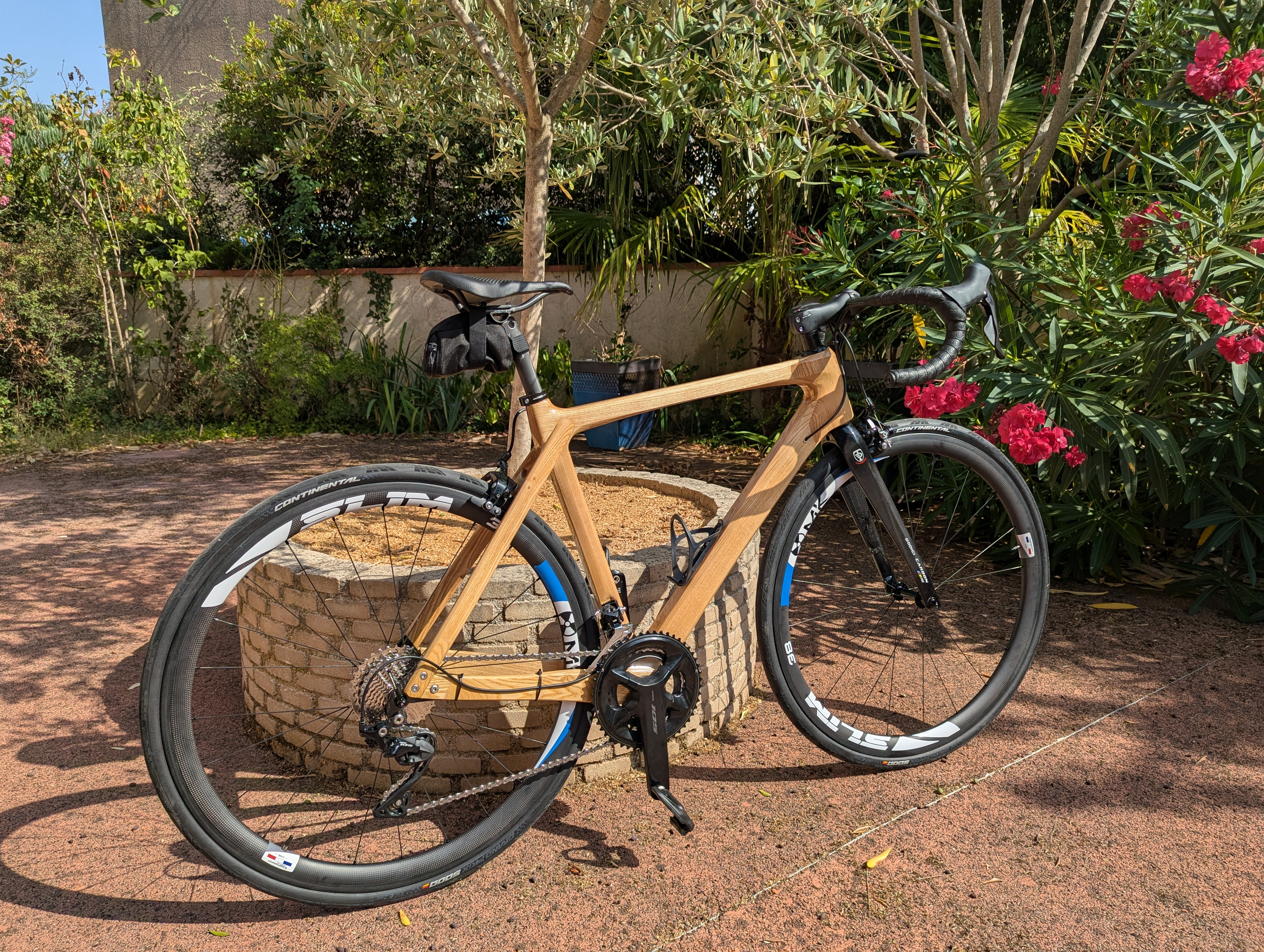

J'avais fait la résine un soir après le boulot dans l'atelier bois et la résine avait chopé de la poussière et il y avait pas d'irrégularités.
J'ai tout poncer au 180 et tout bien enlevé en dégraissant bien, et puis j'ai repassé une fine couche dans un environnement moins poussiéreux.....
Le résultat est beaucoup mieux.

Dedeclement
Messages : 14
Enregistré le : dim. 9 janv. 2022 21:02
Re: Vélo en bois 😁
Message non lu par Dedeclement »
Messages : 10072
Re: Vélo en bois 😁
Il est superbe ! Bravo :D
