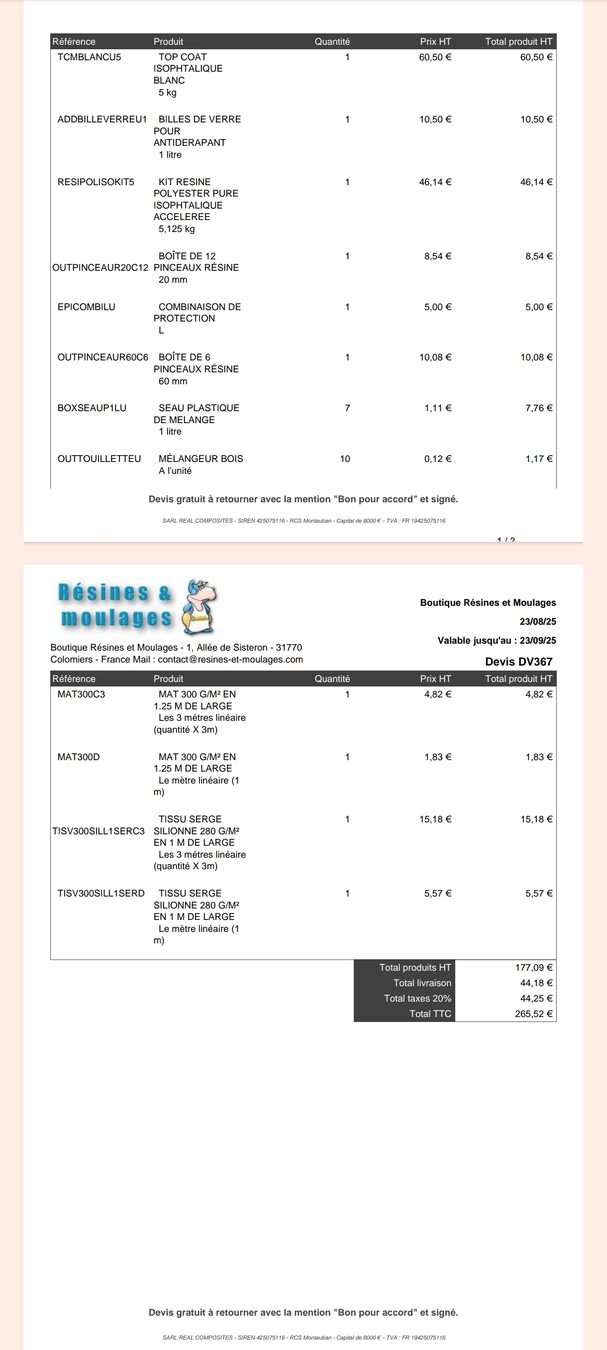

Bonjour nouveau devis avec vos conseils je pense qu'on est bon pour le roving ?
Messages : 10045
Re: Essai réparation barque
Si vous avez vraiment besoin de tant de pinceaux, pour le petit matériel c'est bon.
Vous faites bien de prendre plusieurs seaux à mélange, cela vous permettra de préparer de petites quantités à la fois et les catalyser seulement au moment de vous en servir.
Vous avez abandonné le complexe taffetas-mat mais vous avez choisi de la silionne pour le tissu. le roving est bien moins cher et amplement suffisant pour ce que vous voulez faire.
Concernant l'échantillonnage et sans me mêler des métrages, il serait parfait de faire mat-roving-mat-roving-mat en prenant bien soin de stratifier les bords à la coque comme déjà indiqué.
La silionne est possible mais ça ne vaut pas le coût et le coup pour ce que vous lez réaliser, après c'est vous qui choisissez.

Merci donc c'est commandé ,et j'ai changé avec du roving 300 !!
