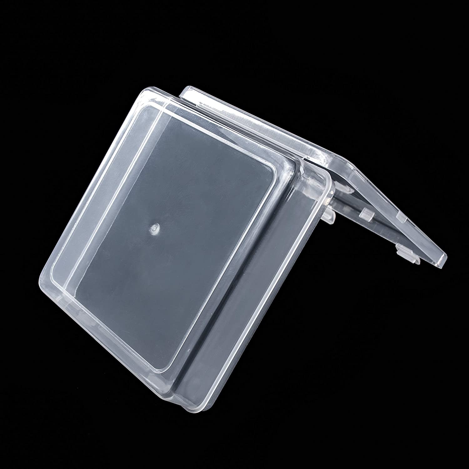

Est-il possible de couler de la résine https://www.boutique.resines-et-moulage ... te-ht.html dans une boite polypropylène ?

Du polyéthylène serait plus adapté, c'est le "plastique des bassines" mais vous pouvez utiliser du PP qui risque de devenir opaque et n'est en principe pas très souple pour aider au démoulage ; de toute façon il faut toujours appliquer un démoulant quel que soit la matière d'un moule qui n'est pas un RTV .
