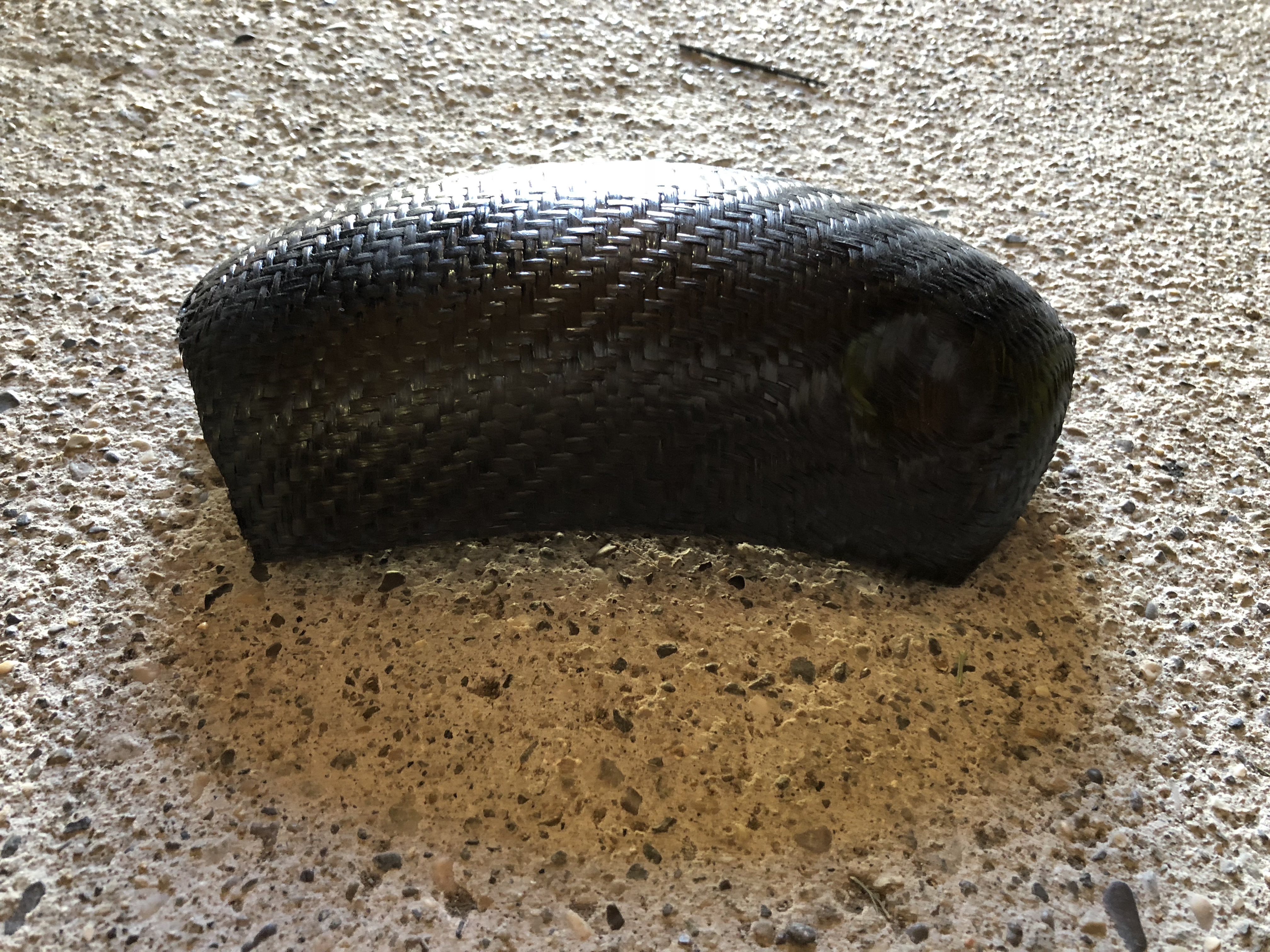

Ok mais celui qui a servit à terminer ma dernier couche de tissus , n est donc normalement pas assez épais ?
Messages : 1213
Re: Plastiline epoxy
pour finir une stratification comme celle-la,je fait toujours,un "glaçage",
de cette façon,j'en dépose asse pour pouvoir faire,mon premier ponçage. :mrgreen: :mrgreen:
de façon a ne pas attaquer le carbone. :D

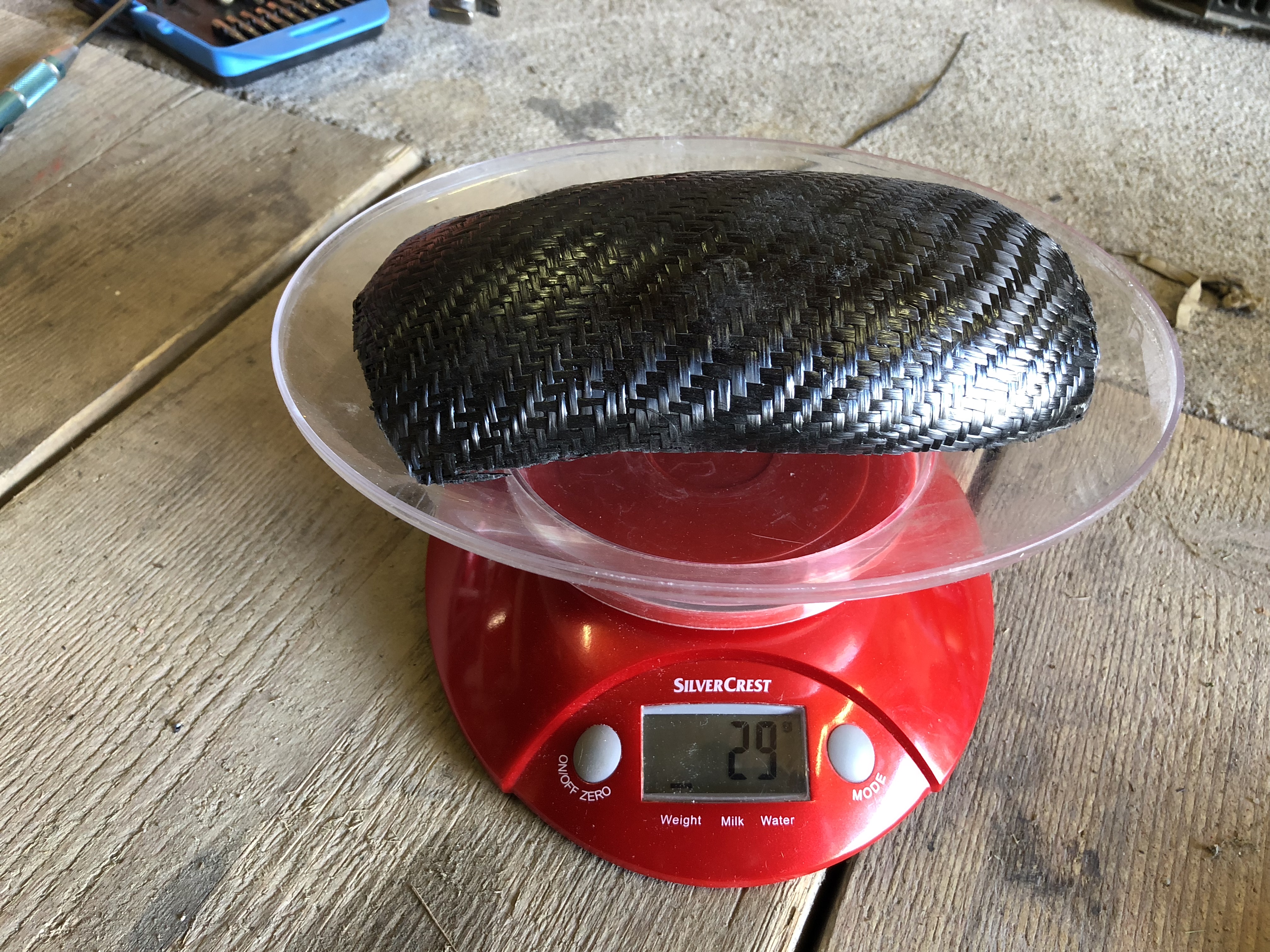

:D
Après un détourage grossier , une pesée , no comment
Messages : 1213
bas,a se stade la pour moi,il te faut faire trois glaçages,
1° ponçage au 120 a sec,"glaçage",bon coup de soufflette,et nettoyage a l'alcool a bruler,(attention a pas trop manger le carbone ;) )
2°" "320 a sec," ",bon coup de soufflette,et nettoyage a l'alcool a bruler,
3°" "400 a sec," ",bon coup de soufflette,et nettoyage a l'alcool a bruler,
ensuite,verni et une super profondeur!! :mrgreen: :mrgreen:

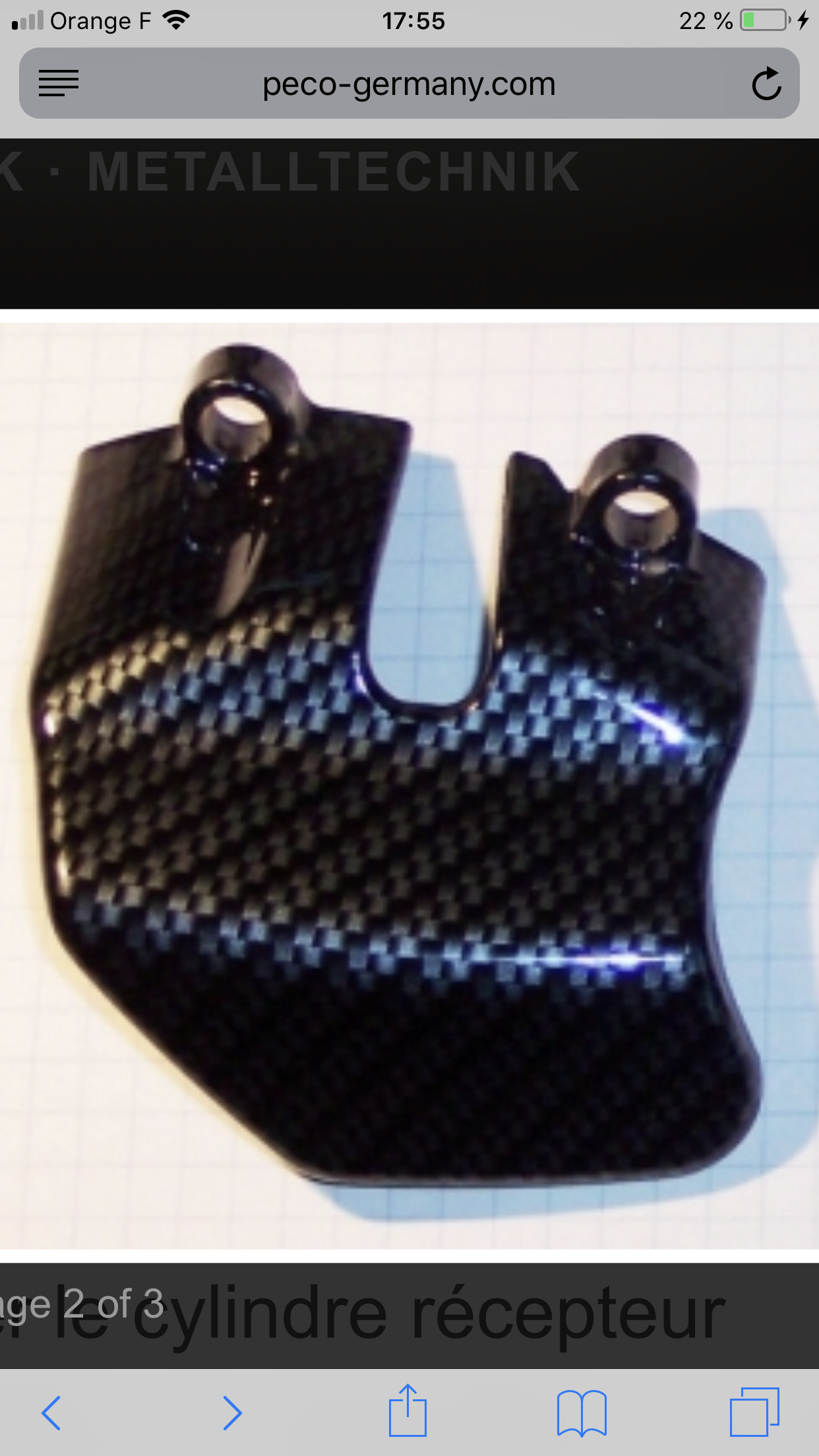

Salut <br />Salut , dites ; et Thunder aussi , comment reproduire les fixations en stratifiant par dessus avec tercanol et Sergé 2*2 carbone ?<br />?<br />? Merci
Salut
? Merci
